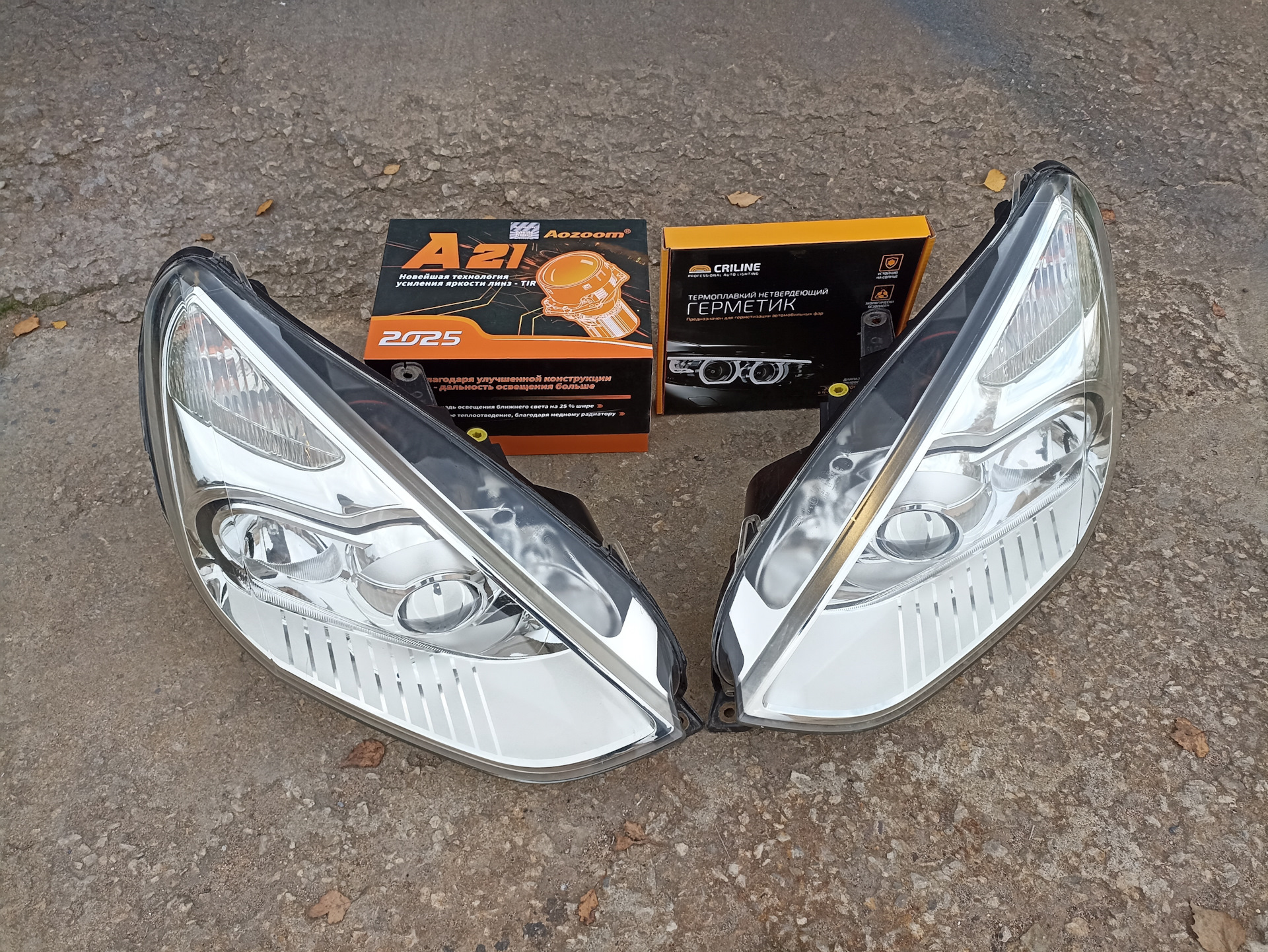

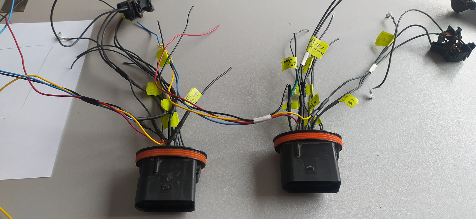

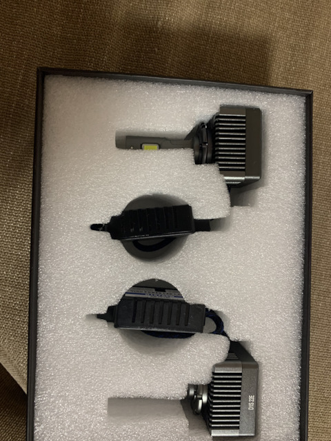

Получил посылочку с двумя разобранными ксеноновыми фарами, причем разобраны до последнего винтика, и линзами А3. Осталось только собрать все в кучу. Хотел купить проводку от галогеновых фар, но бюджет уже превысил все разумные рамки (как-бы ожидал в посылке и проводку, и рамки, и корректоры, и т.д., но пришлось ещё раз всю мелочь покупать), решил сэкономит и сам перепиновать, всего то надо перенести два провода корректора и вот результат:

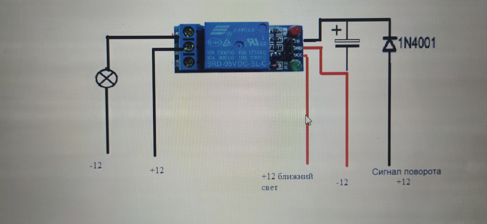

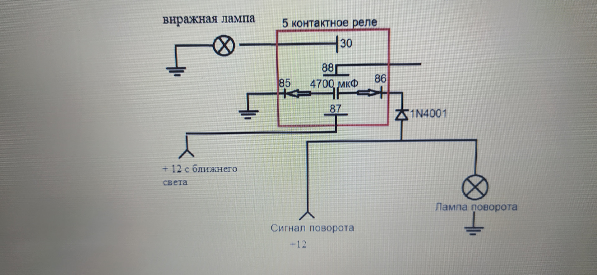

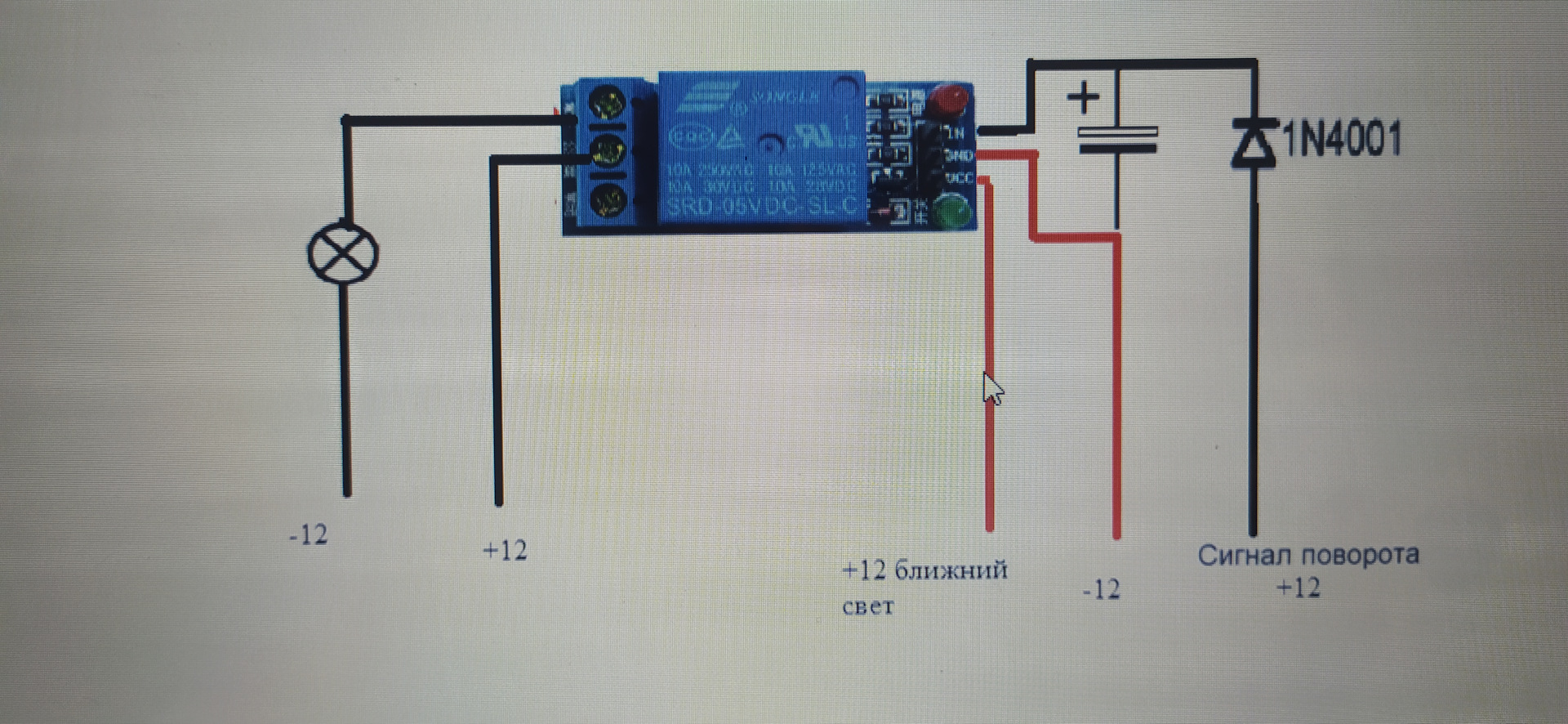

Думал, что делать с виражной лампой, не дело, что она будет стоять там просто так и решил подключить её к поворотнику, будет примерно так:
Теперь осталось только прикупить корректоры от галогена и собрать все

Прикольный вариант с виражным светом, а то я собрал на галогеновую проводку и виражный просто так лампа установленна . С вашим вариантом можно подумать о подключении 🤔
Она моргать просто будет?
S-motors001
Если точнее то нужно будет ставить релейный модуль, у него потребление тока меньше, чем у автомобильного реле
Если появится желание повторю ваш вариант, на данный момент неделю катаюсь с новыми фарами 🔥 делаю сам
Хотел бы делать не сам, но даже за просто сборку и полировку просят 14 к. р., поэтому буду тоже делать сам☹️
Мне интересно и иногда делаю друзьям за ₽ если не сложные фары и без переделок по электрике.
Я полагаю, что ксеноновые фары на Мондео очень простые в переделке, а электрику я уже переделал. Жалко, что вы далеко от меня 😁
На Мондео я без разбора фар менял линзу за вечер и ставили Aozoom a13 так себе вариан, лучше Aozoom a3 max поставить или на два чипа, в данный момент сам на Aozoom a21, ставил и другие варианты в другие фары
Уже куплены А3. Там ещё и корретор менять надо, хотя и его меняют без разбора.
Корректор не менял и хз как он там поживает . У себя менял так как фары от ксенона купил, а у меня рефлекторные и без положения кузова датчиков .
Но тогда он не должен работать
Какой был в родных такой и оставил .у меня корпуса от родных, а отражатель от ксенона, гибрид собран из того что было ) ну и не пришлось лишнего переделывать по электрике
Не знаю как на s-max, на Мондео корпуса одинаковые на ксеноне и галогена, тоже многие берут маску и отражатель от ксенона или второй вариант проводка и корректор от галогена на ксенон, все почти одинаково.
У нас разные, 2 отверстия у галогена и 3 у линзованых ксенон или галоген под витражную лампу
Да, точно. Читал что просто вырезают
