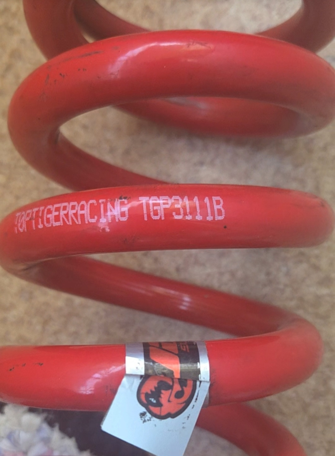

Добрейшего.А можно номера стоек и пружин
Пружины топ Тайгер 3111B
Стойки хз, лифт комплект settingsun, по факту с кита нужны аморты 4 штуки, стойки стаба, и всё, пружины ставит все другие, рычаги не стал менять
