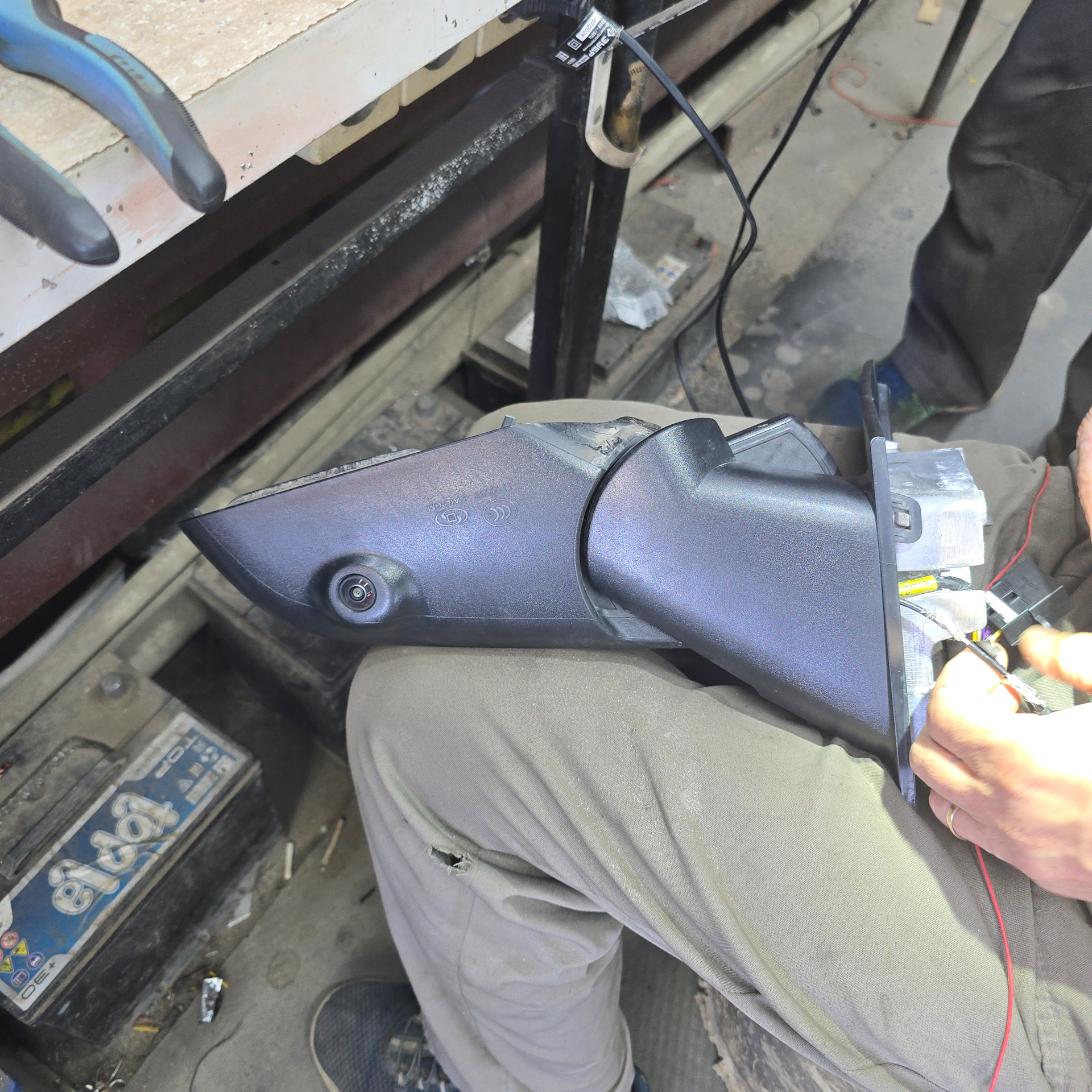

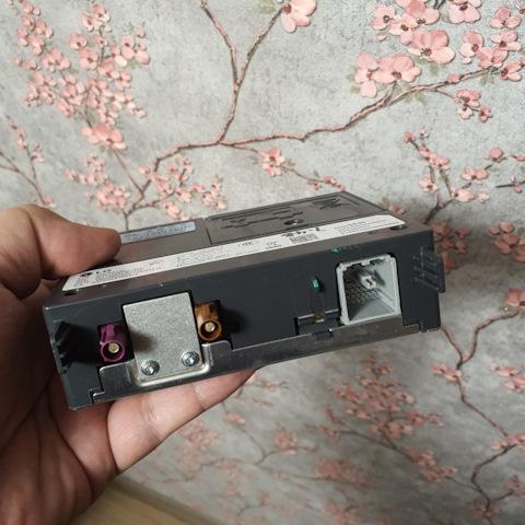

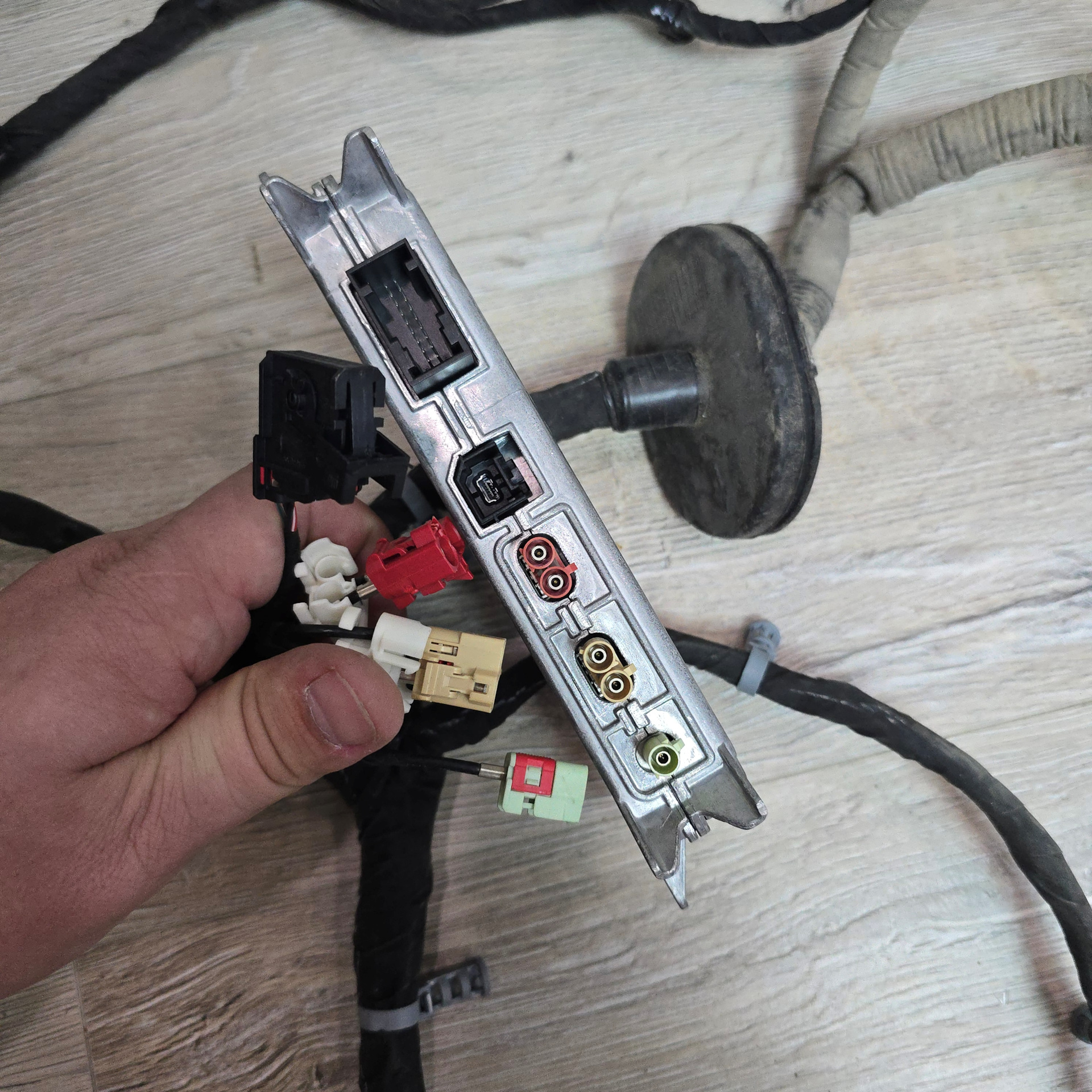

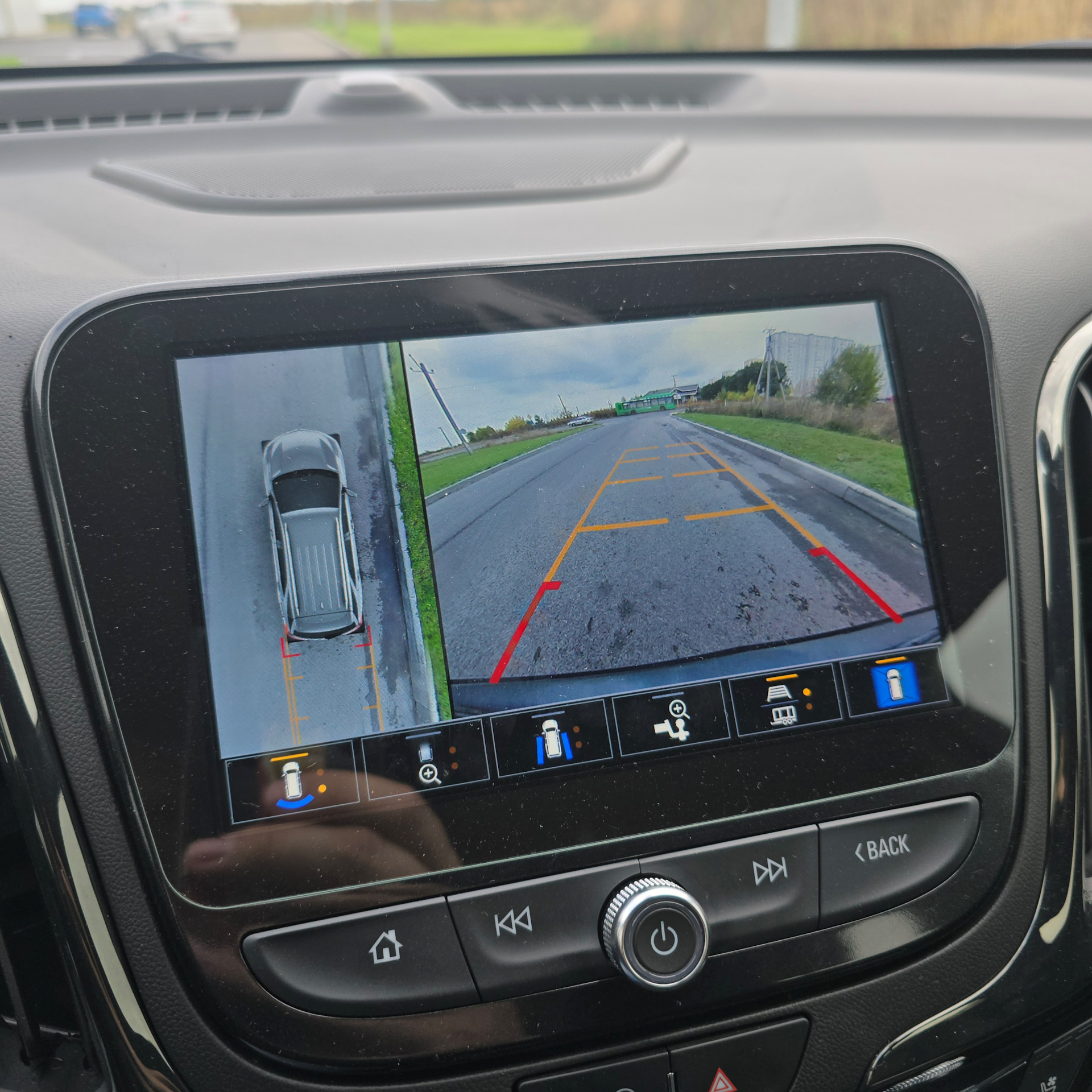

Из купленой салонной проводки от премьера были извлечены провода от системы 360 (коксиальные провода + питание и шина).
Так же пришлось заказать изготовление еще 3 проводов с разъемами fakra, которых у меня не было (от камеры в переднем бампере до разъема в салоне, который далее идет на блок 360 и 2 провода для боковых зеркал)
Итак по порядку. Помимо проводки было приобретено:

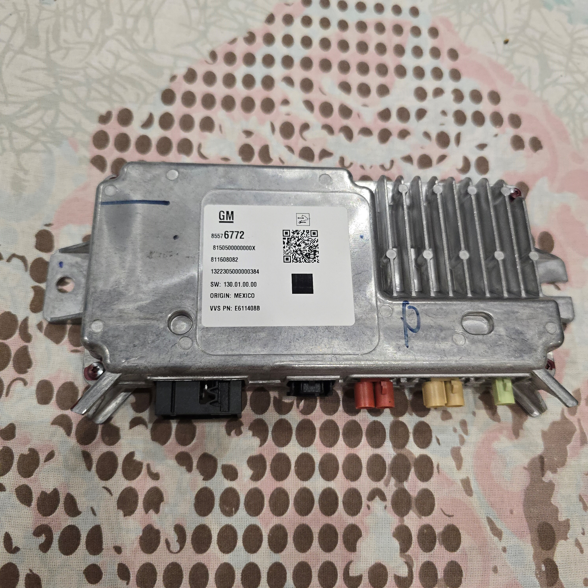

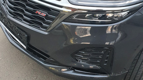

1. Блок 360 от амер реста

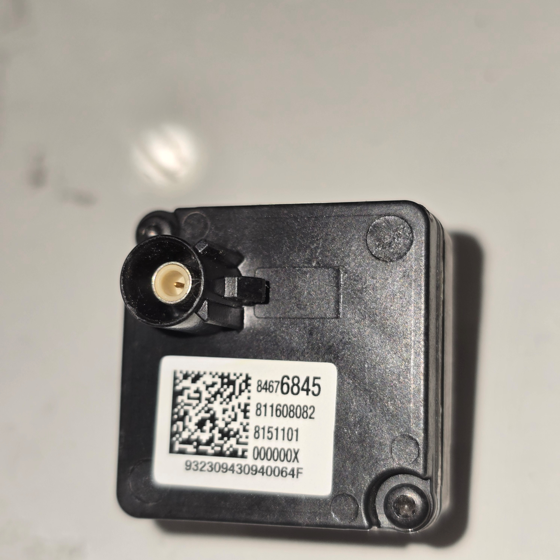

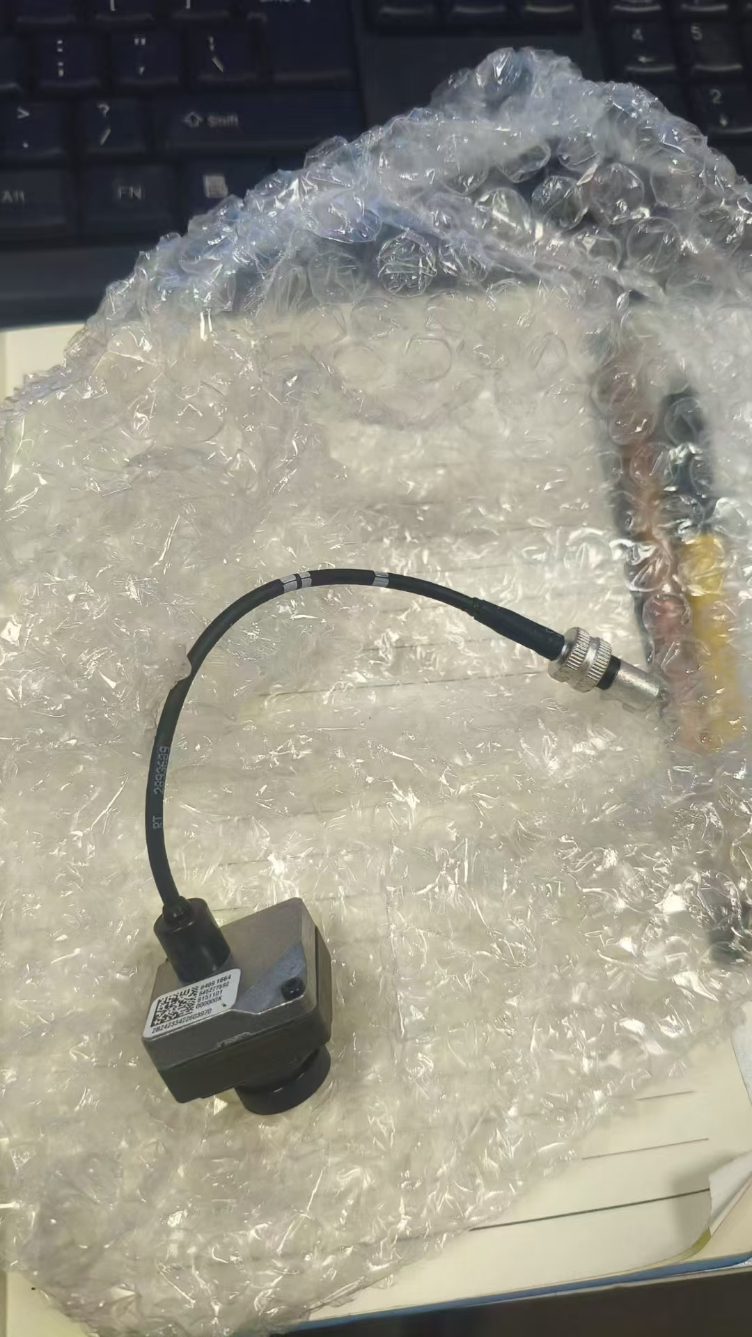

2. Передняя и задняя камеры 360, артикул 84676845 (они одинаковые)
3. Камеры в боковые зеркала, артикул 84891664 (тоже одинаковые)

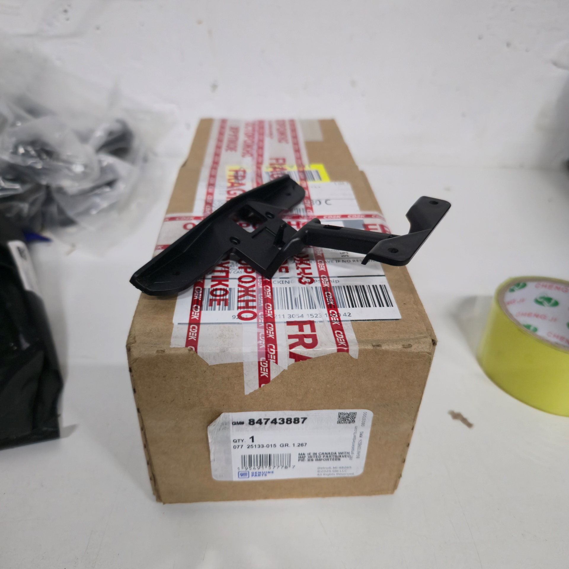

4. Крепление камеры в переднем бампере реста, артикул 84743887 (нашел его только в Америке)

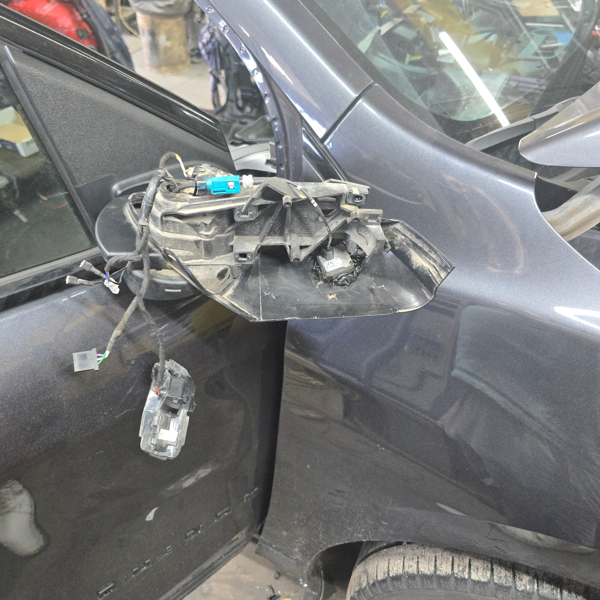

Основной вопрос был по зеркалам.
В Китае, в эквиноксы штатно не ставилась система 360, поэтому купить зеркала со встроеными камерами б/у невозможно.
Зеркала от амера тоже не вариант, ибо они меньше китайских и не хотелось терять в обзоре. Плюс у амера нет электроскладывания.
Остается 2 варианта:
1. Купить зеркала с камерами от корейской версии нокса (они таие же большие, как и китайские и есть автоскладывание). Зеркала очень дорогие
2. Колхозить посадочные места в родных зеркалах.
Наши руки не для скуки…вариант 2 😄

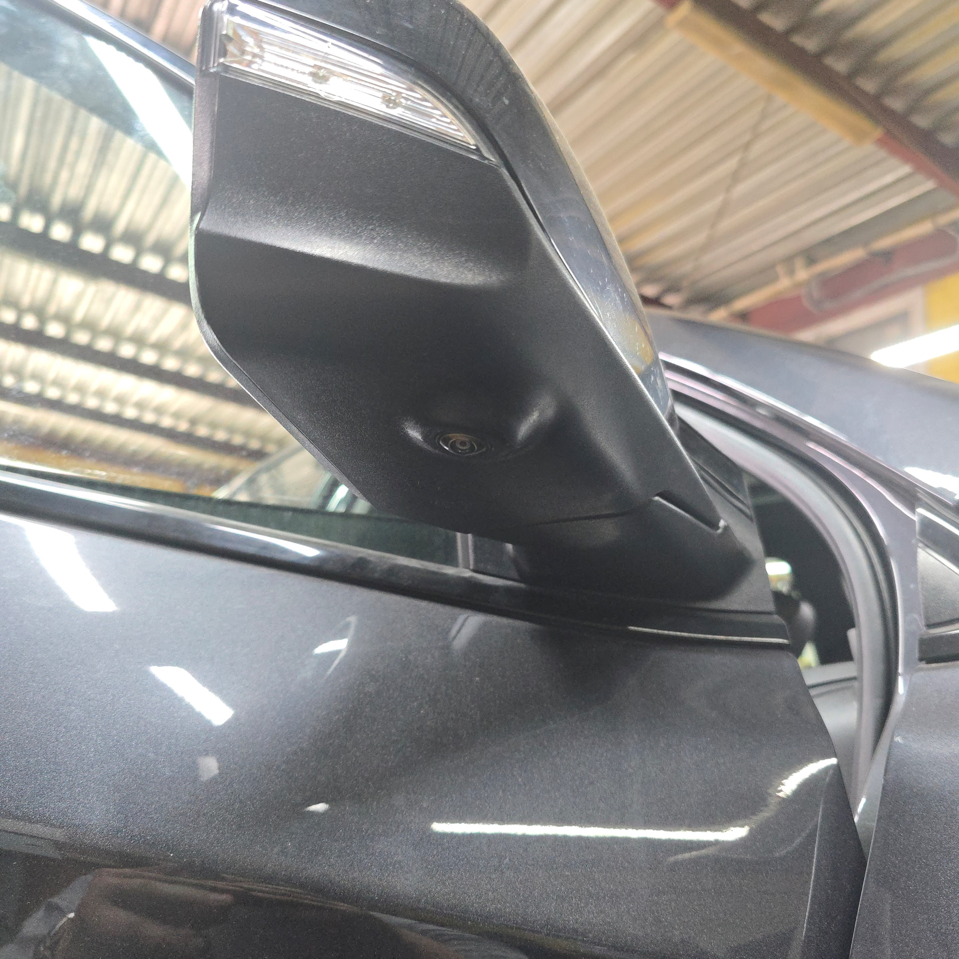

В ютубе есть ролик, когда сверлят дырки в зеркалах и вытягивают "сиськи" по камеры.
Купил такую же приблуду на озоне, ну и понеслась (на свой страх и риск)
В общем.

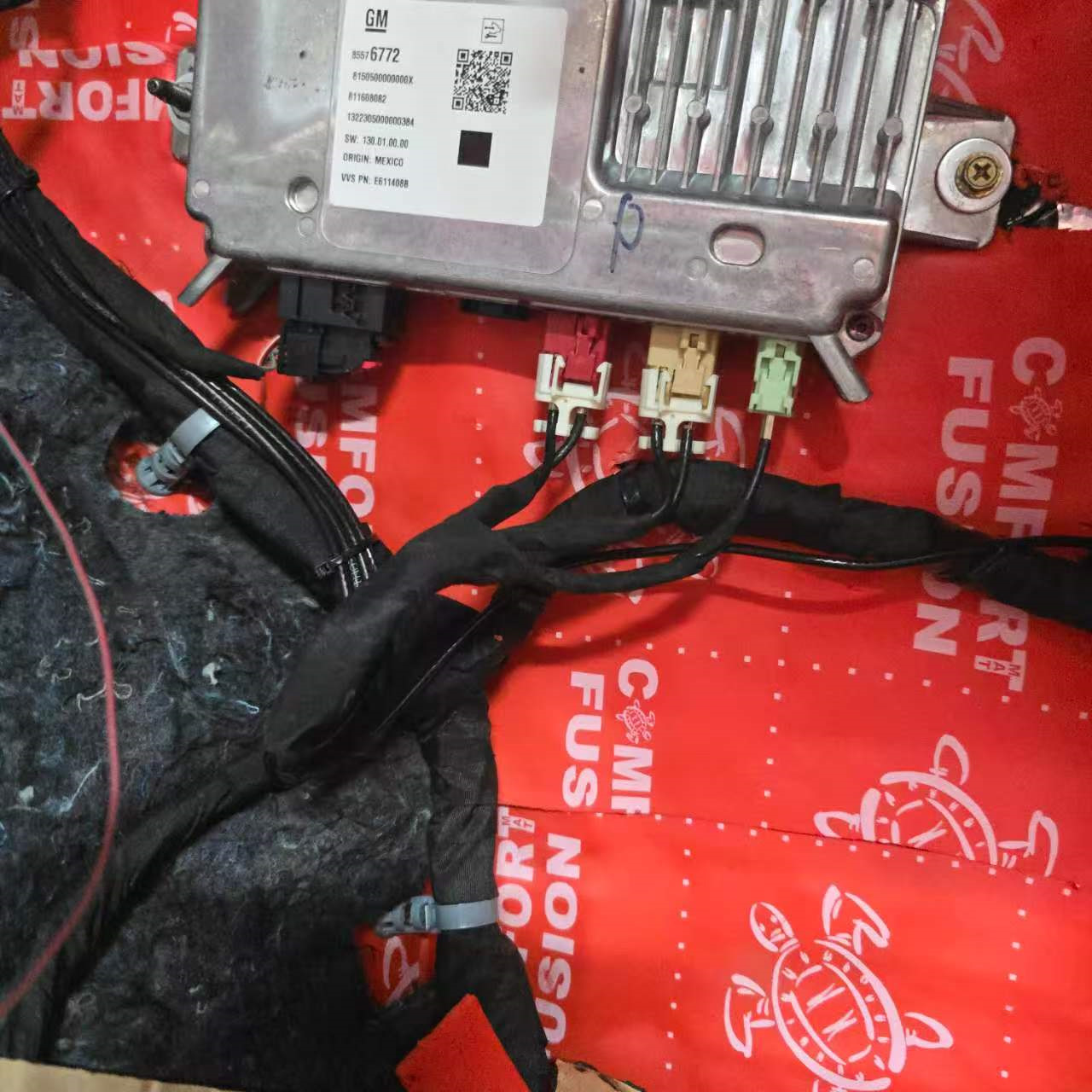

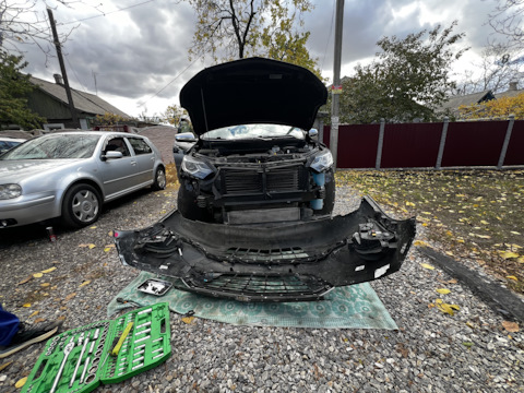

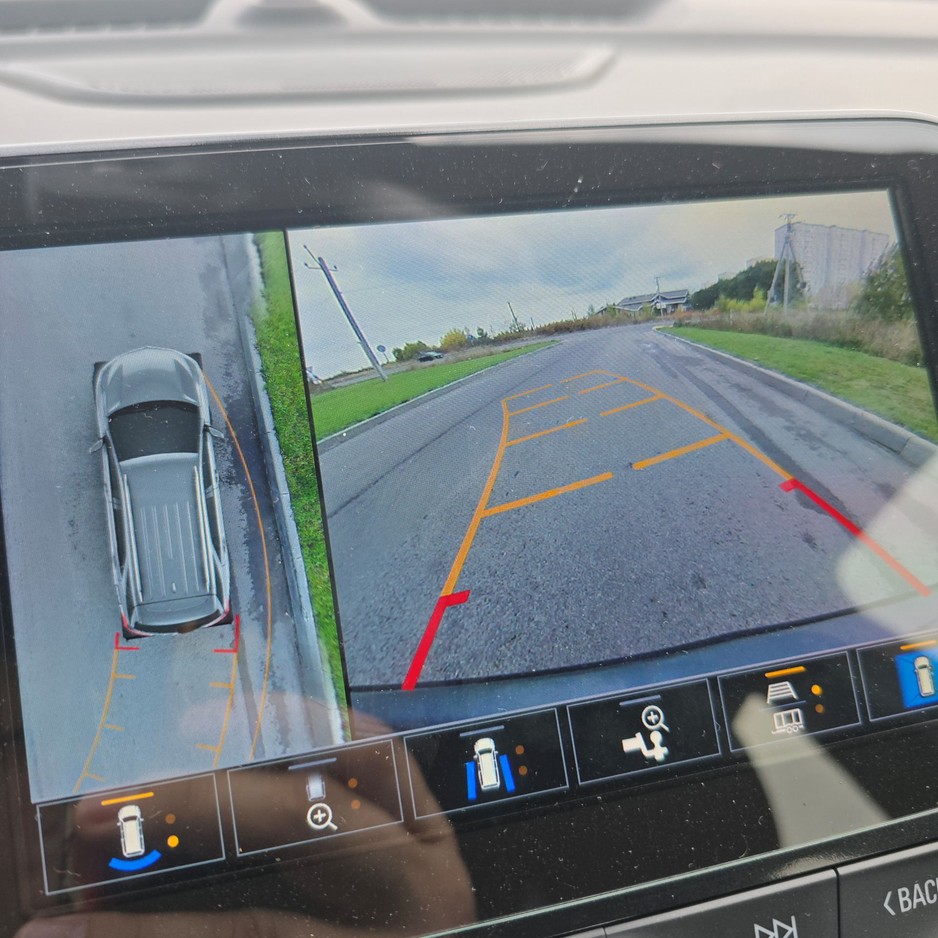

Монтируем блок 360, тащим поовода, все подключаем, шьем hmi и в моем случае позиционируем камеры в зеркалах по заводу. Камеры внутри зеркал пришпандорил на стекольный герметик. Все в надегу
Ну и сам результат

Кстати а там важен угол под которой камера стоит вдруг на пару градусов не так поставишь и будет не точно показывать ?
Да, выставлять надо конечно
А как факры в двери просунули?
В каком месте?
В месте дверной гофры
