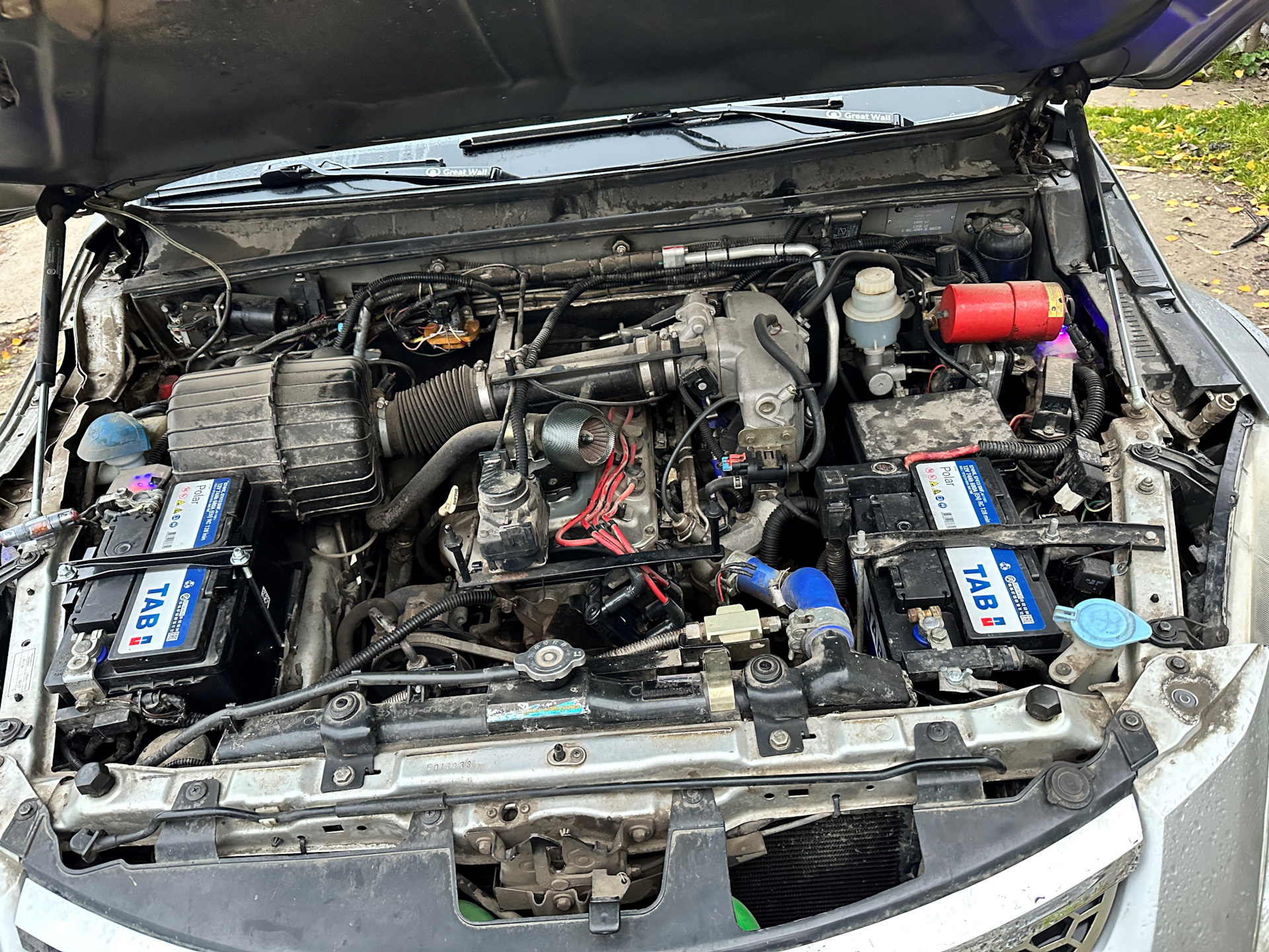

Приехал я накануне на работу. Поставил машину, а через полчаса мне говорят-чего это у тебя под ней лужа? Я говорю-наверное не моё! Но решил проверить. Открываю капот-а у меня в защите лужа масла! И с неё уже на землю лужица стекла. Ё-моё! вынимаю щуп-пол уровня есть. До сервиса доехал, разобрали-выдавило маленький сальник на маслонасос, потеет сальник колена, ну и почему то прослабли болты крепления клапанной крышки-оттуда тоже сочилось. Детали копеешные, а ремонт золотой! 1600 за оба сальника, 10200 за замену вышло! На очереди замена гены, заряд почти не даёт, издаёт хрипло-помирающие звуки. Заказал на Озоне. Думаю, до субботы приедет.

ну по сути замена сальника спереди то же самое что замена грм, один хер снимать нужно, отсюда цена, я задний сальник колена менял сам прошлой зимой, мне аренда подъемника обошлась в 4 тысячи :) 6 часов работы на все про все ушло, там цена в сервисе будет под 20ку.
Задний ещё хуже. Там всю сцепу разбирать!
там по сути ничего сложного, просто много болтов крутить ")
И руки под нужными углами гнуть 😄
мне проще :) у меня есть куча удлинителей :) я могу хоть от заднего моста крутить :)
