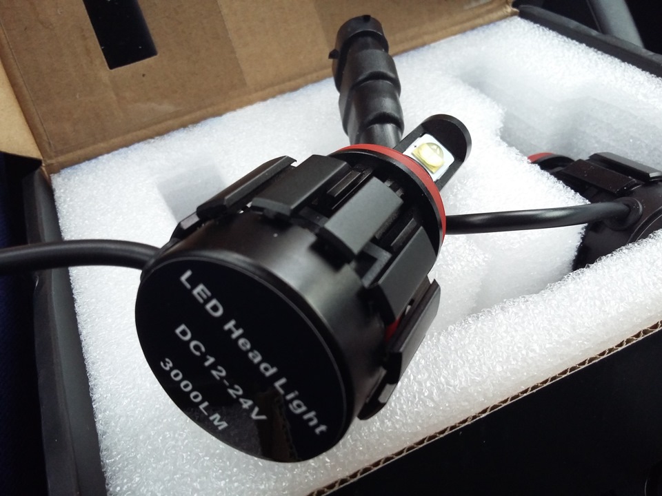

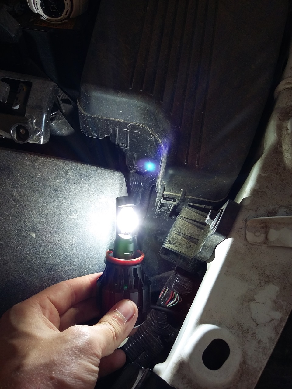

Для ближнего света я выбрал мощные светодиоды (аж по 30 Вт каждый) со встроенными кулерами охлаждения, очень на них надеялся, думал будет что-то сравнимое с ксеноном.
ссылочка: Ближний, цена ~ 2500 р./пара.
Сделаны добротно, светодиод находится примерно на одном уровне с нитью накаливания у галогенной лампы. В линзованной фаре дают ровную полосу света, не слепят.

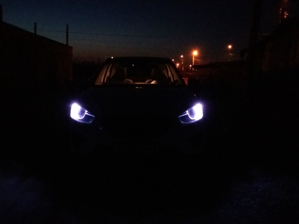

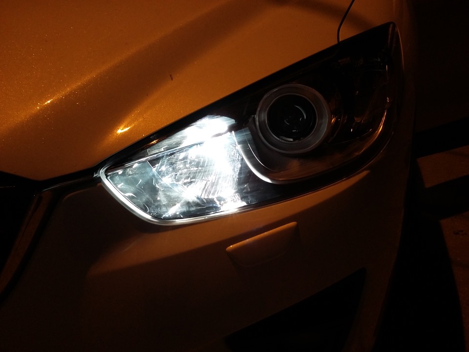

Ну и на сдачу взял светодиодные габаритные лампочки формата w5w кристально-синего цвета.
ссылочка: Габариты, цена ~ 100 р./пара.

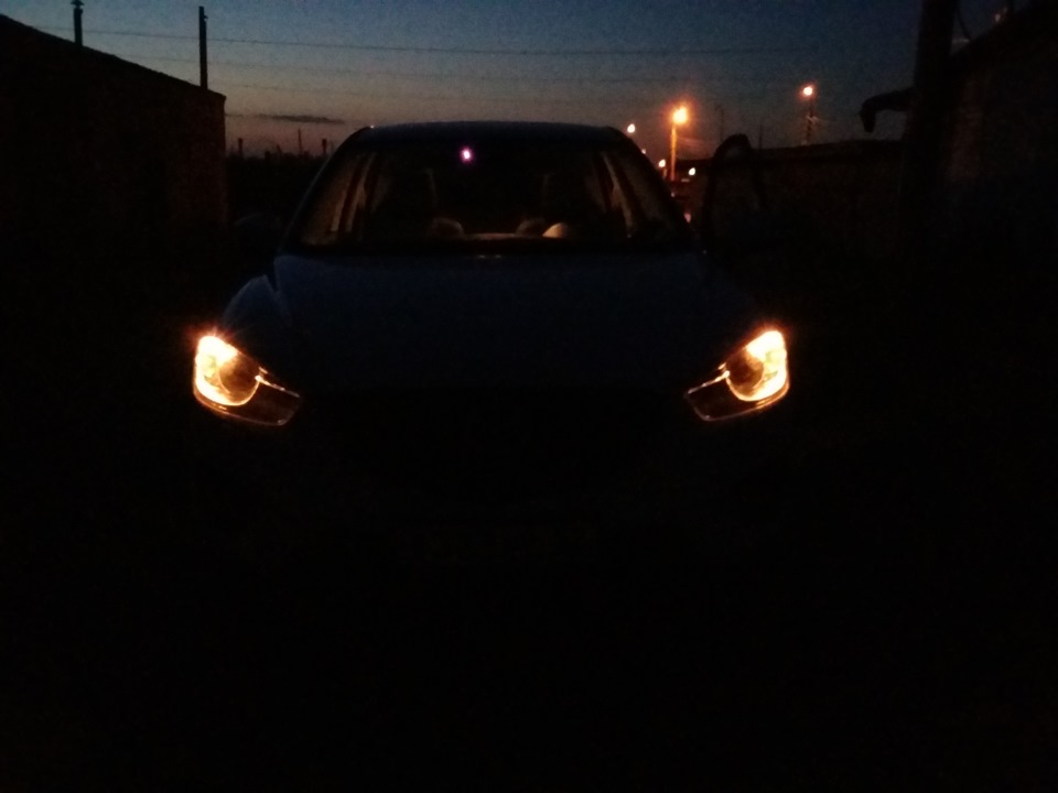

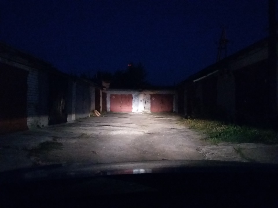

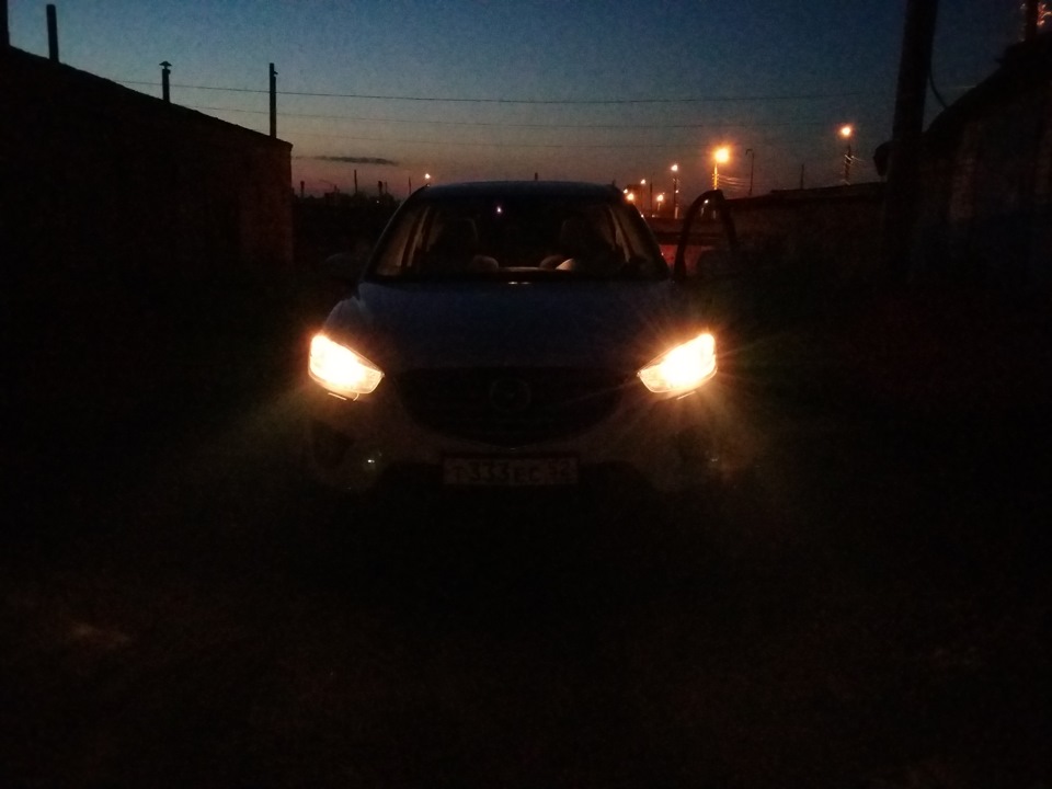

1. До замены, т.е. 100% сток.
— ближний свет
— дальний свет
— внешний вид: габариты
— внешний вид: ближний + ДХО

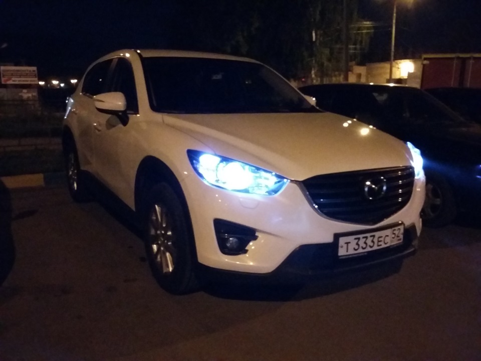

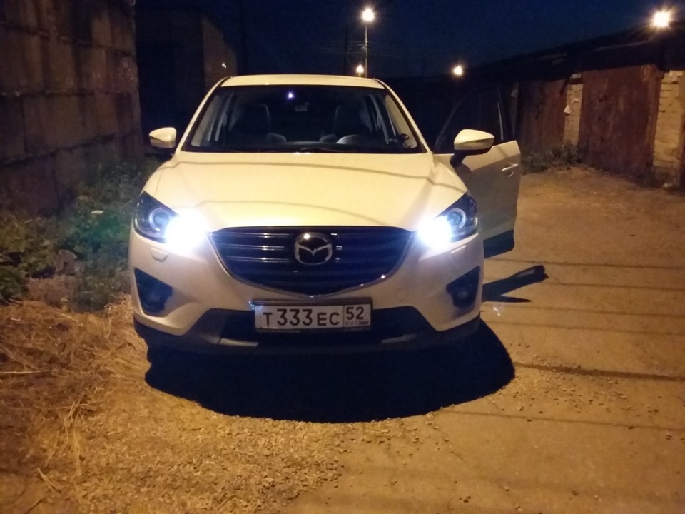

2. После замены.

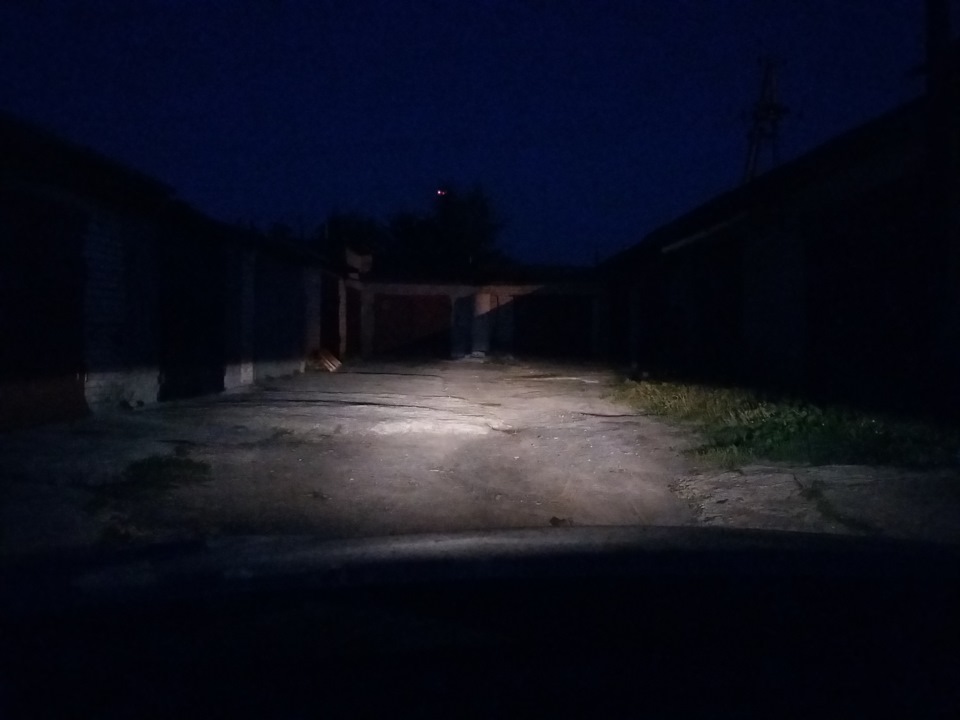

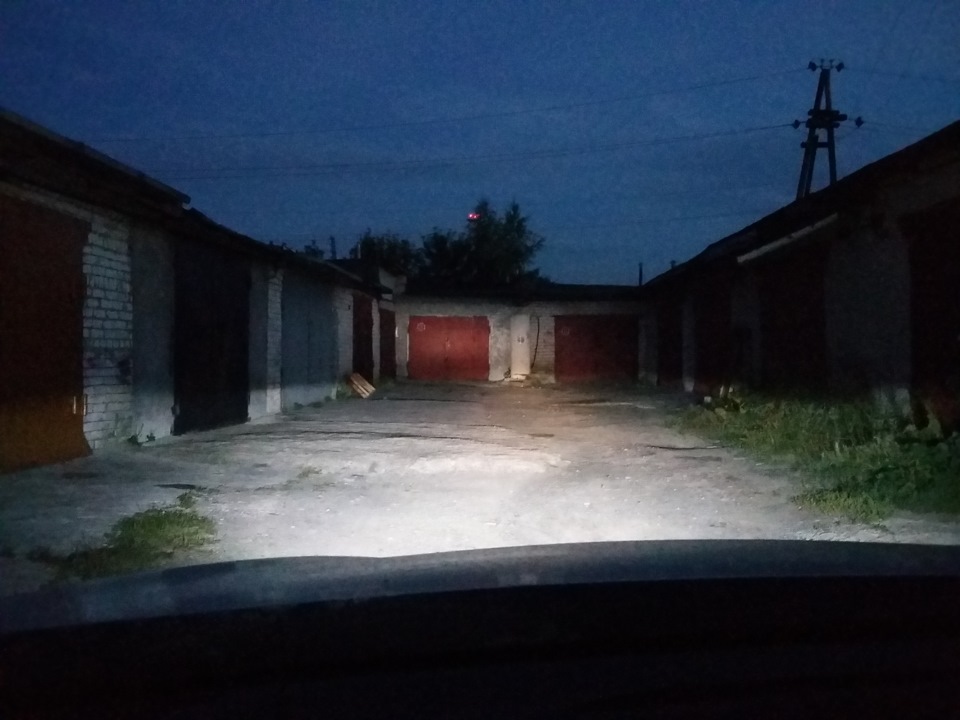

— ближний свет
— дальний свет

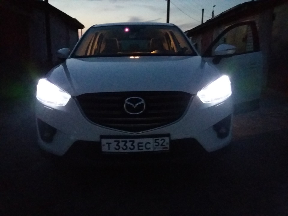

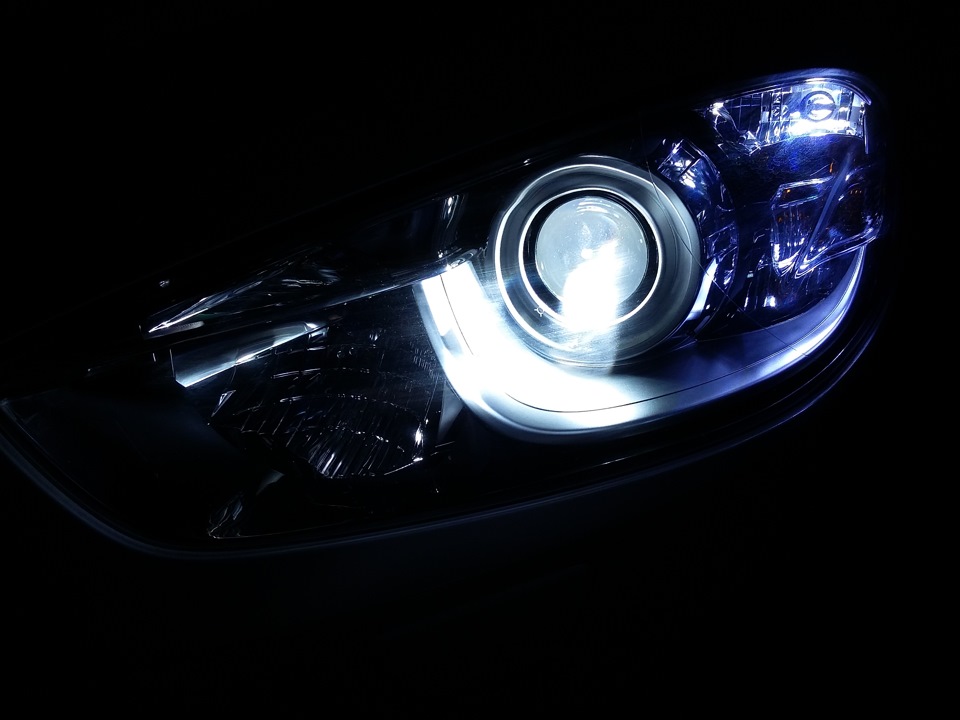

— внешний вид: ДХО
— внешний вид: всё вместе
Подводя итогу отвечу на несколько вопросов.
— Был ли смысл что-то менять?
— Да, определенно. Существенно улучшилась эстетика, оптика стала выглядеть намного современнее и интереснее. Стало ярче, хотя и не намного.
— Могут ли светодиоды заменить ксенон?
— Нет, не могут.

Да, наверное то же пойду по этому пути. Только поставлю везде синий галоген и диоды в габариты. Хотел поставить cree диоды ru.aliexpress.com/item/Su…=2114.13010308.0.0.Rdb3Om вместо штатных H15, но думаю не закроется крышка из за кулера. Кстати, крышка-пыльник при установке в ближний диодов закрылась нормально?
Да, без проблем
Там в ближнем H11? Буду смотреть-подбирать чтоб по вошли

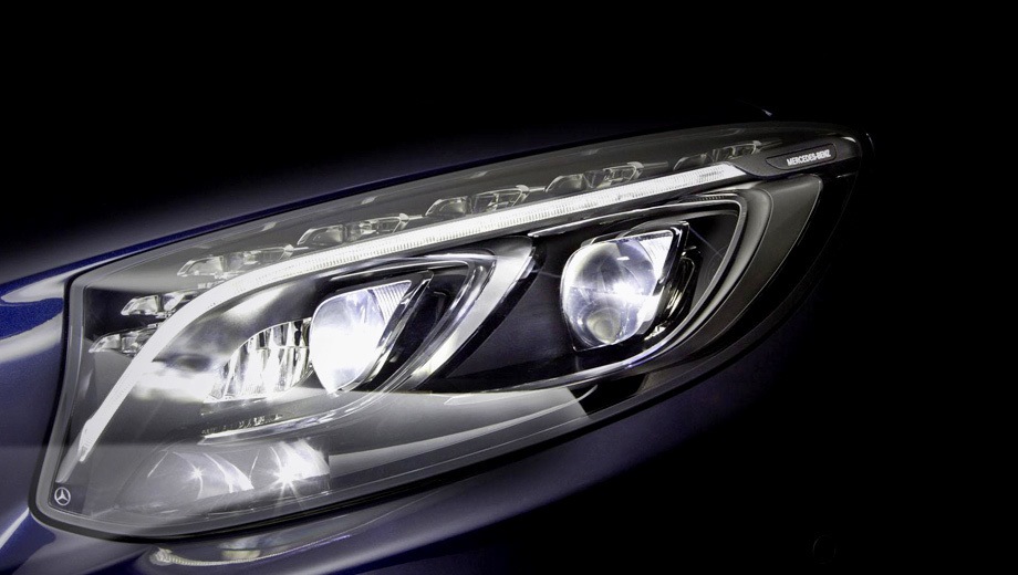

"— Могут ли светодиоды заменить ксенон?
— Нет, не могут."
Смотря с какой стороны посмотреть… Освещенность может и меньше ксенона, но в + идет то, что яркость диодов не меняется, а лампы уже после 500 часов работы садятся.
Да и адаптивное освещение на диодах не сравниться не с чем =)
Я говорил исключительно про мой "колхоз", заводские светодиодные фары конечно круче.
не, думаю и заводские диоды БЕЗ адаптива туда же… где-то натыкался о впечатлениях о мерсовской оптике на не адаптивных диодах и ксеноне — диоды не удивили автора.
И даже твой "колхоз" запросто может быть лучше по яркости перед ксеноном через 500 часов работы.
Ну посмотрим, еще не известно сколько мои китайские приобретения проживут.
ну тут просто вопрос качества. можно ведь сделать такую самостоятельно — вопрос только в умении и желании =)
а если в общем смотреть на диодную лампочку вместо галогенки, то думаю мое высказывание подтвердиться.
Очень интересная тема, но фотографии некорректные! Явно видно что фотографии сделаны с разным ISO и, возможно, выдержкой, из за чего восприятие размазывается… нужно было снимать на ручных принудительно выставленных настройках.
Судя по фоткам штатные то покруче светили… особенно дальний. А видуха да, поменялась, на белом особенно подчеркивается
Дальний правда сдулся.
А вот ближний на деле стал немного ярче, но фотки убогие, этого особо не понять.
Ближний да, даже по фоткам видно, что по сторонам лучше освещает
В ближнем что ли правда вентиляторы в лампах? По фоткам не очень понятно.
да, цельный корпус из алюминия, внутри маленькие кулеры для охлаждения

Ммм…лампы в габариты как то не очень (я такие брал), с их конструкцией (диоды по бокам) лучше в подсветку номера или бардачка, да и цветовая температура у них выше 6000К (в синеву клонят), дальний в итоге хуже стал, а ближний просто белее, проще было взять хорошие галогенные белые лампы. Дхо — норм. Как то так. Постарался объективно дать критику)

Все хорошо, но для сравнения яркости света фотки надо делать с одинаковыми настройками выдержки и прочего. Только так можно понять разницу.
