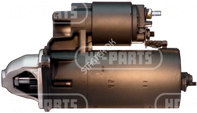

Уже достаточно давно начал замечать что омега заводится не сразу при горячем пуске двигателя и это стало прогрессировать. стартер жужжит в холостую каленвал не проворачивается, . Приспустил стартер, держится он на 2х болтах один на 17, второй на 19 с противоположной стороны, его кстати с низу не видно. Продул бендикс от грязи ВДшкой и все работает! Скажу что на СТО мне предложили купить новый за 900 рублей, заменить его за 300 и снять/поставить стартер 1600.
