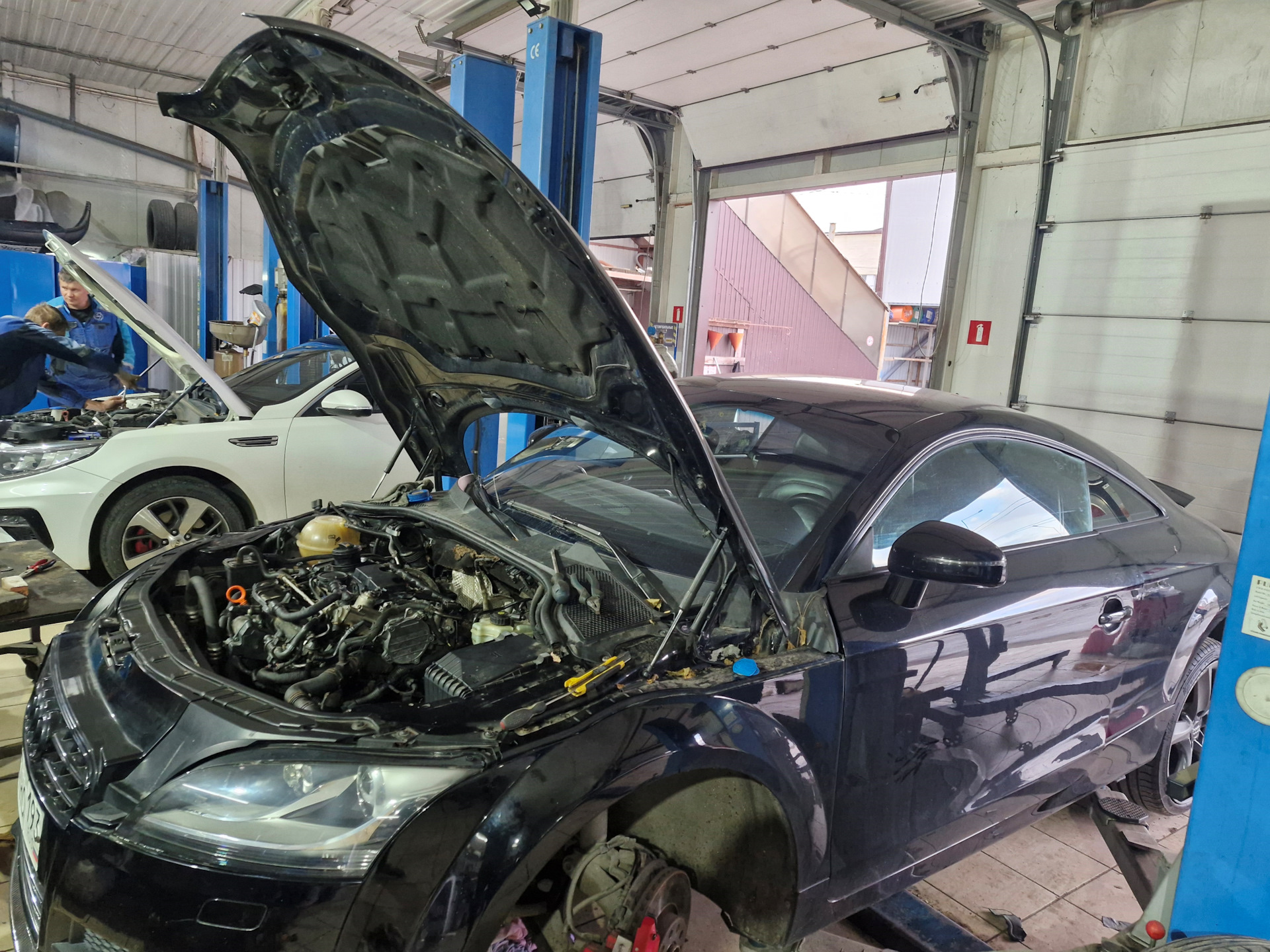

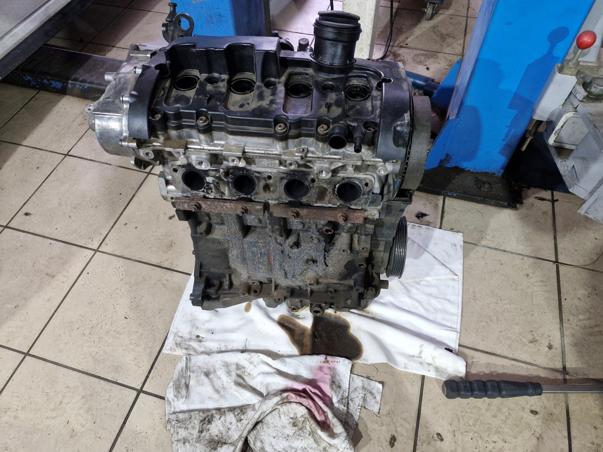

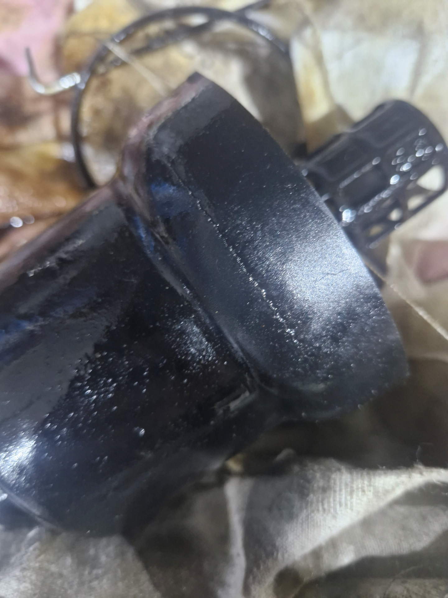

Недавно откапиталиный двигатель приказал долго жить. Собственно история короткая и не приятная. Летел я по эстакаде давя на полную тапку в пол, слушая громко музыку услышал сигнал о давлении масла. Но остановится негде сразу было и скорость была высокой. Решил, что сьезд уже рядом спущюсь и выесню вчем причина. Но уже на спуске с двигателя стал идти громкий скрежет. В итоге заглянул под машину увидел, что весь поддон в масле. Как потом оказалось было забрызгано все днище до заднего бампера

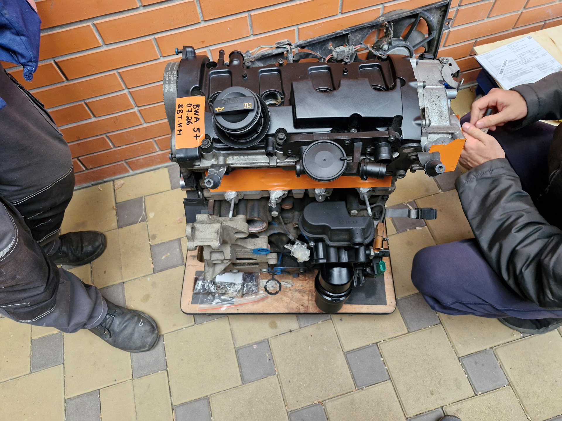

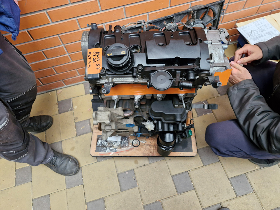

Ещё раз делать капиталку я не захотел и решил купить контрактный двигатель. Посмотрел 3 двигателя по средней цене 100000. Но все они имели тёмные пятна на стенах цилиндров или потёртости. Нашел рядом с домом двигатель с пробегом 80000 но по самой высокой цене за столб 125000. Он очень хорошо выглядел снаружи и внутри. Чистый, без потёртости на цилиндрах и признаков маслажора.
Старый двигатель заменили на новый за несколько дней. Мастера так и не поняли откуда выдавило масло с такой силой. Сам двигатель снаружи выглядел полностью впорядке.
Когда поставили новый двигатель я как раз заехал на сервис и они при мне делали первый запуск. После пару оборотов стартера на пол сразу выдавило литр масла но уже снового двигателя. Тут картина стала понятной . Причиной поломки стал колпачок масляного фильтра. Трещину почти не видно. Видимо с учётом установленного маслонасоса от дизеля с большей производительности оно и выдавило масло за секунды.
Есть в этом всём хорошие новости. Контрактный двигатель был с балансировочными валами и работает он тише и мягче. Меньше вибраций. Как не странно меньше расход бензина.

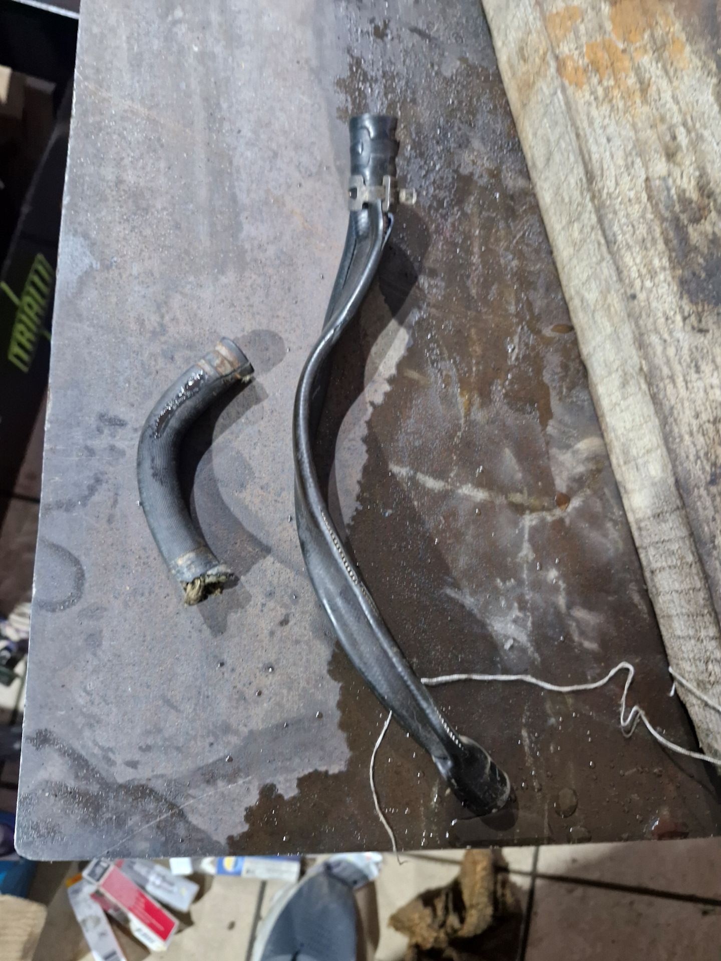

За одно заменили мне топливные и вакумные шланги устранив проблему с подсосом воздуха. Почистили контакты из-за чего улучшилось напряжение в сети с 13.7 до 14.0 вольт и ГЛАВНОЕ исчез писк из магнитолы)

До 10 очков держит. Или роняли или когда-то была вода в стакане и его могло разморозить. Ну или крутили не 28 Ньютон а 280 коротком метровым 😂. Ещё иногда чепики забивают в "лишние" Вент каналы. И потом сальники крупные выходят из чата первыми. И подобное происходит как у вас.
