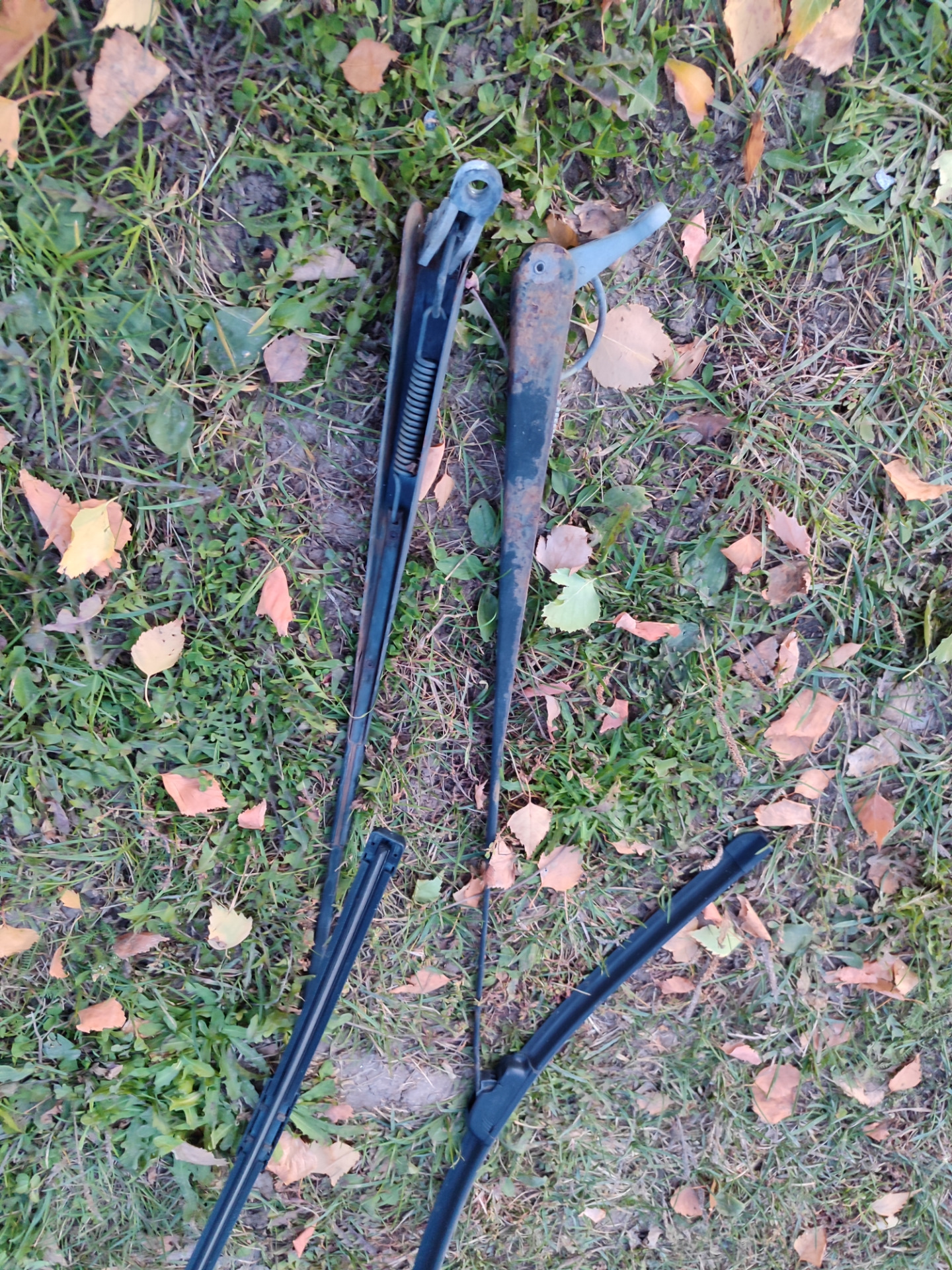

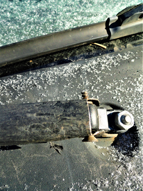

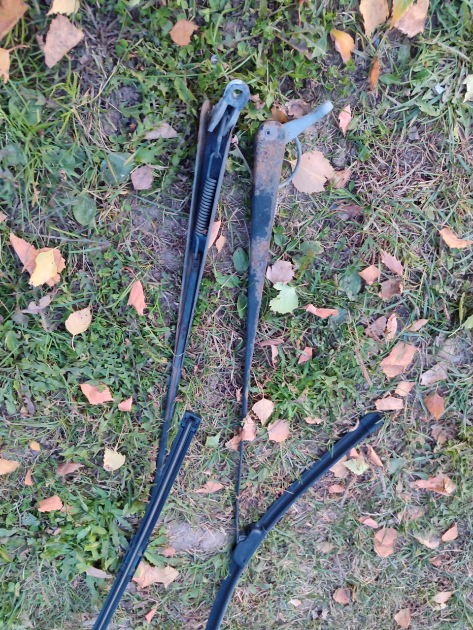

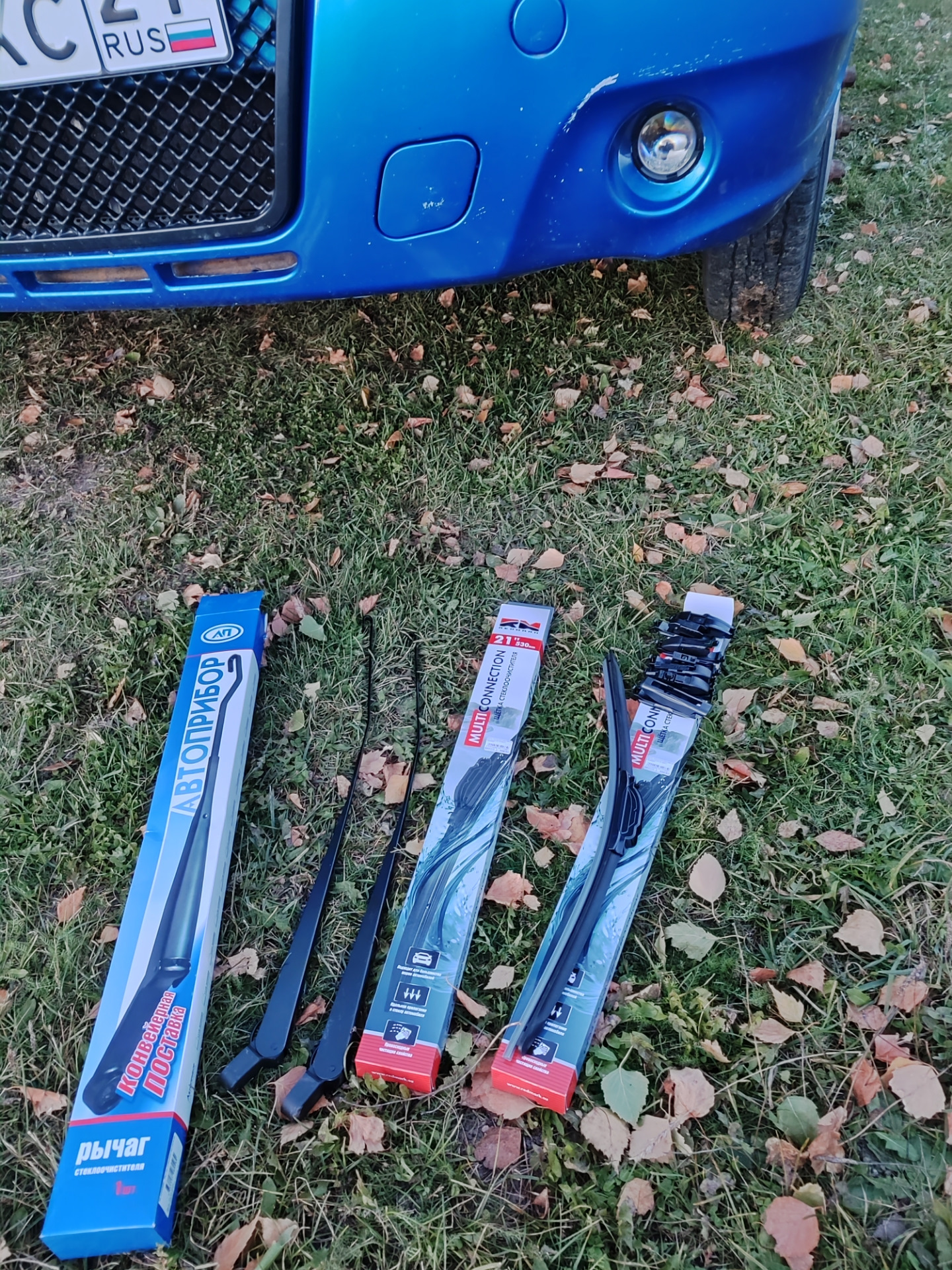

В один из дней, дворник водительской стороны отстал от пассажирской. Подумал, что гайка ослабла. Бывает же? 😁 Остановился, взял в руки ключ и спокойно подошёл в поводку, чтобы подтянуть. Но не тут то было. Гайка сидит хорошо, но воподок гуляет очень сильно. Задумался и начал осматривать. В глаза попалась клёпка, которая оторвалась на половину. Первый магазин автозапчастей и за покупкой новых поводков и щеток .
Цена 2000р

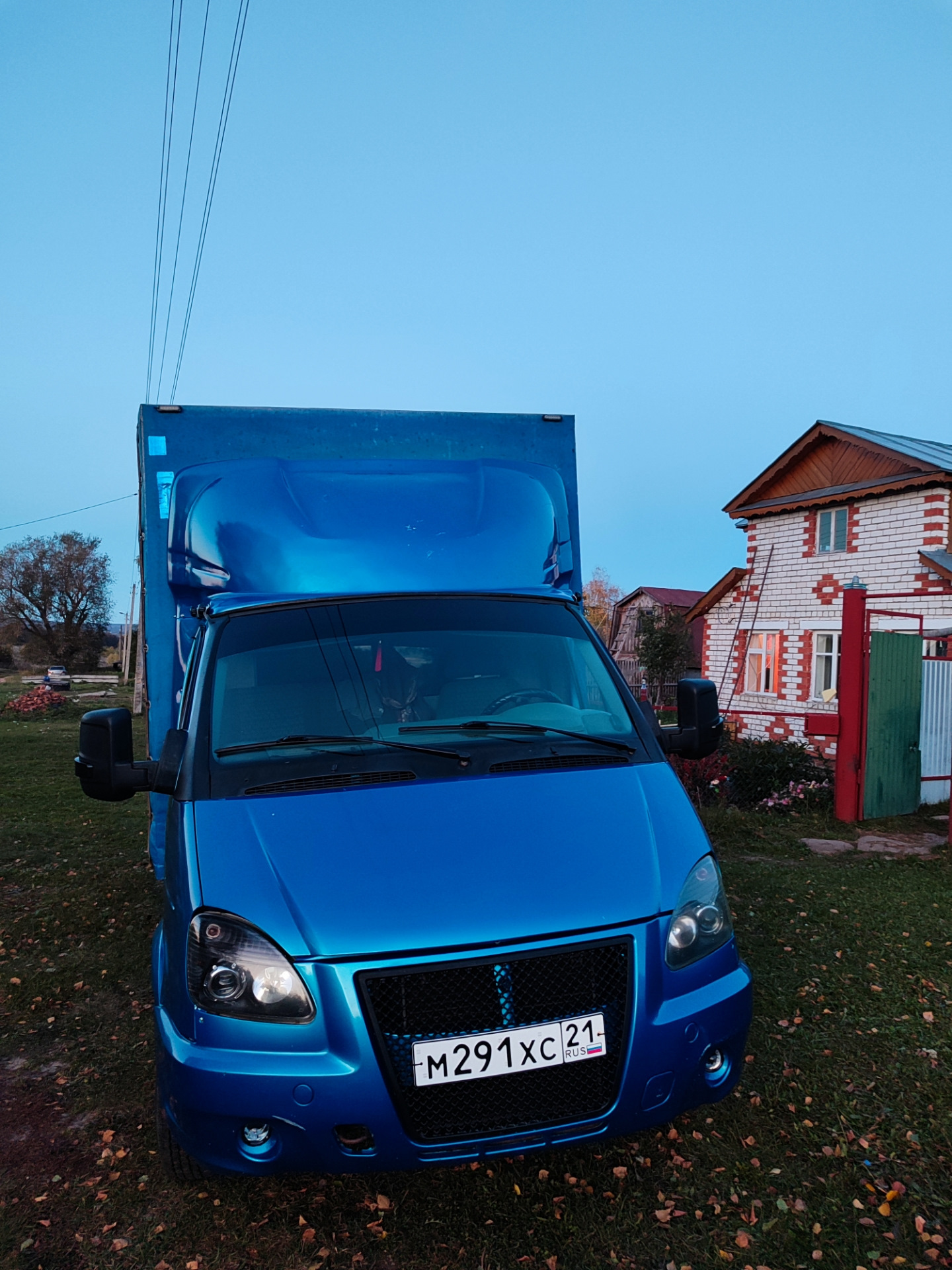

Не успел насладится хорошим видом с лобового стекла. Как мне тракторист испортил всё 😥 он тихо мирно косил траву на обочине встречной. Но что то пошло не так и закидал камнями. Сначала мелкие( штук 4-5) по кабине и один звонкий в стекло. И далее тишина( разминулись) . По звуку понимал, что треснуло стекло. Начал оглядываться со стороны водителя. Ничего нет. Продолжил дальше и вуаля, оставил след …

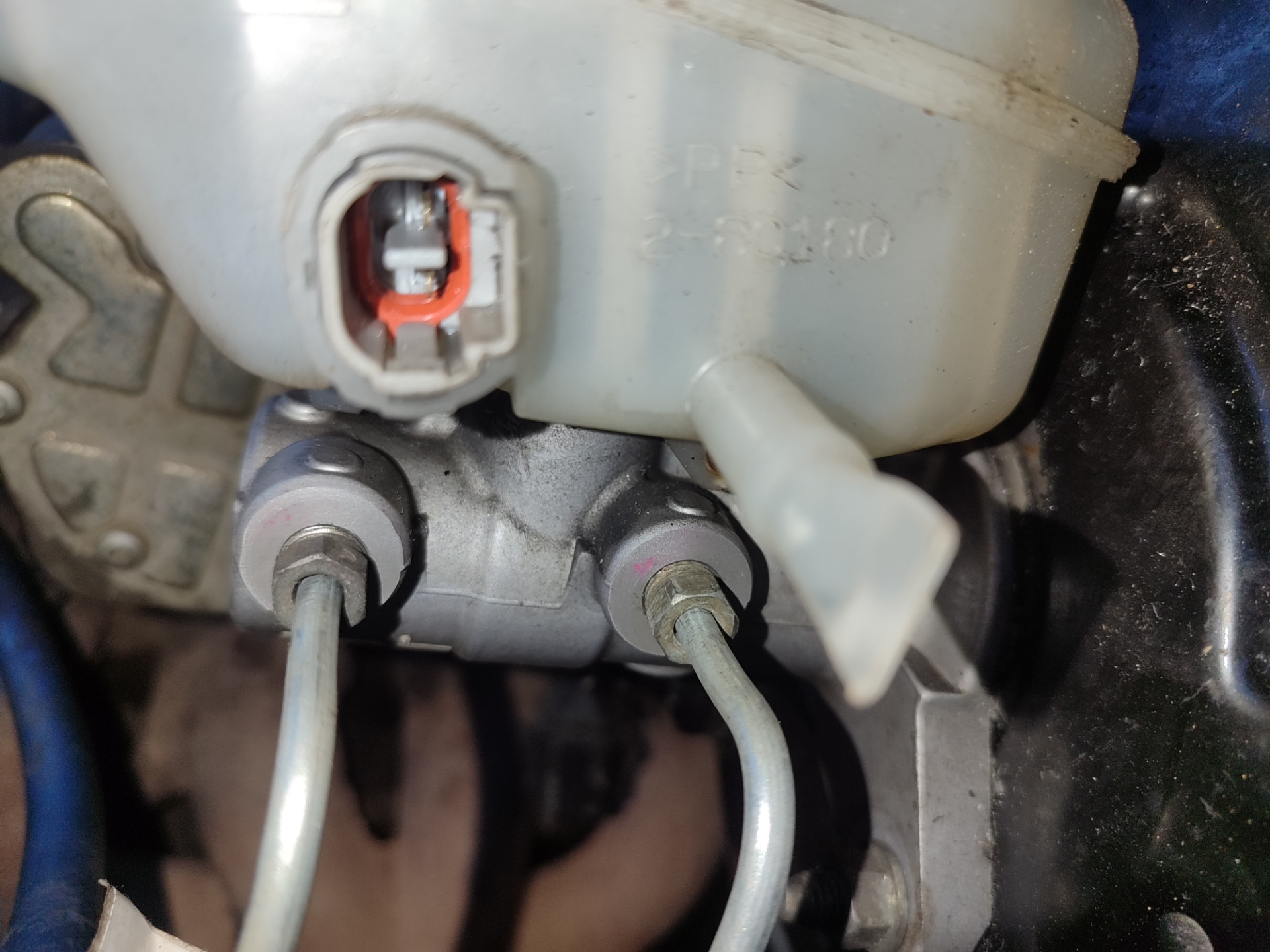

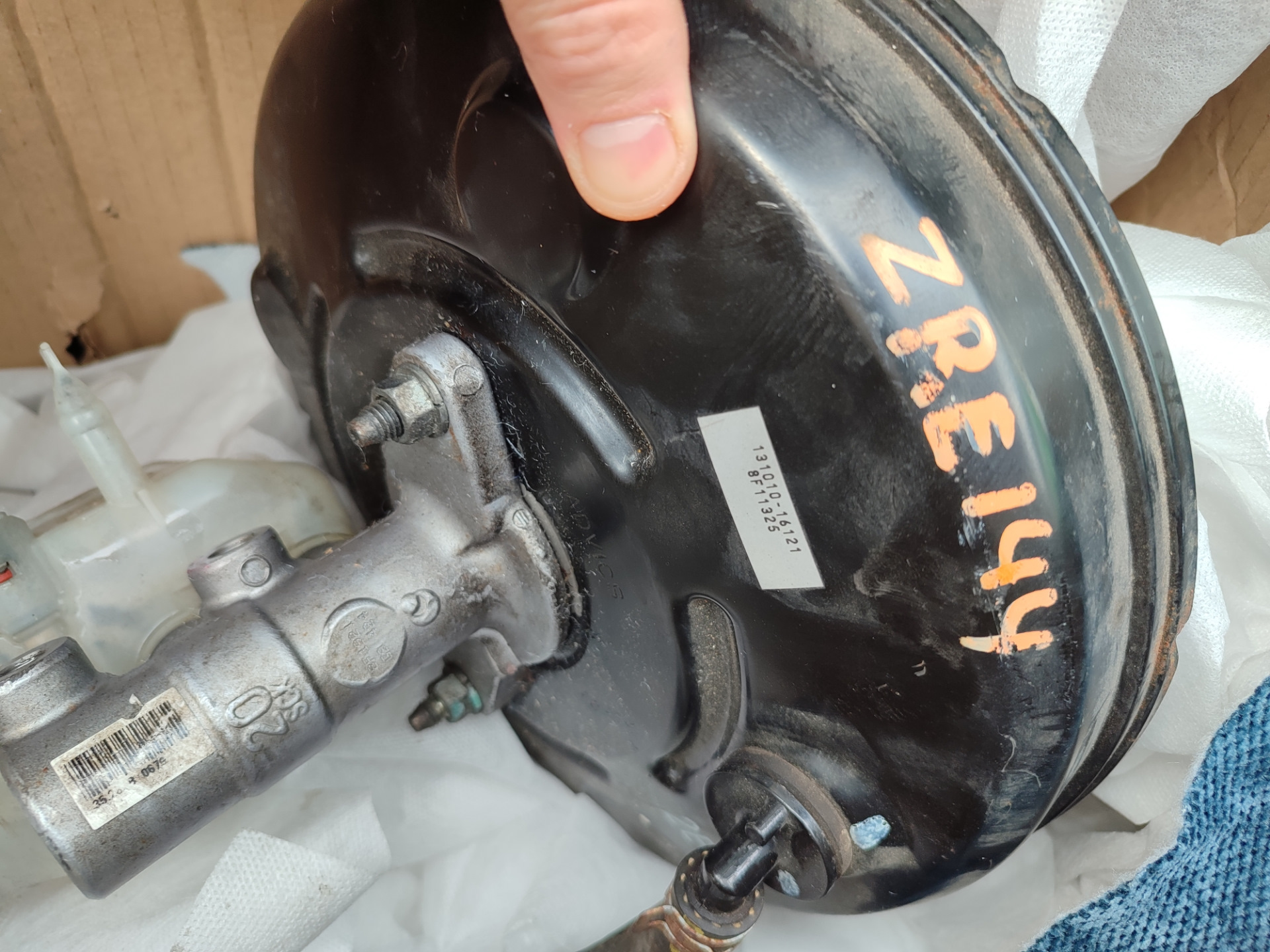

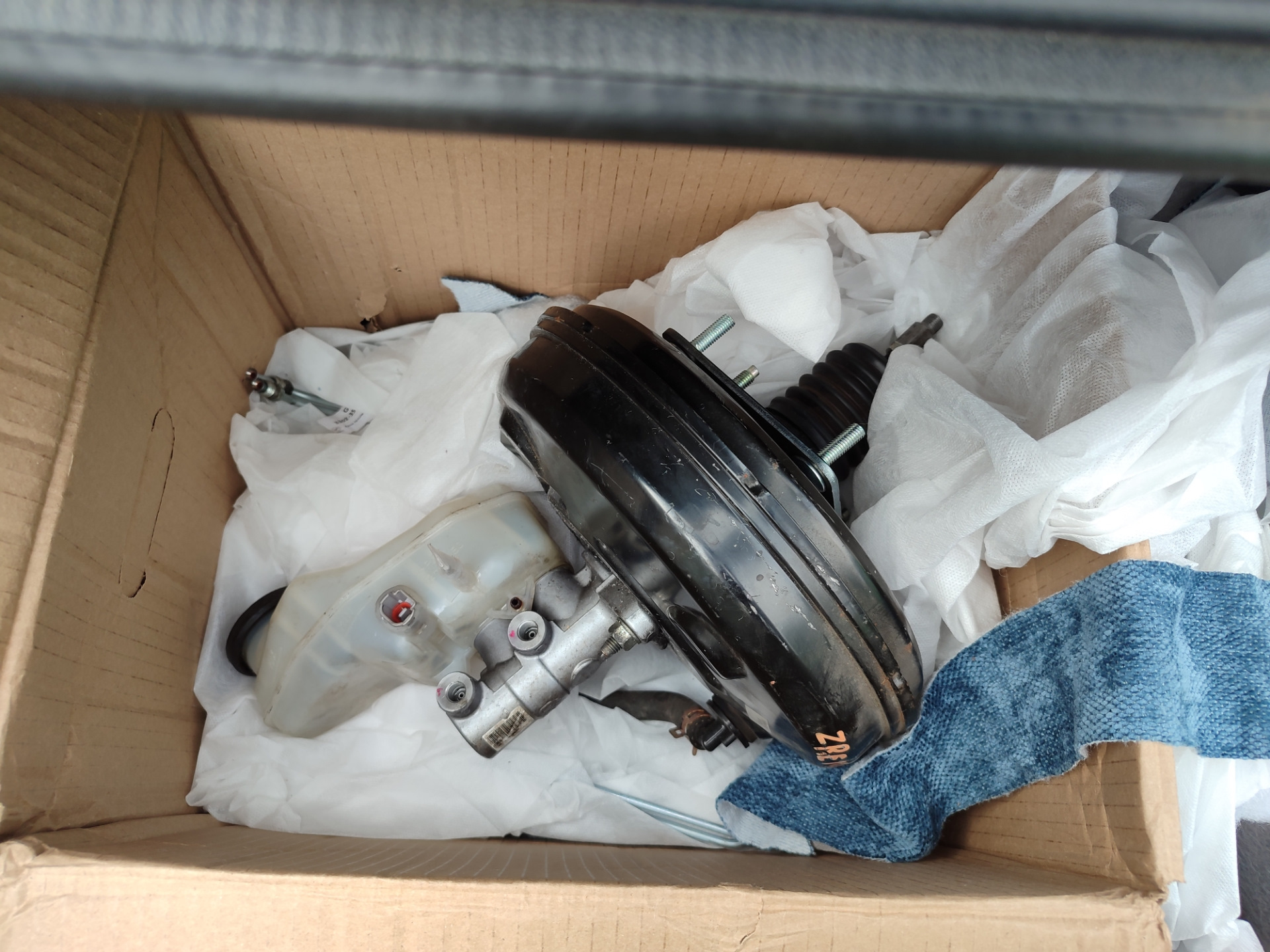

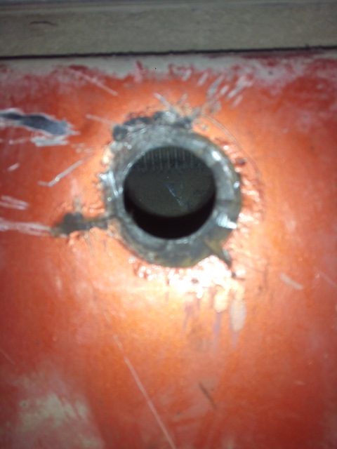

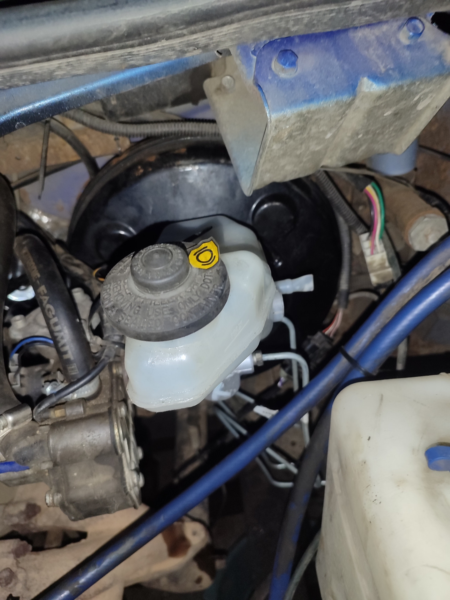

Были куплены тормоза от тойоты. Долго возил фургоне . Всё не хватило времени доехать до электричества . Чуть надо было подпилить моторный щит( шпильки вакуумника не проходили через штатное место). Покупал на Авито. В комплекте пластина переходная, трубки 2шт, вакуумник с гтц + датчик. Цена 7500р
Проблем с установкой больше не было. Снял старое, прикрутил купленное. Прокачал всю тормозную систему.
Хотя нет, есть ещё загвоздка. Шланг штатный не подходит. Толщина на тойотовских меньше. Нужен будет переходник разного диаметра, либо шланг который может плотно уплотнить( силиконовые думаю помогут).
