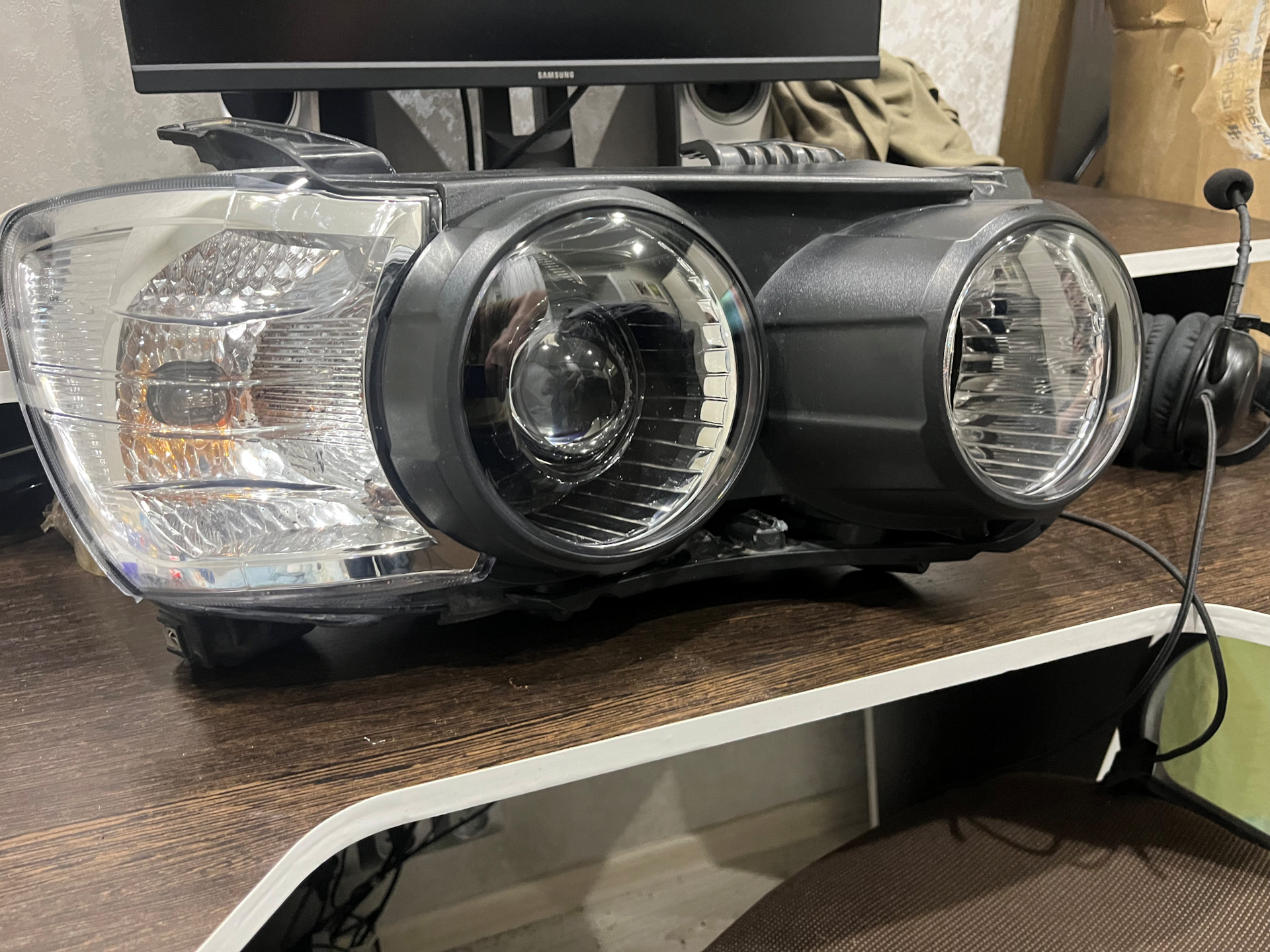

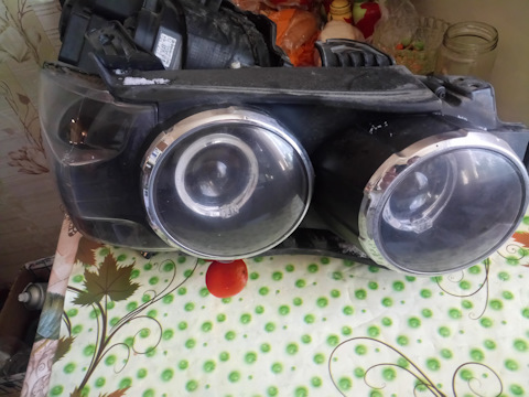

За 12 лет пользования авто родные фары значительно помутнели и стали светить так себе. Знакомый предложил поставить линзы на шторке в передний свет и яркие лампы дальний)) делаем! Нам понадобится:

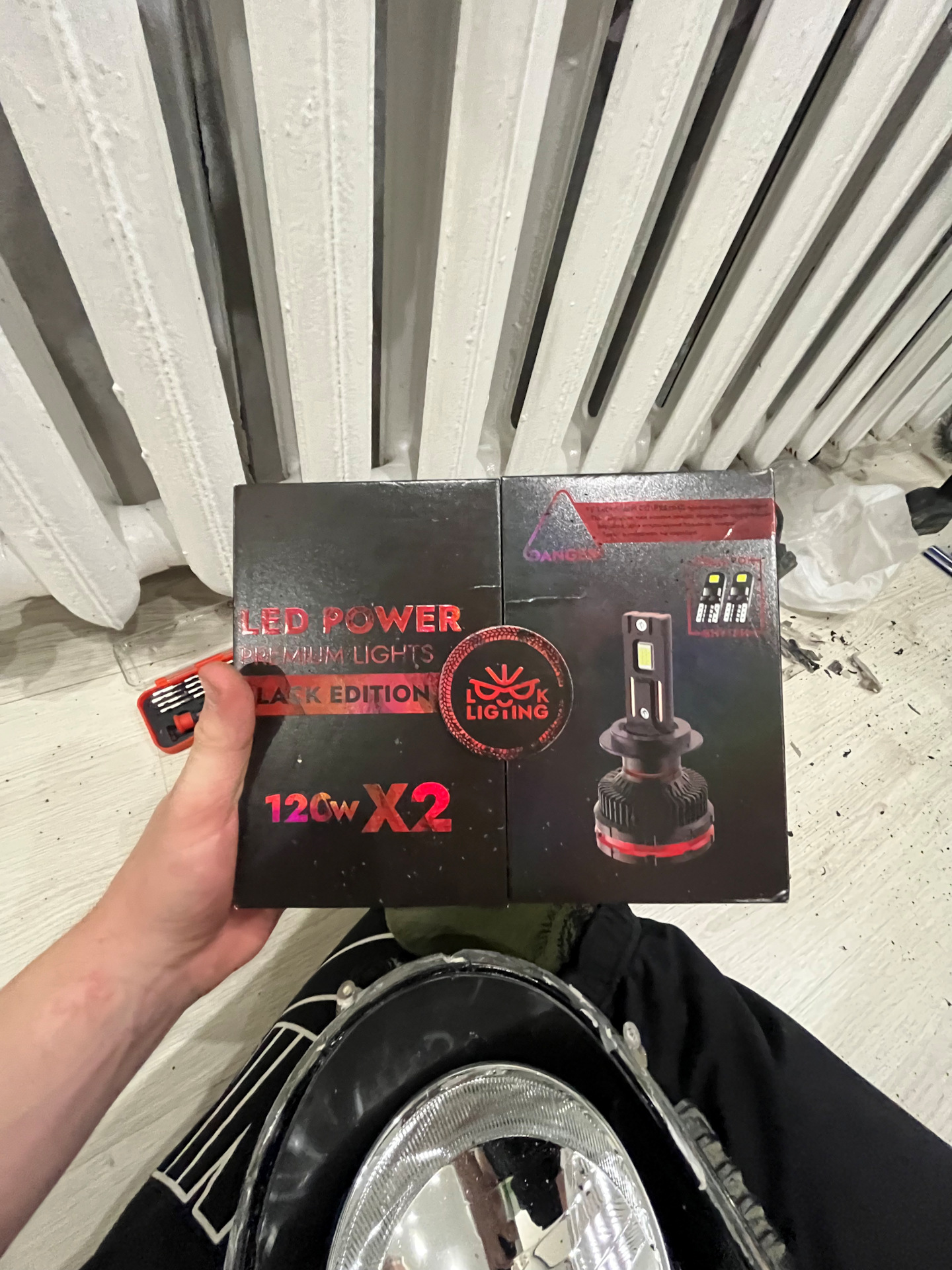

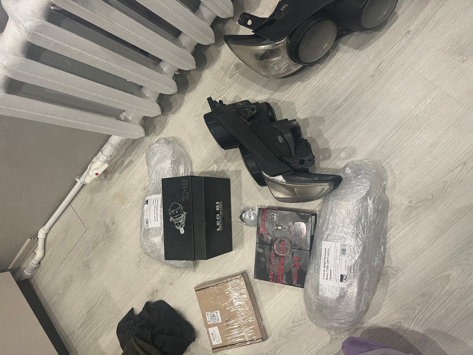

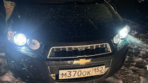

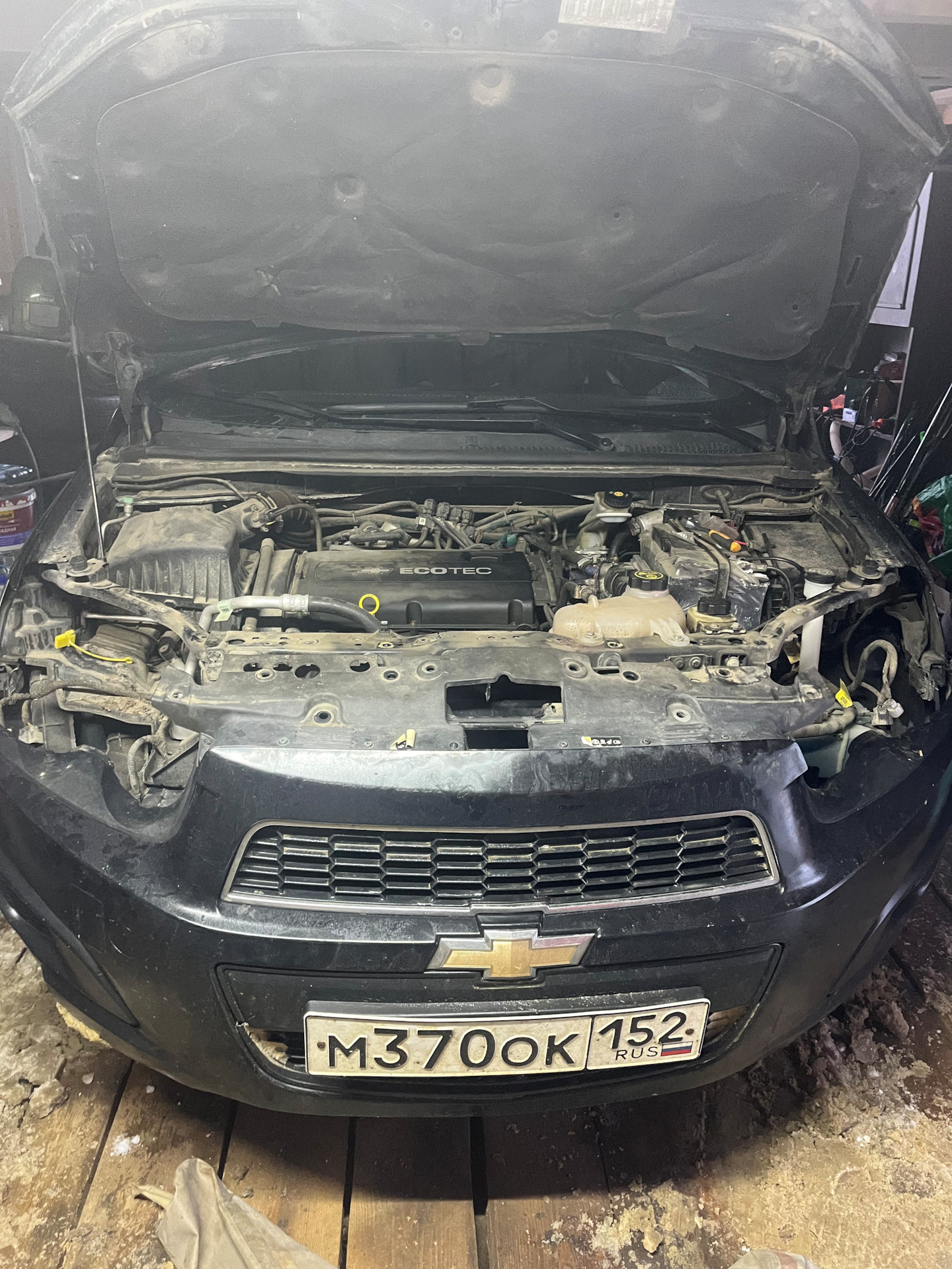

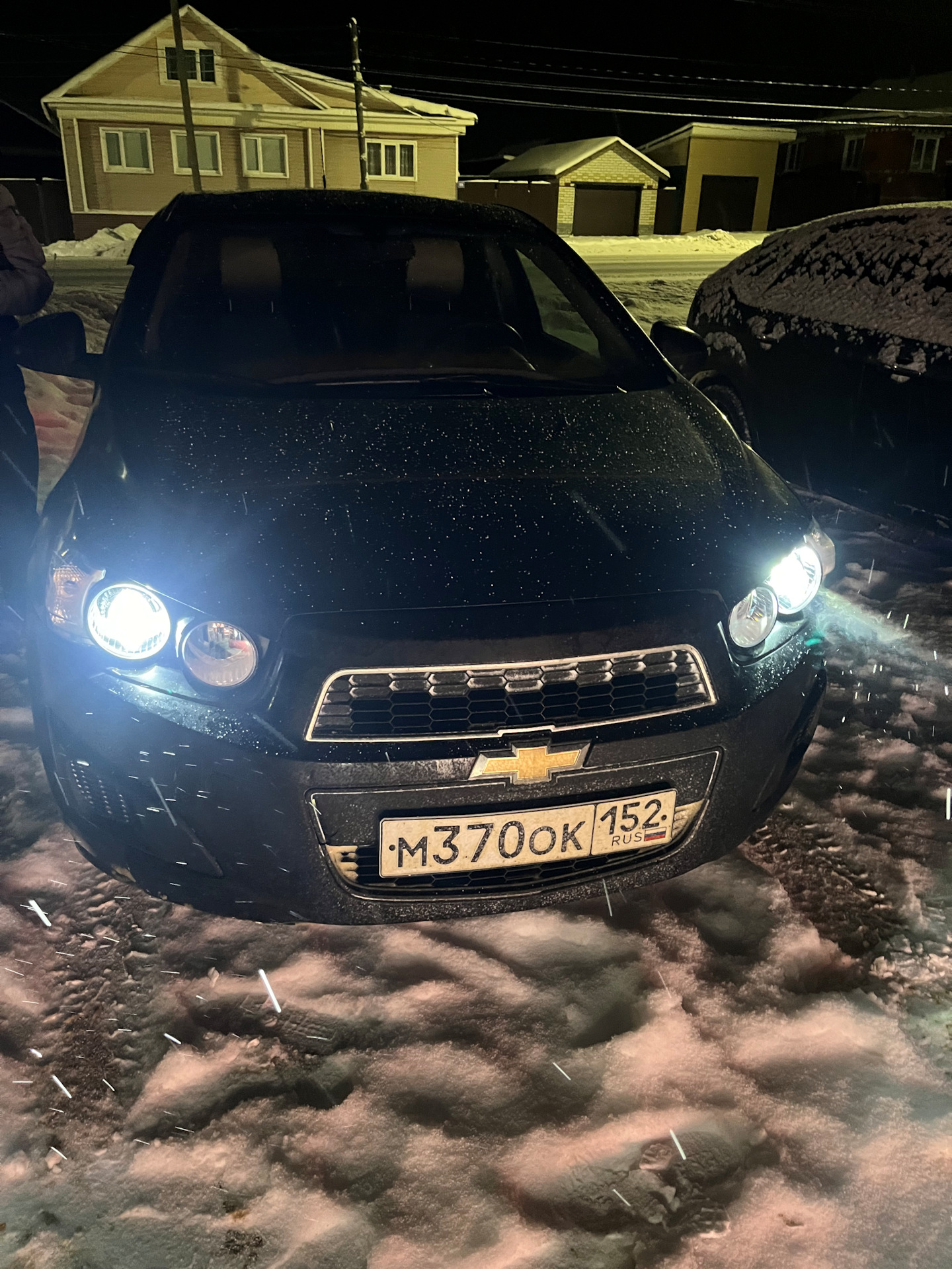

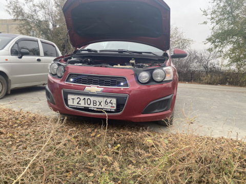

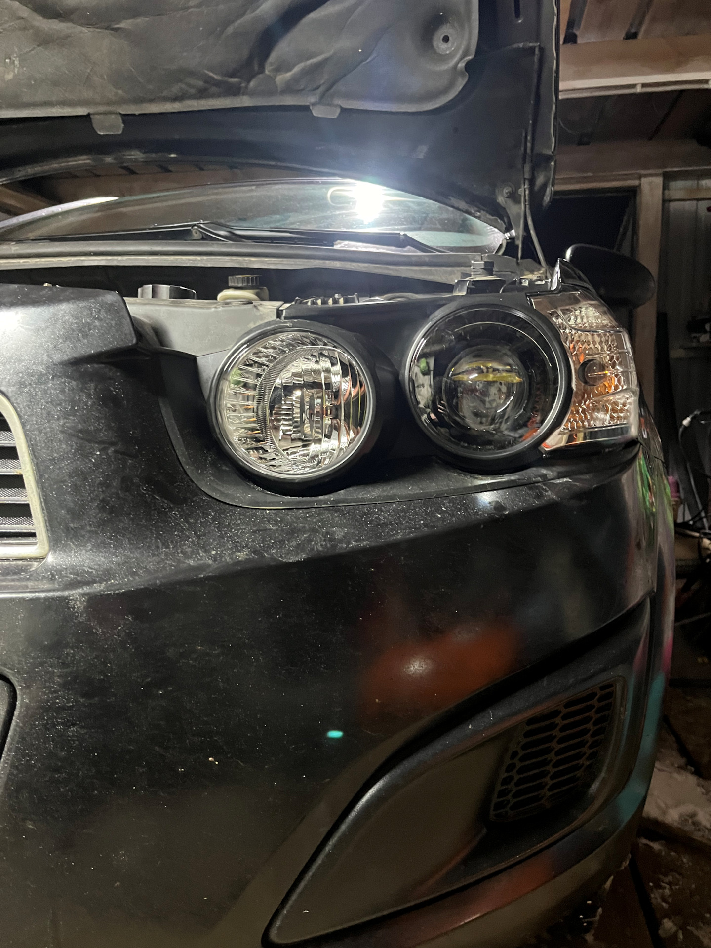

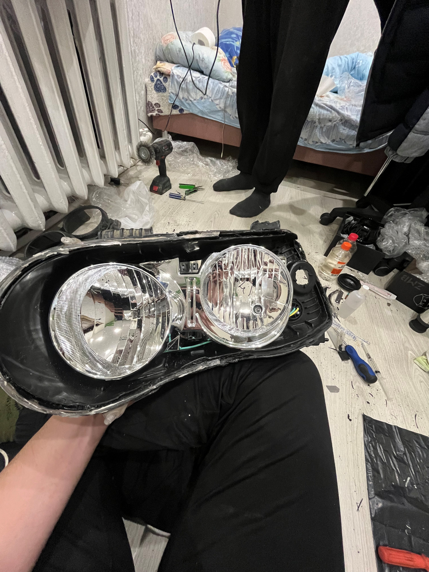

4 руки, 4 баночки пенного, новые стекла (4800₽), линзы (~5000₽), лампы (3500₽), бутиловый герметик (500₽), доп герметик, новые заглушки, крепеж(~1000₽) понеслась)) открыли капот открутили крепеж бампера, задомкратили тачку чтобы бампер чуть опустить, снимаем фары и тут начинается самое интересное) тк они не разборные, но разобрать их нужно что бы поменять стекла и поставить линзы, вооружаемся болгаркой и аккуратно по контору срезаем старое стекло, затем нужно долго и кропотливо выковыривать то что осталось внутри фары, на это ушло часа 3 при условии что делали двоем, потом нужно вычистить весь старый герметик и уложить новый) закинуть лампу и линзу, сверху промазал еще герметиком) ставим все назад, немного регулируем и наслаждаемся светом)

Мозги не делают товарищи с ДПС в области? У нас в Мордовии какие то неадекватные на данные темы с фарами😁
Д вроде нормально) все так катаются у нас)

А видел стекла целиком продают, единые с поворотником, не думал о них?
Неа) хотел сток стекла)
Новые стёкла в броню оклей, а то облезает за пару лет очень сильно.
Вопрос, а как снять фары, не снимая бампер?
Его в любом случае нужно будет ослабить что бы фару снять)
Понял
