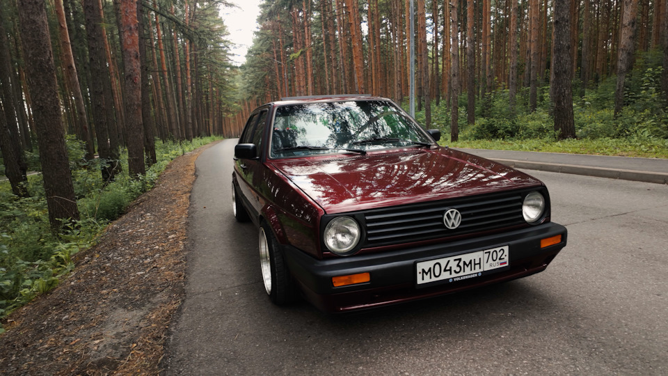

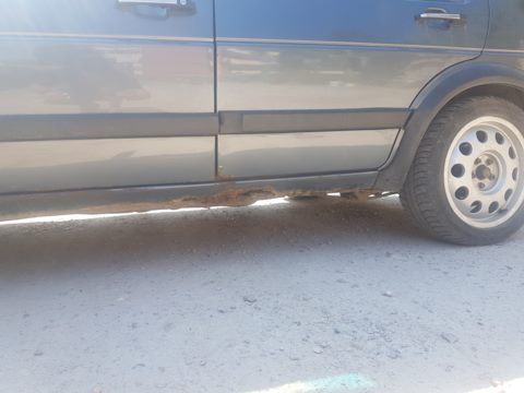

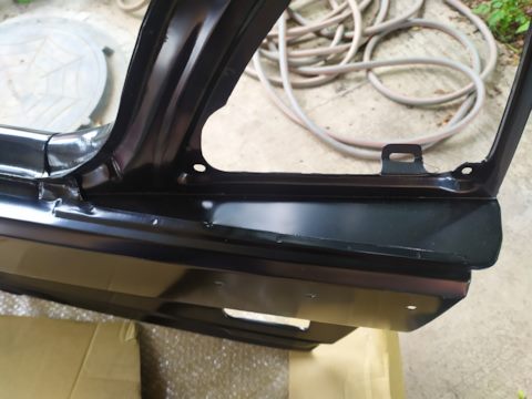

Хочу за эту Зиму привезти кузов в хорошее состояние, так как по ЛКП есть куча моментов в виде царапин, рыжиков, слезшего лака, и подкрашенных участков кисточкой)) Ну и подварить местами пол и за люком бензобака (рем вставку уже купил)
В планах, перед кузовными работами еще было снять весь салон (сиденья, ковер, весь пластик и потолок), чтобы было проще оценить состояние пола и всего кузова изнутри и дальнейшей работы с ним, а так же переклеить потолок, так как заводской уже провис и выглядит, как натяжной))
Заехав в пару малярных мастерских в своем городе и услышав предварительную стоимость за работу я ах*уел был в легком шоке)) В одном месте, куда я заехал рандомно, так как находятся они недалеко от дома, оценили работу в 280к. На тот момент я решил, что дорого. Но после оценки работ в другом сервисе, я понял, что 280 это почти даром, так как мне озвучили цену в 465 тысяч! и это без проемов и фартуков под бамперами. Я к таким тратам пока точно не готов, поэтому начал думать, как можно сэкономить, но при этом не потерять в качестве выполненных работ. И вот мои выводы, которые требуют вашей оценки.
Единственный здравый вариант, который пришел мне в голову — это самостоятельно разобрать большую часть элементов на машине, а именно: снять все молдинги, стекла, водостоки, ручки, фары, фонари, бампера ну и салон, который и так планировал разбирать. и в таком виде (по сути голый кузов) отвезти в малярку на эвакуаторе.
Какие плюсы: Самое главное — это цена за работу. Скорее всего стоимость будет ниже, так как в работу приедет около голый кузов, где не нужно тратить время на разборку и сборку всего и вся. Ну и никто ничего не поломает (только если я сам))
Минусы: Придется самостоятельно снимать элементы, которые никогда еще не снимал самостоятельно и есть риск что то сломать.
Хотелось бы услышать от вас, как вы отдавали свой автомобиль в полную покраску? Была ли разница в стоимости работ, если привозили уже разобранный авто и насколько она была ощутима?
Ну и буду рад рекомендациям хороших маляров в Уфе, кто сможет взять в работу мою бибику
