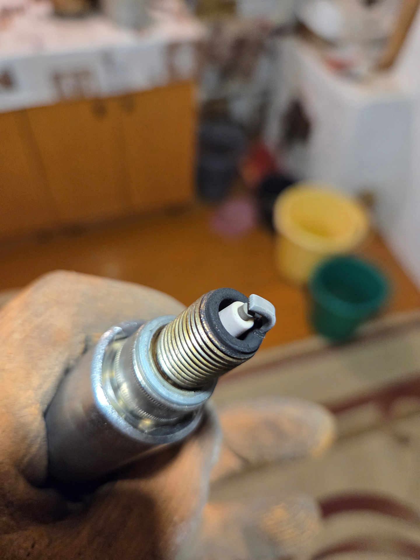

Проехал на новых форсунках около 500км. Дмрв крутил по мультиметру, выставил 300 или 305 ом. Сегодня выкрутил свечки, все одинаковые. Вопрос, смесь бедноватая или норм? Смущает то, что боковой электрод довольно светлый.
Нормально, оставляй😁👍 на В230G моторах вообще нет коррекции по лямбда зонду, поэтому если работает, то оставляй. Если сделаешь богаче, то коррекции не будет. Все отлично. 😁👍
Скорее всего оставлю так. Либо еще немного добавлю. Чувствуется, что газ надо посильнее давить, особенно на трассе. В следущем году хочу на fb переделать.
