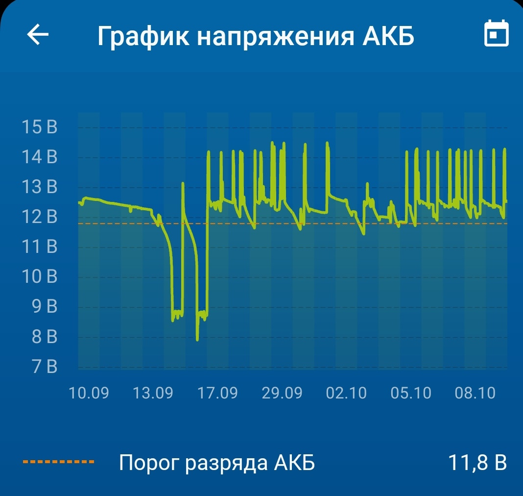

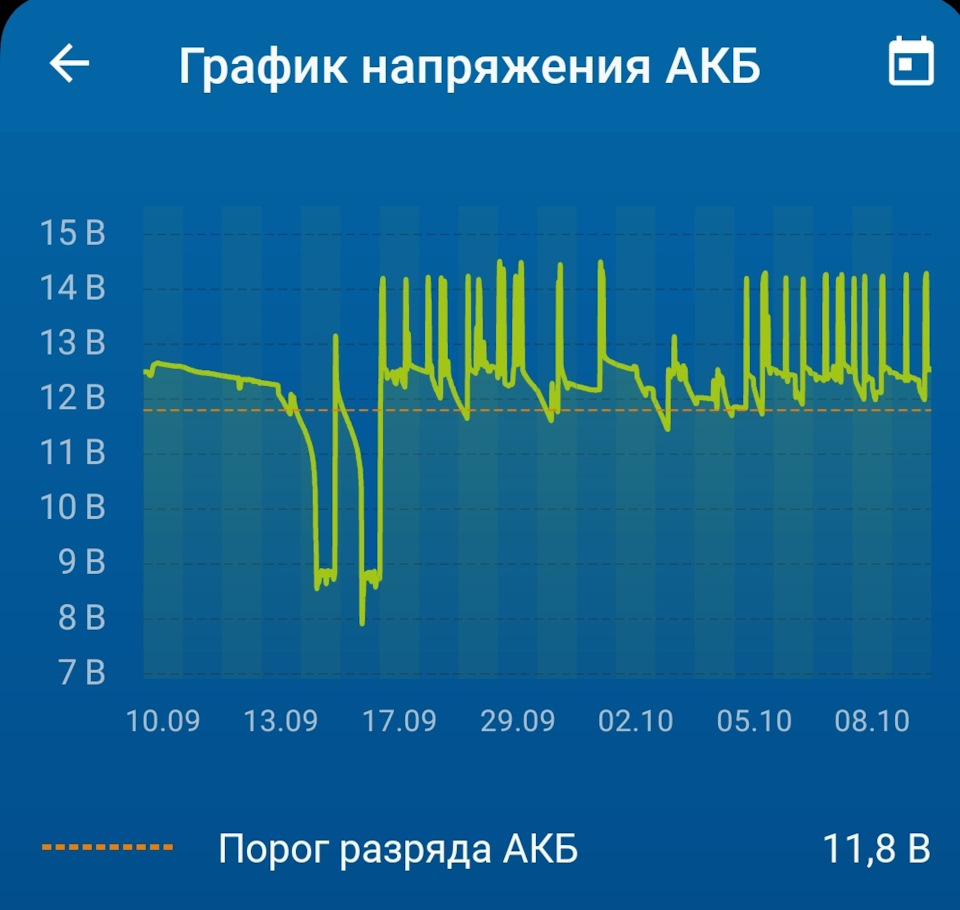

Всем привет. По записям не нашёл. Никто не сталкивался с разрядкой аккумулятора? За ночь разряжается с 12,5 до 11,5. Было что стояла 3 дня, разрядилась до 8,5. Вызывал changan asistent, прикурили. Ещё 2 дня стояла, тоже упало до 8,5. Снимал заряжал. Пару ночей было, что заряд не падал. Уезжал на 10 дней откинул минусовую клемму, аккумулятор не разрядился. Всё отключил и ключ при отходе от автомобиля, и свет провожающий, и карту из регистратора вытаскивал(читал у кого то было на Changan). К дилеру запись по этой проблеме только на конец октября.

Возможно и недозаряжается. Было пару раз и буквально сегодня ездил, а напряжение на графике не поднималось до 14 когда идёт зарядка, было в около 12,5 В. И предупреждение типа выключит энергоёмких устройства.

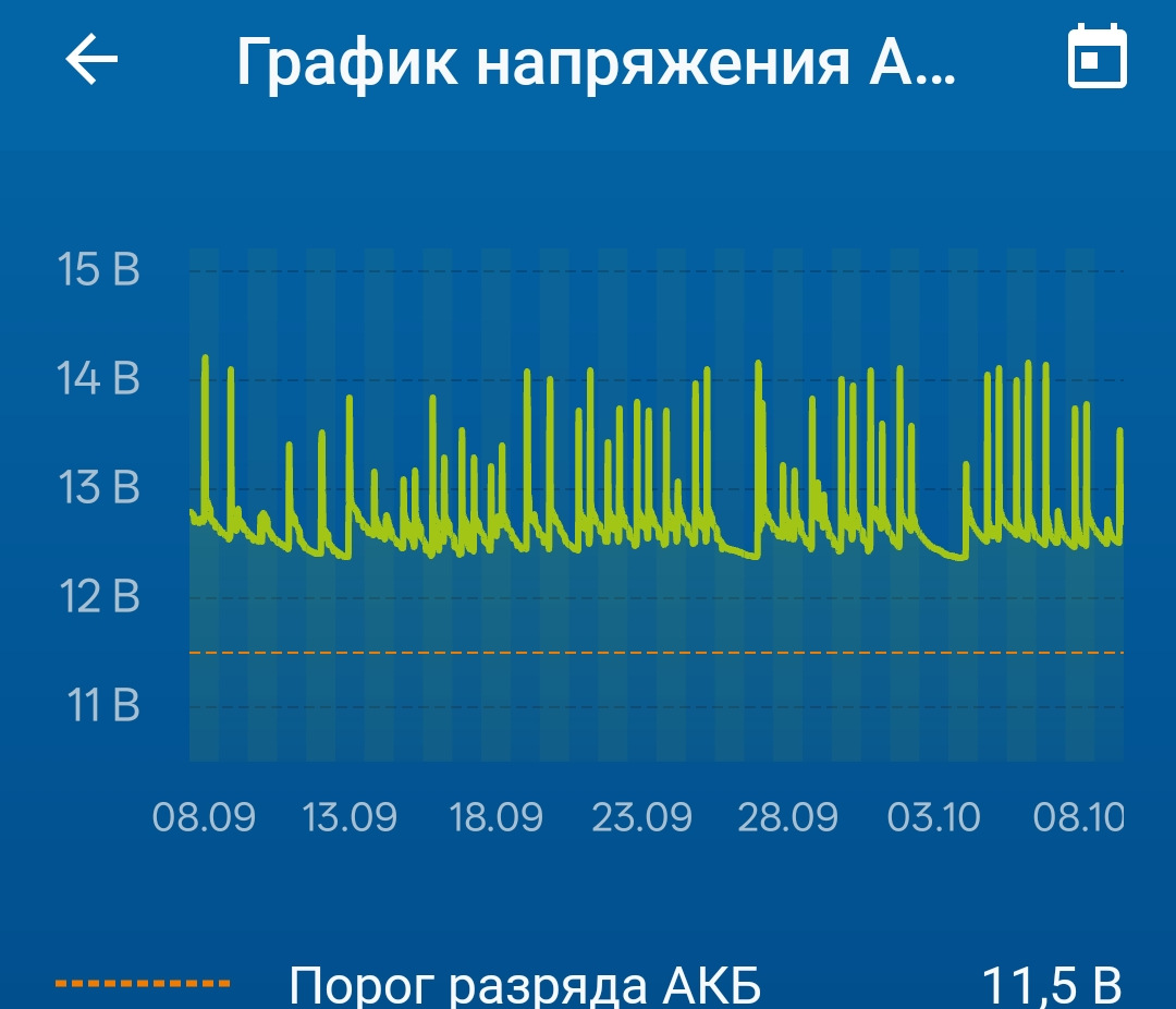

Я у первого (2024 г.в.) ЮниС сразу после покупки начал диллера напрягать поменять по гарантии аккумулятор, так как при просадке до 12 стартер не крутился вообще. Напряжение отслеживал через СтарЛайн. После замены напряжение держит на 12.5 по несколько дней простоя. На ЮниК в первый год не обращал внимания на аккумулятор, теперь мучаюсь. Дохлые у них родные аккумы.

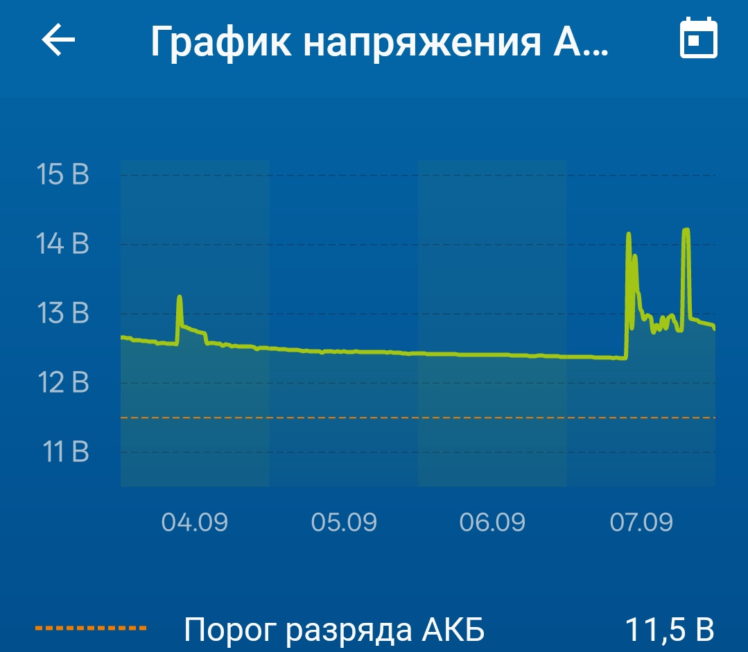

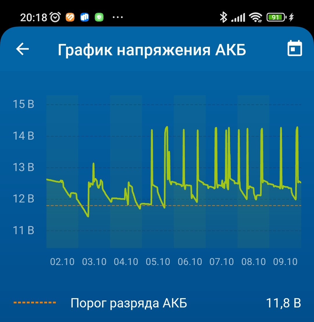

Вот три дня стоянки после короткой поездки
Без всех отключений (за исключением закрытия автомобиля — по кнопке)
Красивый, правильный график.
