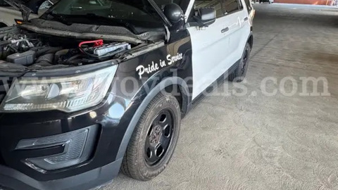

В понедельник наконец-таки получил звонок из местного сервис центра: "Машина готова — можно забирать". Машина у них была неделю. Я конечно покупал машину не имея всех фактов на руках, но к моему счастью оказалось, что она подпадает под 3 отзывные кампании от производителя.
За счёт Ford и бесплатно я получил:

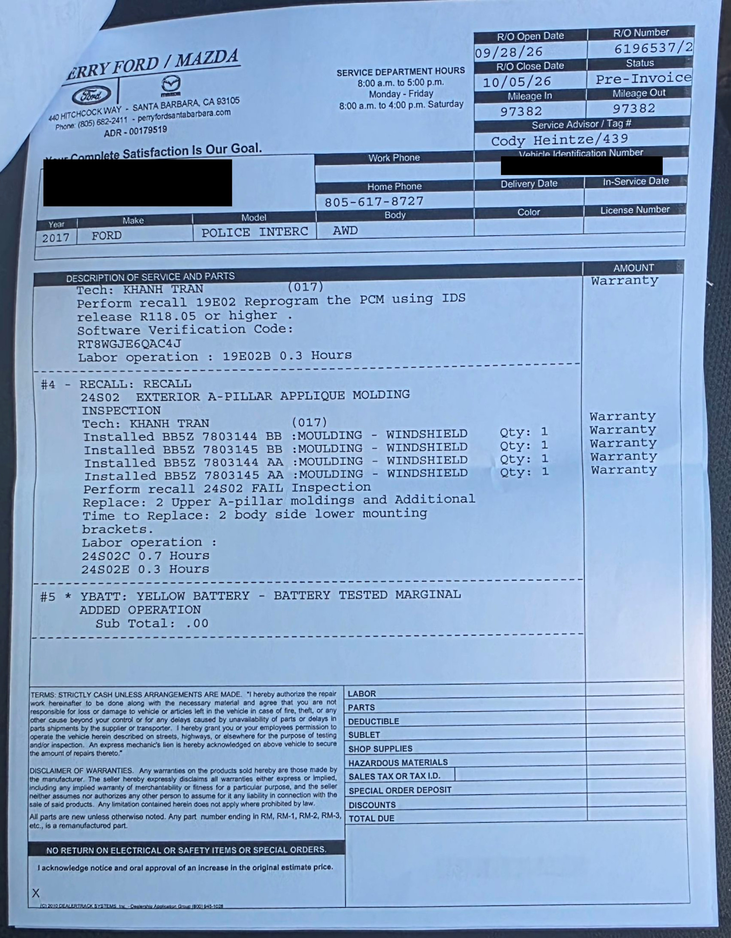

1) Замена обоих катализаторов
2) Замена креплений и накладок по бокам лобового стекла
3) Прошивка блока PCM на свежую версию.

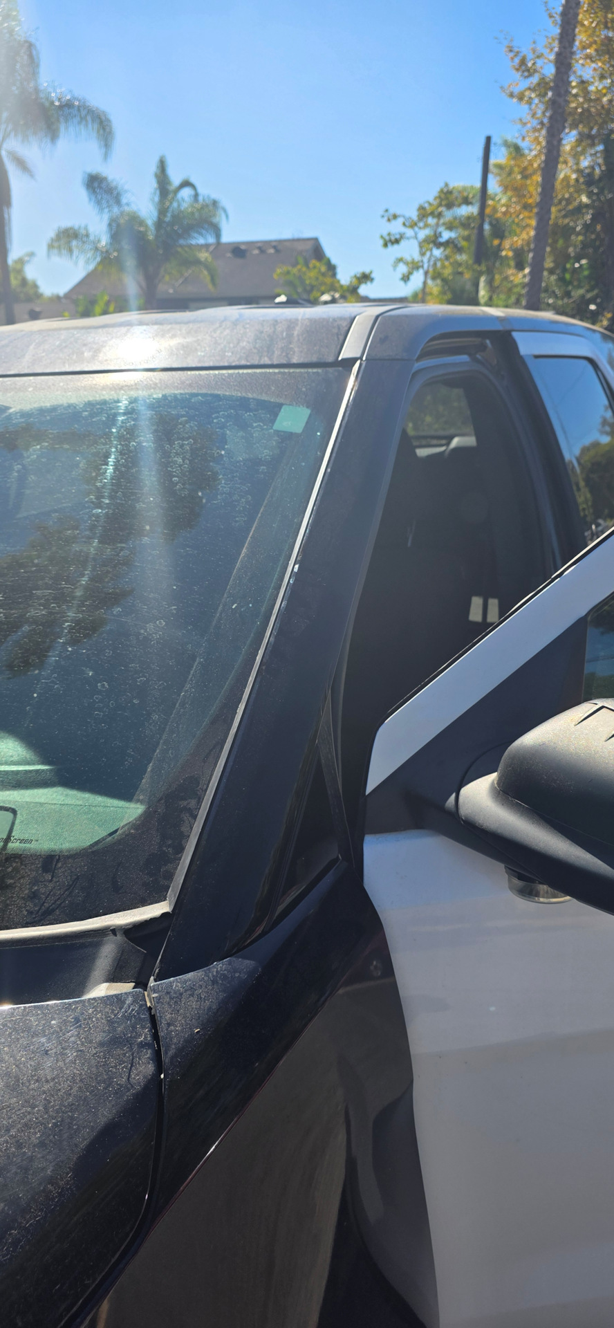

Замена накладок лобового стекла.
1) Крепление BB5Z 7803144BB — $57
2) Крепление BB5Z 7803145BB — $57
3) Молдинг BB5Z-7803145-AA — $42
4) Молдинг BB5Z-7803144-AA — $42
Запчасти: $198. Работа $220
Таким образом за счёт Ford получил запчастей и работы примерно на $3400.
После того, как забрал машину наездил примерно 30 миль для того, чтобы все системы прошли внутренние тесты и можно было бы пройти эмиссию. Во вторник утром поехал прошёл проверку и наконец-таки получил номера.

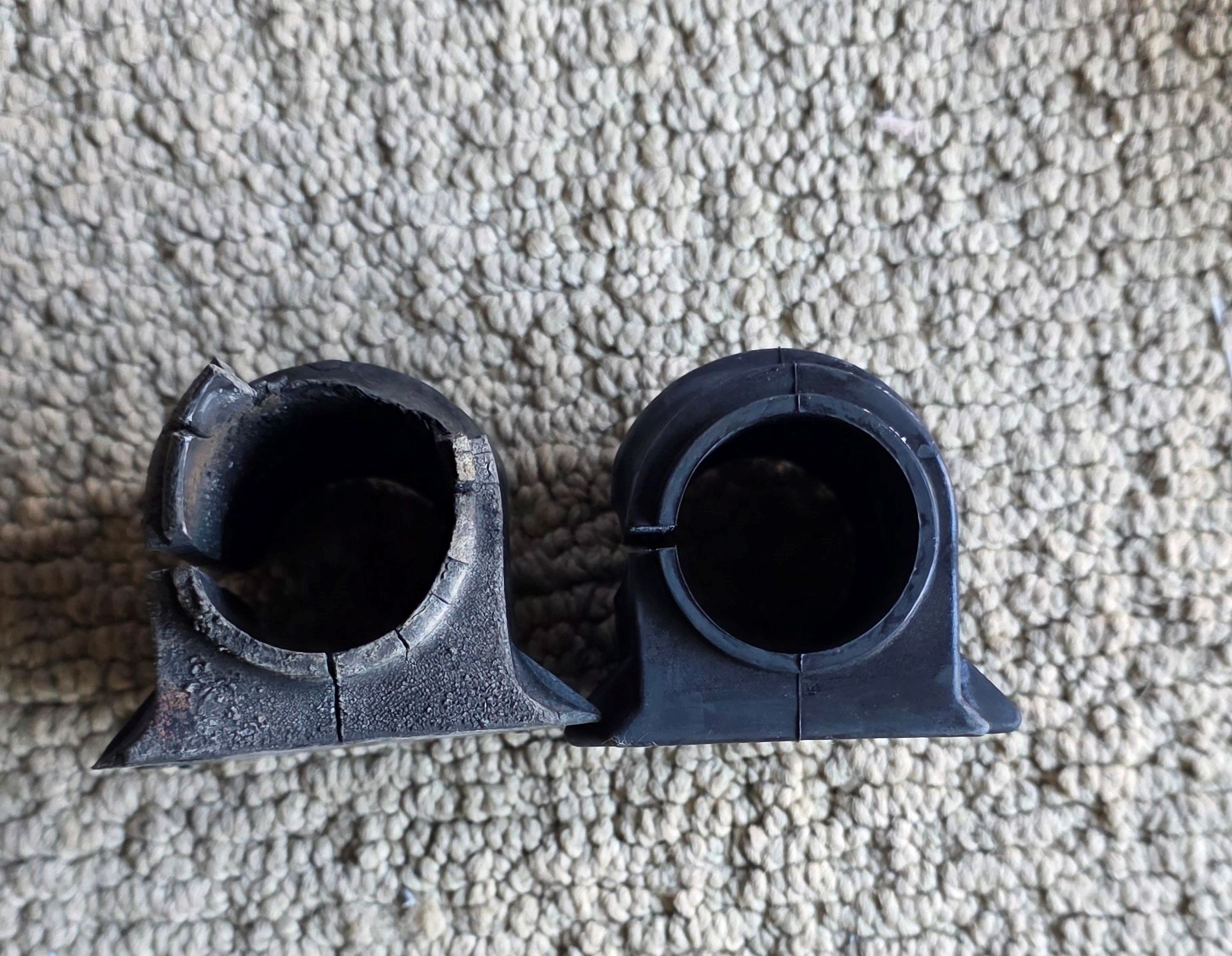

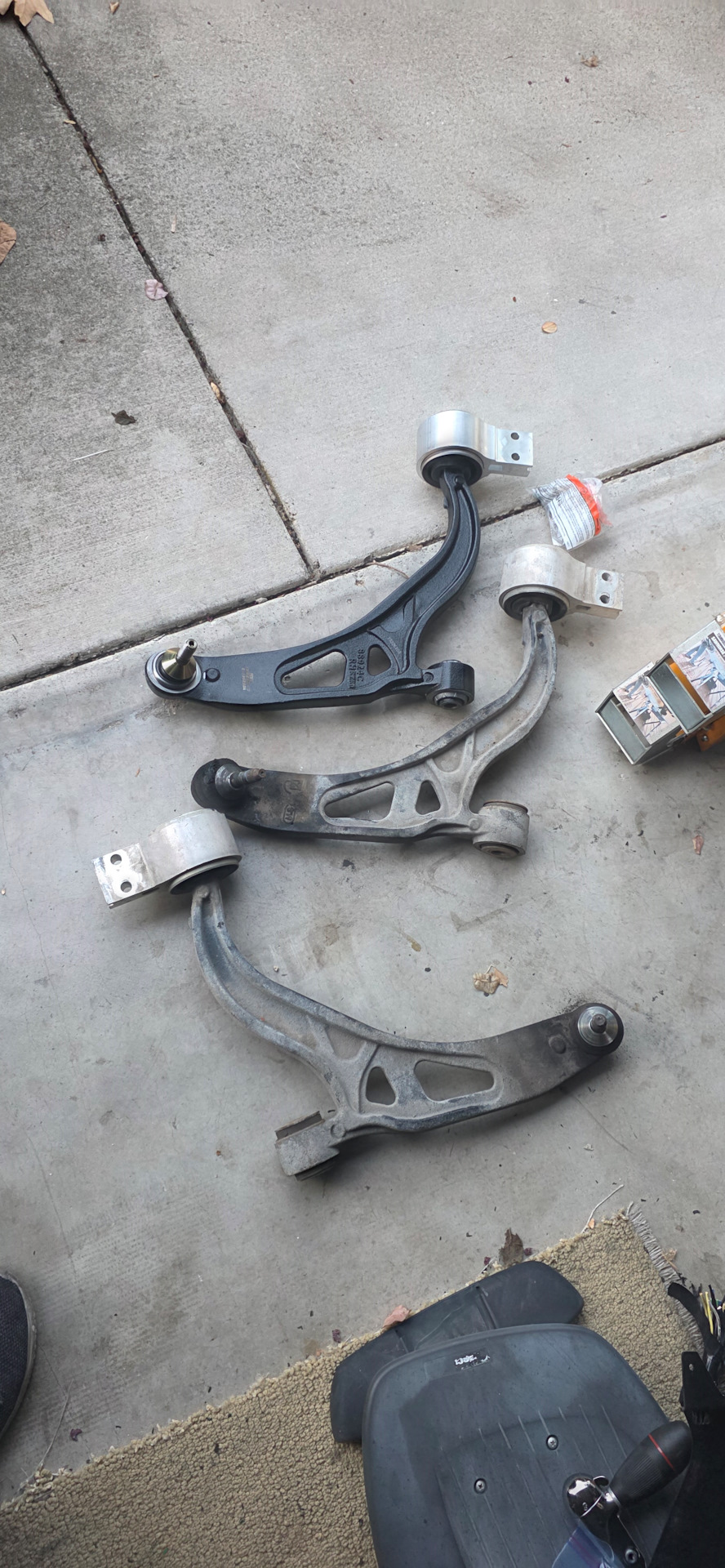

При движении был сильный стук передней подвески и я заранее заказал нижние рычаги в сборе. $198 После замены звук слегка уменьшился.
Заменил втулки переднего стабилизатора. Оригинальные были совсем разбиты и превратились в твёрдый пластик.
Стук на мелких неровностях пропал, но на больших ямках еще есть. Заменю еще стойки стабилизатора. Надеюсь поможет.

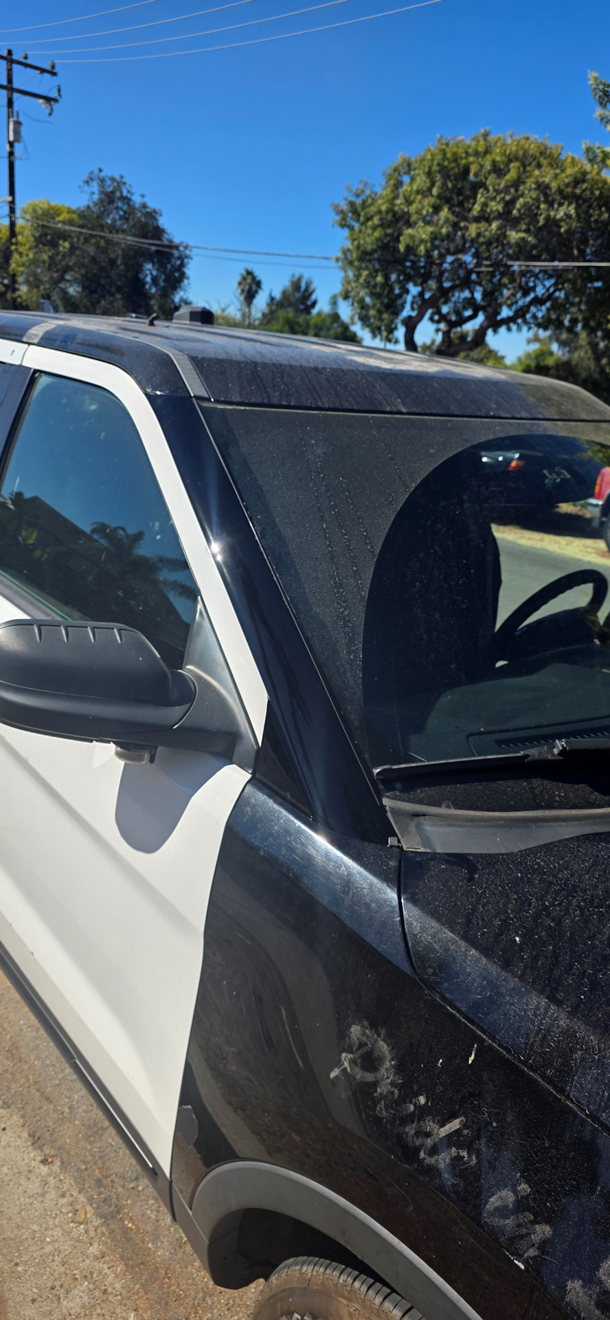

Снял заднюю дверь за водителем и перекрасил её. Получилось отвратительно. Так что буду менять двери. К сожалению на разборке прийдётся двери разбирать полностью, а затем уже дома буду переставлять всю внутрянку. Сэкономить на этом не получится.

Интересно, че там в новой прошивке 🤔
Не знаю, в скрине есть её номер только

Проверьте по VIN. В моём случае отзывная по катализаторам ограничена Police Interceptor Utility, 3,7л двигатель, пробег до 120к миль и возраст до 11 лет. Обычные эксплореры не подпадают под эту кампанию.
По молдингам номер кампании 24S02 и под нее подпадают машины 2011–2019 model-year Ford Explorer vehicles built between May 17, 2010, and March 3, 2019.

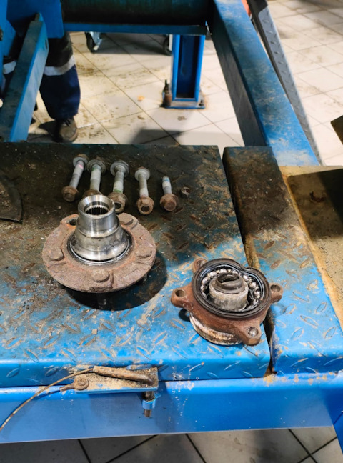

Рулевые тяги еще посмотри, тоже очень неприятно стучат и заодно пыльники
Тяги — это внутренние длинные, правильно?
Да
Спасибо, проверю
