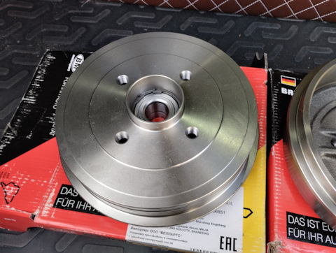

Барабан новый с подшипником стоит 8к, можно найти на озоне 8к за пару вместе с ноунейм подшипником, но машина нужна уже вечером.

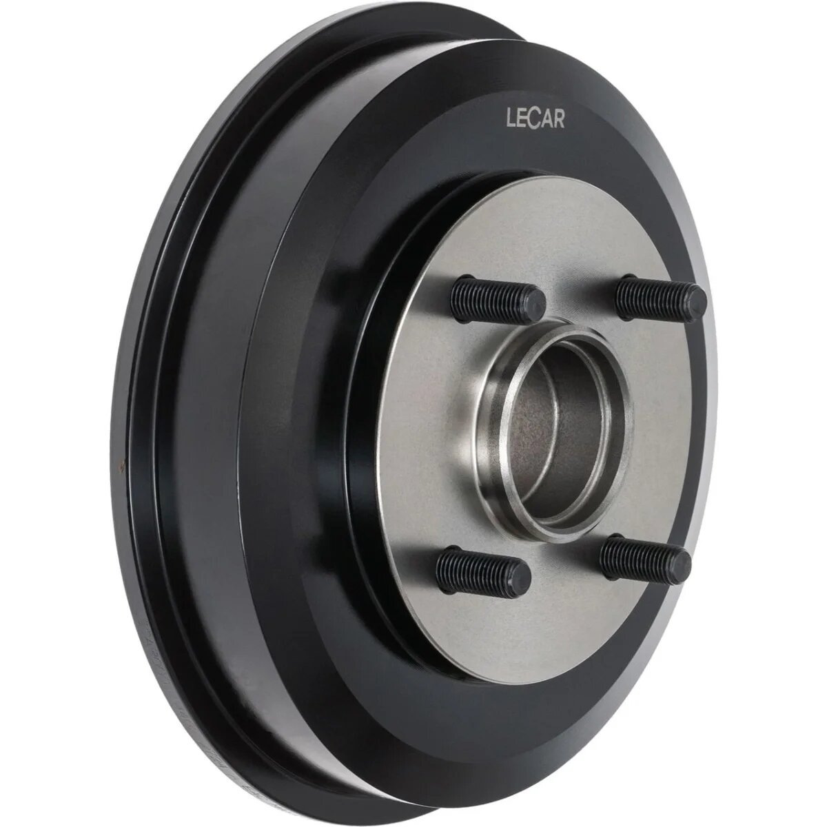

Решил нарезать, нашел метчик м14 шаг 1.5, подумал. нарезать в чугуне не хорошая идея, рассверлил сорванную резьбу в барабане сверлом на 13 и с помощью тесов запрессовал шпильку от Нивы, по идее в такой конструкции должны быть шпильки как в барабанах форд а не резьба в чугуне.
В общем запрессовал шпильку, установил колесо, биения нет, как временное решение получилось лучше чем нарезать.
Фото фордовского барабана добавил для примера.
