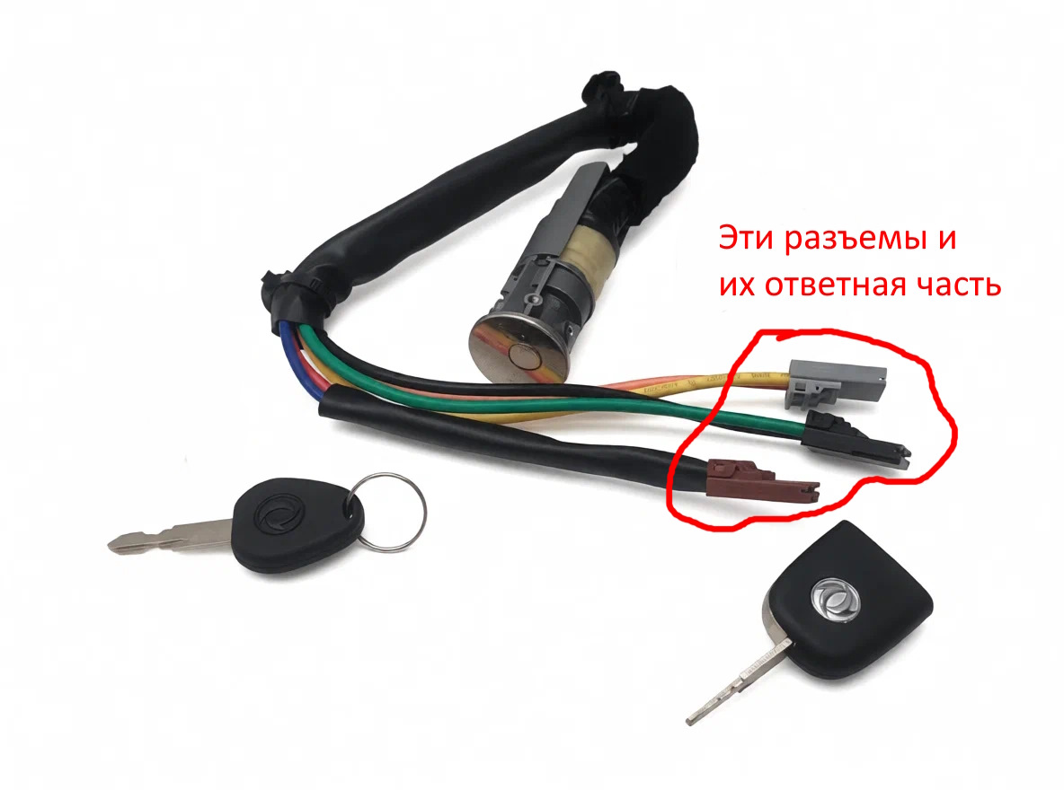

Уже много лет, года 4, а может и 5 годиков возникали проблемы с запуском авто.
Машина по какой то своей логике, от раза к разу не с первого раза заводилась, и не со второго…и даже не с третьего…и даже можно было долго маслать ключ зажигания, слыщать щелчок и на этом все.
Кидали допмассы, зачищали массы, менял втягивающее, покупал новый стартер, но ничего не меняло сути, машина жила по каким то своим правилам, и вот решили ковырнуть контактную группу, оказалось все гораздо проще, контактная группа живая и ничего с ней делать не надо, а вот разъемы ее подключения скорее всего подустали. Почистили их, подогнули и .О ЧУДО! Машина уже в течении 5 дней заводится с первого раза.
Комментарии 2
Забавно. Чисто логически туда можно было года 4 назад придти туда)))
Логически можно было в контактную группу залезть, но никак не в эти разъемы. Контактную вскрывали, в ней все в порядке, соответственно больше туда и не лезли
