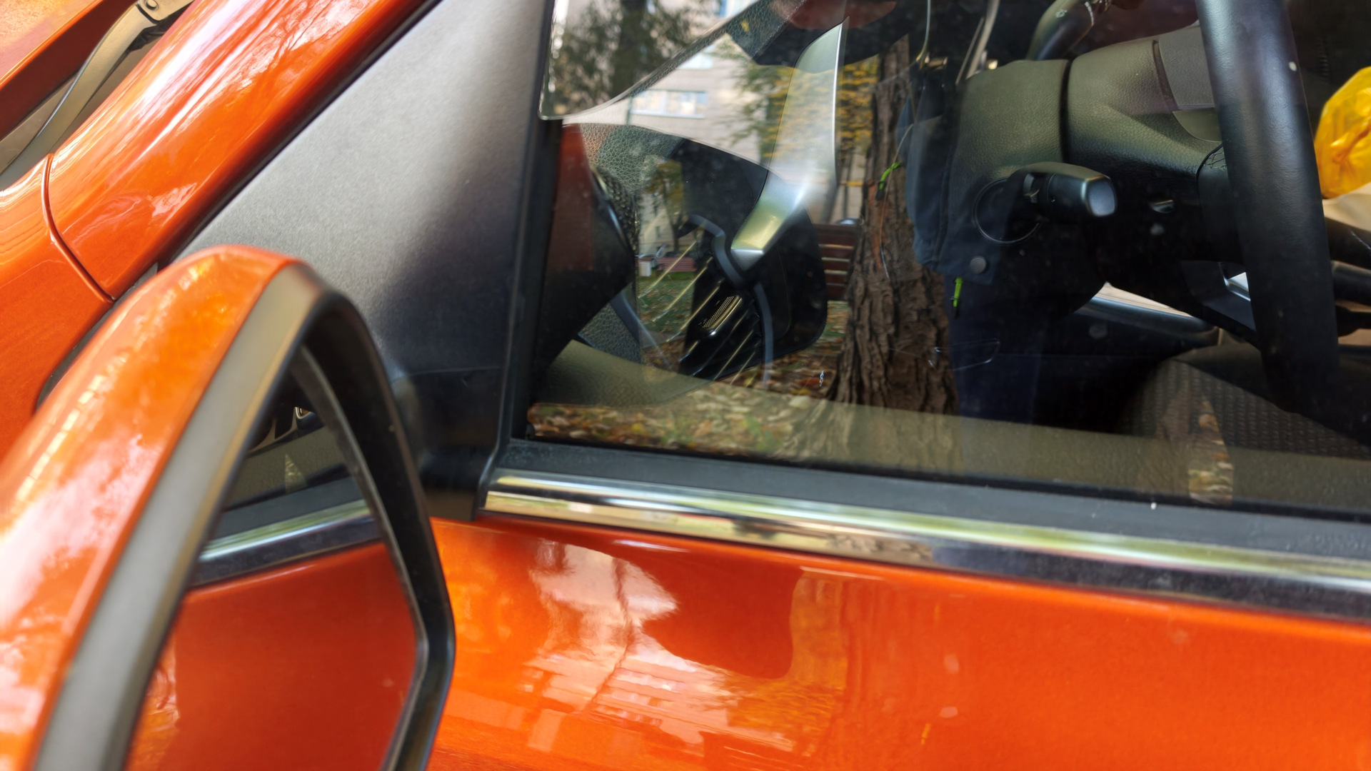

Глубокоуважаемый Кэп чуть ли не в каждом своем видео заостряет внимание зрителей на принципе "твитеры в штатных местах, за штатными сетками — это ПЛОХО для звука"

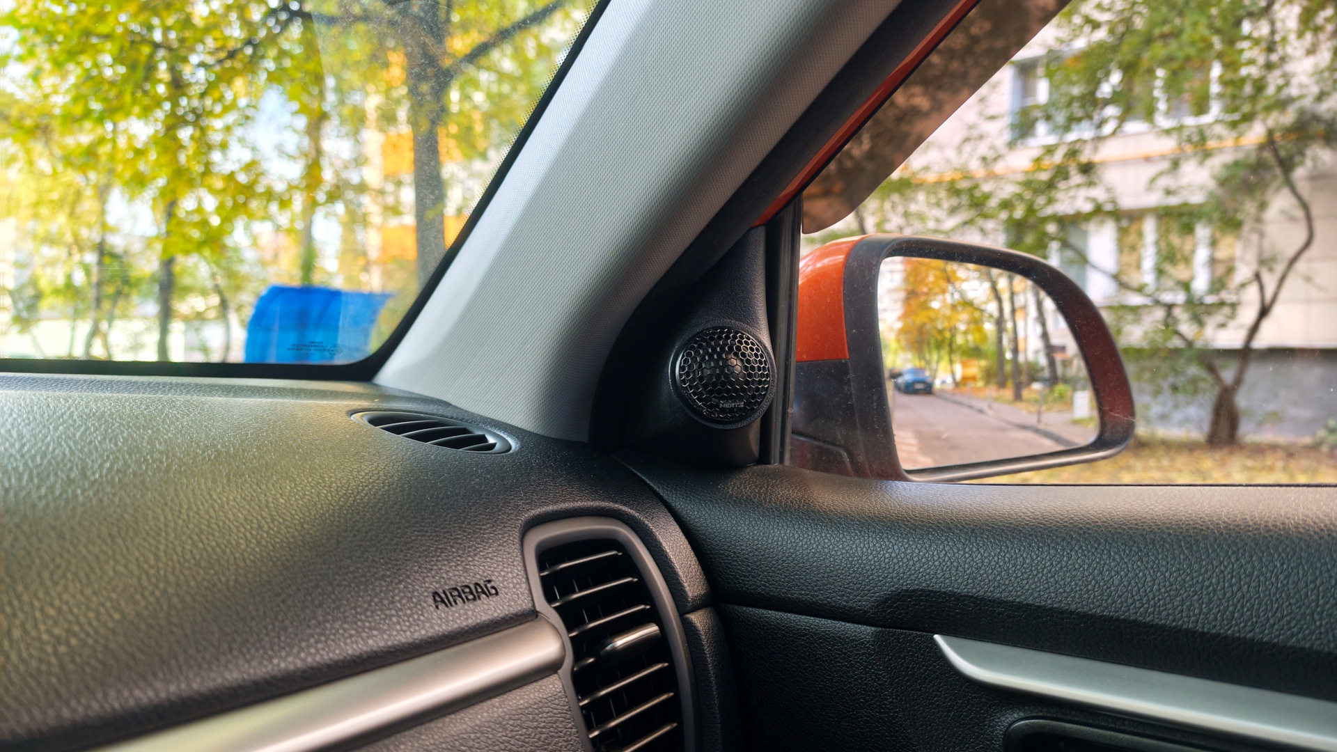

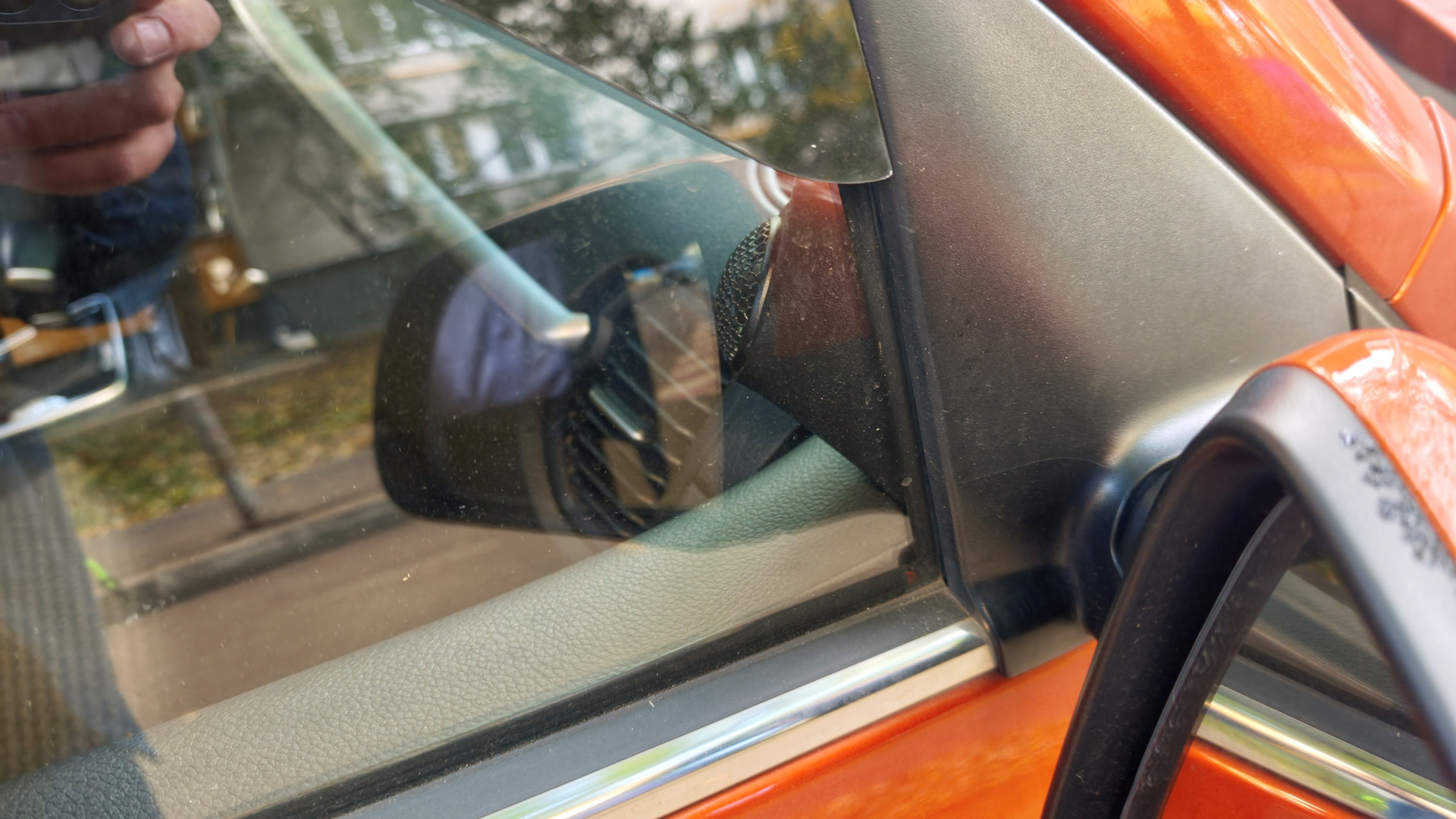

Еще до приобретения Апельсина я шерстил всевозможные маркетплейсы в поисках готового решения для установки высокочастотного звена аудиосистемы по SQ-шному фен-шую )) но для Апельсина такую роскошь не продавали…

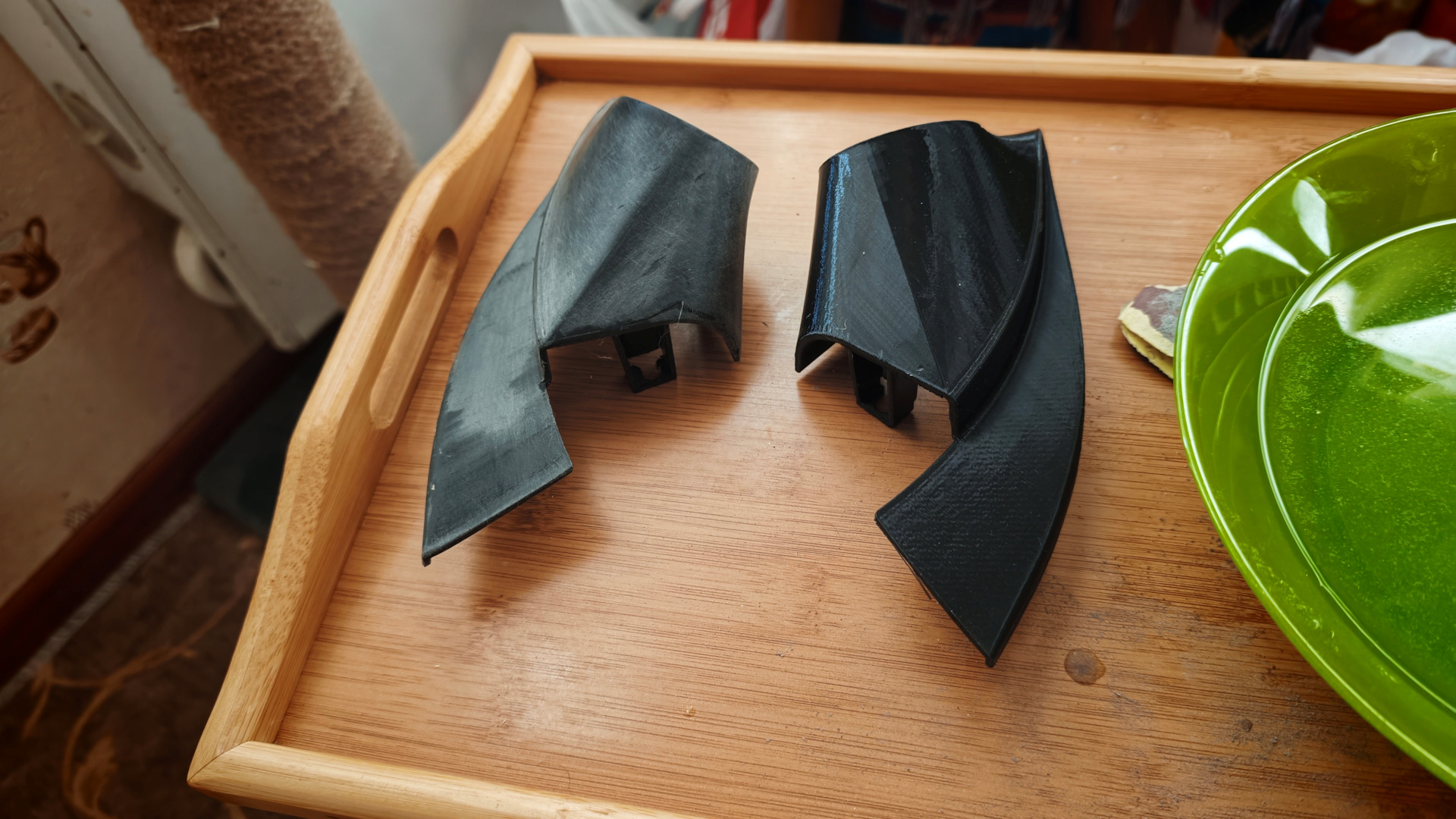

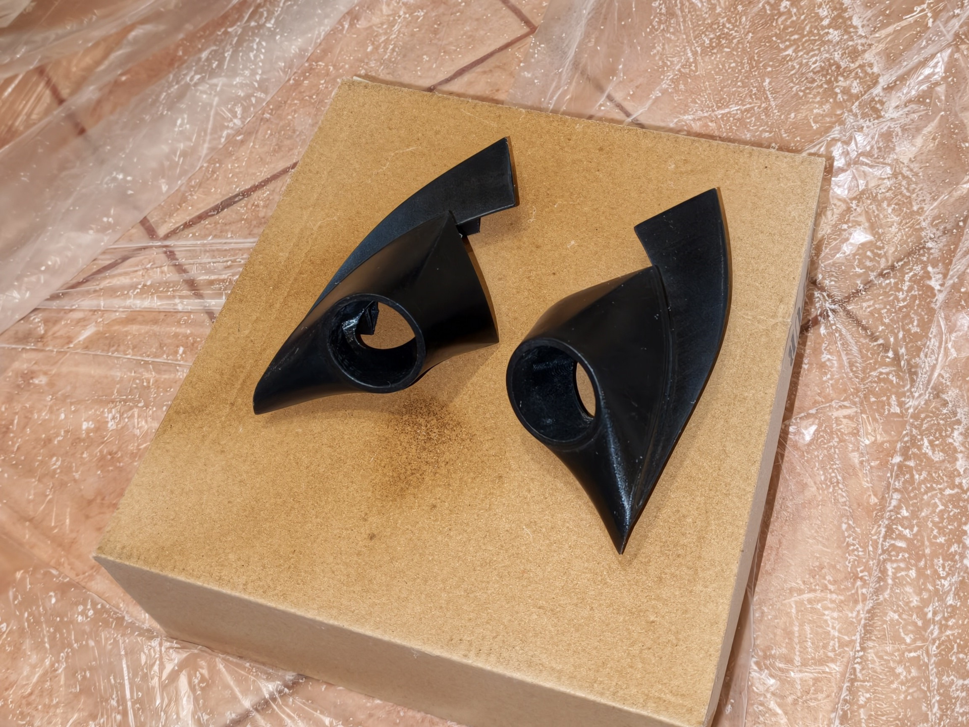

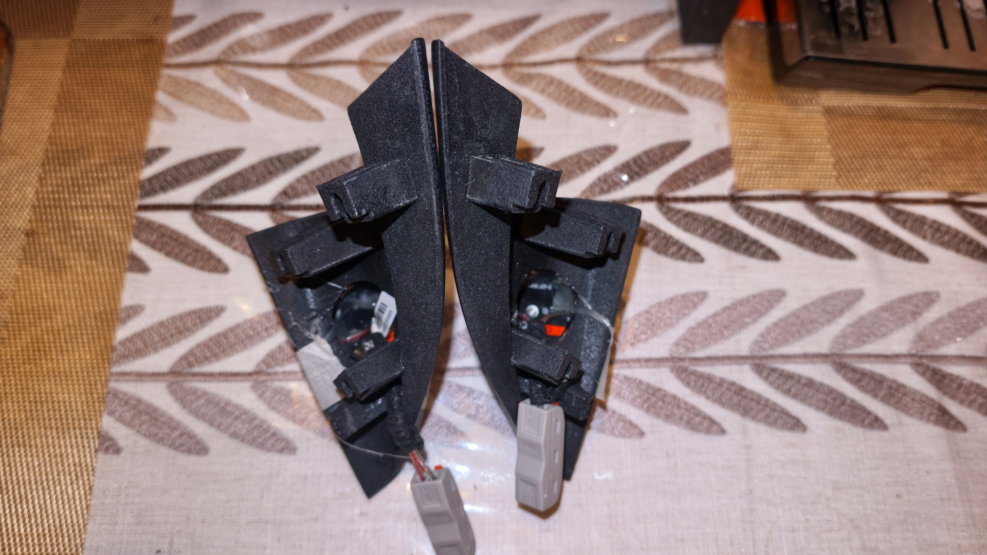

Листая ленту "Драйва", месяц назад увидел запись в ветке собратьев KIA Rio (4G) об установке твитеров в подиумы и тут же на Озоне заказал подиумы, изготовленные на 3D-принтере.
Изготовлены подиумы вполне качественно и точно, единственное, что нужно допилить — верхнее крепление клипсы, которое упирается в головку болта крепления зеркала к двери.
Ценник очень даже адекватный, но есть нюанс — подиумы только лишь напечатаны, дальнейшее доведение внешнего вида до готового элемента салона в руках покупателя. Подиумы можно и под ключ заказать, но это уже по цене сильно удорожает проект…
В любом случае, приобрести этот вариант и обтянуть или покрасить руками мастеров или же своими, как в моем случае выйдет в 2-3 раза дешевле, чем изготовление "под ключ".

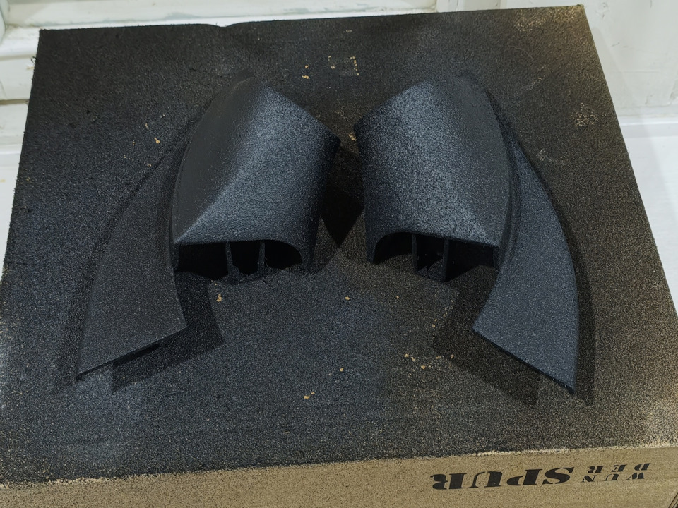

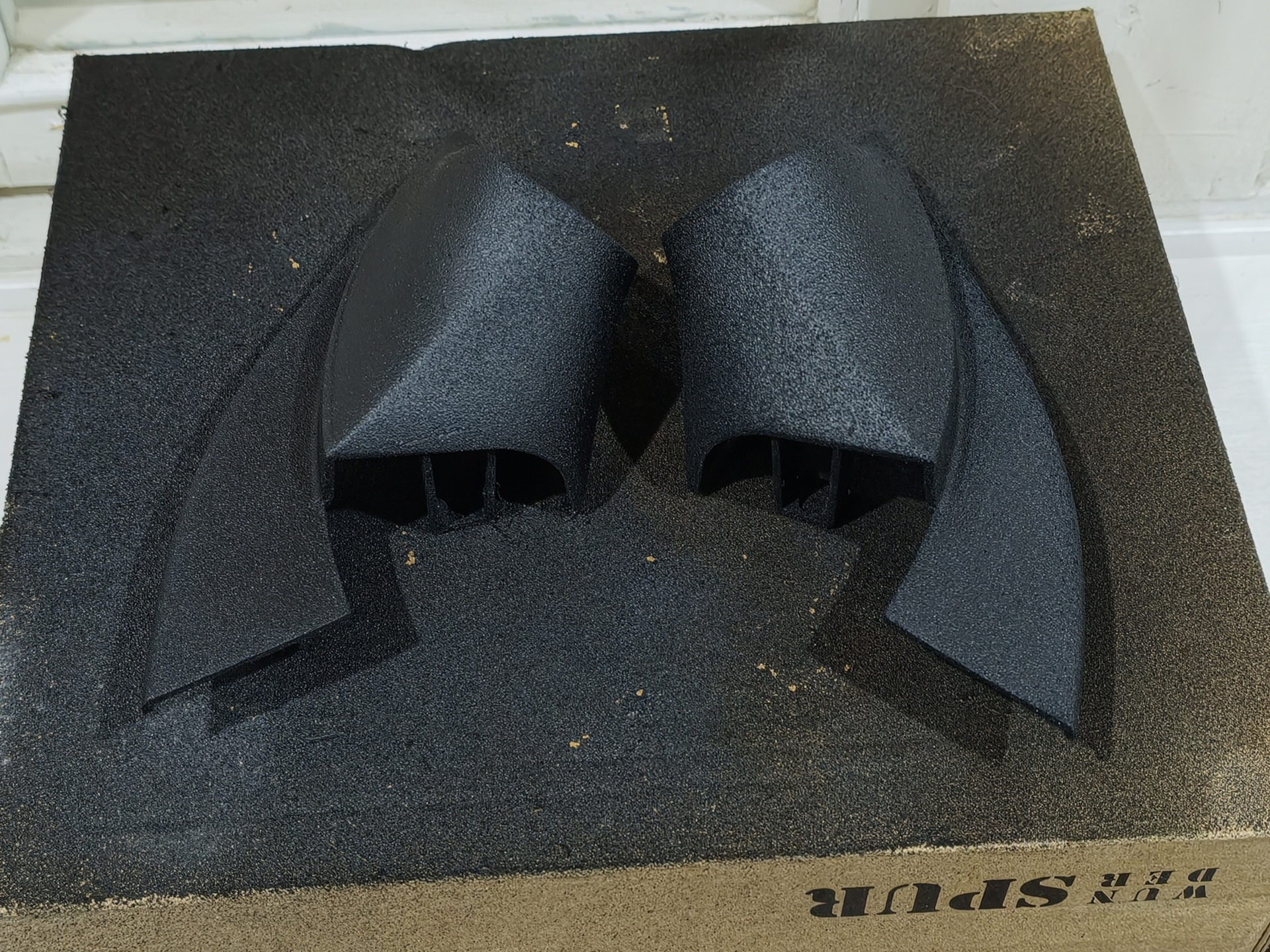

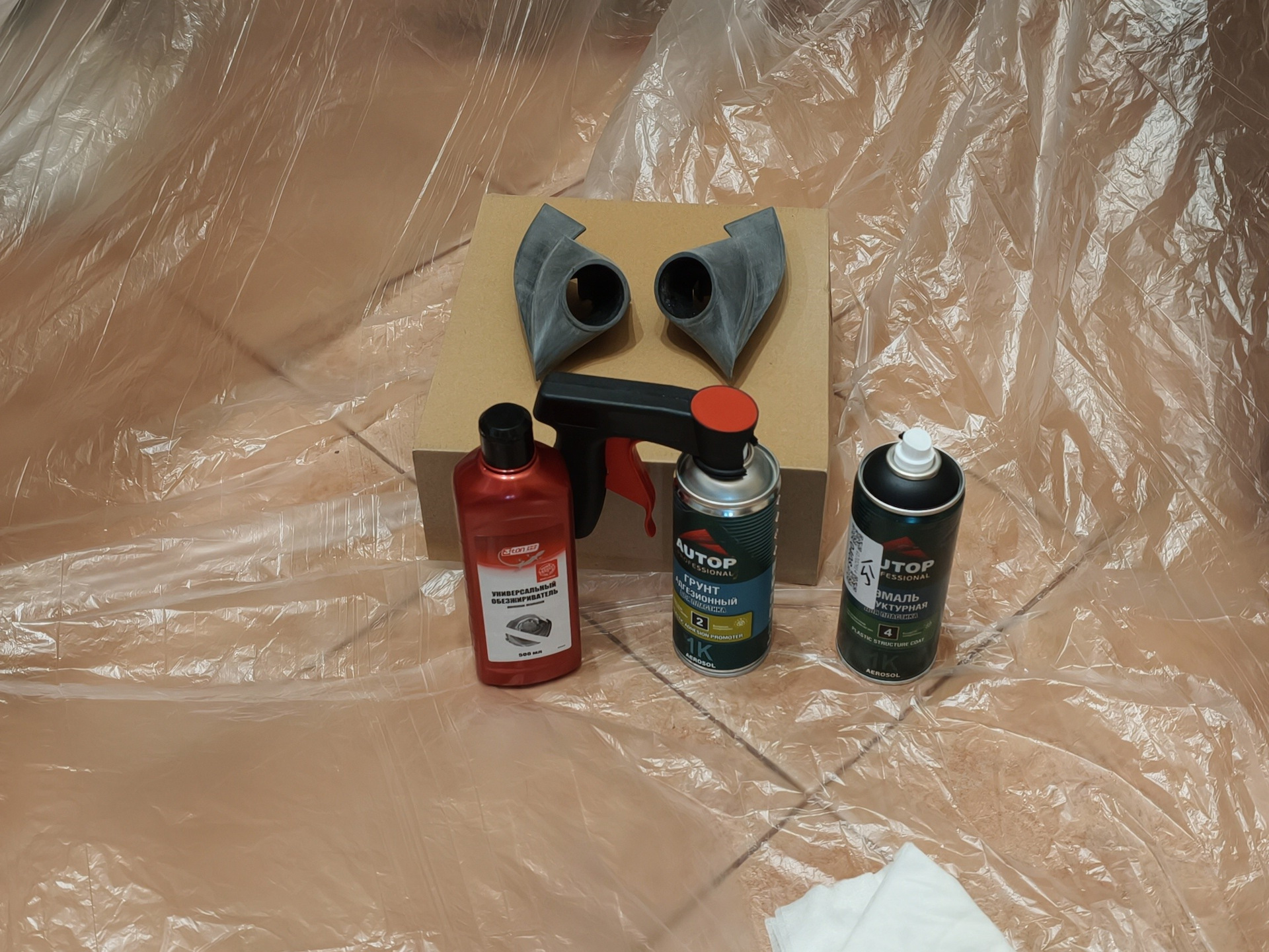

Свои же подиумы я решил покрыть структурной краской для пластика. Времени, как обычно в обрез )))
А зашлифовать неровности 3D-печати под покраску вручную весьма не быстрый процесс…

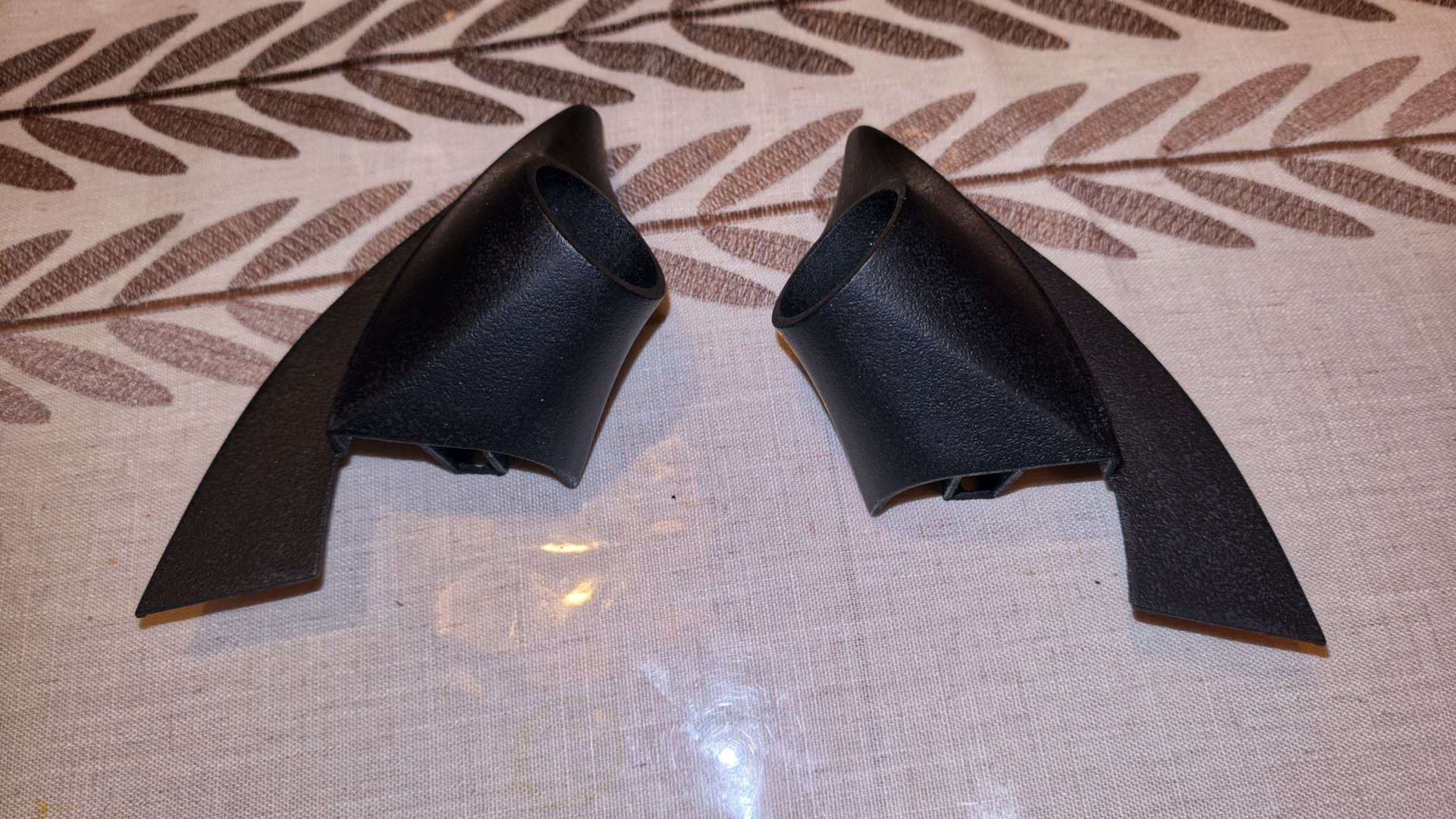

На том же Озоне нашел адгезионный грунт и структурную эмаль с крупной зернистостью от воронежской компании "AUTOP", для удобства нанесения грунта и эмали также приобрел пистолет для баллончиков.
Покрыл подиумы грунтом и эмалью, спустя сутки шлифанул поверхности 2000-й "наждачкой" с водой.

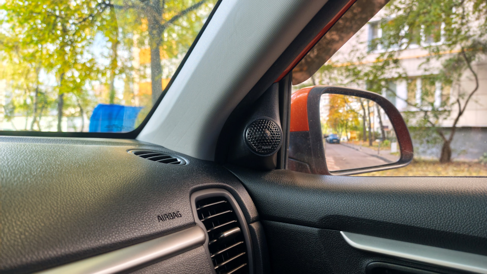

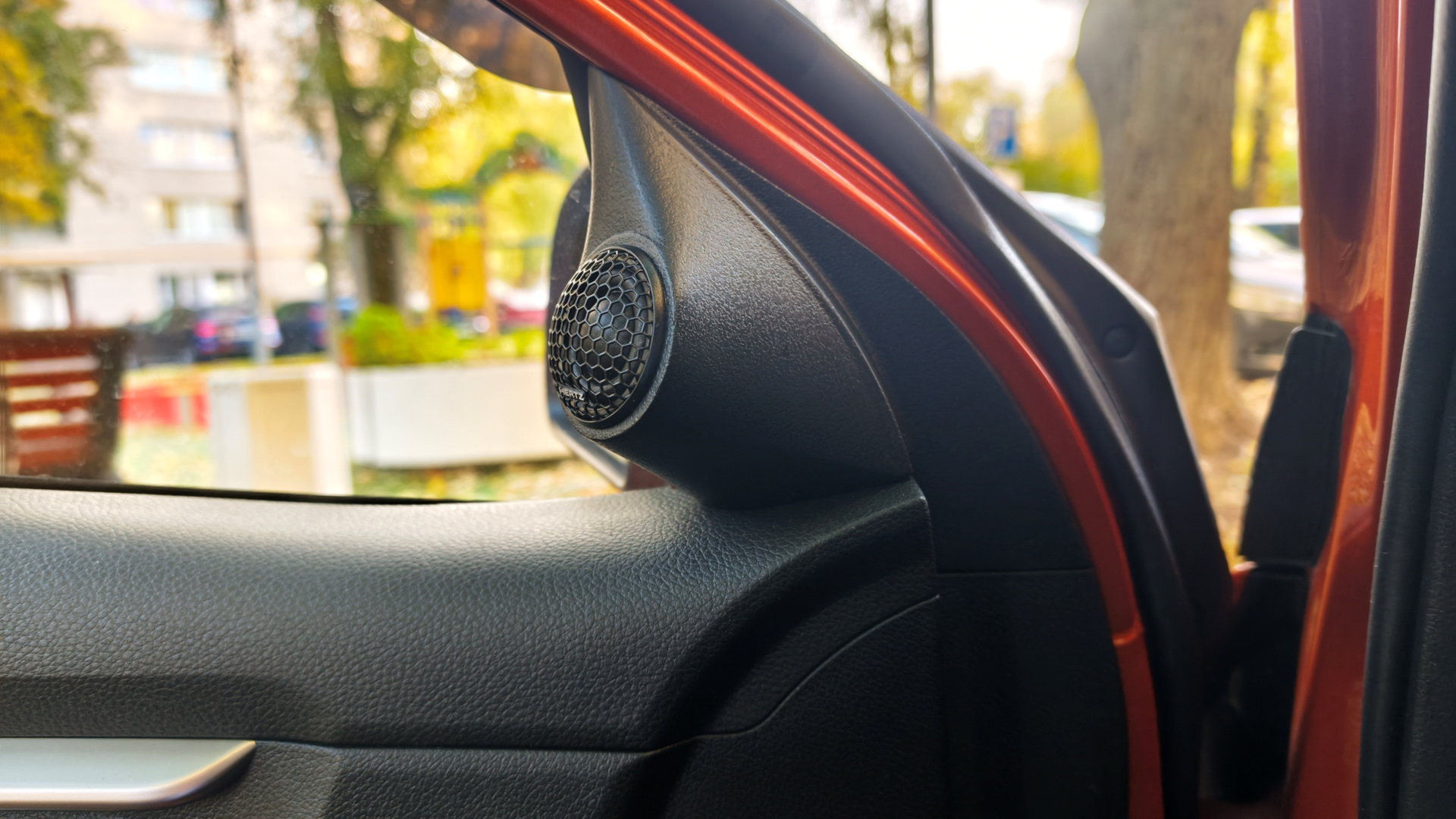

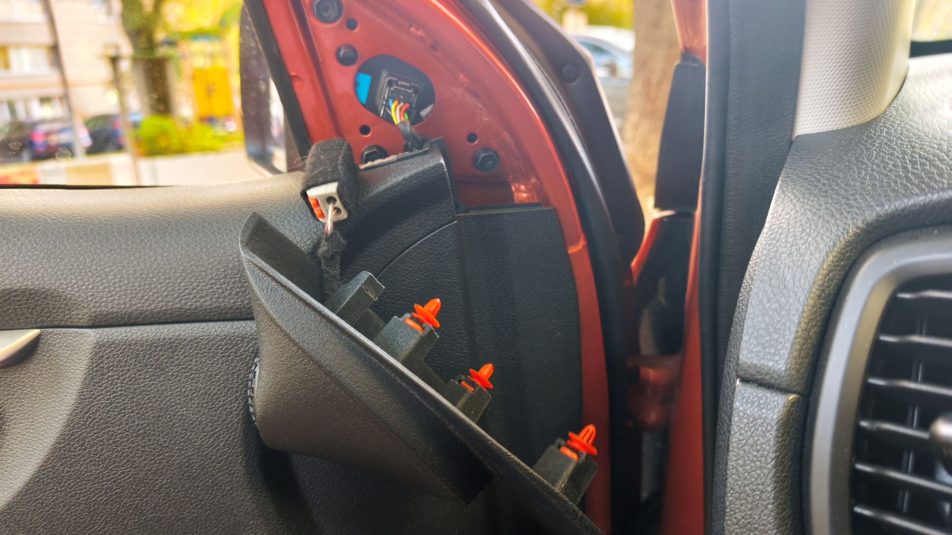

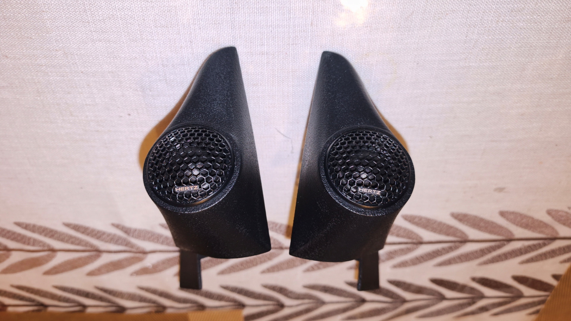

Монтажный диаметр подиума — 41 мм, у твитеров Hertz C26 он немного меньше — 38,5 мм. Выставил твитеры в гнездах, зафиксировал малярным скотчем и заполнил зазоры термоклеем с обратной стороны и оставил остывать ))
Соединил перерезанные провода проходными клеммами (с установкой разъемов/пайкой и т.п. заморачиваться не стал), обернул их самоклеящимся "антискрипом" и установил подиумы на свои места.
С первых же секунд воспроизведения ощутил, насколько же изменилось звучание — "воздуха", детальности, ширины сцены Апельсину завезли фуру! Возможно, в будущем поиграюсь настройками. А пока что и без того удовольствия от поездок выше крыши! 🍊🎶🎶🎶
