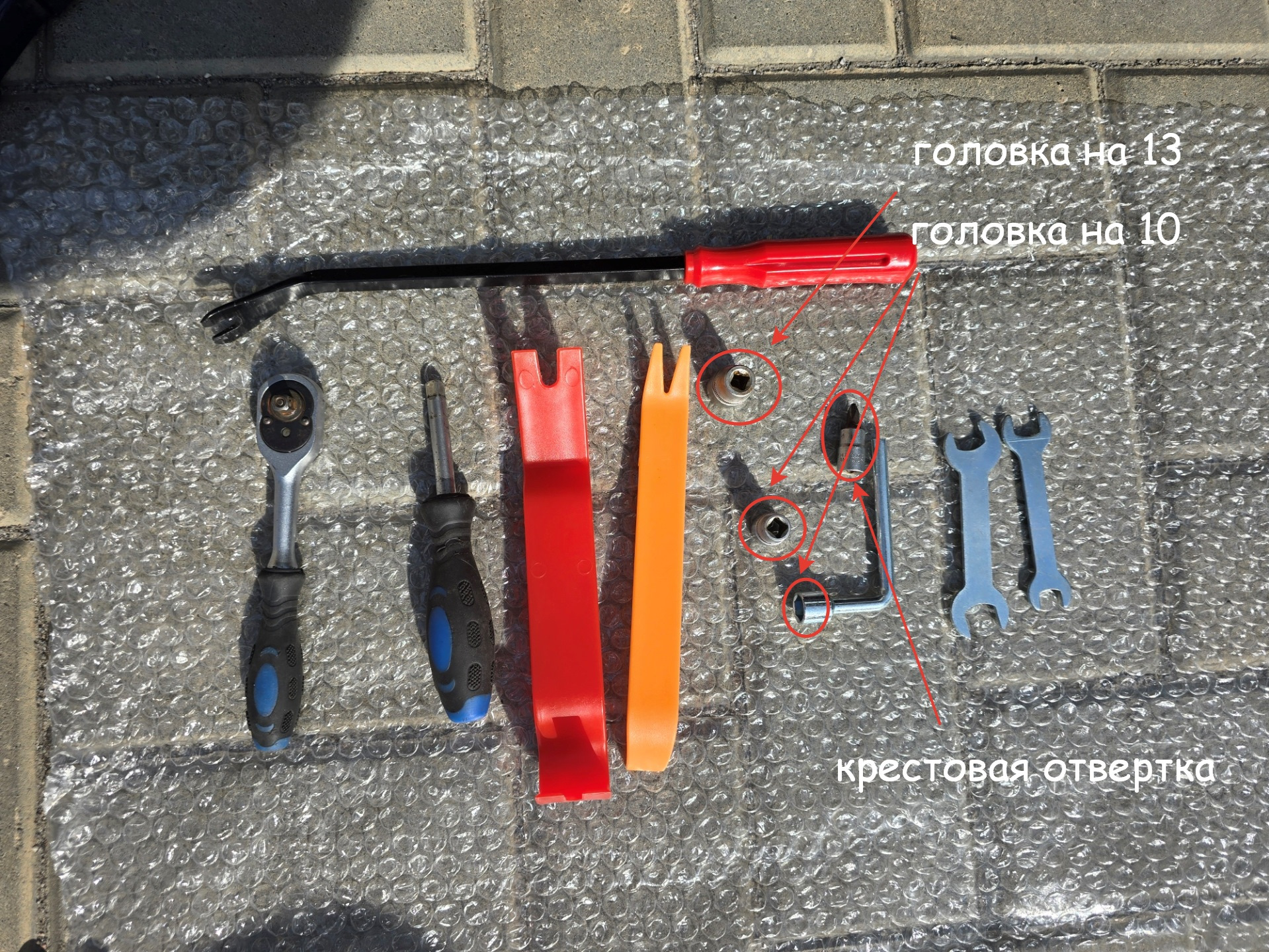

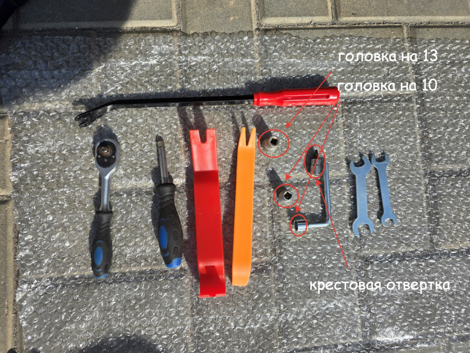

Для начала возьмем инструмент, я все таки добавил свой, потомучто рожковые ключи из метала для топливных бочек мне не понравился.

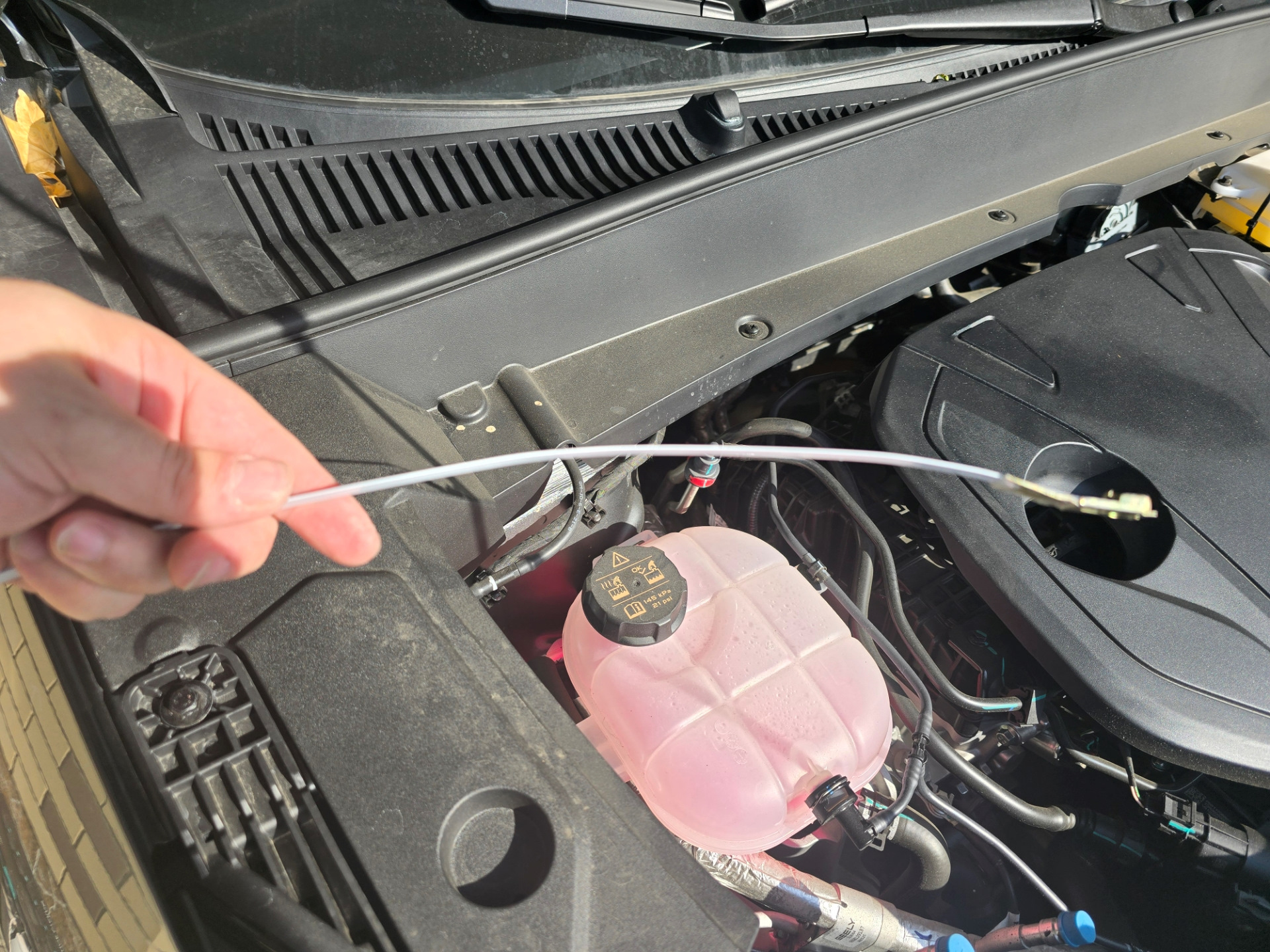

Также взял свой съемник из набора, недавно купленного, он более удобный, но и тем что положили в комплекте вполне реально все демонтировать.

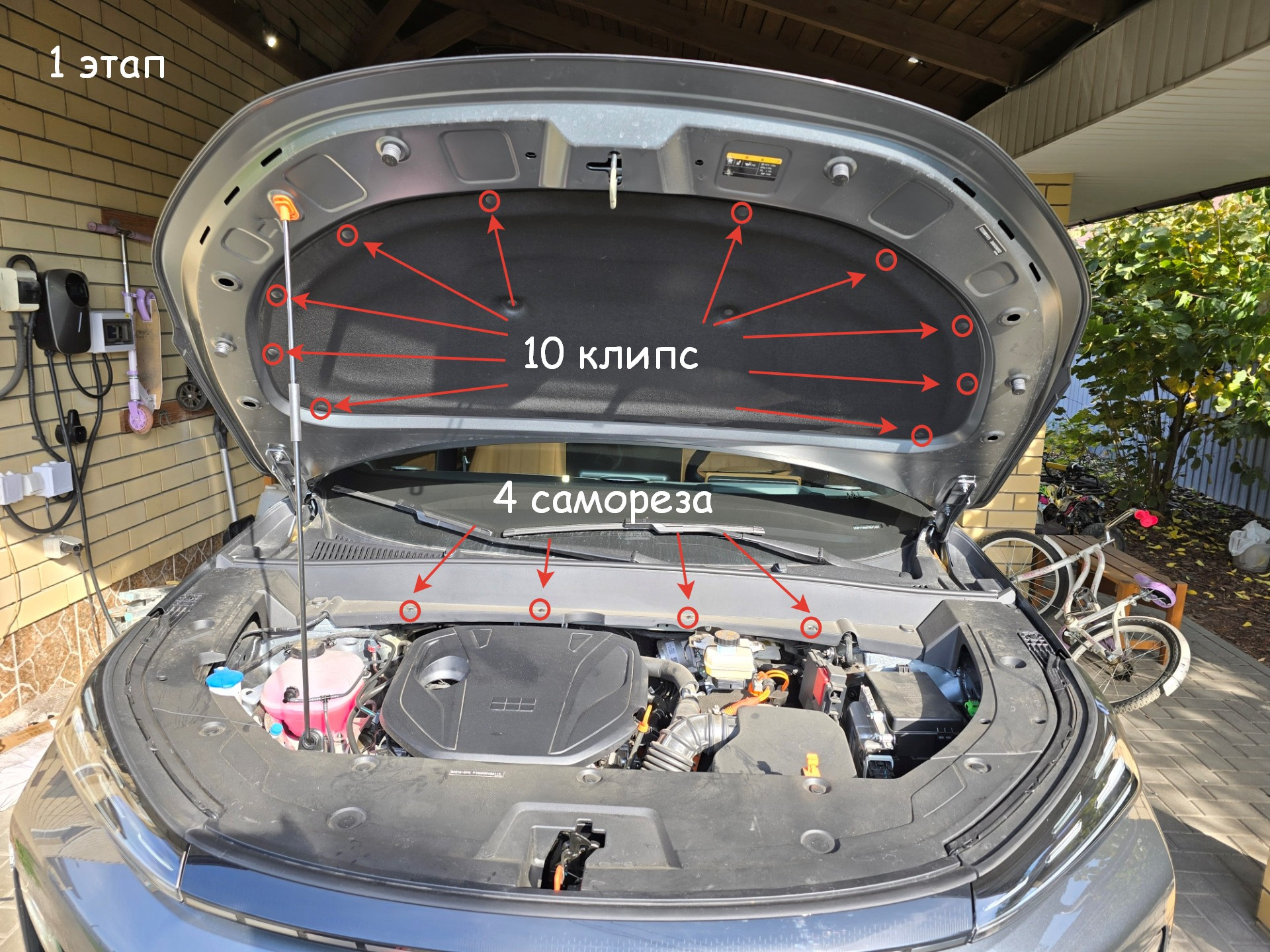

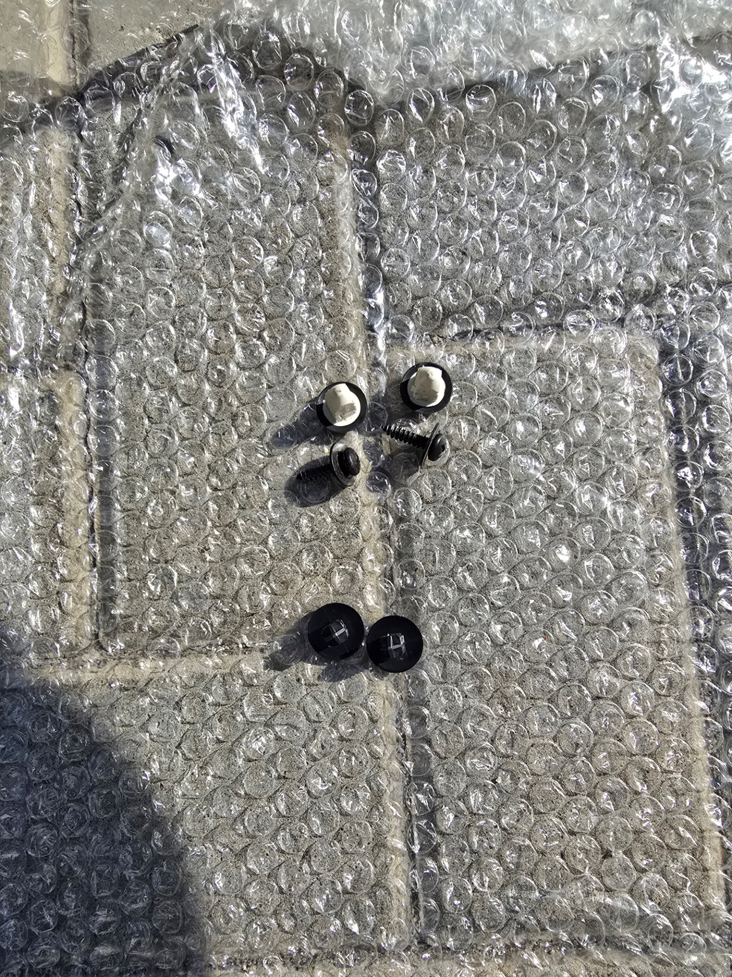

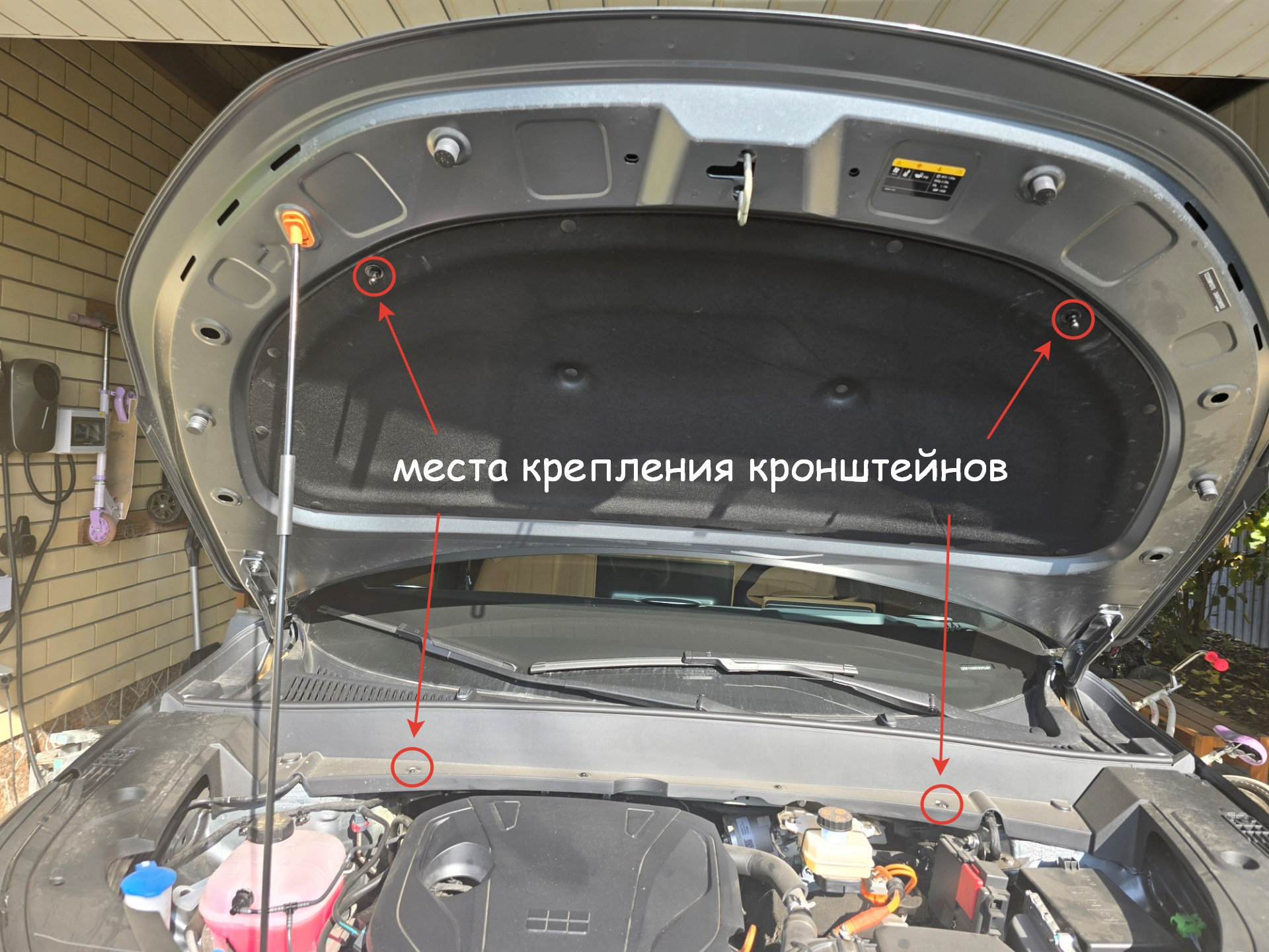

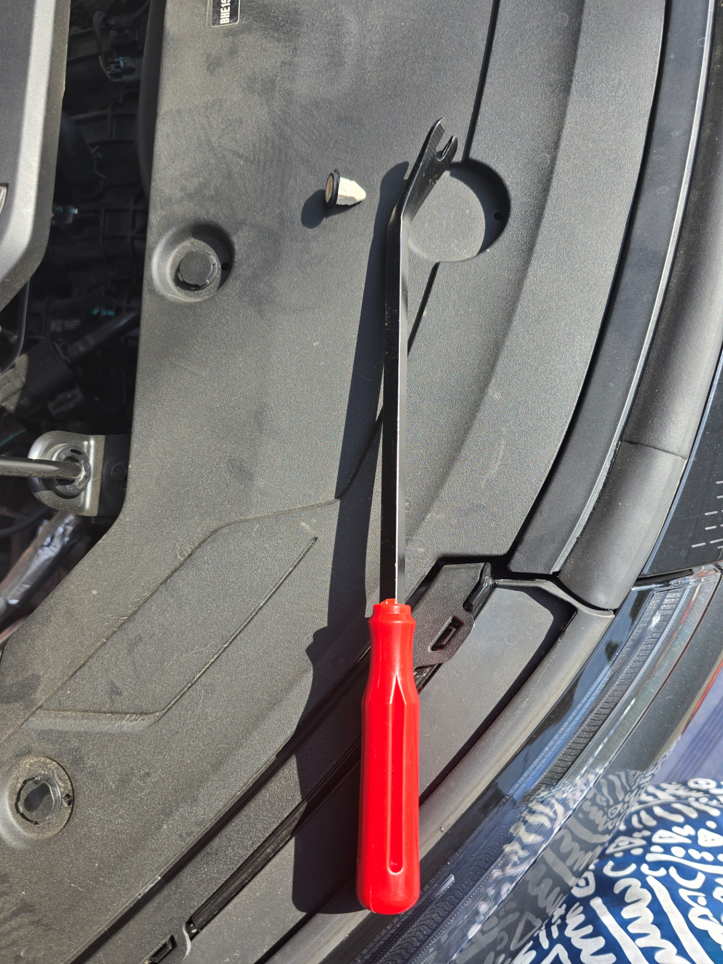

Для того чтобы не поломать обшивку и более комфортно было отгибать шумку и жабо, я открутил и вытащил клипсы, отметил какие.

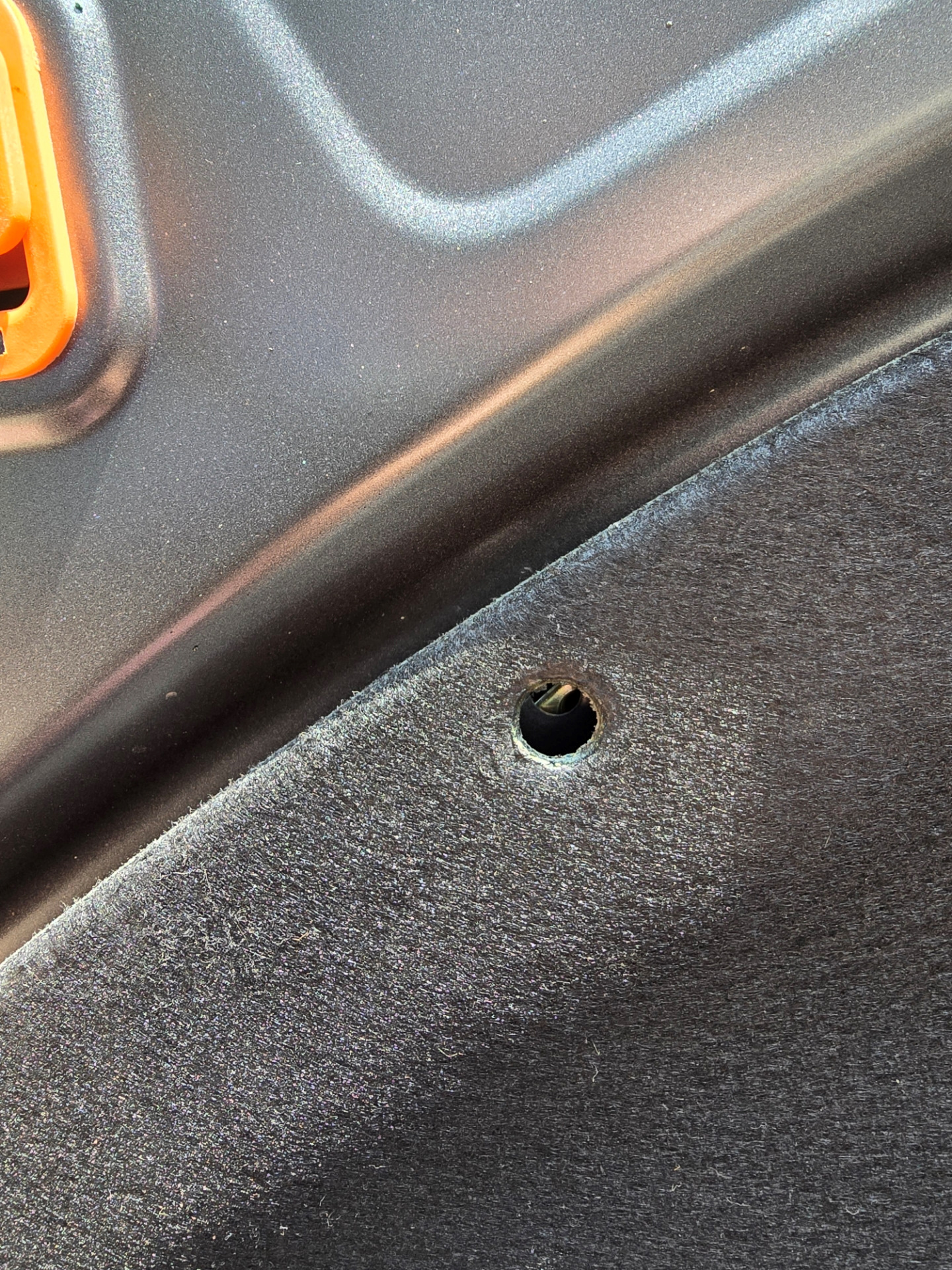

На всякий случай отметил куда крепить кронштейны

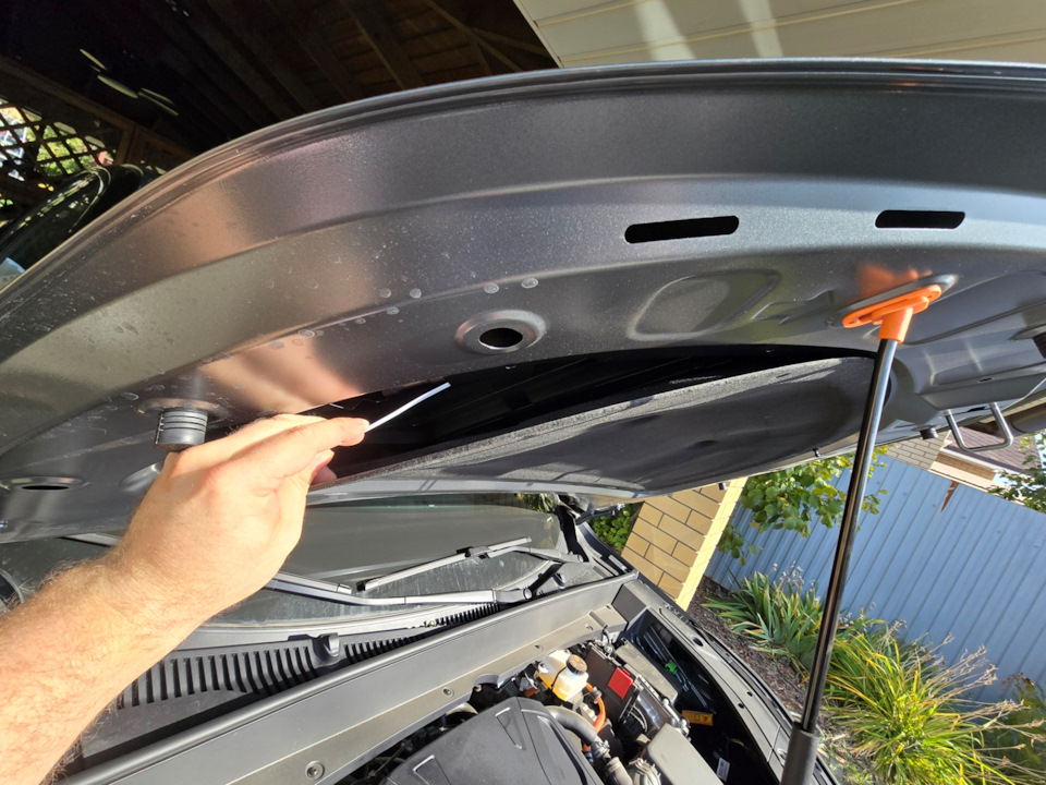

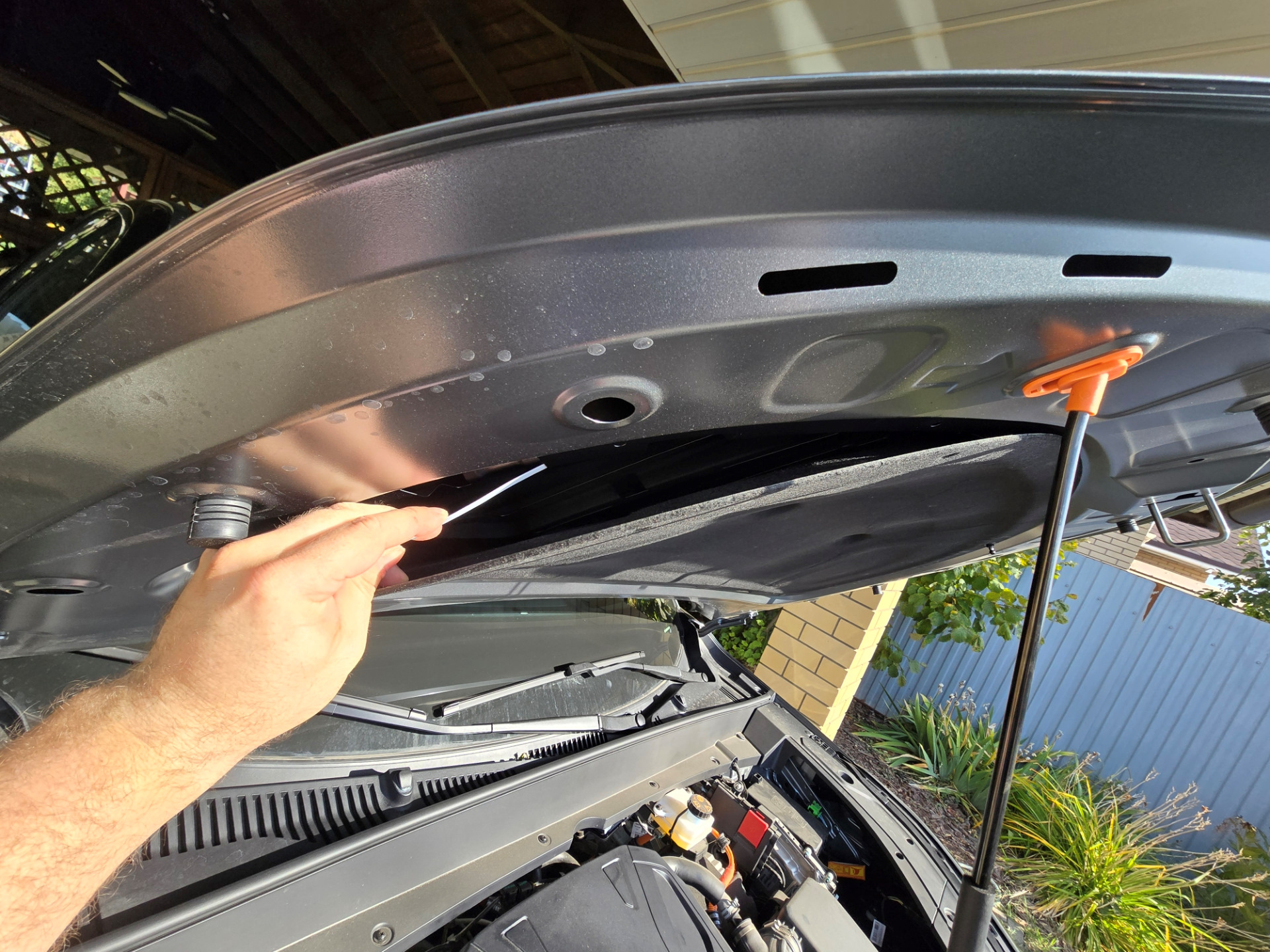

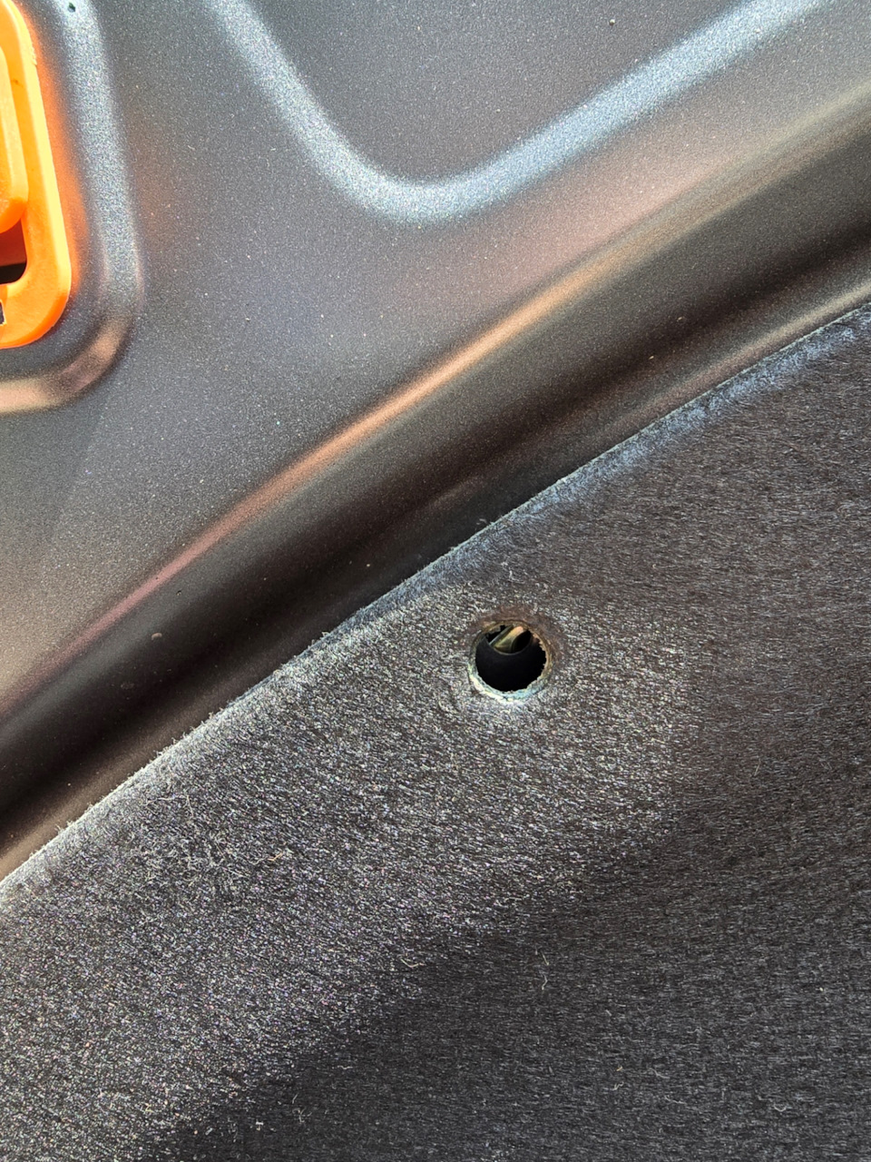

Это самый веселый квест по прикручиванию кронштейнов в капот, но чуть загнув железяку к которой скотчем примотаны закладные можно легко и просто прикрутить кронштейны.
Далее надо демонтировать две закладных клипсы, выше я отмечал какие. Честно тут опять воспользовался своим набором и вот этим съемником просто давил снизу и чуть приподняв пластик жабо эта закладная выскочила.

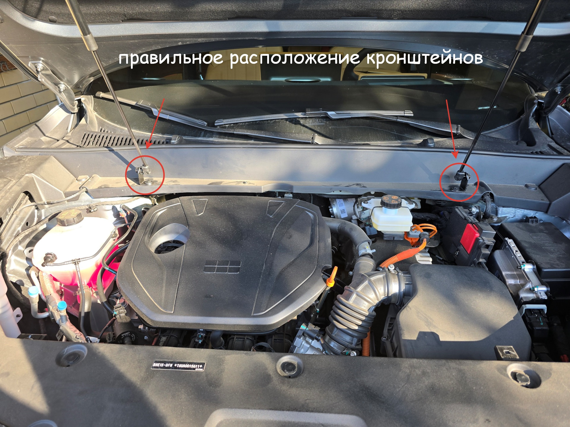

Обратите внимание на расположение кронштейнов. они должны стоять именно так.

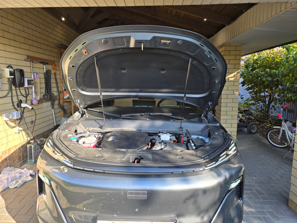

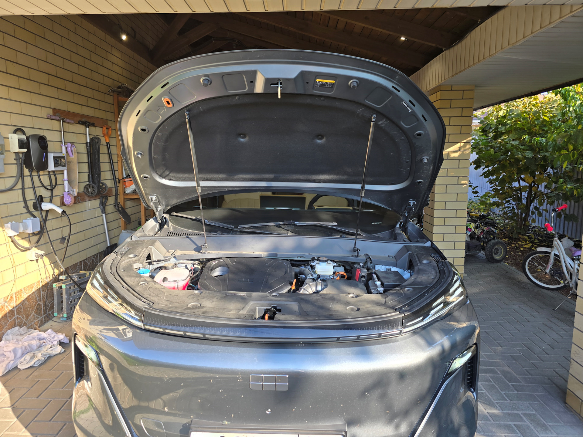

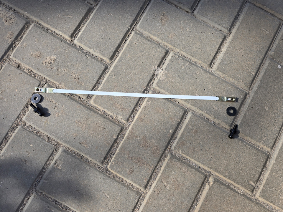

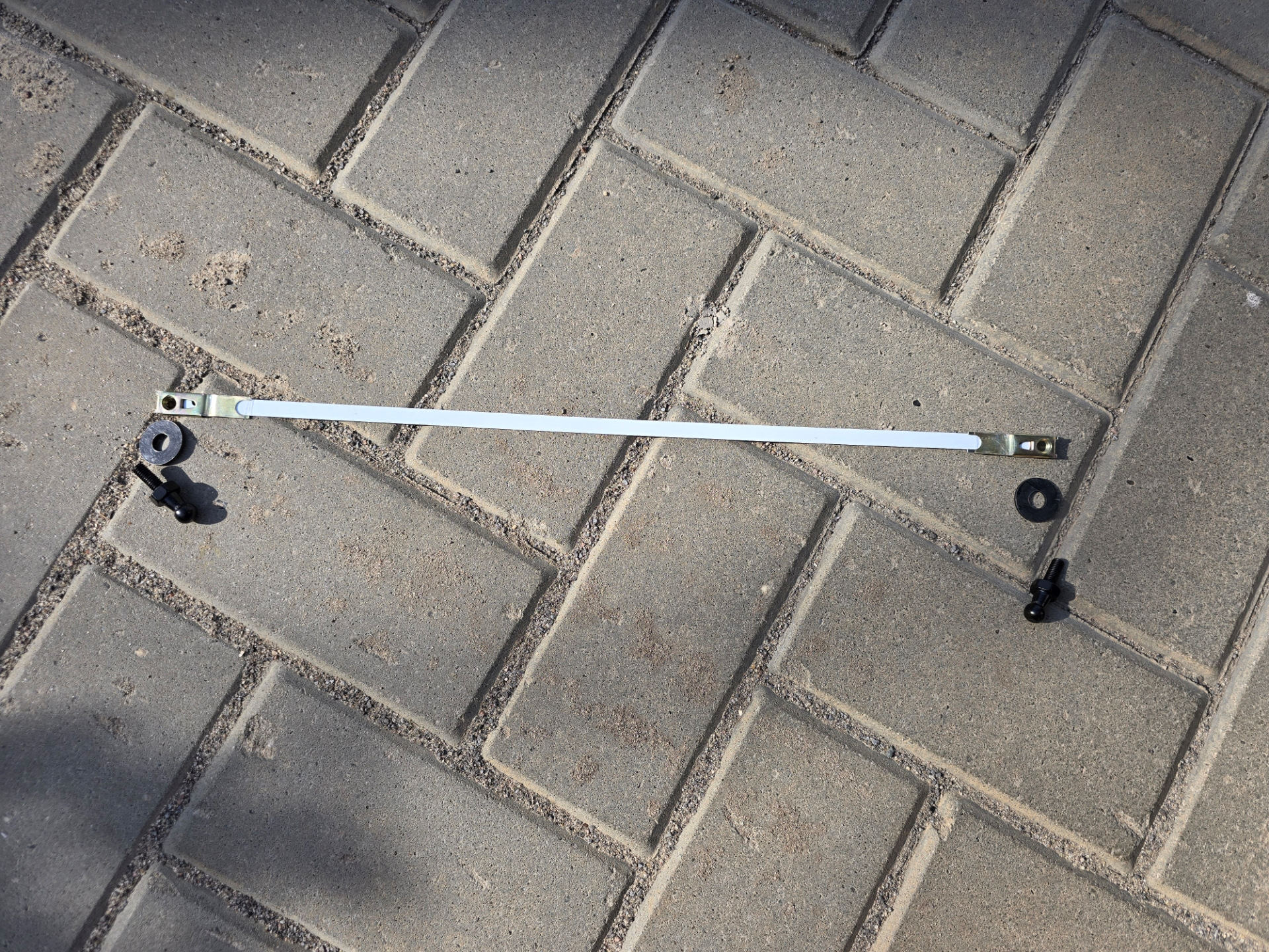

затем просто защелкиваем газовые упоры, штоками вниз (чтобы масло всегда было возле манжеты и она не высыхала, так упоры проживут дольше! И я убрал эту палку-держалку, как по мне так лучше смотрится.

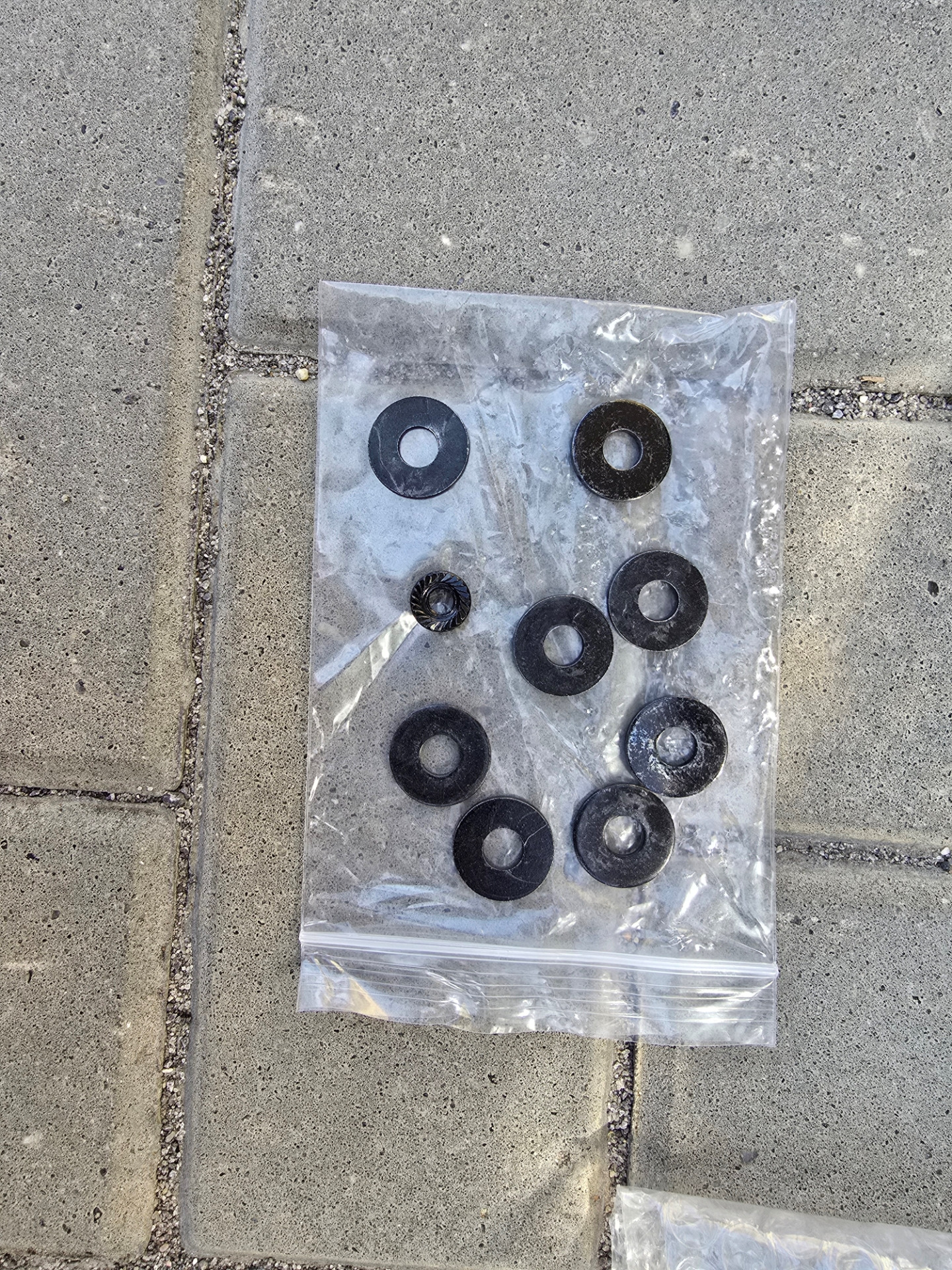

в комплекте накидали шайб с излишком, за что спасибо, положу себе в ЗИП
По итогу капот стал открываться немного выше, при открытии капота его не вырывает из рук, но уверенно поднимает без рывков и толчков. Ну и самое главное скоро сезон грязи и зимы, а открывать капот одним пальцем чтобы подлить незамерзайки — это бесценно!
