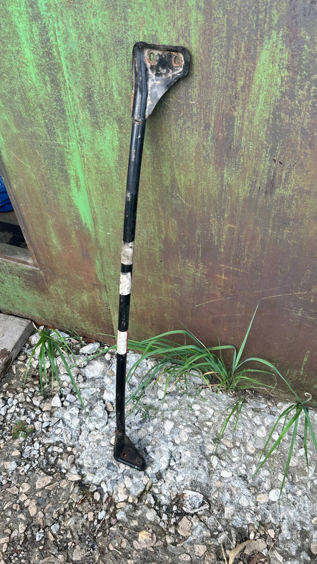

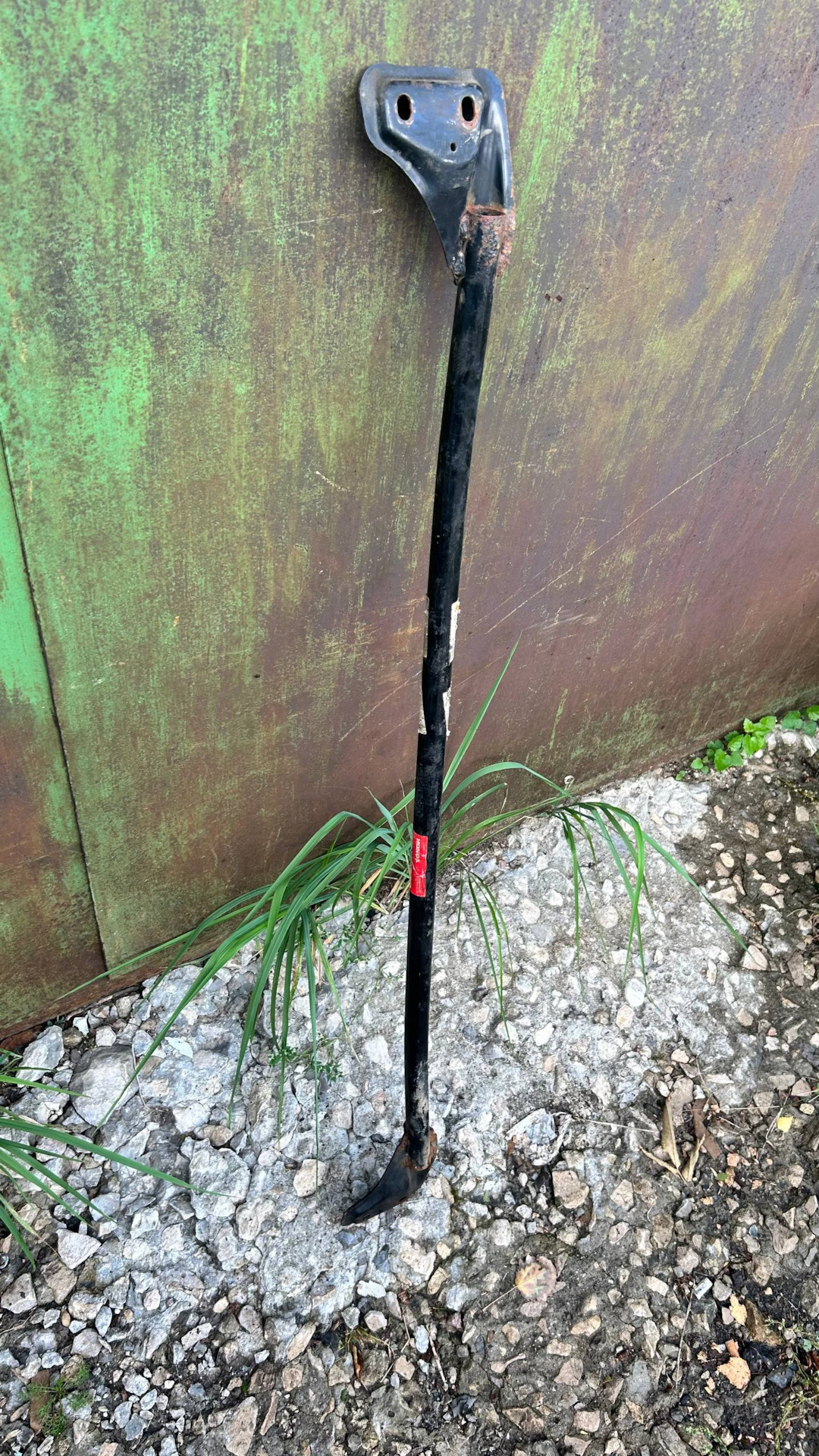

Давно хотел себе побольше жёсткости в подвеске, в продаже наткнулся на распорку от VTi/ViRS, вообщем от спорт комплектации, купил ее всего за 2500₽
доставка сдеком стоила около 2000₽.
Как распорка пришла я немного привел ее в чувство, сначала прошёлся два раза преобразователем ржавчины, сполоснул ее немного, там сям, дунул ее остатком черного баллончика в несколько слоев и выглядела она уже очень даже достойно.
Дальше я купил:
1. Антигравия 1 баллон серого цвета
2. 4 болта M10x25 из нормально магазина, не сыромятину из строй двора, классом прочности 10.9, даже на ощупь гораздо надёжнее ощущаются xD
3. 4 гайки M10 на эти же болты
4. Сверло M10

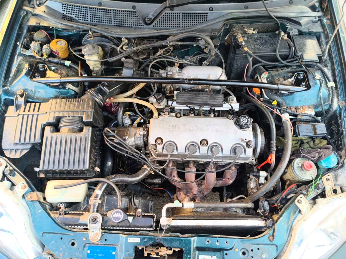

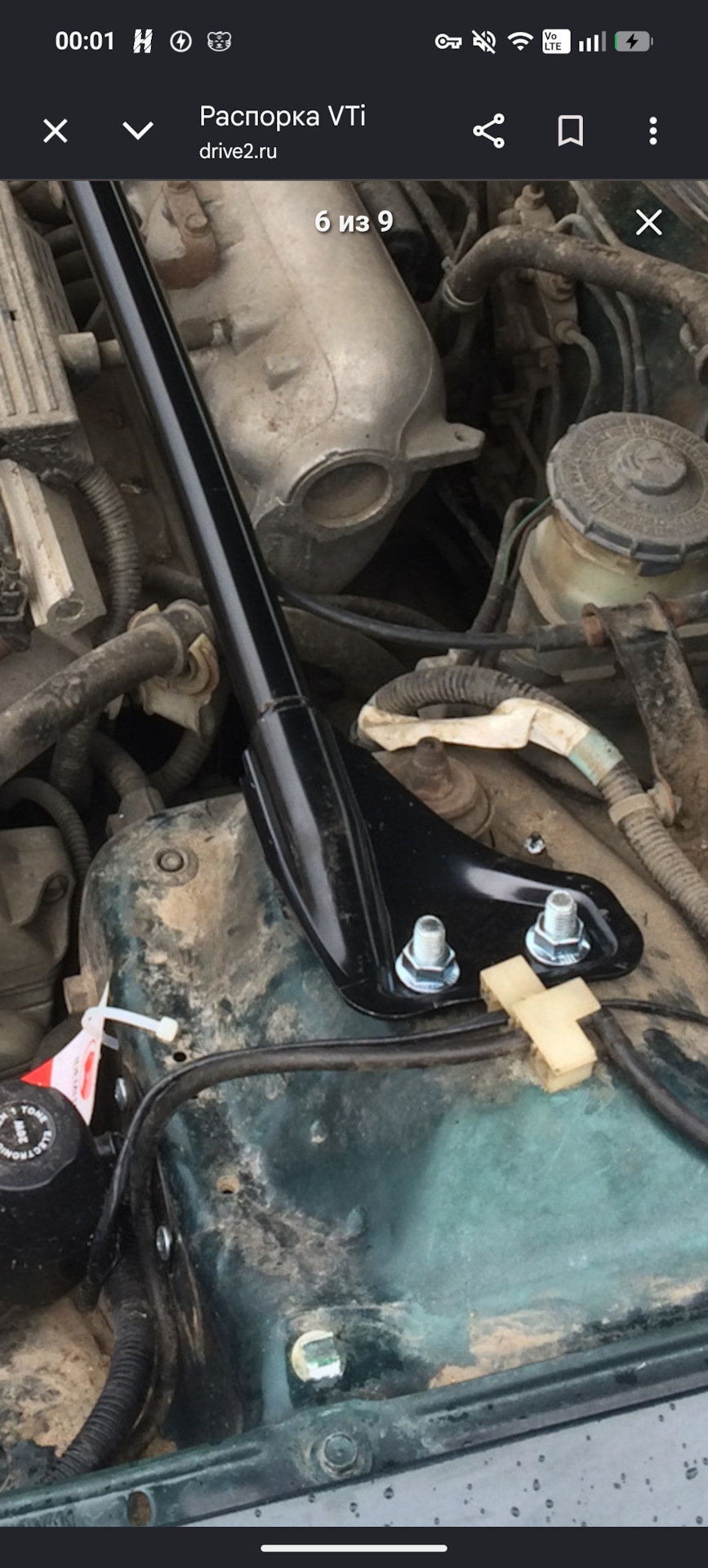

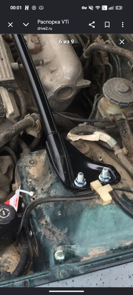

Просверлил 4 отверстия в стаканах(независимо от комплектации видно точки крепления распорки, так как кузова унифицированы как никак).
Залил отверстия в 2 слоя антигравия, между слоями ждал около получаса.

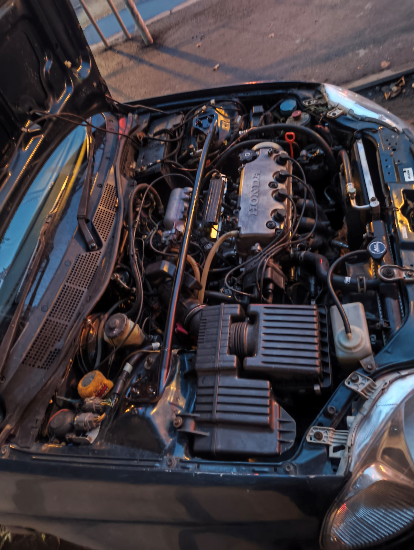

Установил распорку.
По ощущениям машина стала гораздо собраннее, более предсказуемой в поворотах, крены тоже немного ушли как мне кажется, в любом случае результатом доволен, так как работу делал своими руками и любое какое никакое улучшение машины это всегда приятно.

А куда она прикручивается?
В стаканы, на обычных комплектациях там металлические типо как заглушки, но их приходится сверлить
А, и снизу продеваешь болты и гайками прикручиваешь, понял, спасибо))
