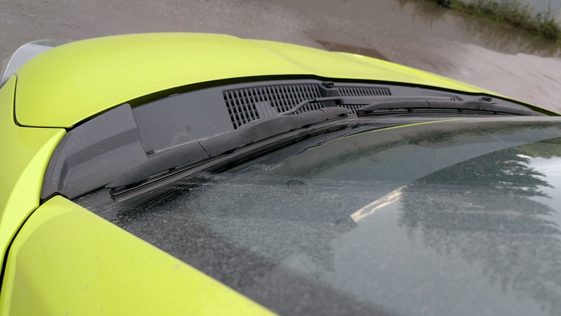

С наступлением дождливого сезона, озадачился чистотой лобового стекла — с утра уже темно и в дождь очень неприятно смотреть в лобовое с пленкой воды, налета водного камня, да ещё и с засветом от встречки и их прекрасных led-фар, которые никто настраивать и не собирался.
Чтобы подойти системно — решил сначала очистить стекло от водного камня и покрыть антидождем, а потом заменить дворники. Но с заказанным набором не срослось — 4раза синий маркетплейс переносил дату доставки, а потом и вовсе отменил заказ🤬

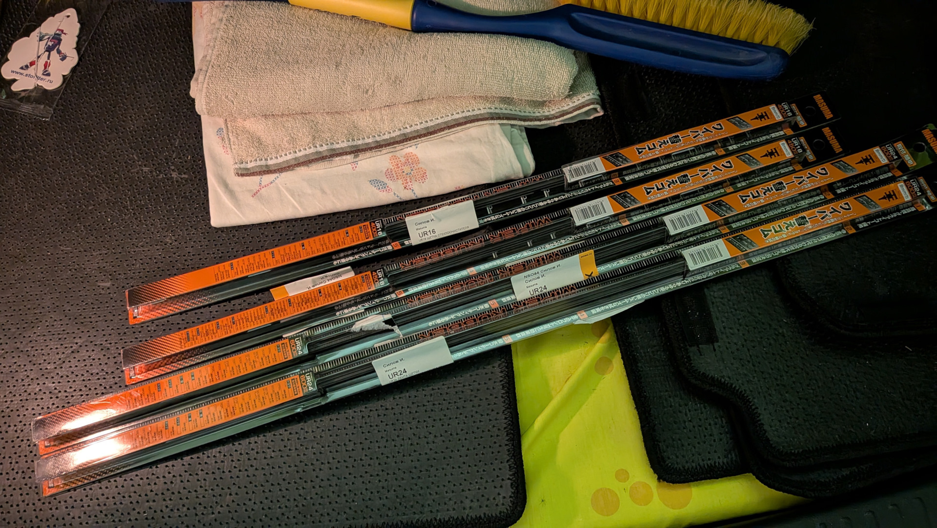

Остаётся только заняться дворниками… Сам корпус дворников вполне устраивает, заказал отдельно резинки, ранее уже проверенные на других авто:
Masuma UR24
Masuma UR16
За пару чуть больше 550руб
На замену ушло по 5мин дважды. Было 2нюанса:
— снял резинки и не обратил внимания с какой стороны был замок, чуть погуглив, узнал — ближе к основанию поводка, чтобы не выезжала резинка под действием центробежной силы
— не прижимались края резинок на 2-3см. Пришлось снять и чуть подогнуть резинки, чтобы металлические пластины приняли округлую форму
Теперь все ок и даже кажется что и водного камня никакого нет😅 Но все же хочется пройти этот квест)
