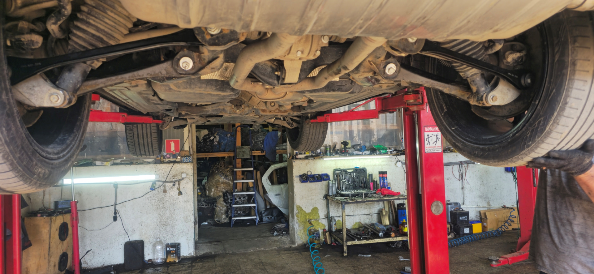

Т.к перед летом, перекодировал пневму, т.е чтоб в режиме normal высота как в спорте, а мягкость от comfort.

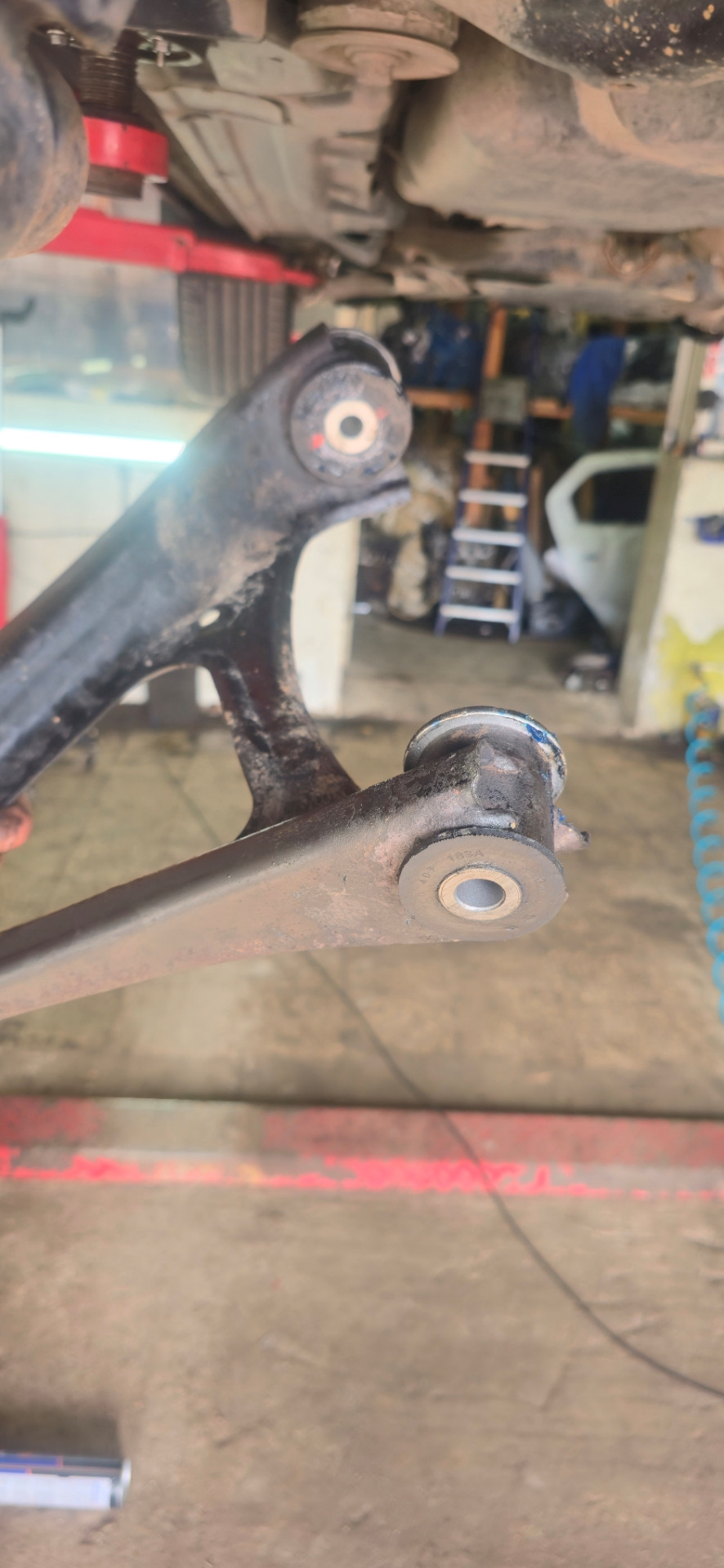

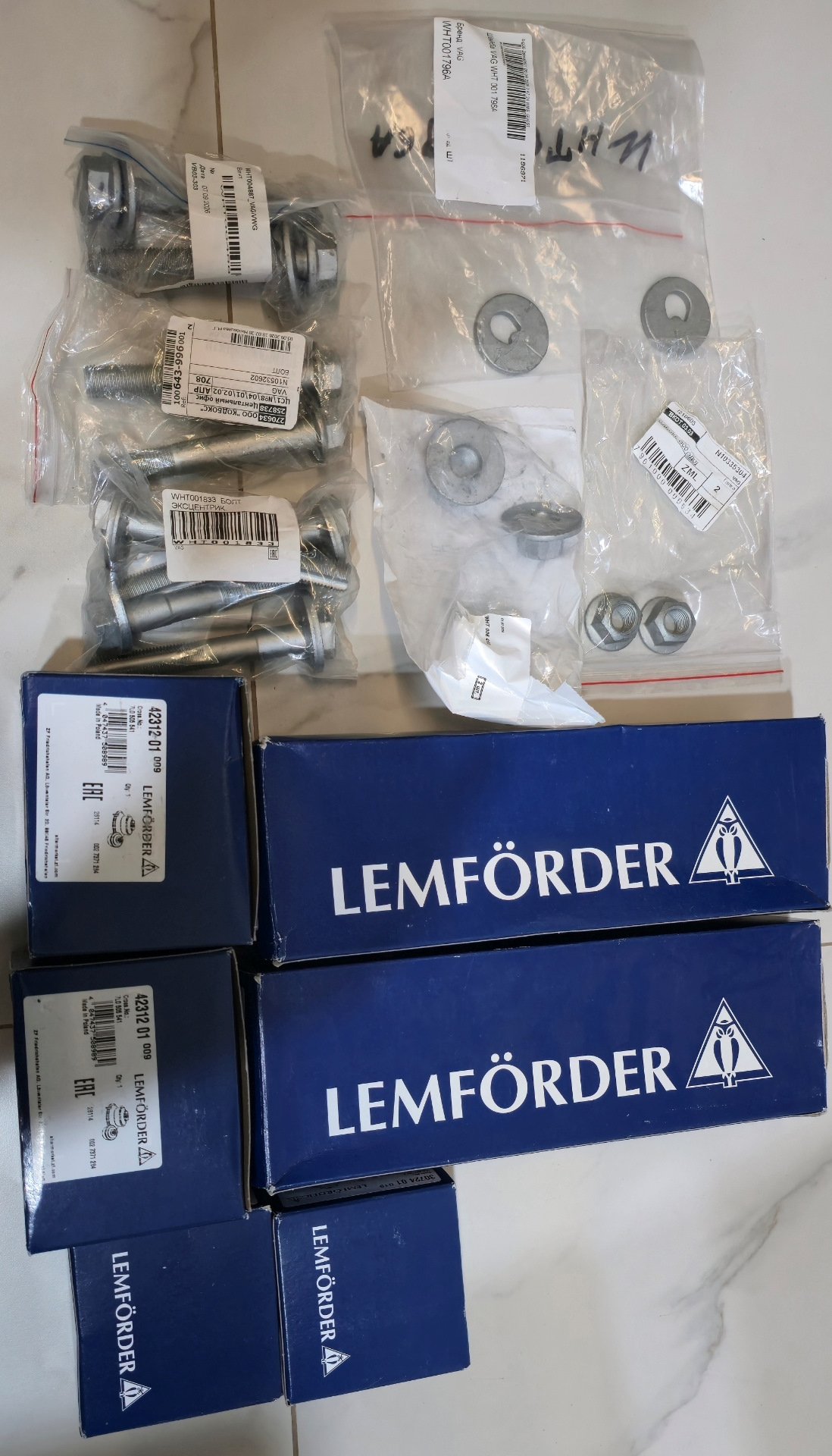

Решил после этого поехать на развал и отрегулировать подвеску под режим спорт. Но тут меня ждала печалька, болты крутились вместе с сайлент блоками, ну чтож, надо исправлять.

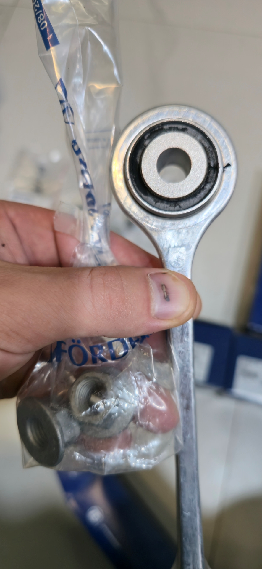

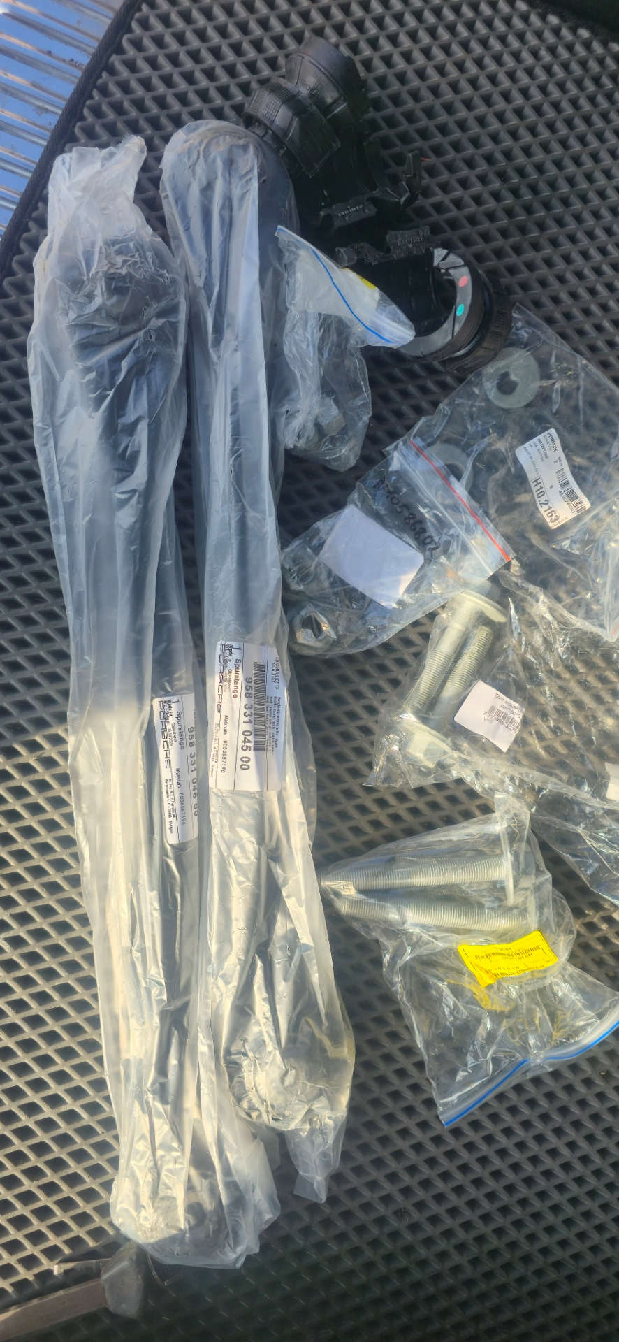

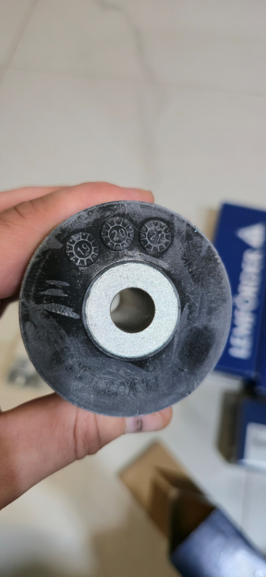

Заказал все сайленты в задние рычаги где развальные болты, новые развальные рычаги и все новые болты, так же в довесок решил обновить втулки и стойки переднего стабилизатора(стаб 38мм без вклеенных втулок), стуков не было, но резинки уже были с трещинами и вероятно зимой начали бы стучать.

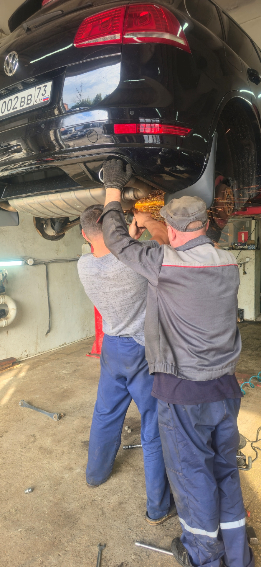

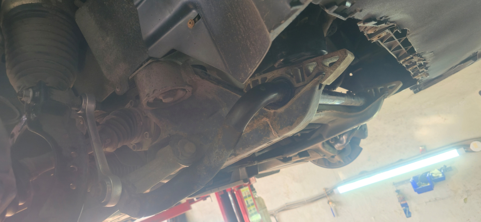

Далее слесарные работы, естественно без болгарки не обошлось, грели, смазывали, снова грели, стучали, в итоге болгарка решает)

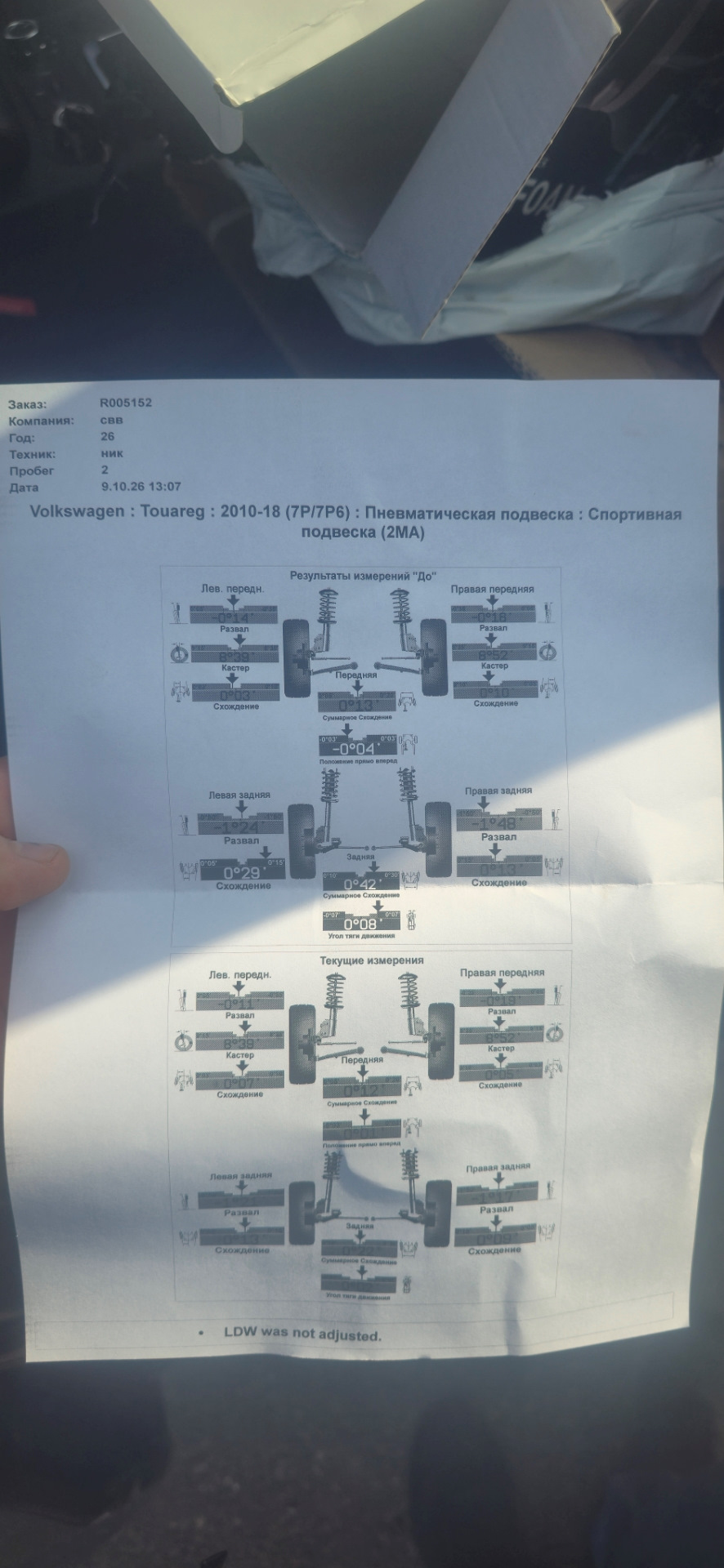

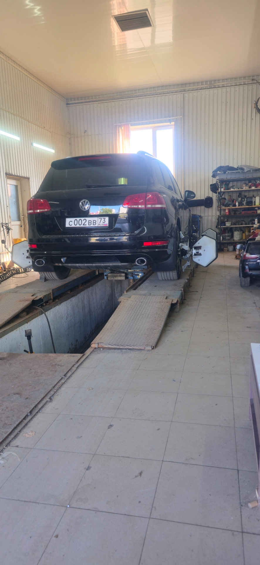

Следом сразу еду на развал-схождение

О, та же история.Сейчас закупаю то же самое.Только без резинок на стабилизаторы.Даже не знаю какие у меня.
Ты же выписывал все номера запчастей, а то по фото плохо видно.Не скинешь в личку, я девочке в магазине передам.
Тебе нужны развальные сайлентблоки и болты все к ним?
да

Очень хорошо болты развальные вылетают при помощи отбойного молотка. Да тяжело держать, но вылетают пулей.
Ну отбойного молотка не было в сервисе, а так с одной стороны гайковертом и в этоже время кувалдой и грели промежутками, намертво приклеилось, хоть усрись)))
