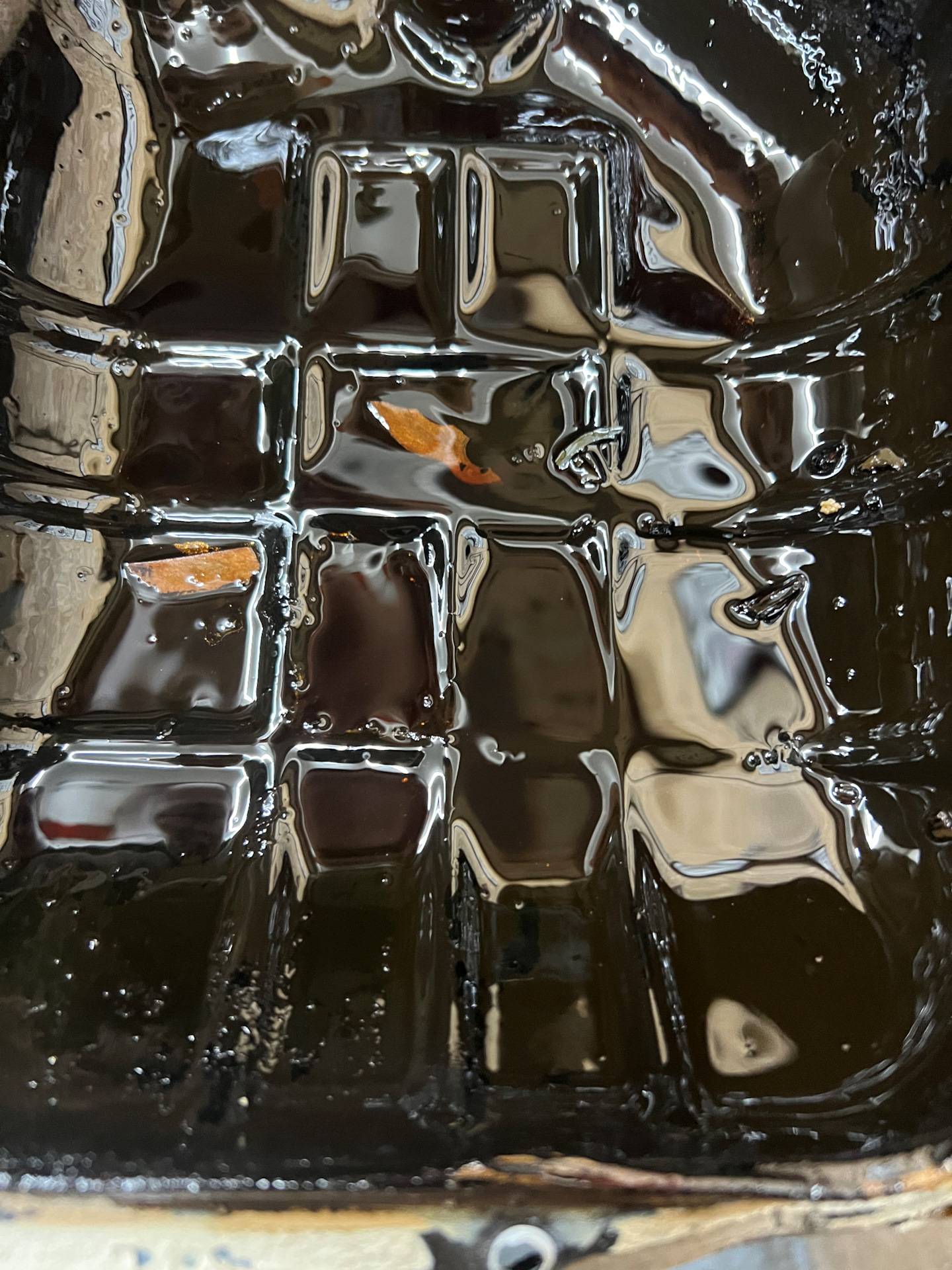

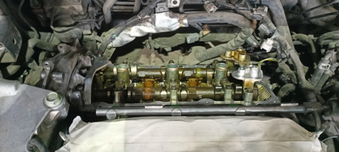

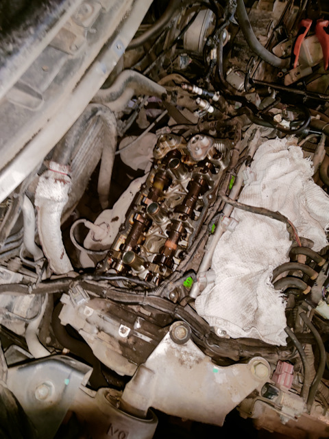

Разобрали автомобиль, добрались до ГРМ.
Такого грязного двигателя еще не видели.
Это даже не нагар, а мазут какой то. Прям очень грязно. Я купил его весной, масло уже 2 раза менял, меняю раз в 5 тысяч, даже меньше иногда. Что нужно лить в двигатель или какие интервалы замены делать, что бы столько грязи накопилось.
Чем и как это теперь отмывать, какие промывки лить даже не знаю.

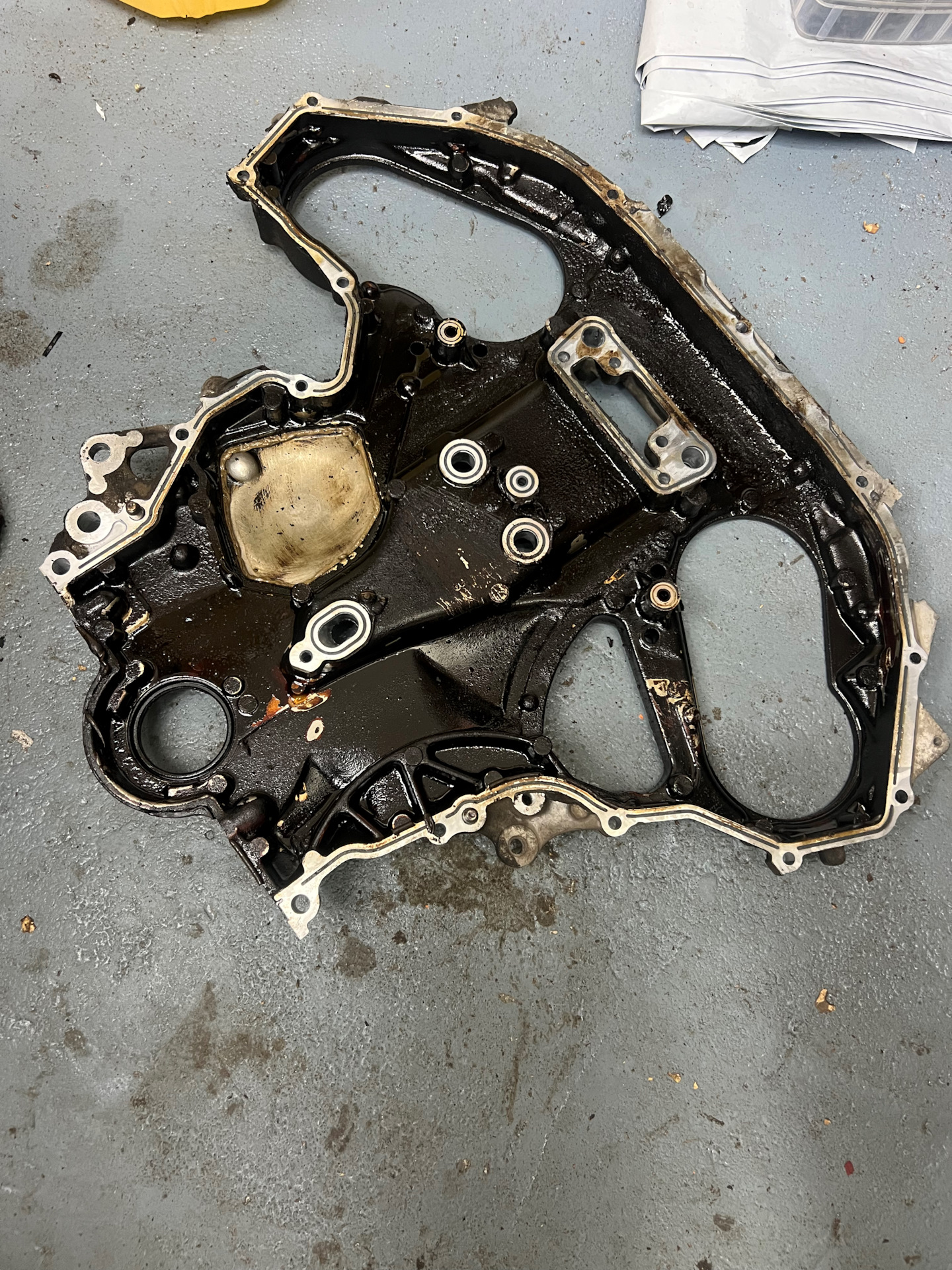

По классике части прокладок пистолетиков лежали в поддоне.
Масло я менял на прошлых выходных, в таком состоянии оо сейчас, спустя неделю)

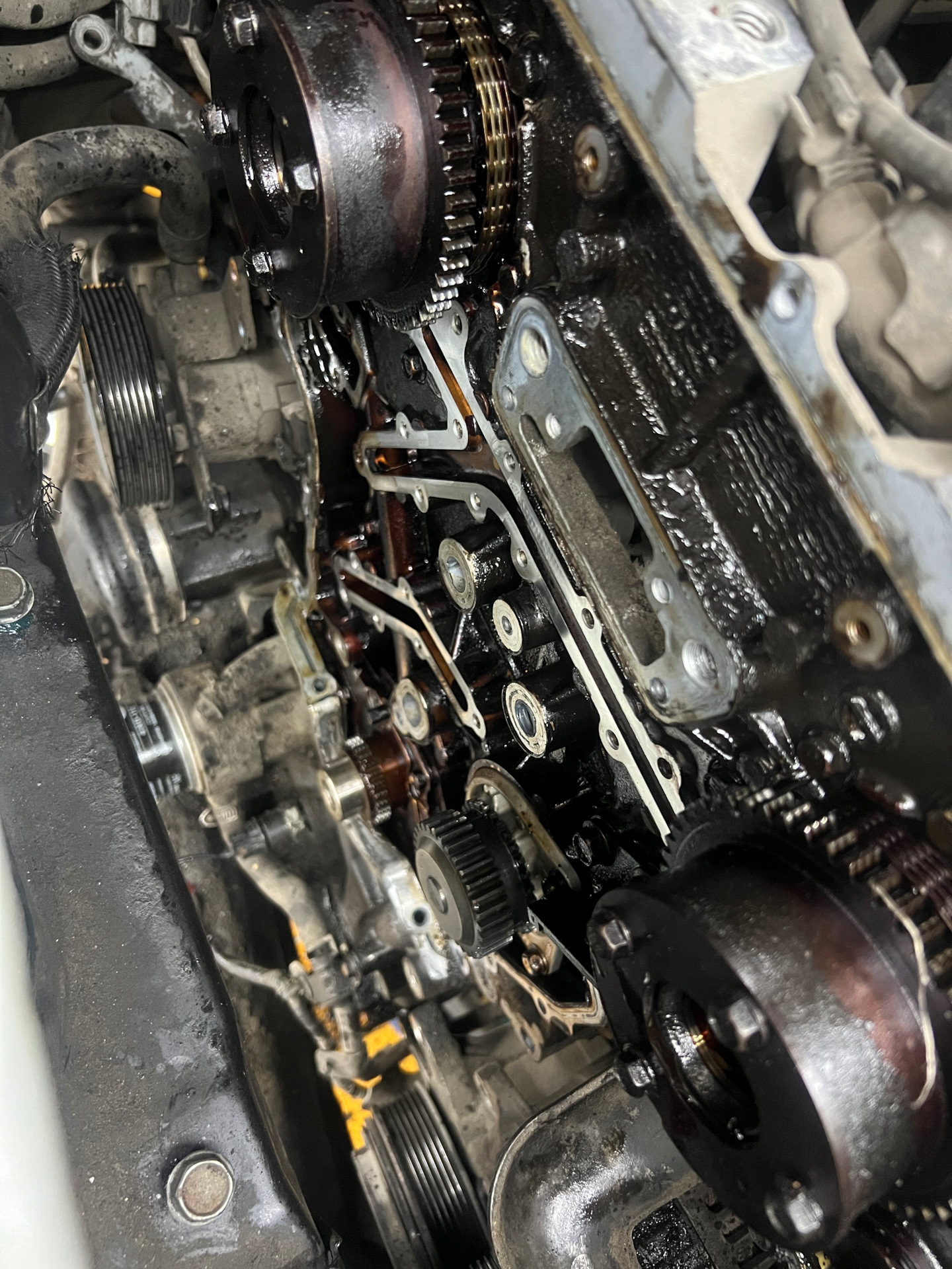

Весь ГРМ менялся кем то, помпа тоже, даже видно что отмыта крышка за которой помпа.
Цепь между распредвалами нехило так висит.

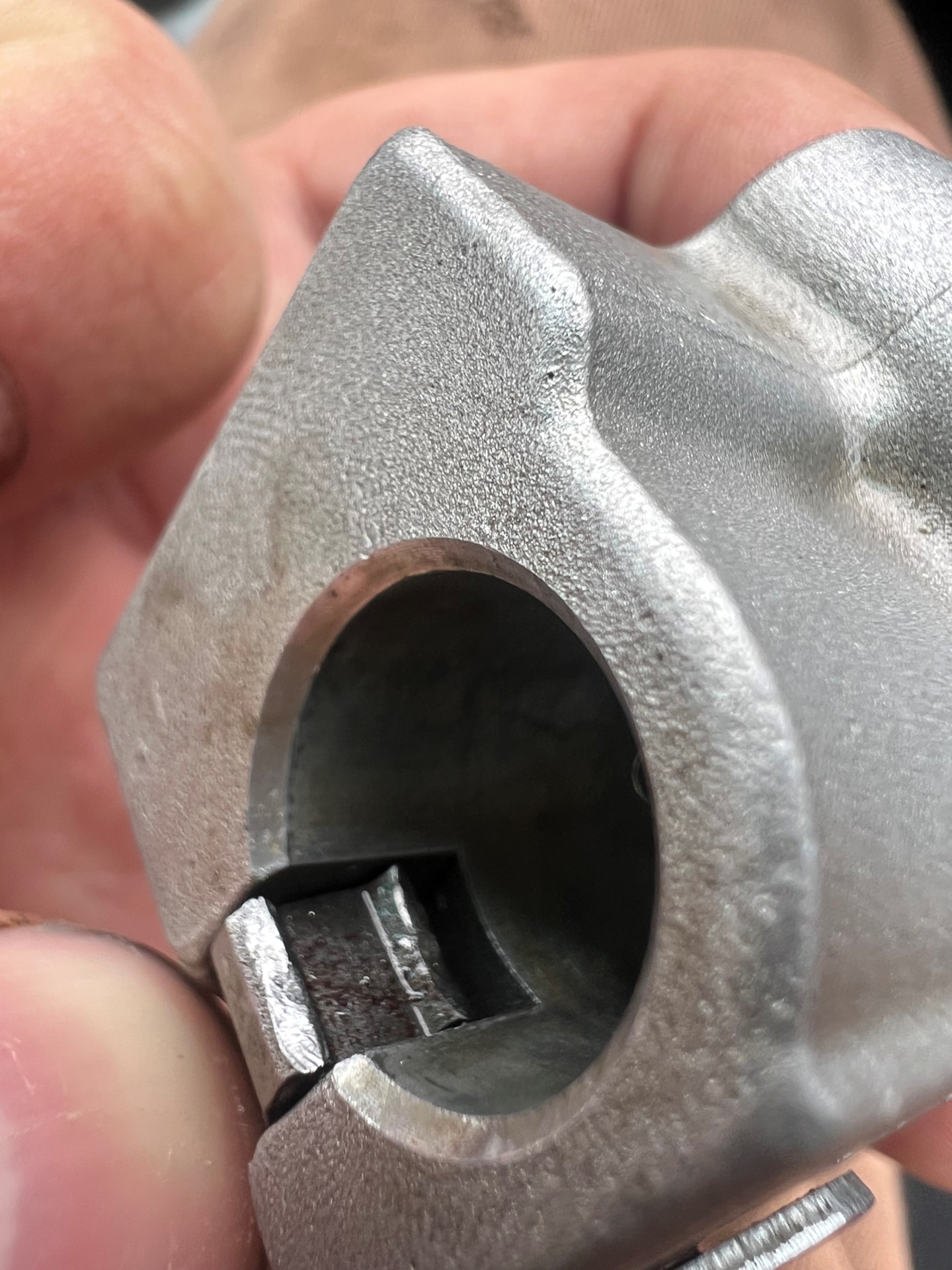

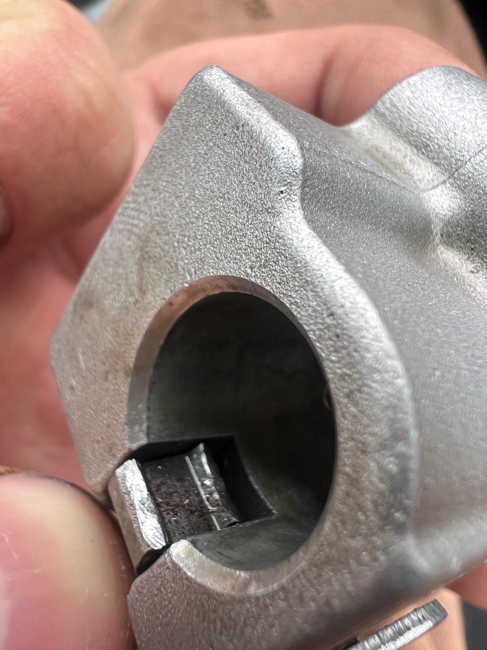

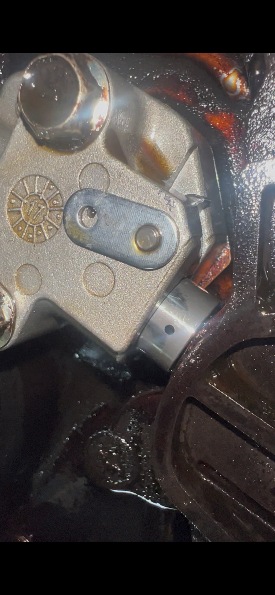

Когда посмотрел сколько зубьев на натяжителе, оказалось что 0, он задавлен в транспортное положение, прямо так иголку ставь и снимай.
Замечательно входит и выходит как говорил один медведь. После снятия стало понятно, что отломан фиксатор, точнее его зубчики.
Как это произошло не понятно, я еще голову ломал что у меня на ходу звенит периодически.
Пришлось ехать покупать новый оригинальный натяжитель, после замены прокладок пистолетиков выставили метки по новой и одели цепь.
Натяжитель вышел на 5 зубьев, на новой цепи по данным из интернета должно быть 4, в принципе цепь еще походит)
Болты на пистолетиках облил неразьемным резьбовым герметиком и затянул до упора естественно)
