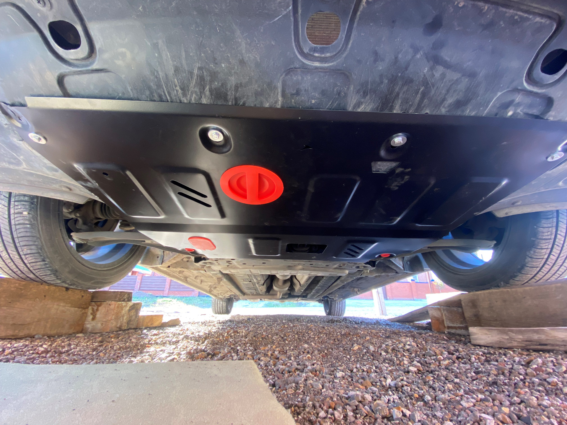

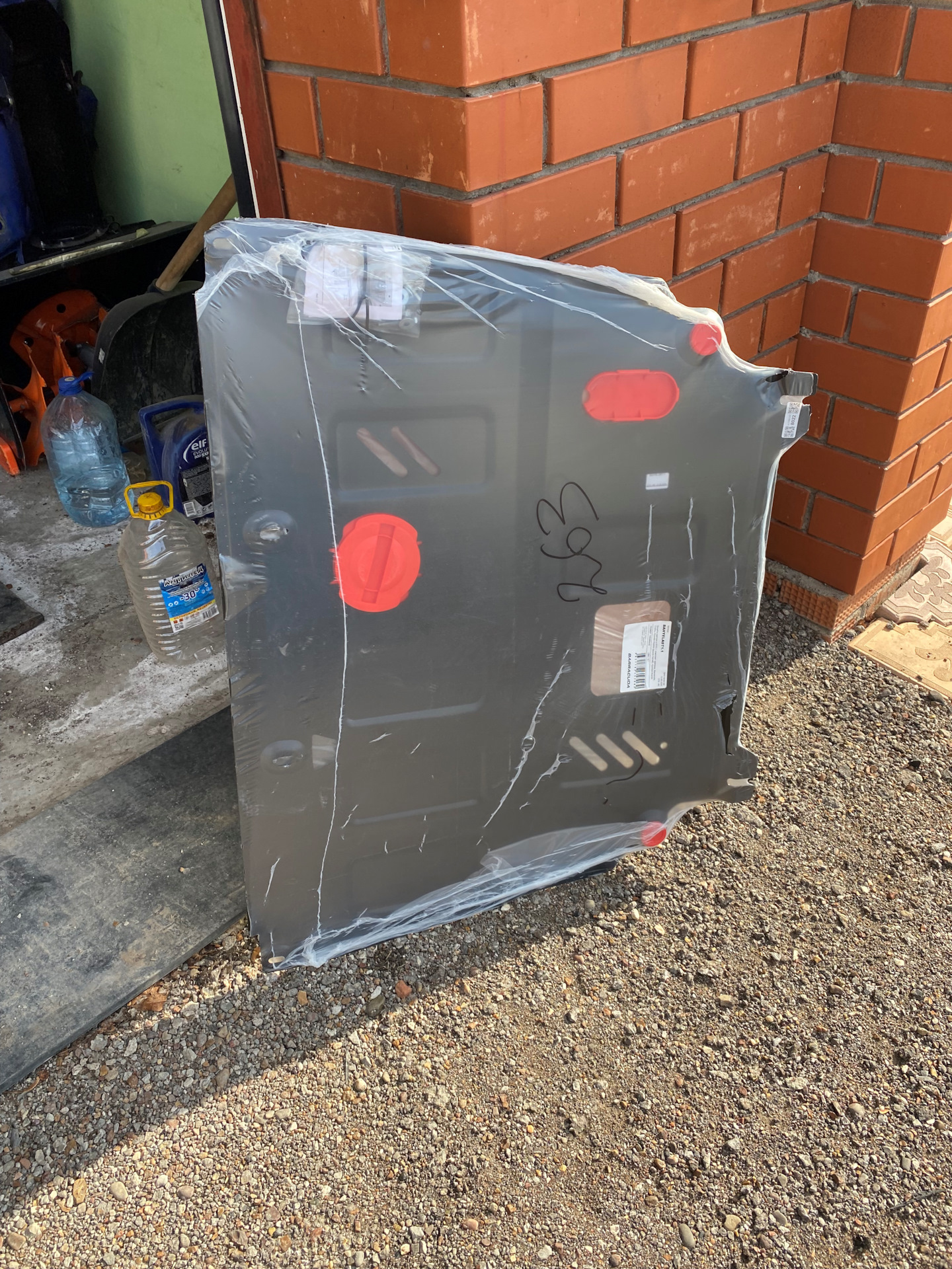

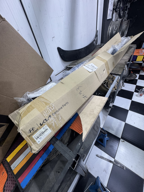

Перед зимой решил заказать и поставить. Взял на Озоне
Пришла немного мятая. Ну ничего. Молоток и пассатижи в помощь.

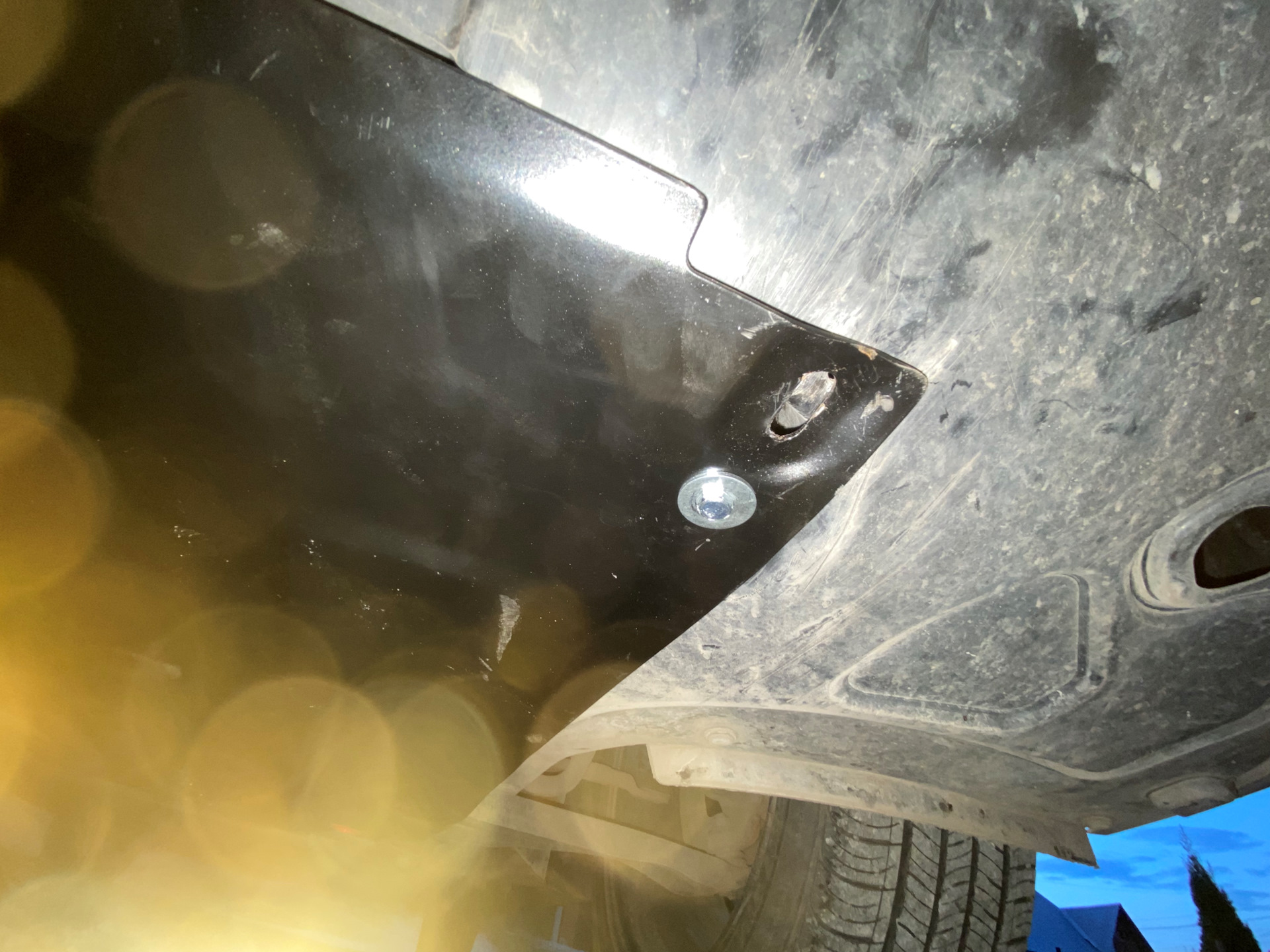

Скажу сразу. На дорест китай 2021 года не подошла без доработок. Перед крепится на пластик телевизора. Сомнительно… но окэй😅.

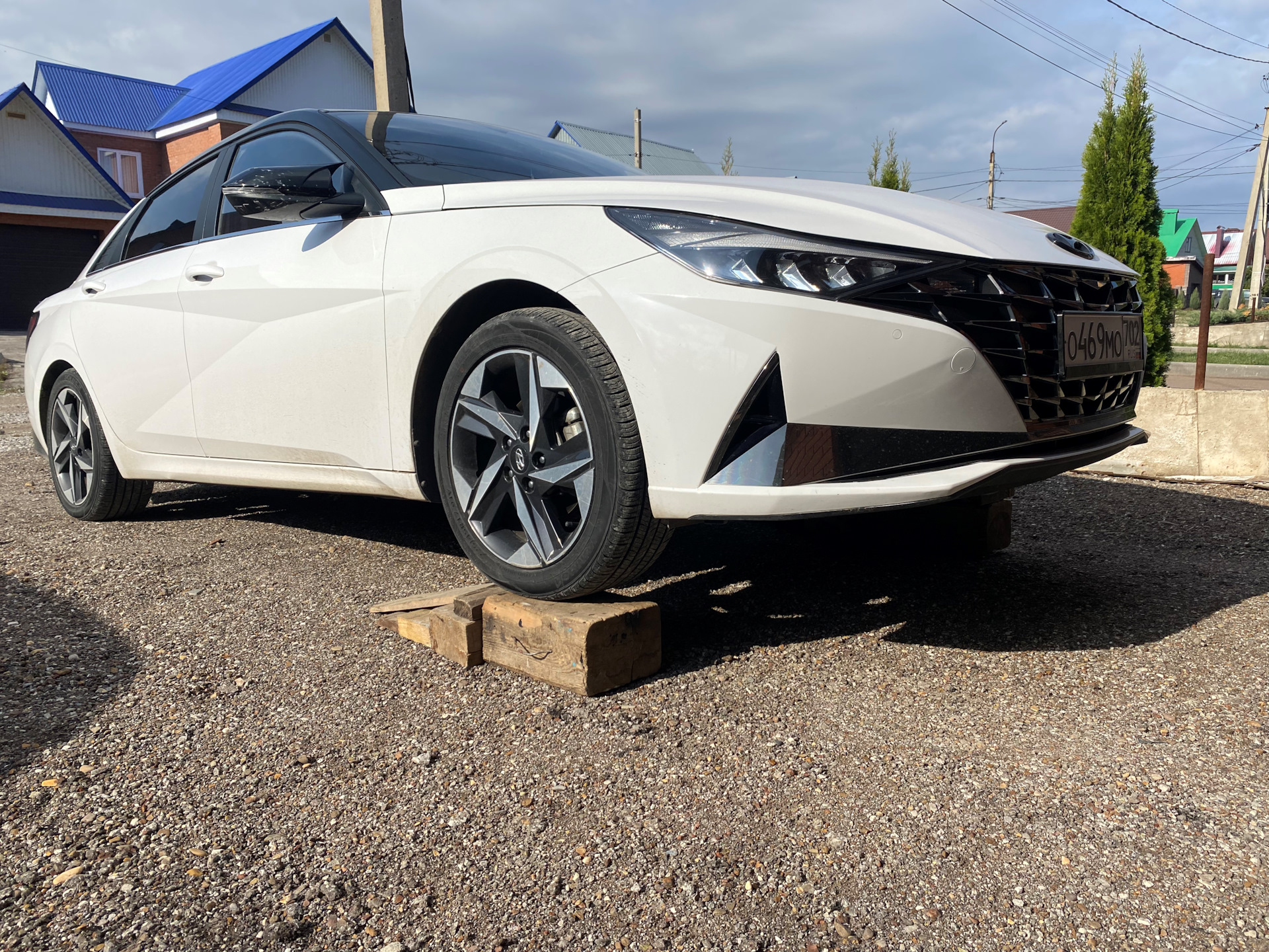

Поднял машину по выше и погнали. Спереди откручивается 4 болта. Отверстия Два средних подошли, два крайних пересверлил. Задние два болта ставятся закладные. В комплекте имеются. Комплектные болты которые на перед — не подошла длина. Поставил подлиннее.

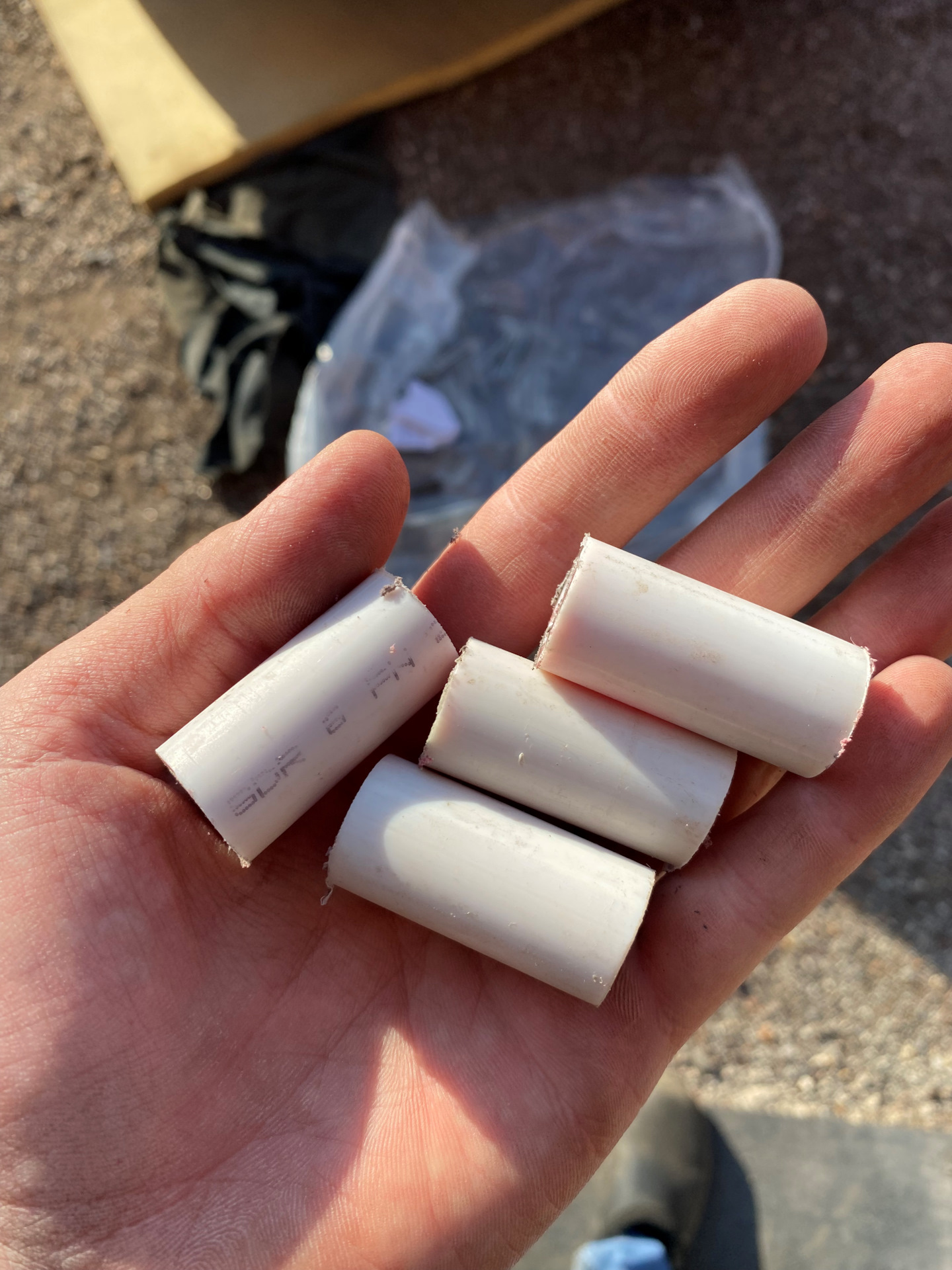

Спереди на 4 болта ставил еще втулки, чтоб заполнить пустоту. Вырезал из полипропилена. Комплектные, конечно же, не подходят.

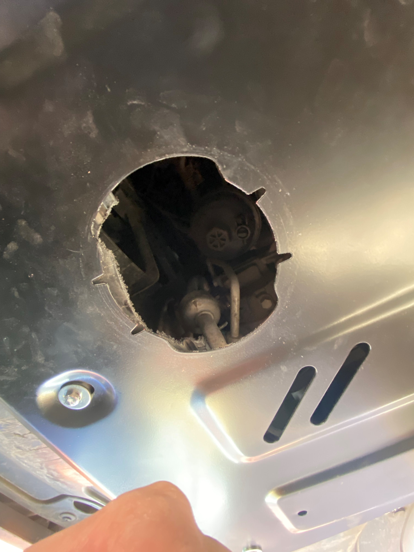

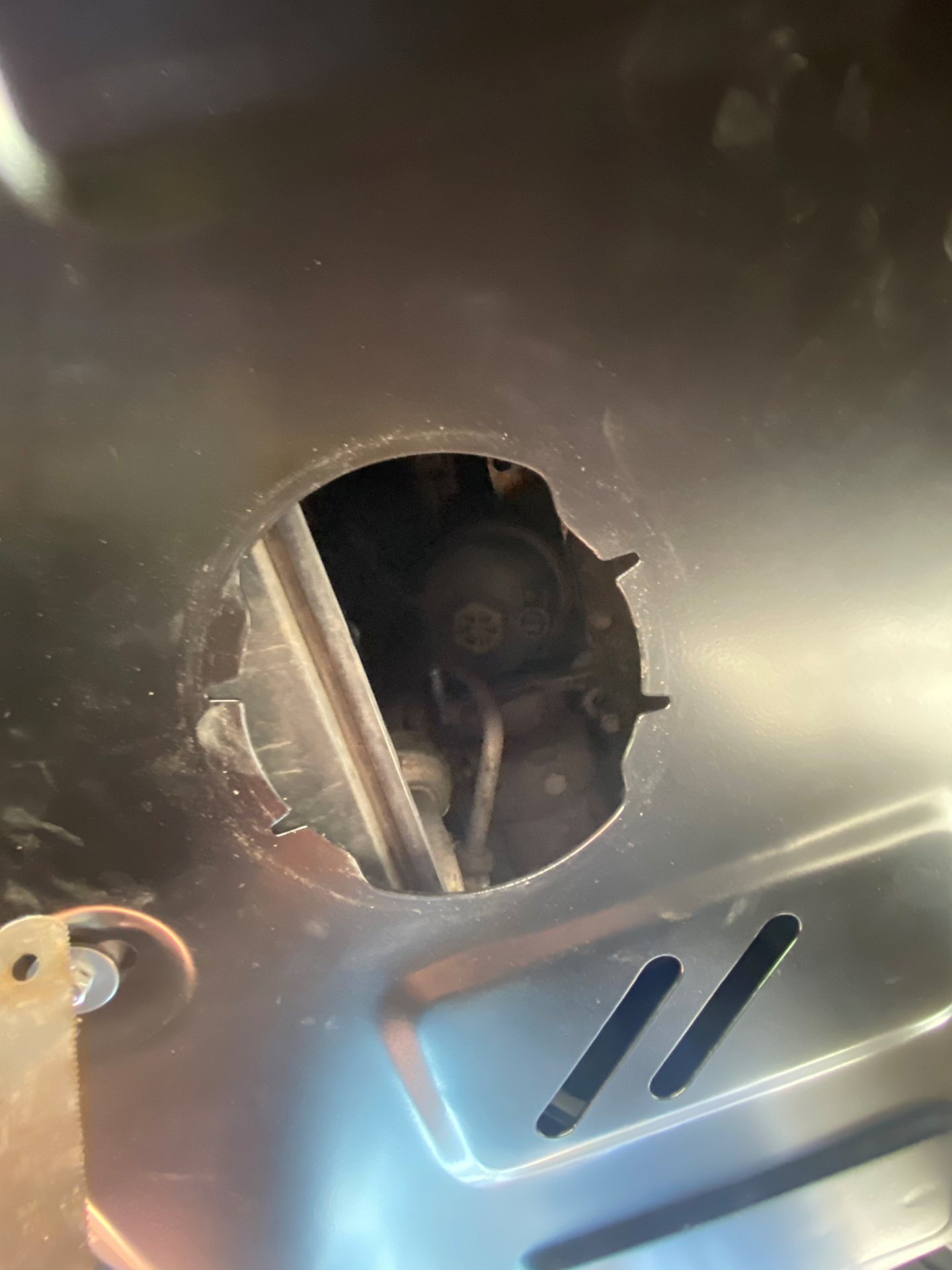

После установки проверил отверстие для снятия фильтра. И сюрприз. Явно он не пролезет. Мешает штатная пластиковая защита.
Ну долго не думая — взял ножовку и алга пилить.
Ну вот и все. Результат ниже.

ставил точно такую же на рест, производитель Alfeco ALF.10.62 слегка не подошла по крепления, мастер сделал новое отступив 1-2 см с одной стороны
Что за производитель? Или они все на дорест не подходят?
Не знаю. Можете по ссылке перейти почитать.
Мне пришла уже с защитой, но отверстие под фильтр тоже не подходило. Так же довёл болгаркой до нужного размера))), чтобы не скидывать защиту при замене масла
