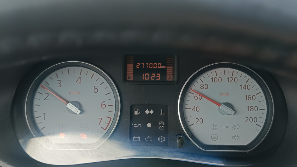

Заметил уже давно, что появился как то звук из под капотки. Помогите понять, может кто сталкивался. Мотор к4м
Renault Logan 2011, двигатель бензиновый 1.6 л, 102 л. с., передний привод, механическая коробка передач — другое
