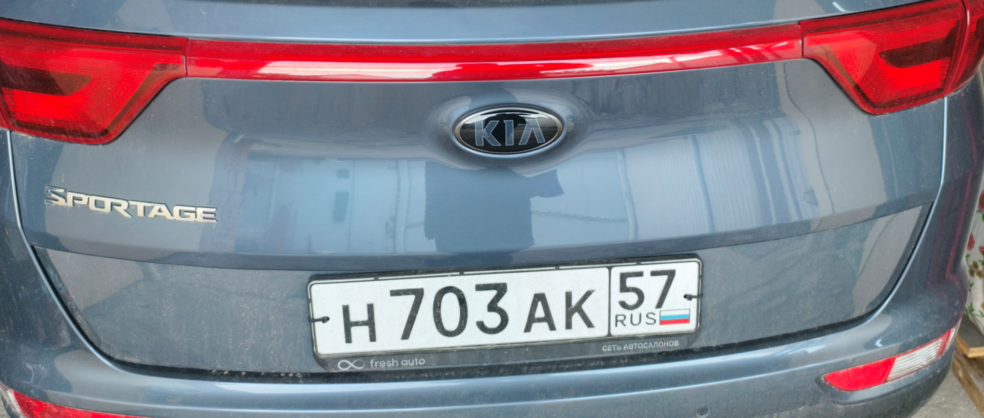

А вот задняя просто приклеена по всей прилегающей плоскости и неплохо срезается леской, но предварительно обклеив малярным скотчем ЛКП вокруг шильда для исключения его (ЛКП) повреждения. Я брал две передних, а для установки на крышку багажника просто аккуратно убрал выступы УШМ и приклеил скотч 3М.

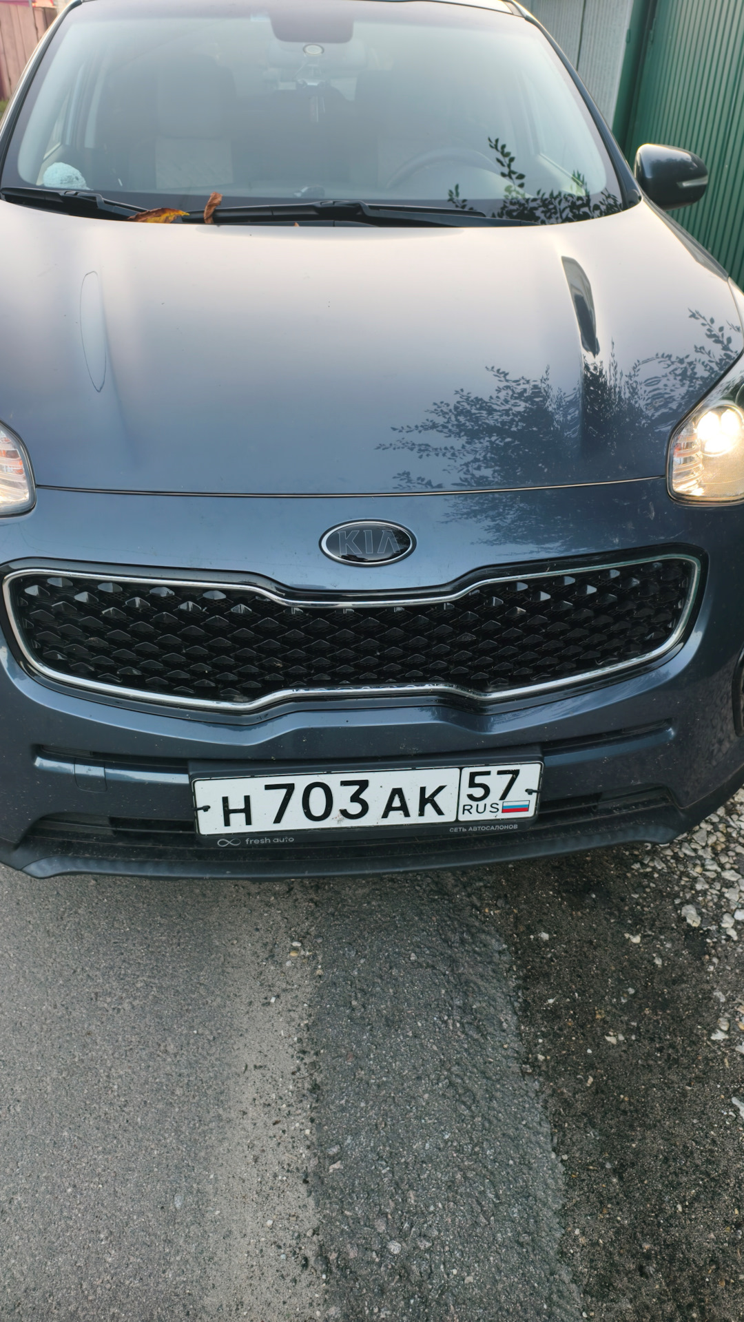

Бампер снимать вовсе не нужно. Необходимо при открытом капоте извлечь пластиковые клипсы и открутить два болта М6. Затем под передней уплотнительной резинкой между капотом и бампером откручиваются саморезы и снимается чёрная верхняя пластиковая накладка. Маленькая трещётка с крестообразной насадкой, пара минут(он изнутри на двух саморезах и на двух тоненьких полосках скотча) и логотип у Вас в руках.

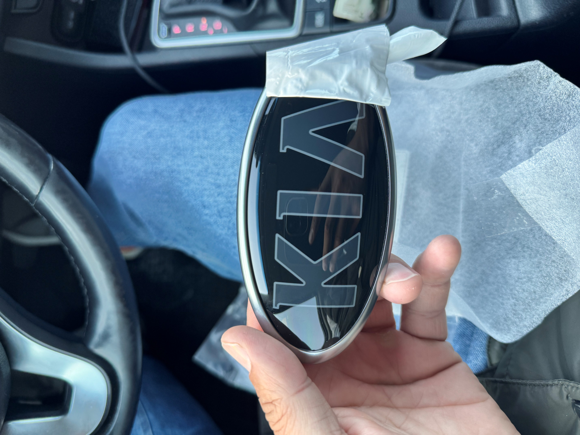

Вот это другое дело. Вид совсем другой.
Хорошо, что существую эмблемы от комплектации black ediion, ни чего думать даже не нужно, выглядят четко👍

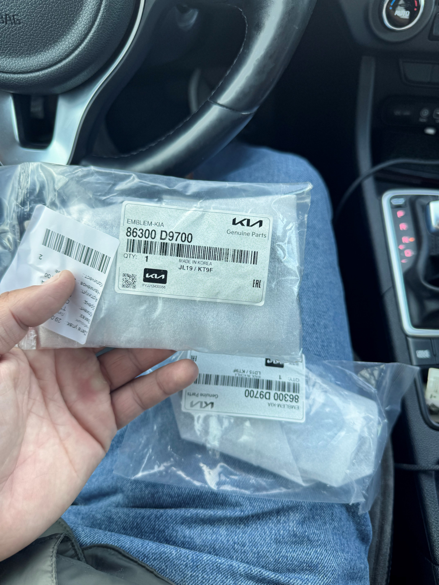

Добрый вечер а вы Авито по ищите там найдете значки идут от полного рейст блек идишин вроде бы
И вам добрый вечер. То есть это от какой-то комплектации? Как будто буквы тёмные, да? Или это так кажется… 🤔
Да от комплектации зависит да буквы темные
Тогда понятно. Я бы и не подумал даже, что и эмблемы разные.
