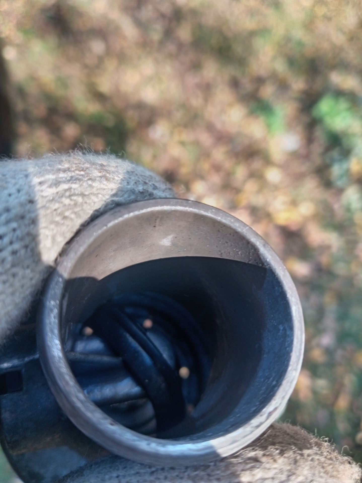

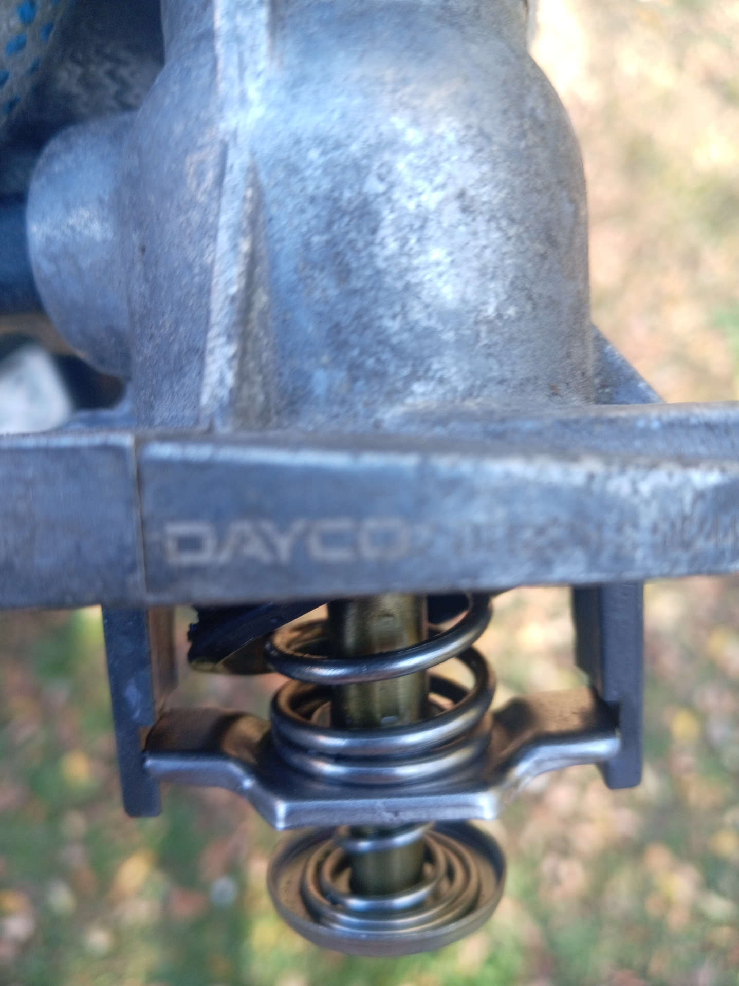

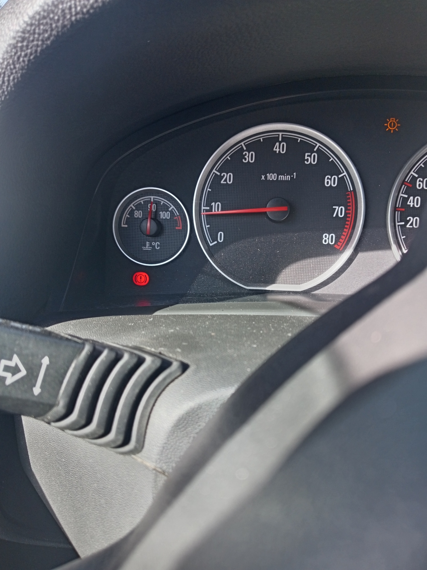

Начала иногда зогораться лампочка чека, день горит три не горит и так по кругу) Посмотрел ошибки педалями, выбило 0130 и 0597 ошибки по лямбде и подогреву термостата, ну и плюс к этому всему как похолодало машина очень долго стала греться, потрогал патрубок после термостата он на 80 уже горячий значит термостату пора на покой)

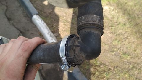

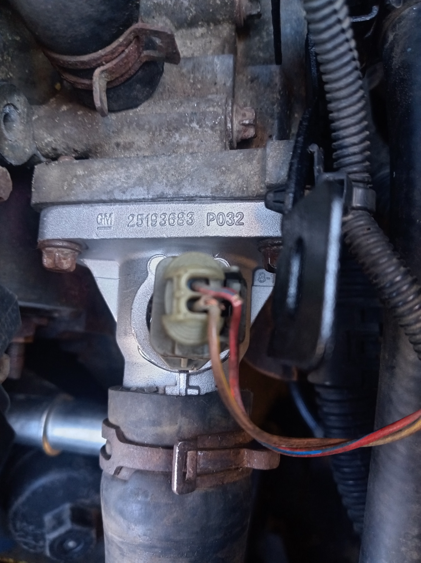

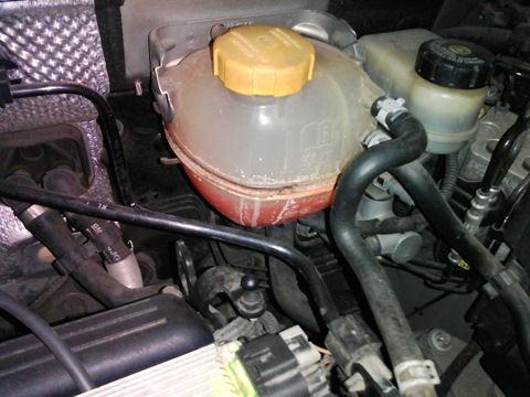

Заказал термостат от круза корейский GM) свиду неплохой посмотрим как будет ходить, по замене там все просто 4 болтика и все, единственное Антифриз сливал по своему) снимал самый верхний шланг с бочка и просто отпускаешь шланг как можно ниже и сливается все в канистру отлично)

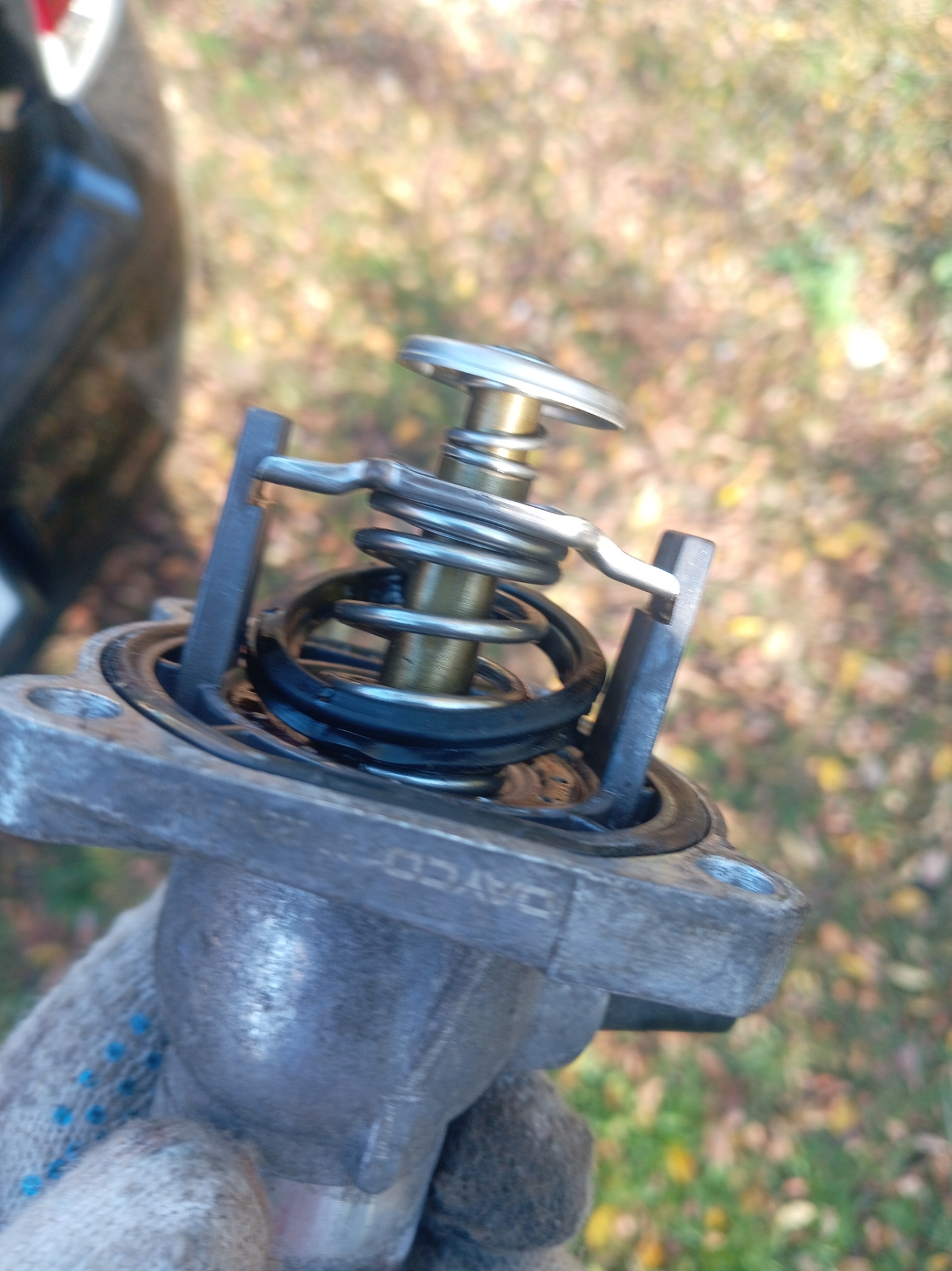

На старом термостате оторвалась резинка и он пропускал

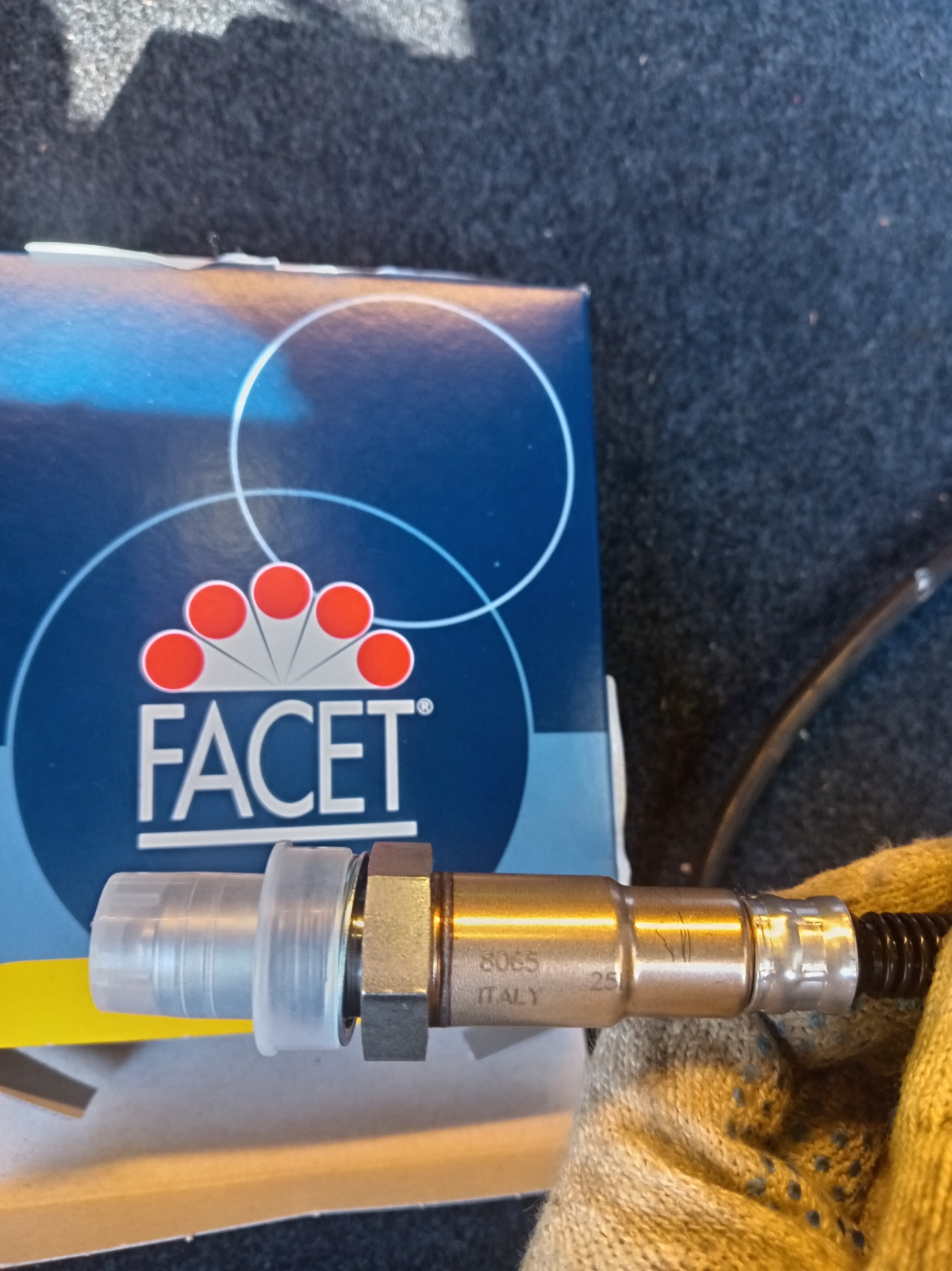

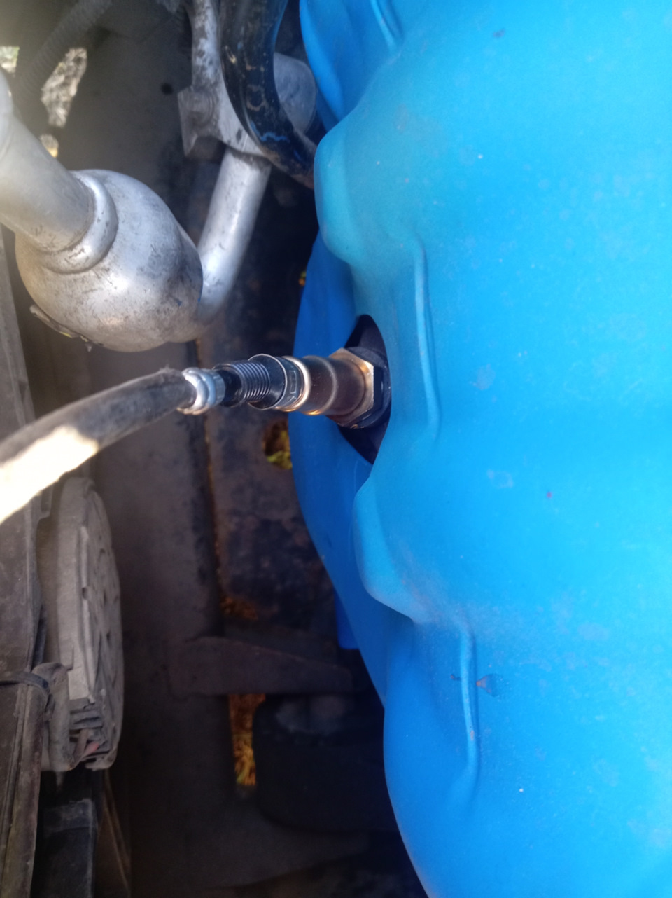

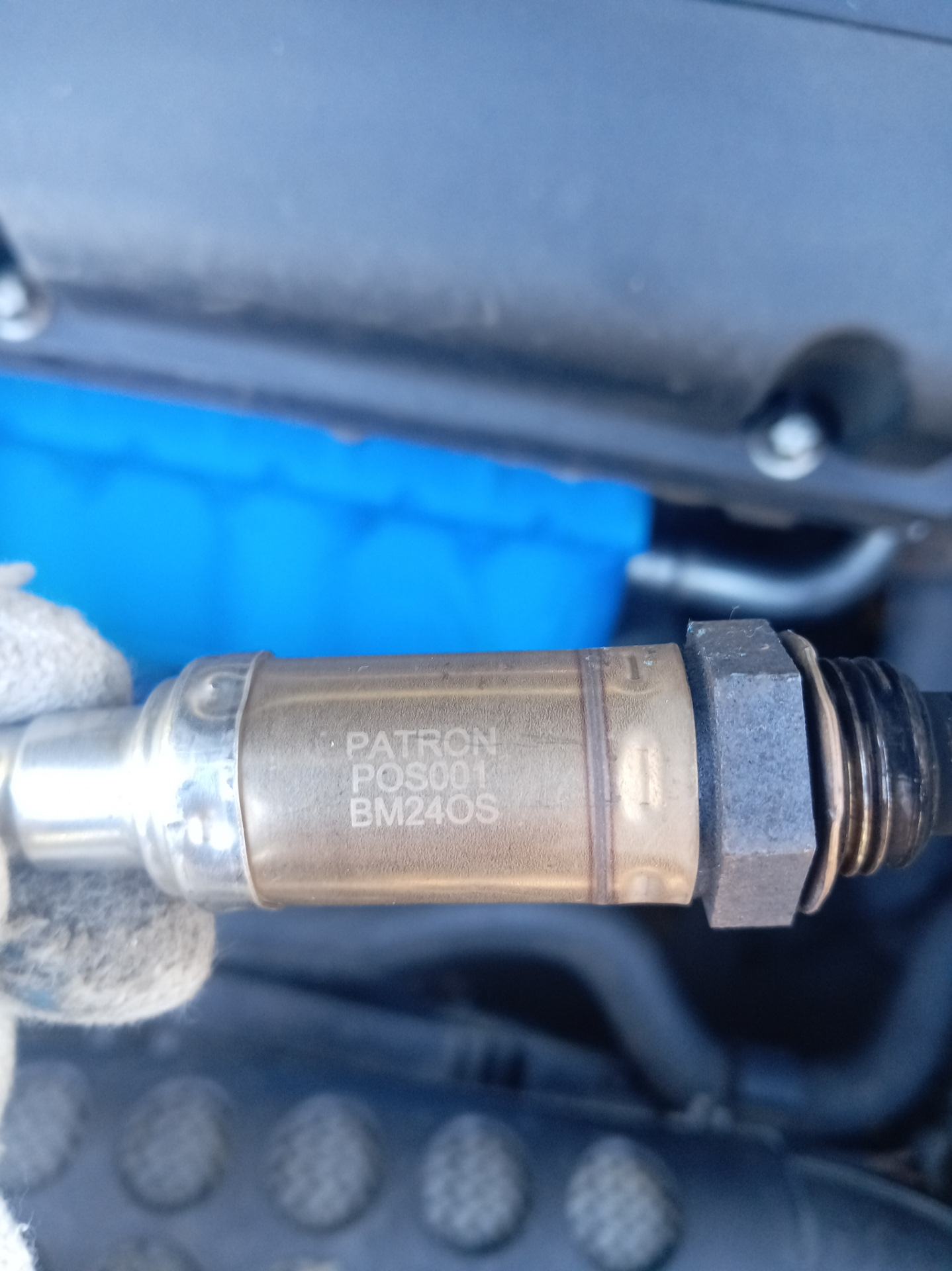

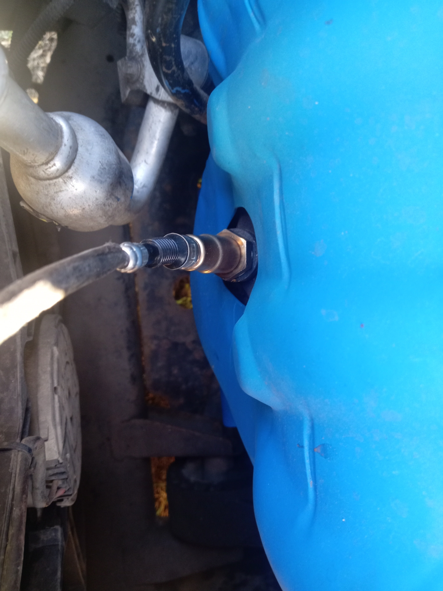

Ну и лямбда зонд заменил там вообще все просто, специальной головкой открутил и вкрутил новую, кстати на новом датчике на резьбе уже была смазка.
Старая лямбда patron незнаю сколько прошла не я ставил)

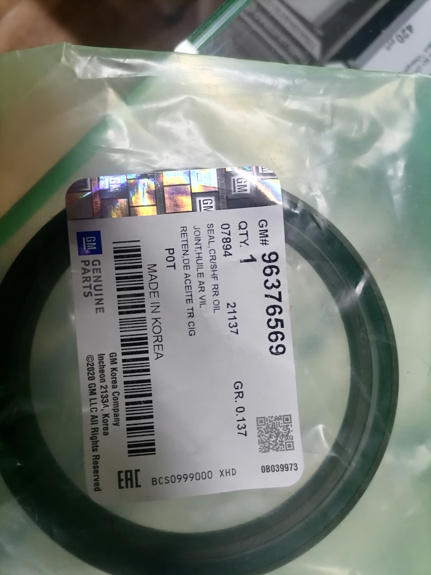

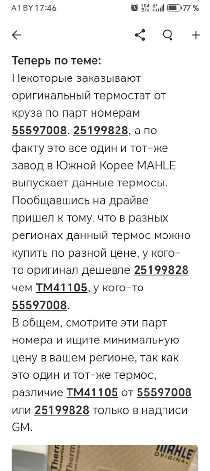

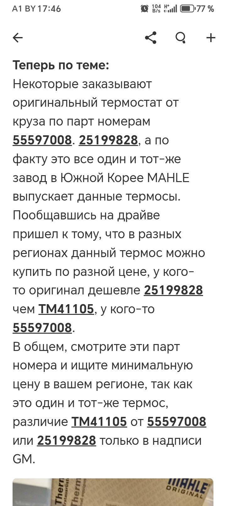

Термостат подделка. Этикетка на упаковке это вершина этого айсберга. Если этикетка подделка, то и в нутри упаковки не жди оригинала.
Нужно знать как выглядят упаковки, этикетки.
Пример на фото какая должна быть этикетка в 2021 году
Здесь очень подробно расписано в 4-х частях.
www.drive2.ru/l/567116278930604578/
Я знаю что это не орига, брал по отзывам, пишут что работает хорошо)

Я когда сливал через нижний патрубок, слилось литра 4, баклажка не полная. Но у меня V6, может там просто фриза чуть больше.
Зато на пол пролилось, сам был мокрый.
Попробуйте этим методом, если получиться то не капли не прольётся)
Спасибо за наводку. Хороший метод слива ОЖ. Не надо лезть под машину и удобно сливать в тару не проливая.
На вектре б так попробовал, получилось, на цешке тоже получилось, слил литра 3 шло ещё но для замены термостата этого достаточно.
