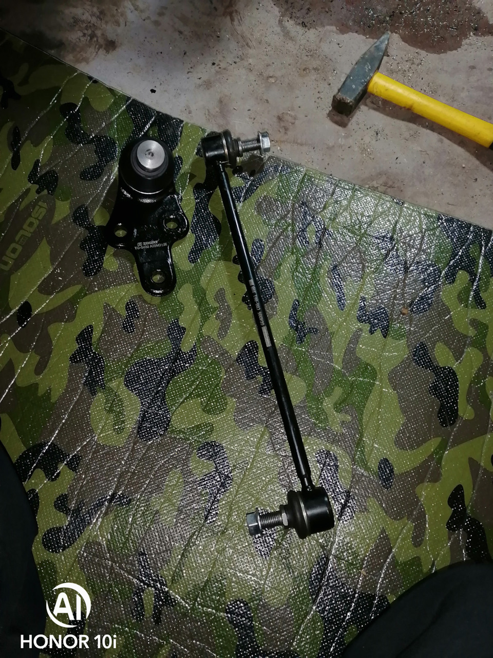

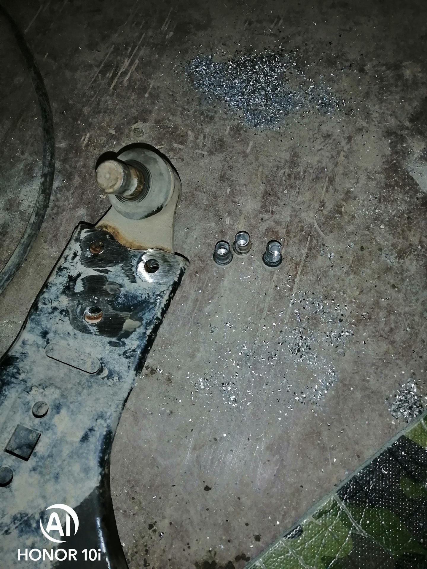

Было преобретено. Опоры зекерт. Стабы вроди как генезис

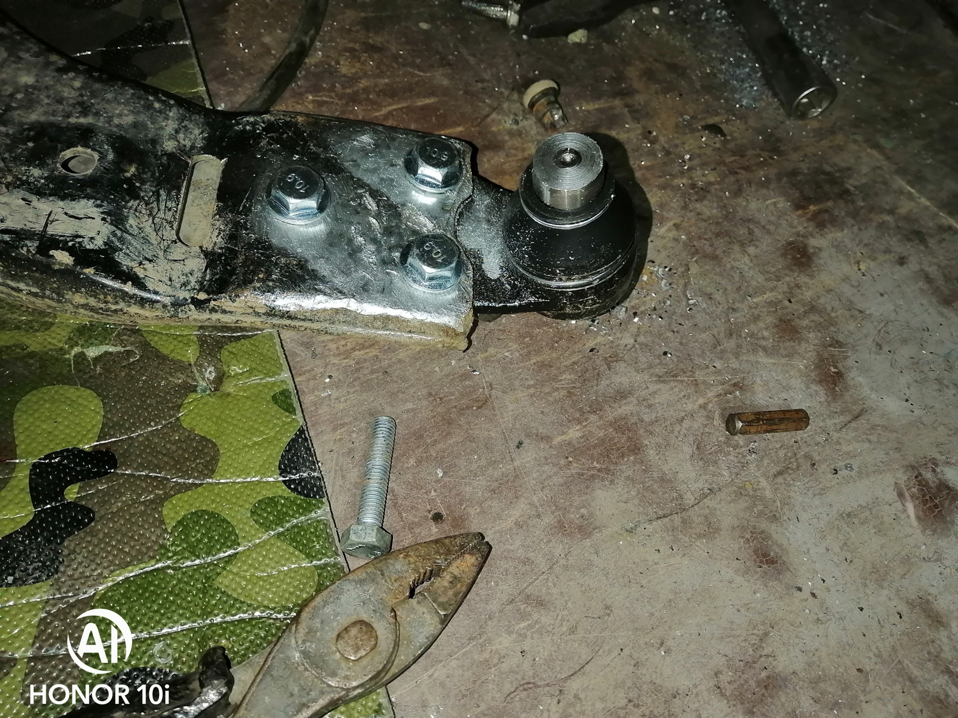

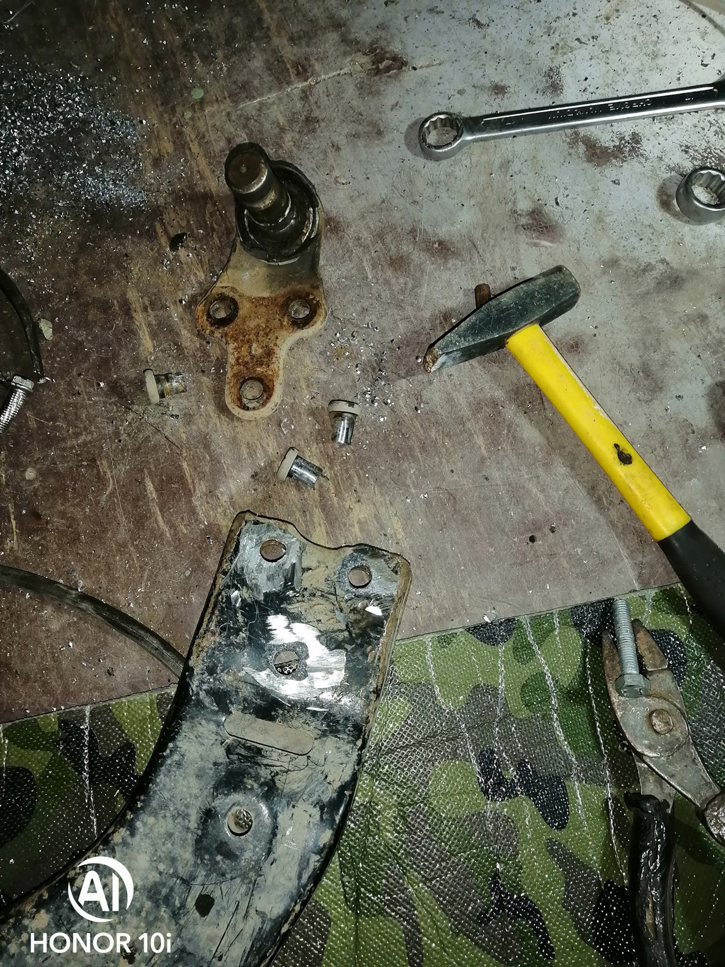

Опоры были убиты. Как так запустил хз. Замена не легкая. Смотрел много всего и видео тоже как боротся с заклепками всё легко и просто но не куя. Типа спелил заклепку выбил и всё. Решил так же не снимая рычага. Пока выбивал клепку соответственно уе. л по шрутсу пробил пыльник. Как итог снимал рычаг высверливалпочти до дна и только так выбивал.

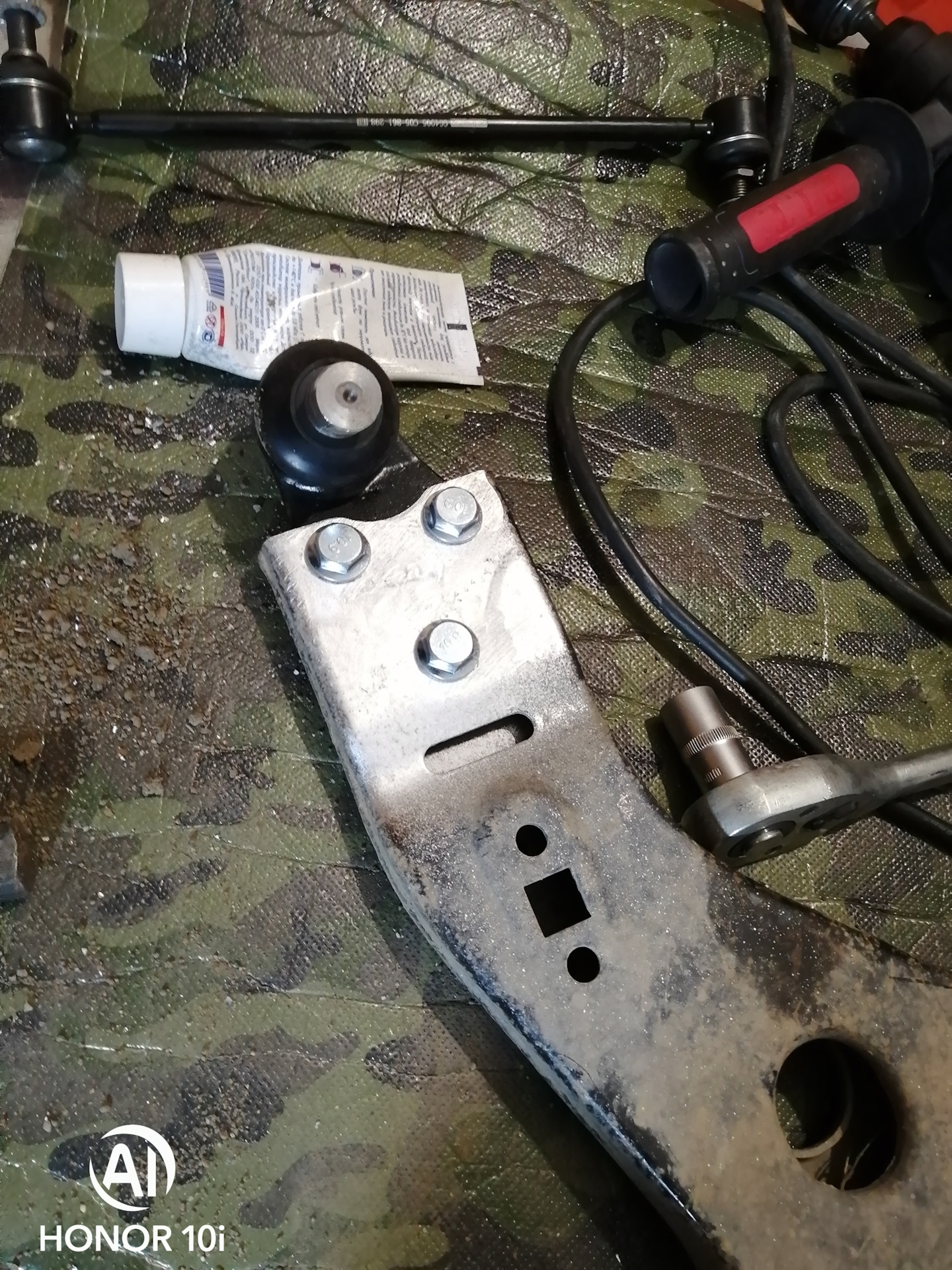

Готовый результат. Друзья есть у кого арт пыльника шруса. Скиньте
