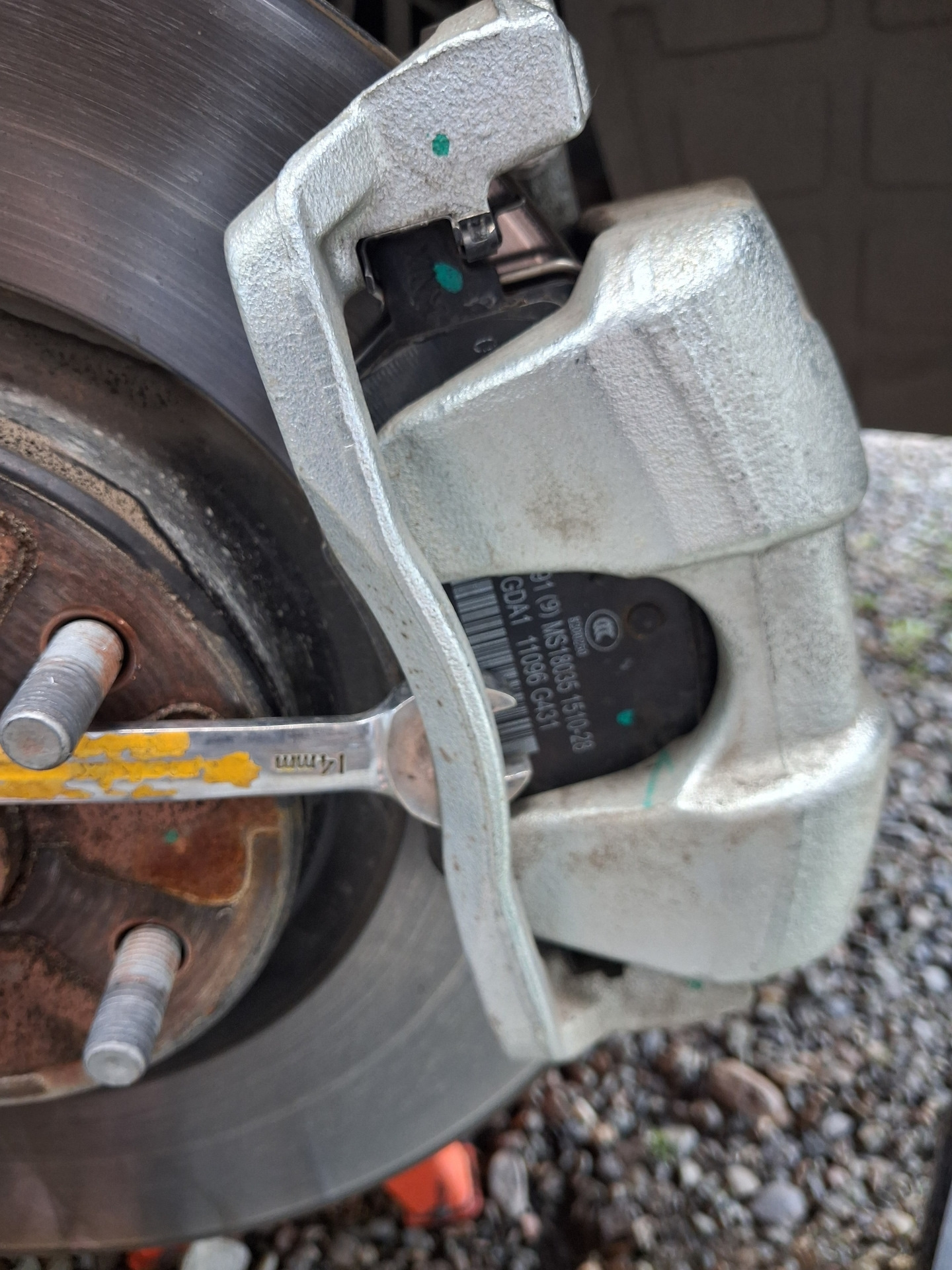

Любимый зятюшка с уточненным слухом, закинул тему для настроения поковыряться по ходовке. Видите ли кажется ему что начали подстукивать суппорта, хотя был приглашен по другому звуковому поводу определить скрип в салоне, с чем отменно справился люк запросил чистоы, смазки и ласки)))

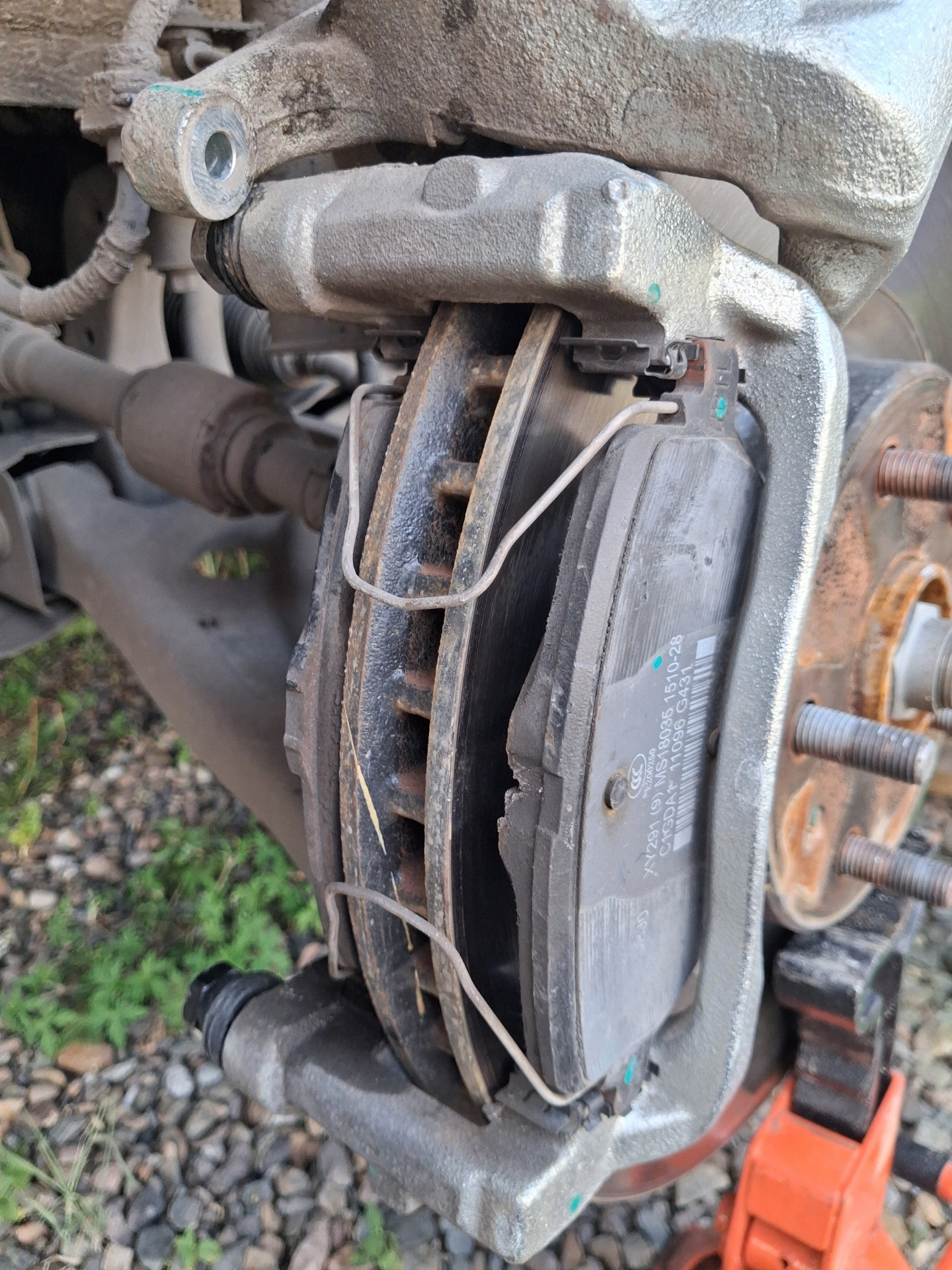

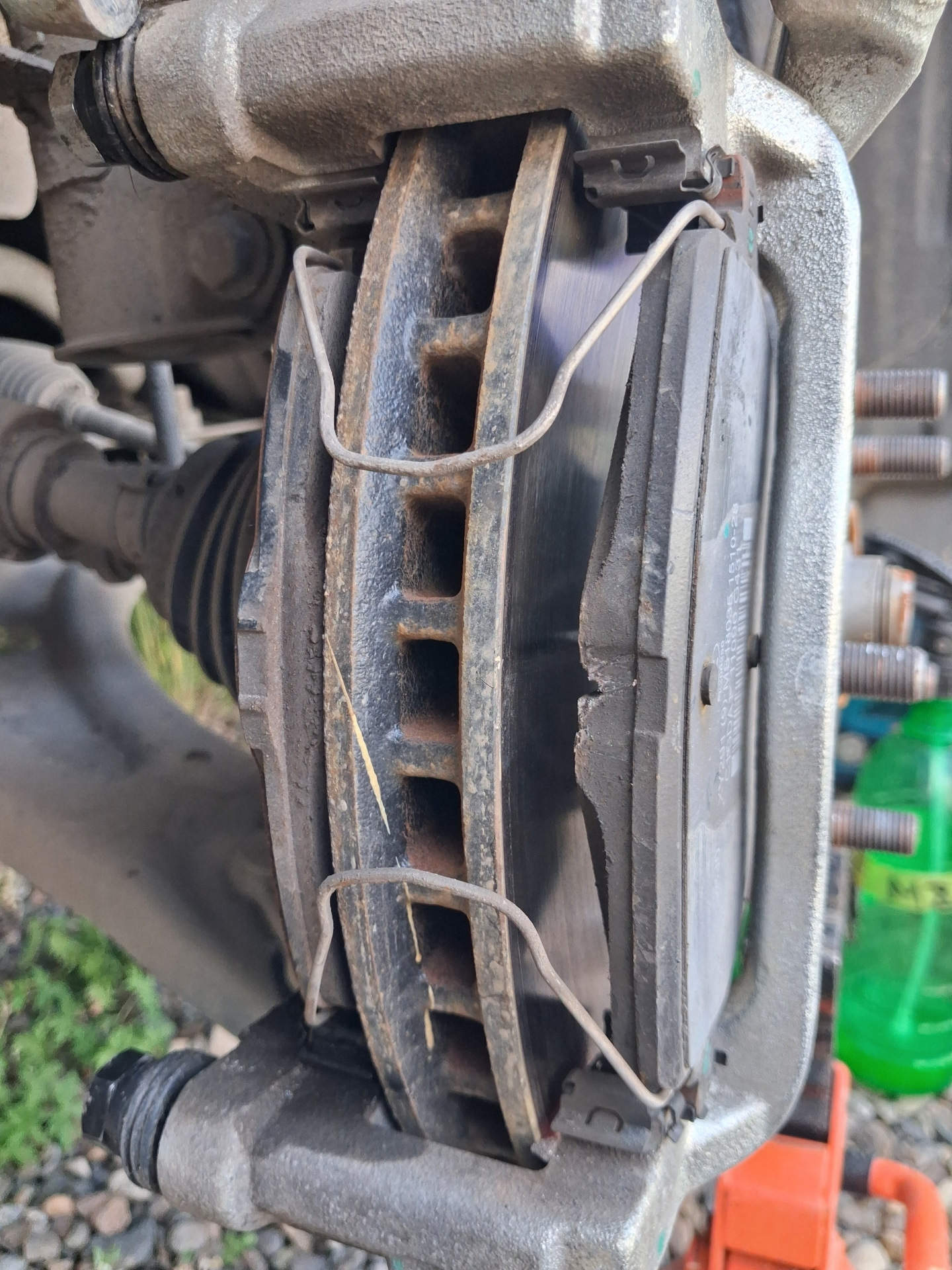

Ну и чисто из любопытства поглядеть что там за колесом прячется, провел ревизию тормозной. Снял томозной суппорт,

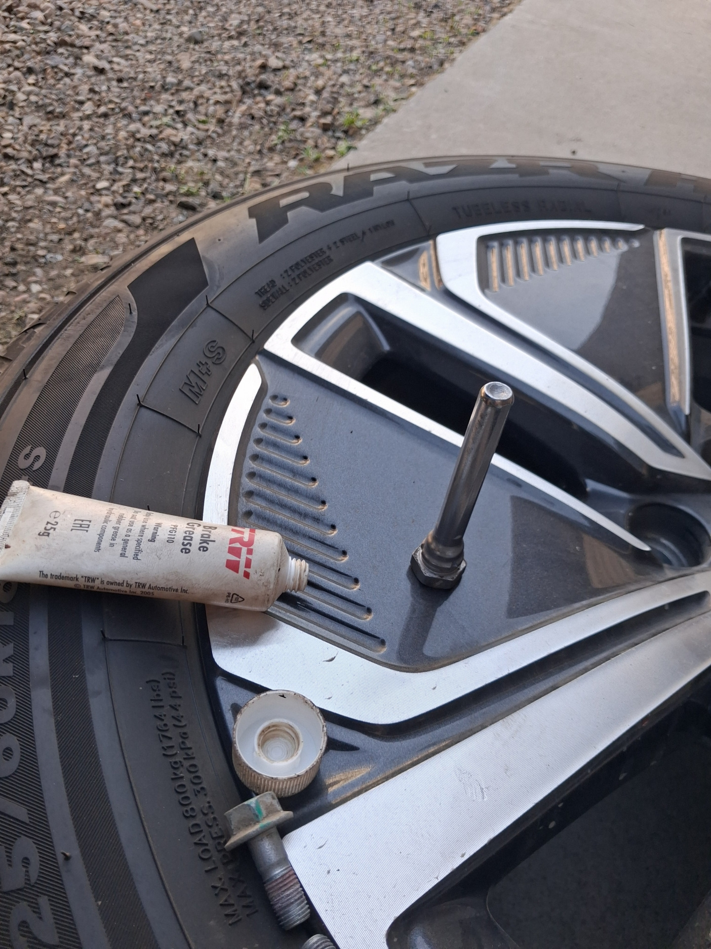

вытащил направляющие. Ну как бы да пальцы суховаты, не критично конечно,
да раз разобрал то и почистил, смазал .

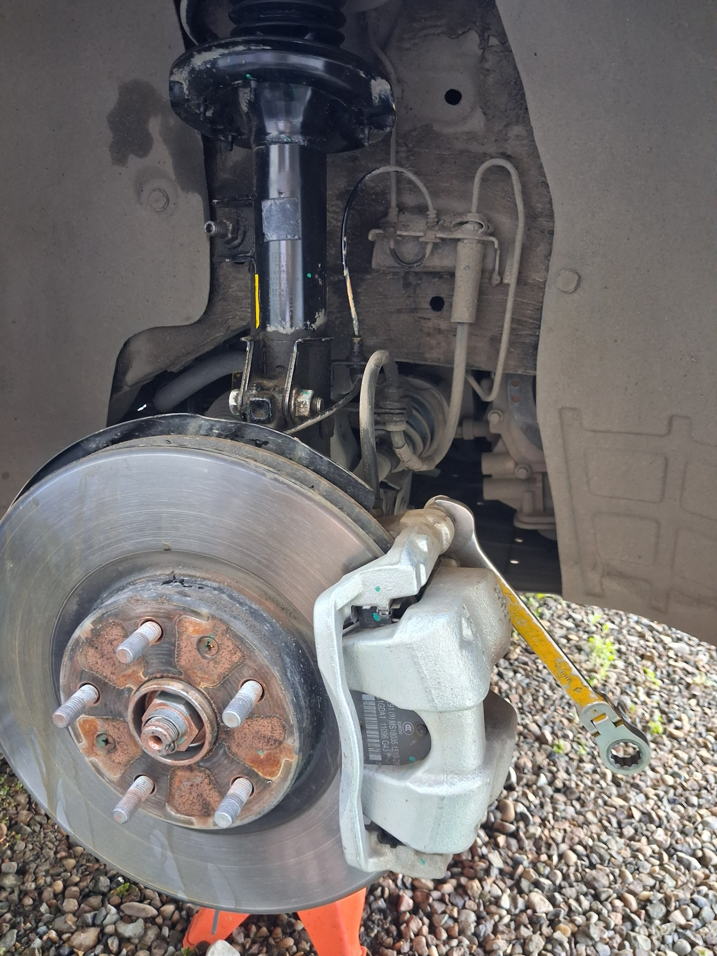

Довольно сильна разводящая пружина тормозных колодок.
При установке пришлось использовать инструмент.

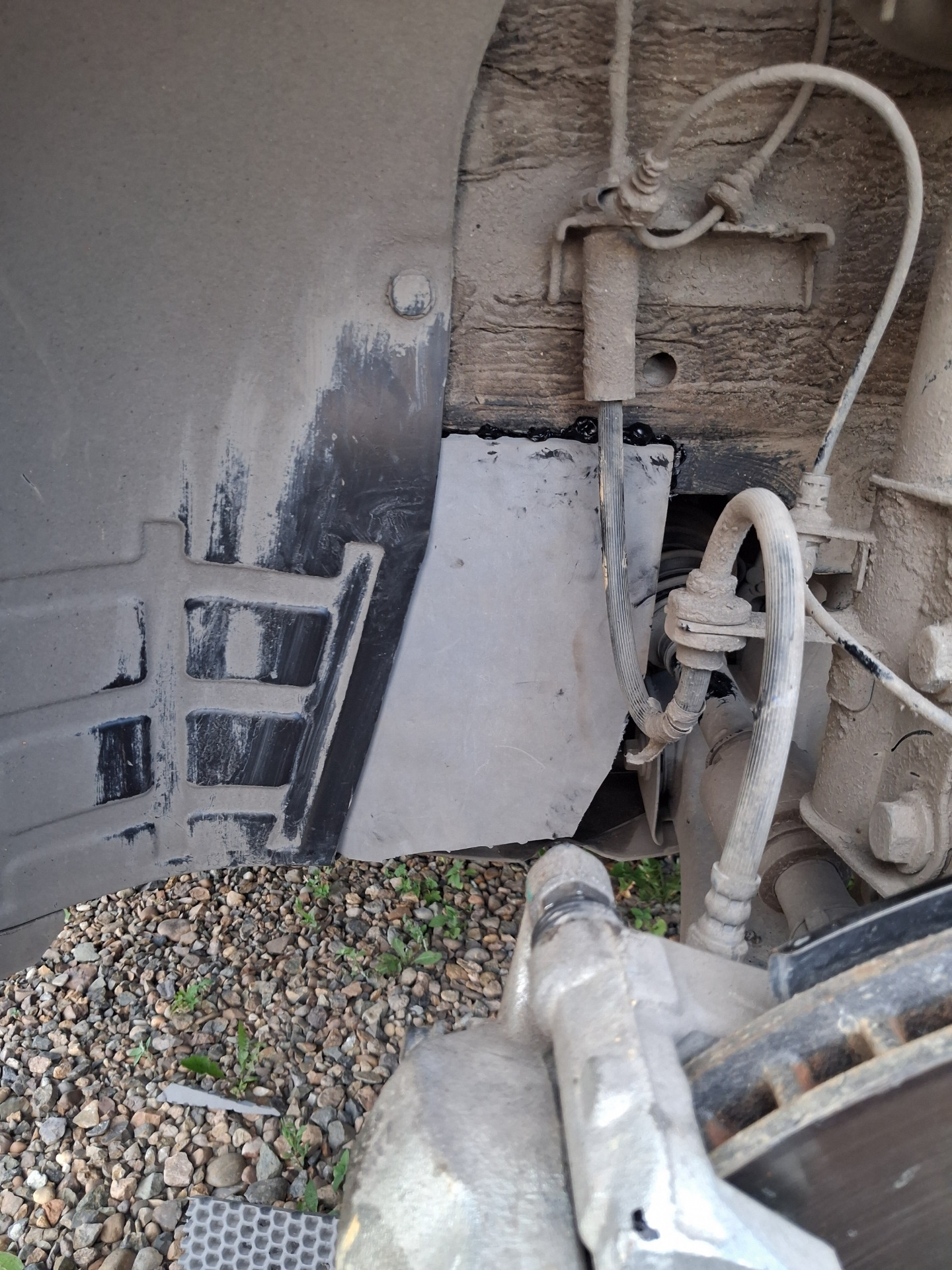

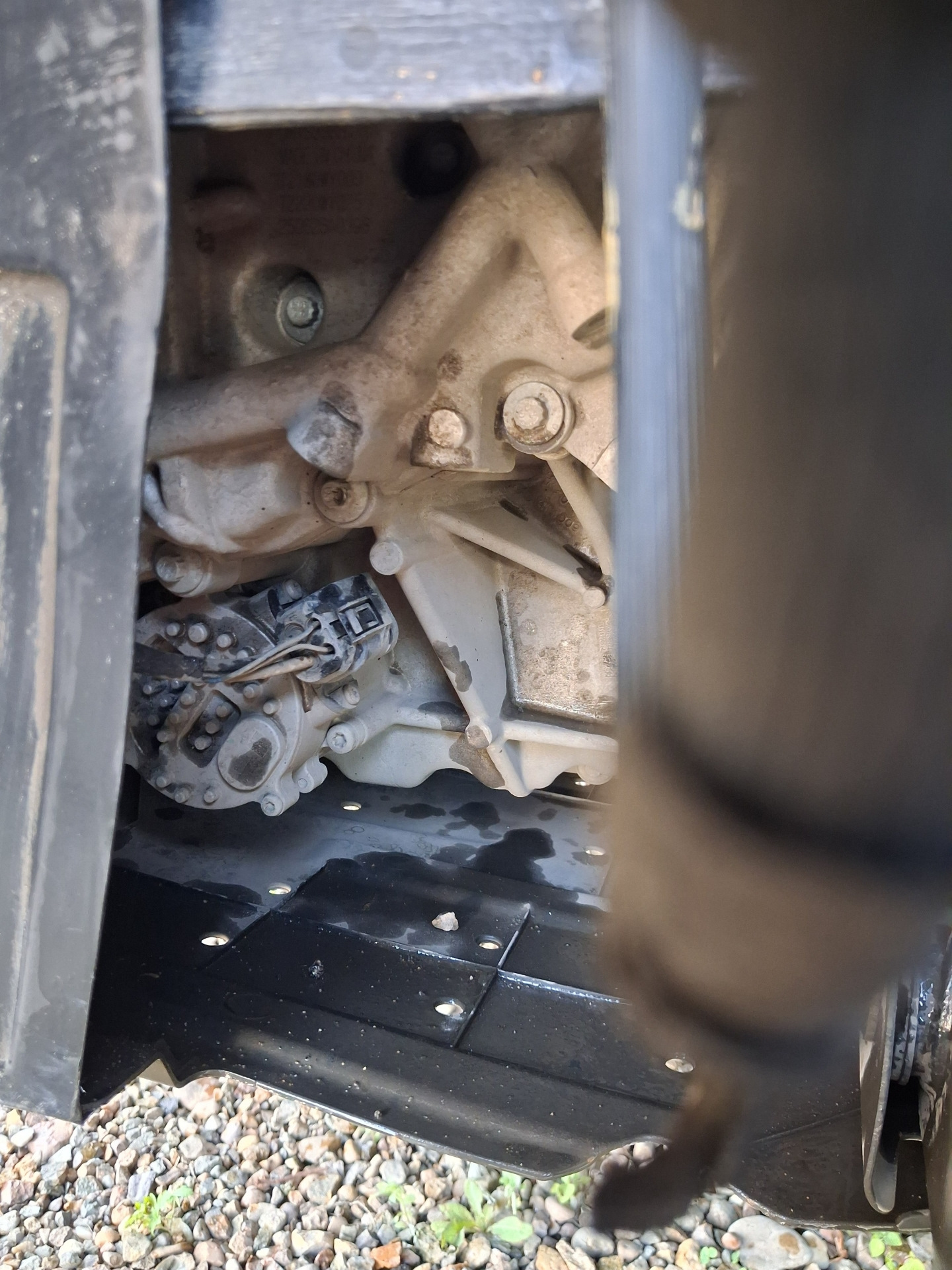

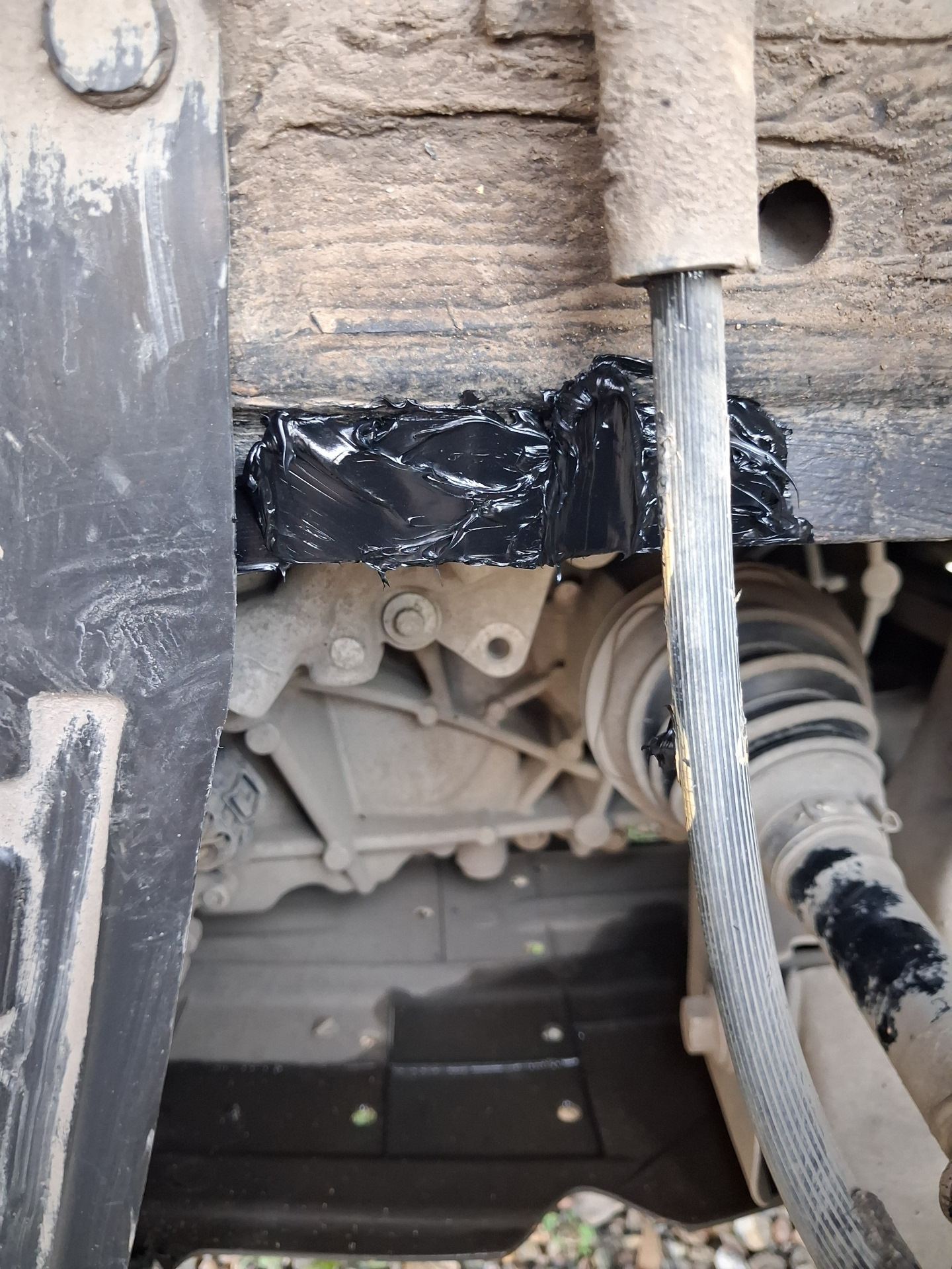

Особо хочу выделить одну доработочку как дополнительные щитки по краям защиты. Был уже опыт на других из прошлых авто, там грязь из под колеса попадала на приводные ремни от чего последние ходили мало под таким наждаком.
Здесь другая ситуевина. В зоне прямого воздействия находятся штекера колодки могущие с радостью отрыгнуть от реагентного душа .
Взял кусок по размеру от коврика ева. Материал лёгкий и легко кроится, посадил на свекольный герметик.
Думаю получилось дёшево функционально и экологично, нет отверстий саморезов и т.д.
Постарался плотно не закрывать во избежание возможных проблем с охлаждением агрегатов.
