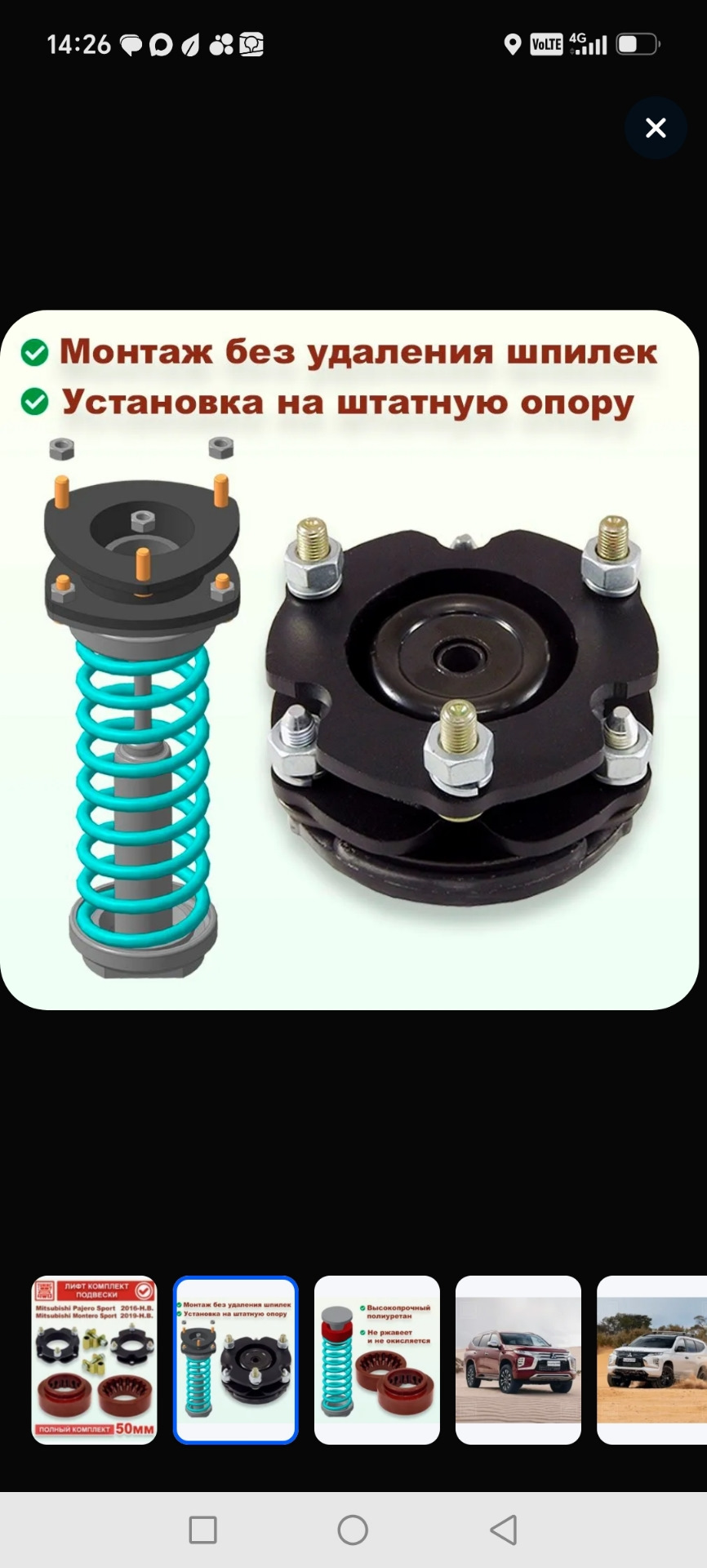

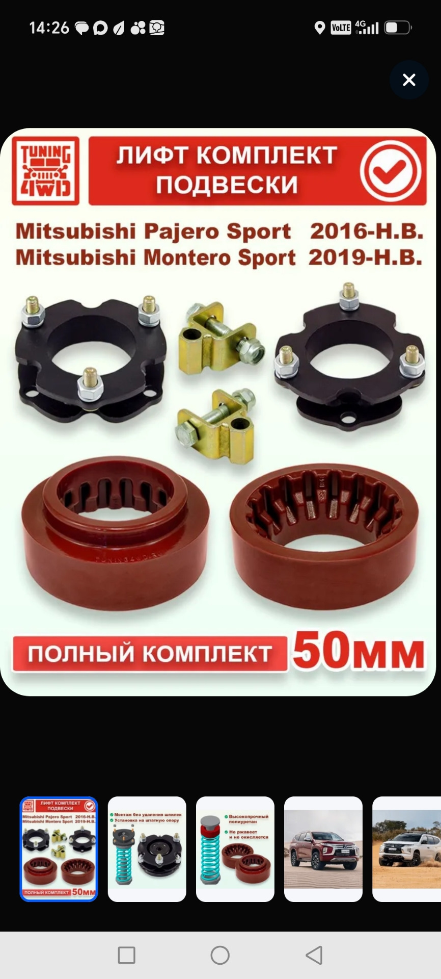

Добрый день всем!
Кто-нибудь ставил такие комплекты? Есть ли отзывы?
Из описания:
Состав комплекта:
Проставки передних стоек Mitsubishi V60 30 мм — KTSRSR-6195 — 1 компл.
Проставки задних пружин Mitsubishi V20 50 мм — KTSRSP-1846 — 1 компл.
Удлинители амортизаторов H38x16x40мм — KTEXSA-5798 — 1 компл.
Лифт комплект подвески 50 мм Мitsubishi Montero Sport 2019-Н.В., 3 поколение.
✔ На штатные передние стойки OEM: MR992326 установить стальные проставки, без разбора стойки и без выбивания болтов из опоры.

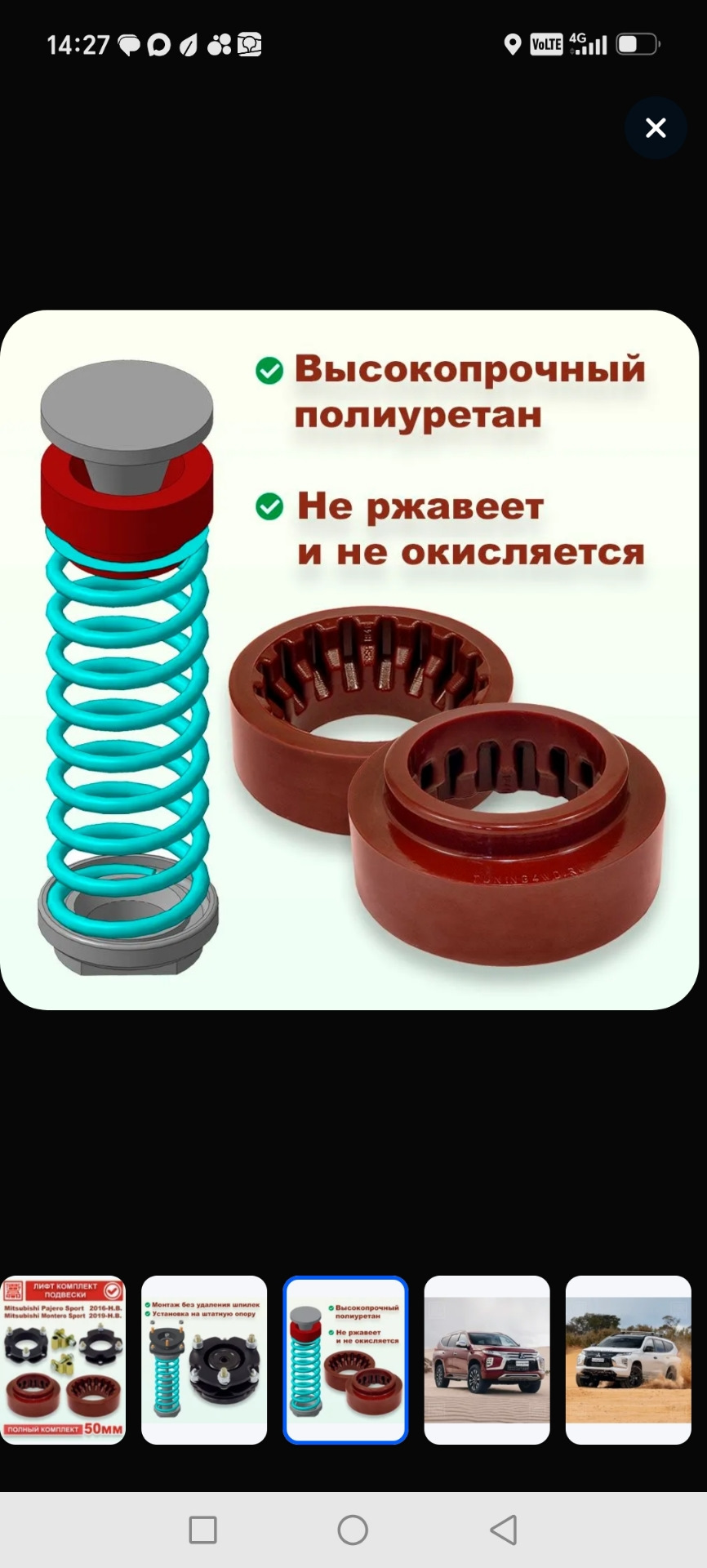

✔ Для лифта задней подвески, чтобы сохранить комфорт, над штатными пружинами OEM: 4140A091 установить полиуретановые проставки. Благодаря повышенной твердости, не деформируются при любых режимах работы подвески, обладая при этом демпфирующими свойствами.
✔ Под штатные задние амортизаторы OEM: 4162A110 установить Удлинители амортизаторов H38x16x40мм.
✔ Рекомендуется развернуть на 180° отбойник OEM: 4055A007 верхнего рычага для компенсации хода рычага.
✔ Штатные элементы подвески не требуют замены.
✔ При установке данного комплекта на автомобиль, сварочные и отрезные работы не требуются.
✔ Элементы комплекта изготовлены на профессиональном лазерном, токарном и сварочном оборудовании, с соблюдением необходимых технических условий.
✔ Стальные детали имеют защитное полимерное или цинковое покрытия, предотвращающие коррозию.
Совместимость:
Mitsubishi — Pajero Sport — 07.2016-Present — KS0W
Mitsubishi — Montero Sport — 01.2019-Present — KS0W
Комментарии 2
Такие вот проставки просто задирают вашу тачку. Сами за свои деньги уменьшаете ход подвески вполовину. Еще и привода нагружаете. Хотите увеличить проходимость — ставьте колеса больше. Хотите выше "чтоб посолиднее", делайте бодик. Цена примерно такая же будет, но хотя бы хода подвески не ухудшите и ЦТ не так сильно задерете
ps на пересеченке тачки на задранных независимых подвесках очень красиво ездят по рельефу, постоянно диагоналясь и подрубая блоки, по поводу и без 😅
pps если все-ж вкрячите себе этот набор, настоятельно рекомендую конфигу откатать на спец площадке, проверьте что тачка не отрывает колеса на быстрой змейке.
