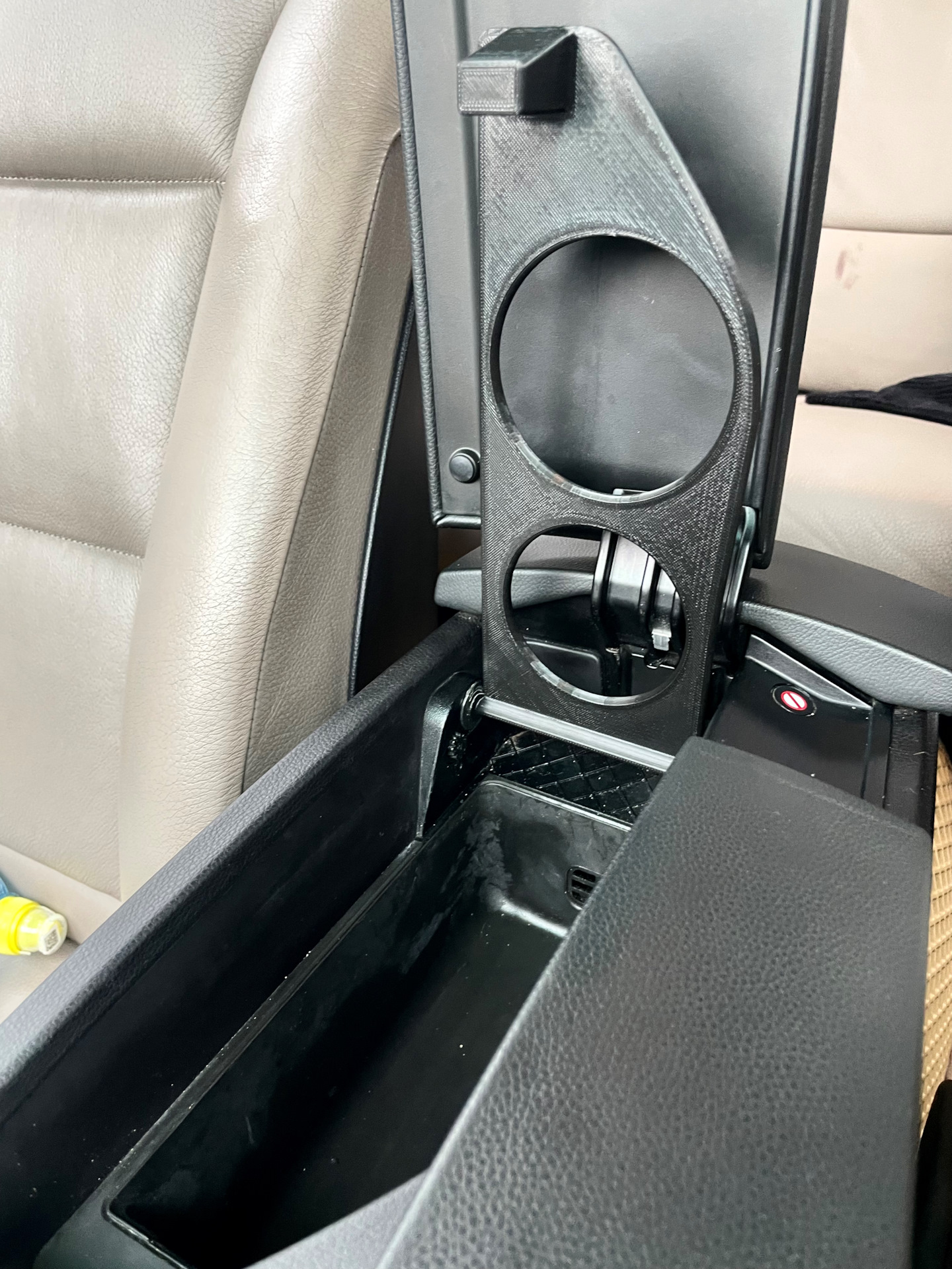

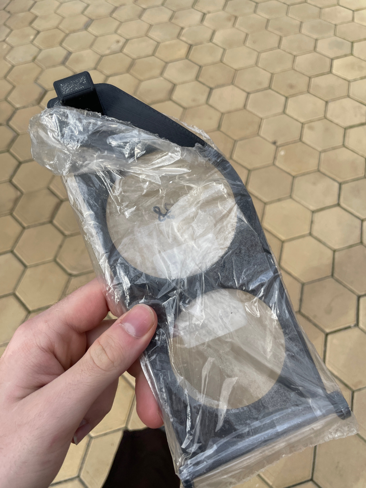

У друга в его е60 как раз установлены подстаканники в подлокотник, заказал такие же и установил.
Стоит копейки, но вот сам процесс установки может многих озадачить)

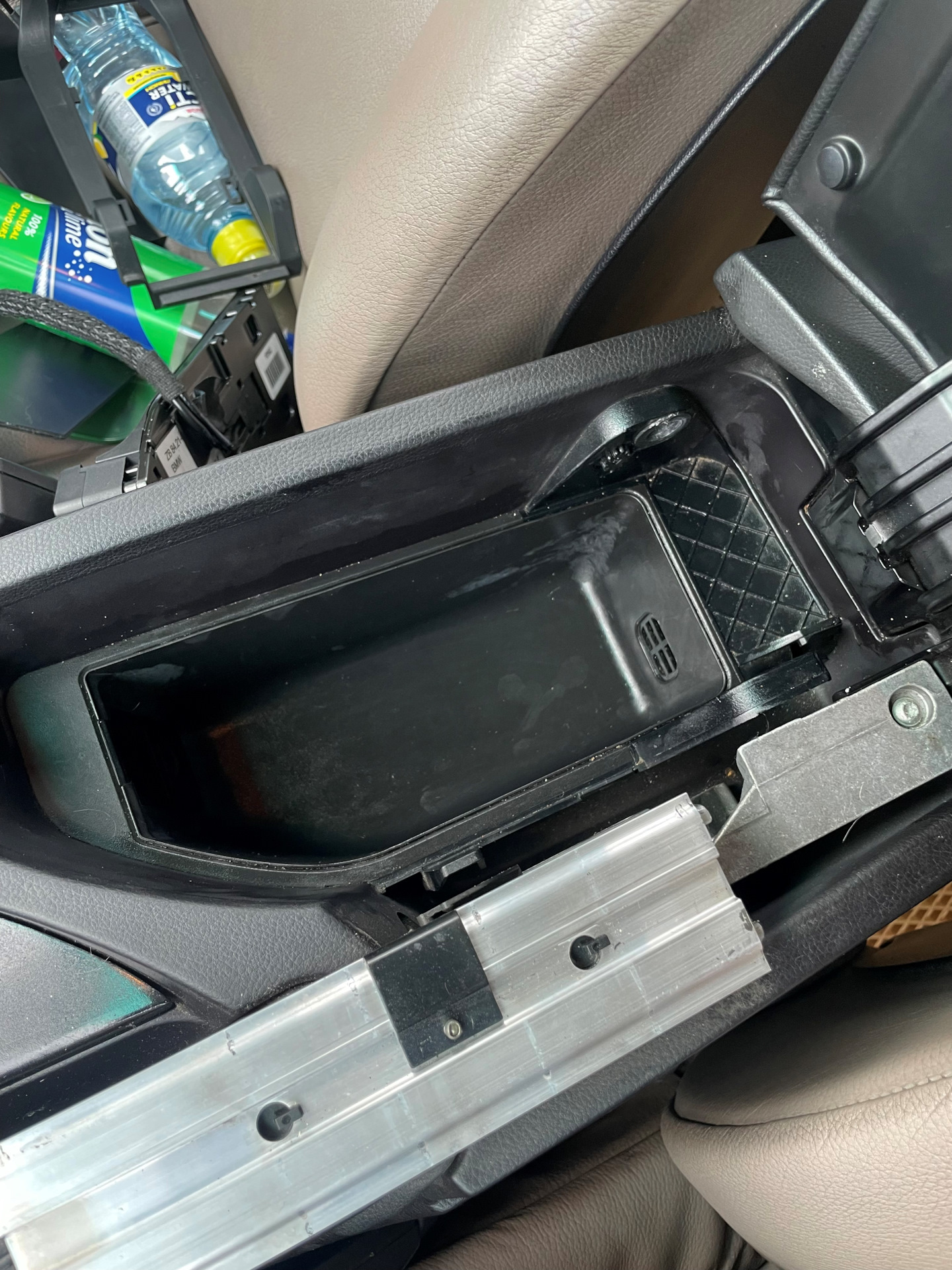

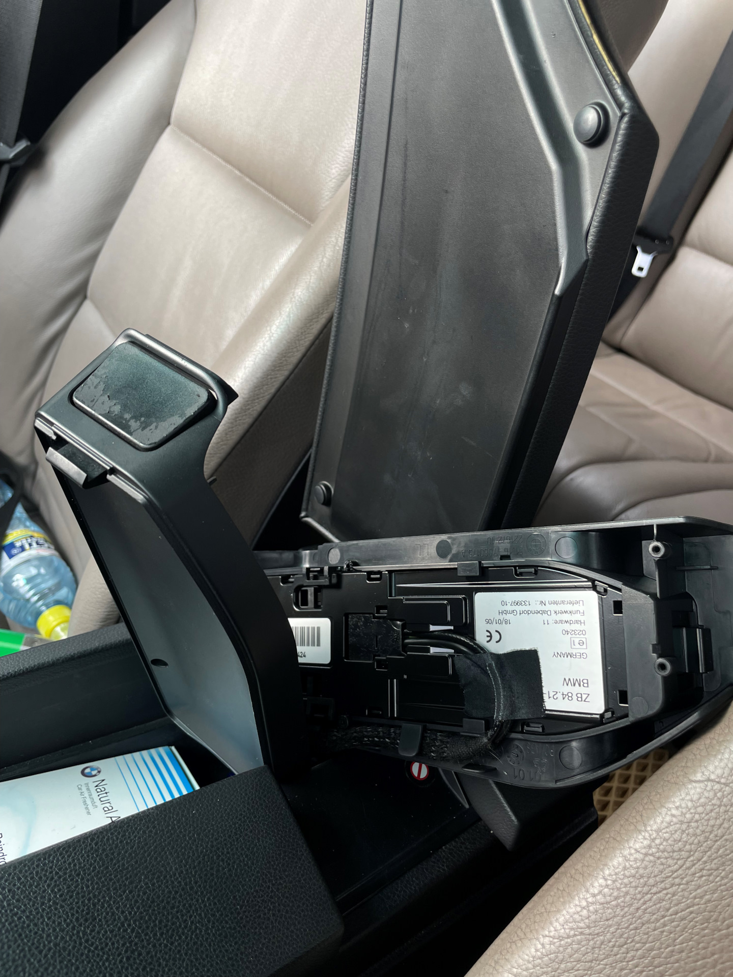

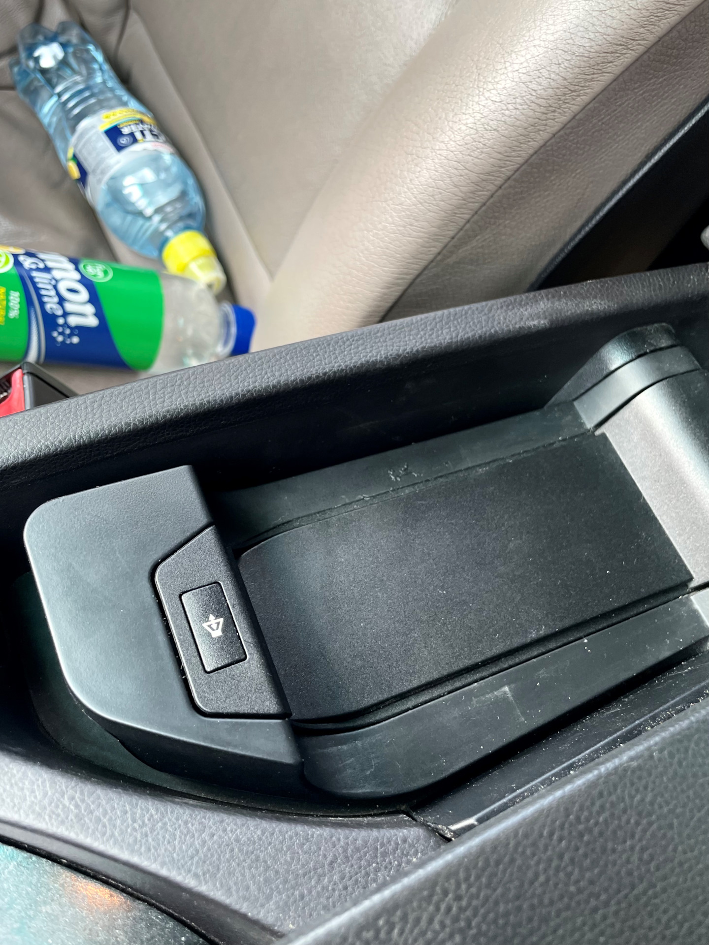

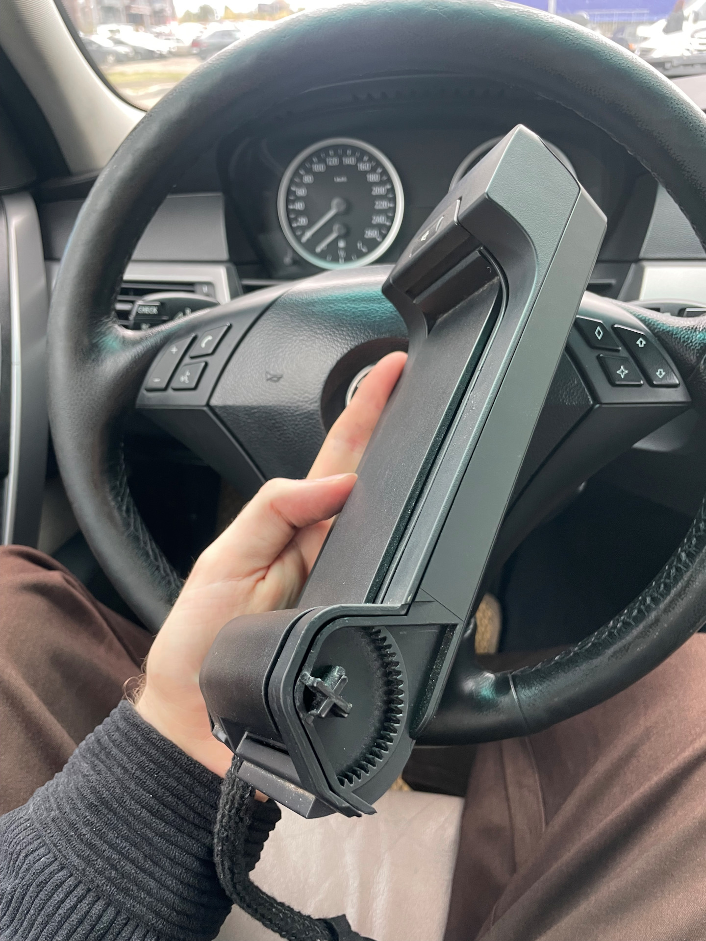

С самого начала возникнет вопрос: как достать блок под телефон ?

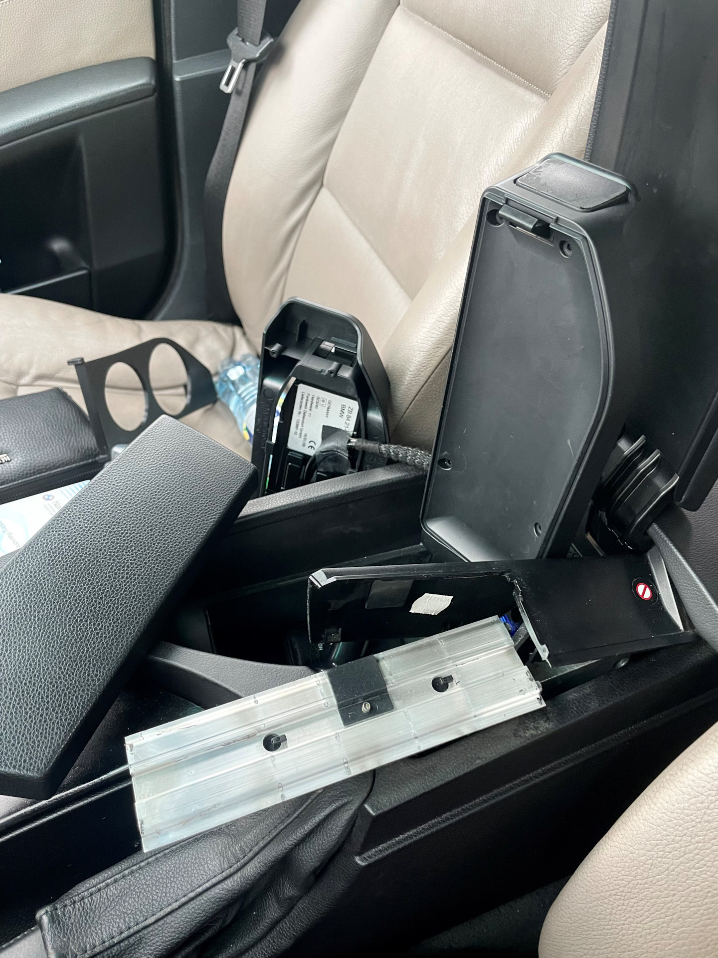

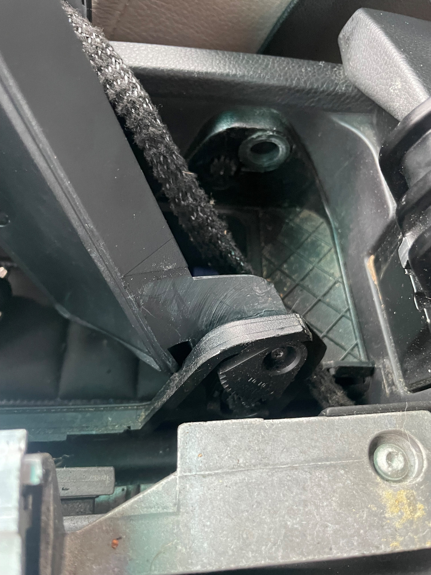

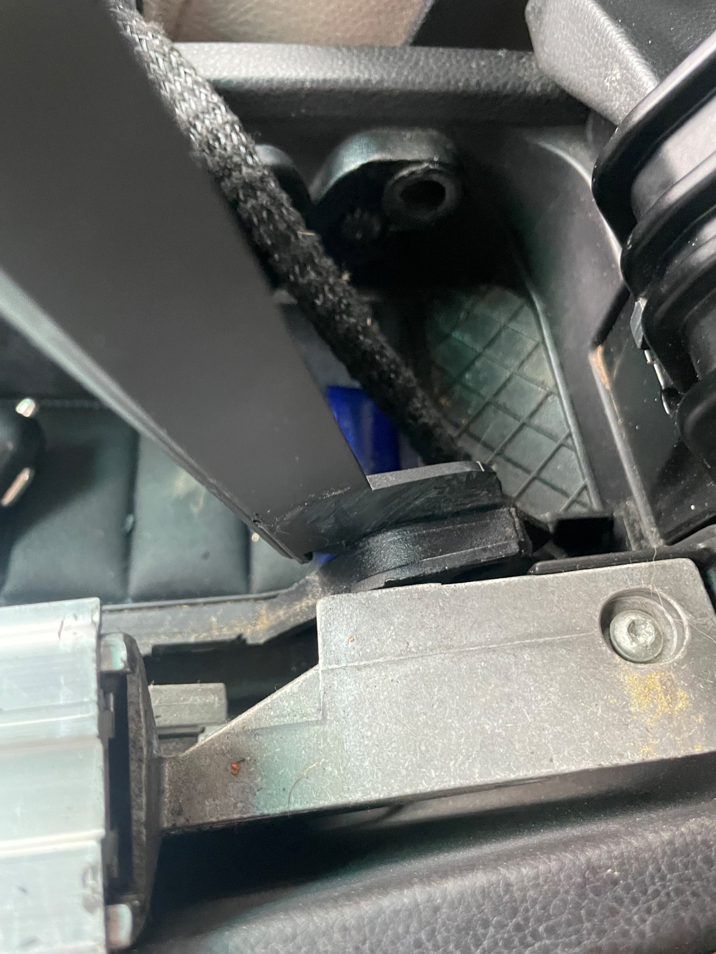

— Аккуратно отгибаем правую часть и вынимаем из паза. Слева так достать не получится, левое посадочное прикручено винтом torx, по логике вещей нужно разбирать подлокотник чтобы до него добраться (что я и попробовал сделать), но по факту, можно блок аккуратно изогнуть и открутить этот винт. Снимать боковой пластик как на фото не обязательно.

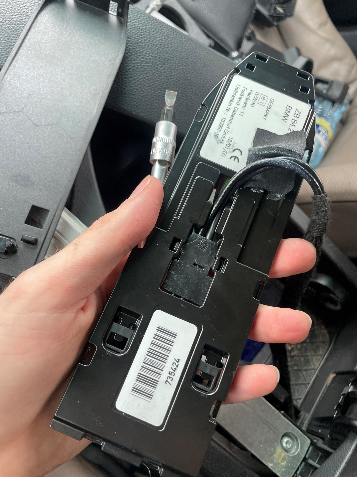

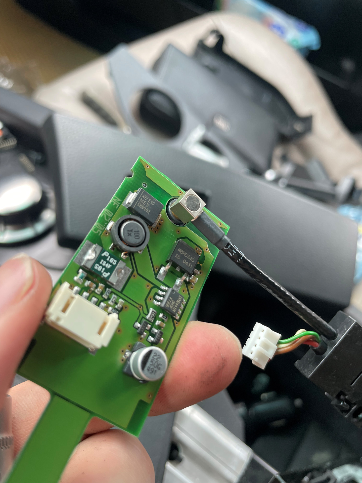

— Далее мы видим жгут проводов, который уходит вниз к задним воздуховодам.

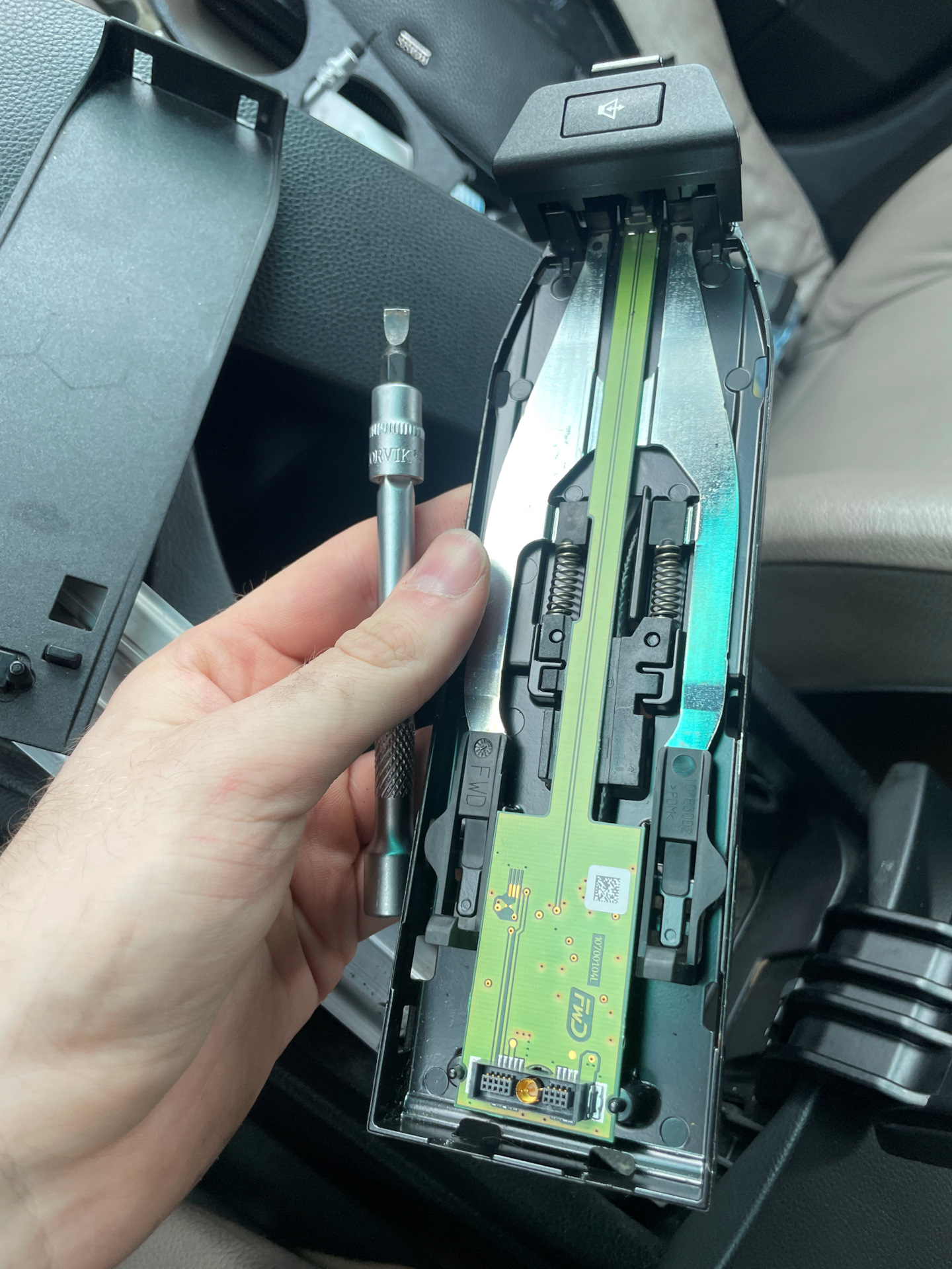

Я предположил, что фишки могут быть внутри блока (спойлер: нет). Открутив 4 винта torx (размер, к сожалению, не помню) и разобрав блок видим, что фишка есть, но только на один кабель в плате, второй приходит непосредственно в колодку телефона и отсоединить его не выйдет.

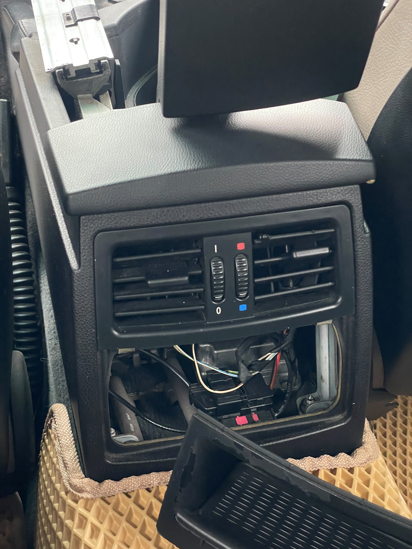

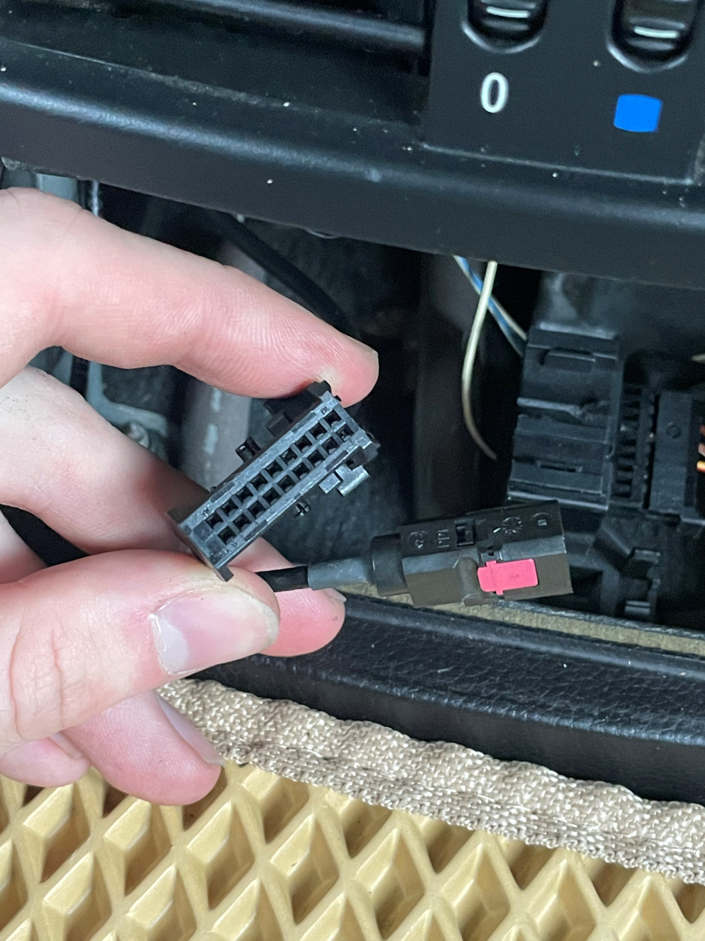

Лезем под задние воздуховоды: достаем нишу (либо, в зависимости от комплектации, блок прикуривателей) под воздуховодами и видим блок с фишками, их то нам и необходимо отключить (малая фишка не доставит проблем, у широкой своеобразный замок который смещается, можно легко сломать). Достаем проводку через подлокотник, проем узкий, широкая колодка пролазит впритык.
Блок телефона в наших руках.

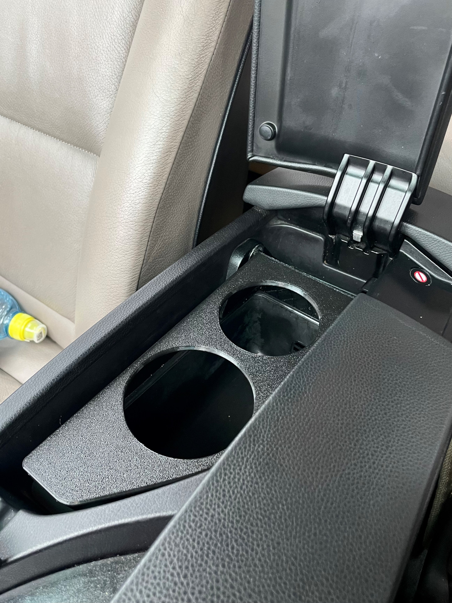

— Подстаканники устанавливаются обратным методом, сначала засовываем левый паз, правый раз вдеваем снизу вверх (так проще) отогнув пластик.
Подстаканники на месте.
