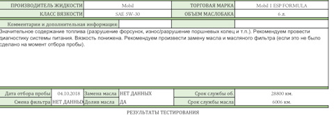

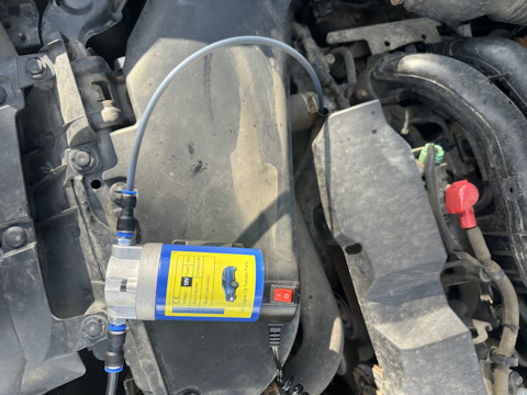

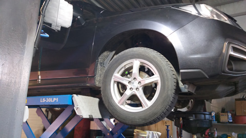

Добрался до замены моторного масла, замену решил делать сам так-как хотел промыть двигатель.
Слитое масло было очень чёрным.
Залил промывочное масло которое у меня около года стояло в гараже, поработал двигатель на промывке минут 15, и оно тоже слилось чёрным.
Тогда было принято решение промыть двигатель обычным маслом 5w30 которое так же было у меня в гараже, запустил мотор на этом масле ещё на 15 минут, оно слилось уже более-менее нормальным.

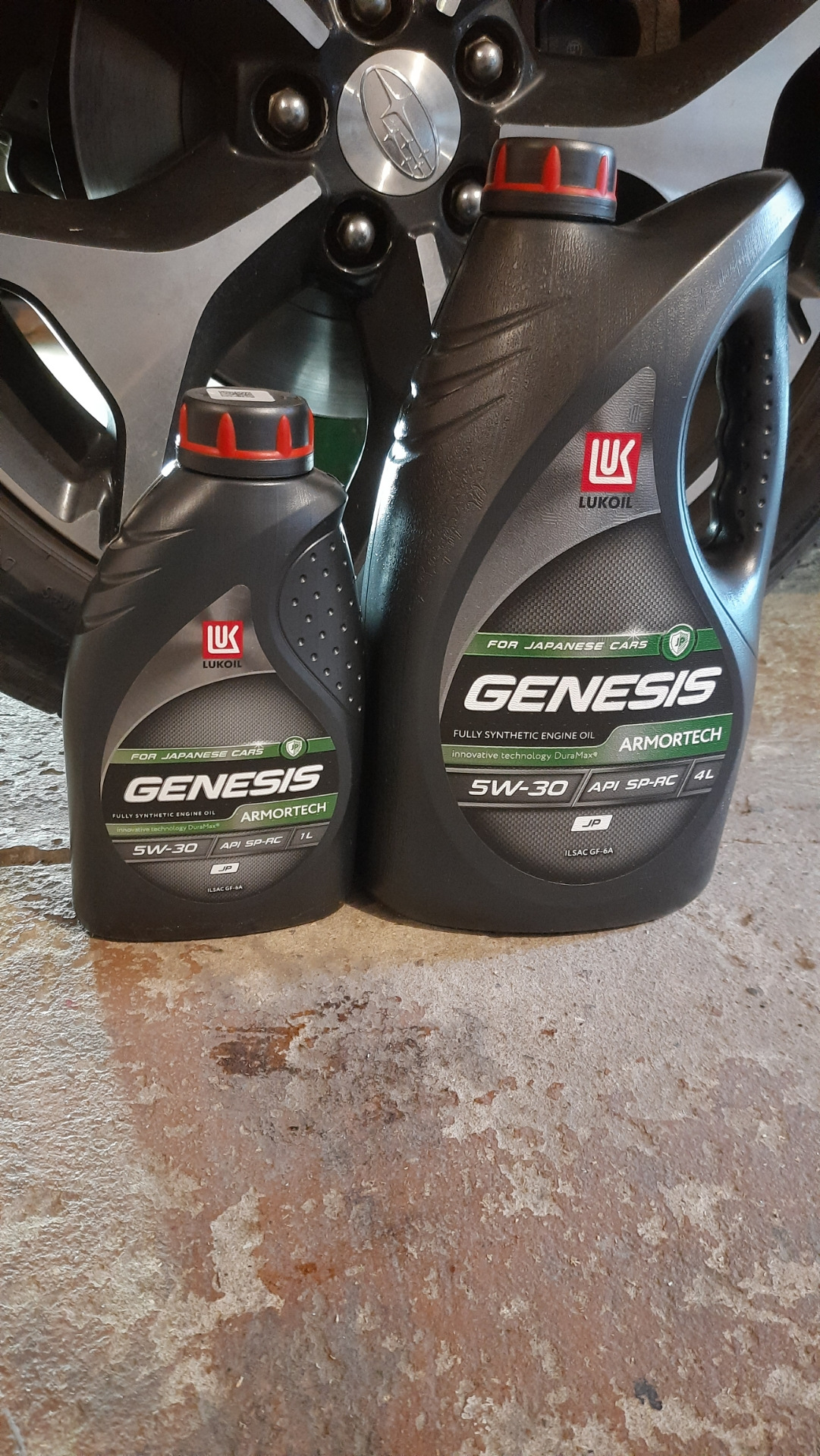

Фильтр "Subaru" 15208AA160 = 883p
С маслом решил не заморачиваться, взял Лукойл на заправке, чтоб наверняка не подделка была.
