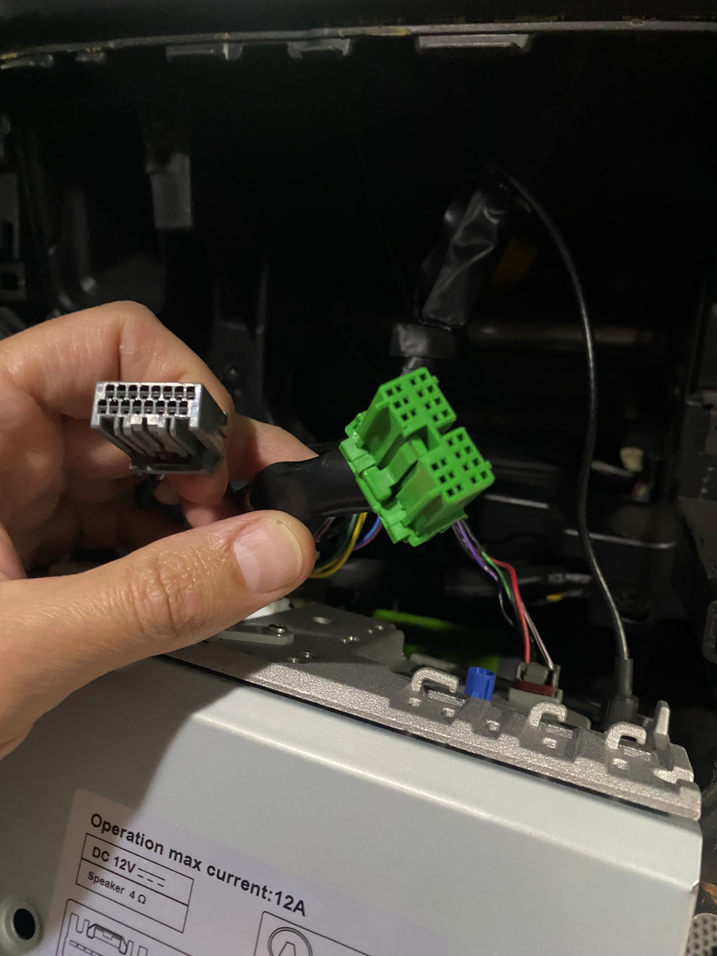

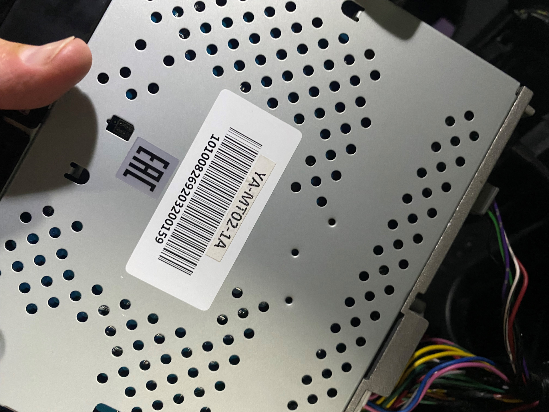

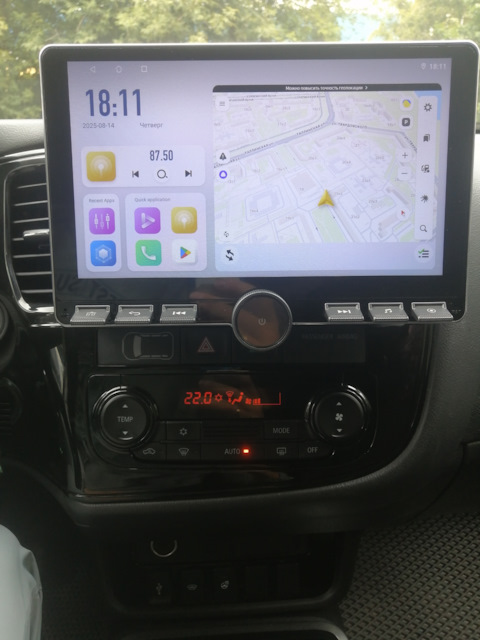

Всех приветствую. Заменил W-15 на Яндекс магнитолу. После подключения остались два разьема. Серый и зеленый. Зеленый был подключен к Кан боксу. Так вопрос-нужен ли Кан бокс к этой магнитоле?И от чего серый разьем?

Этой иагниолле по сути нужен только один белый разъём на 20пин. В нем есть и кан и руль и все все что надо
Если есть камера — добавляется серый разъём
Плюс про антенну не забываем
Спасибо
зеленый канбокс — его замотать рядышком, серый микрофон, тоже рядом замотать

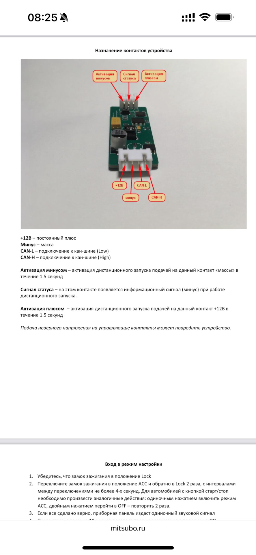

Я в зеленый автозапуск подключил. В нем есть и плюс, минус и кан. Что разьему без дела висеть
Какую сигнализацию поставили?
Автозапуск. Сигналка штатная
