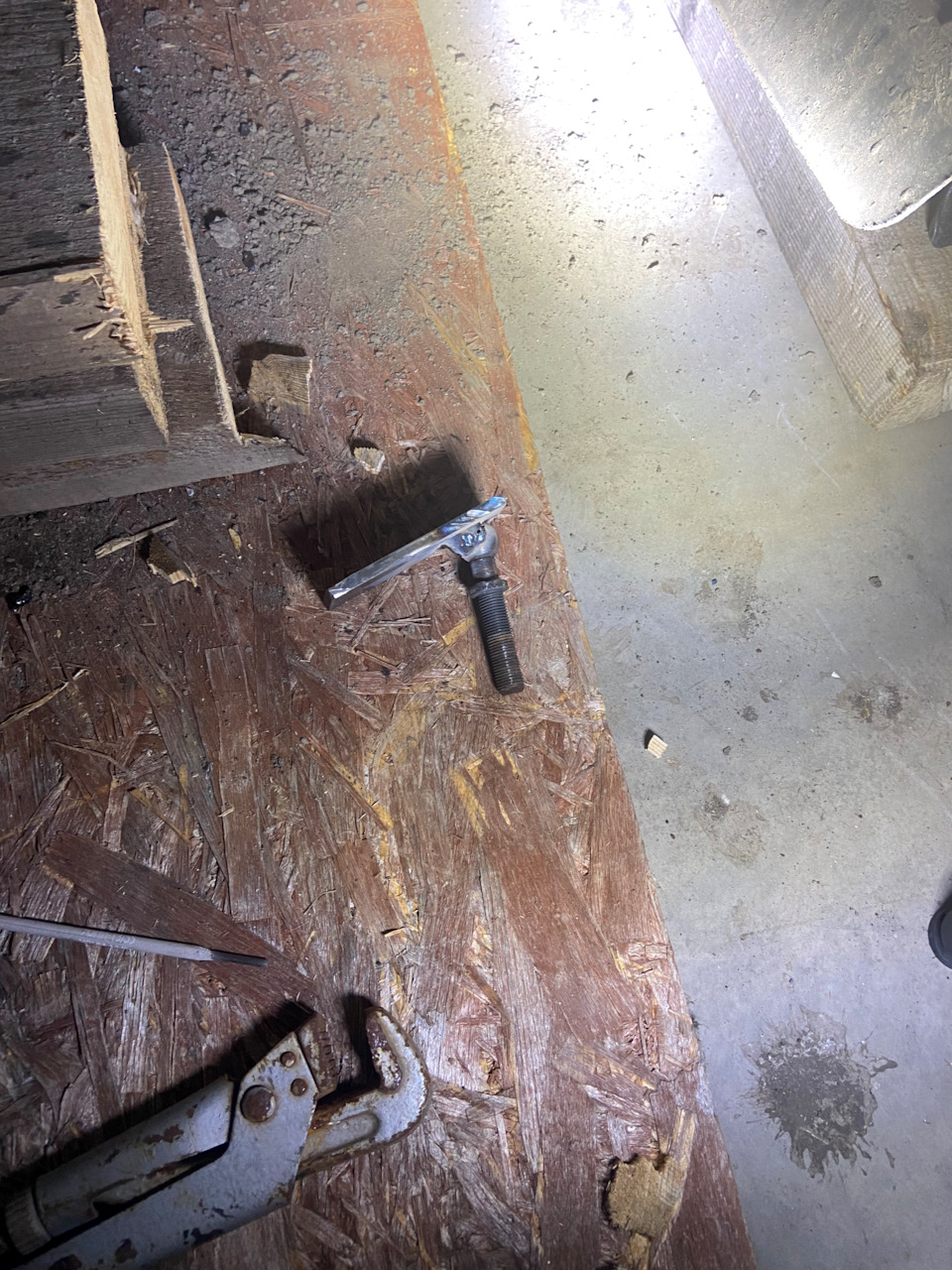

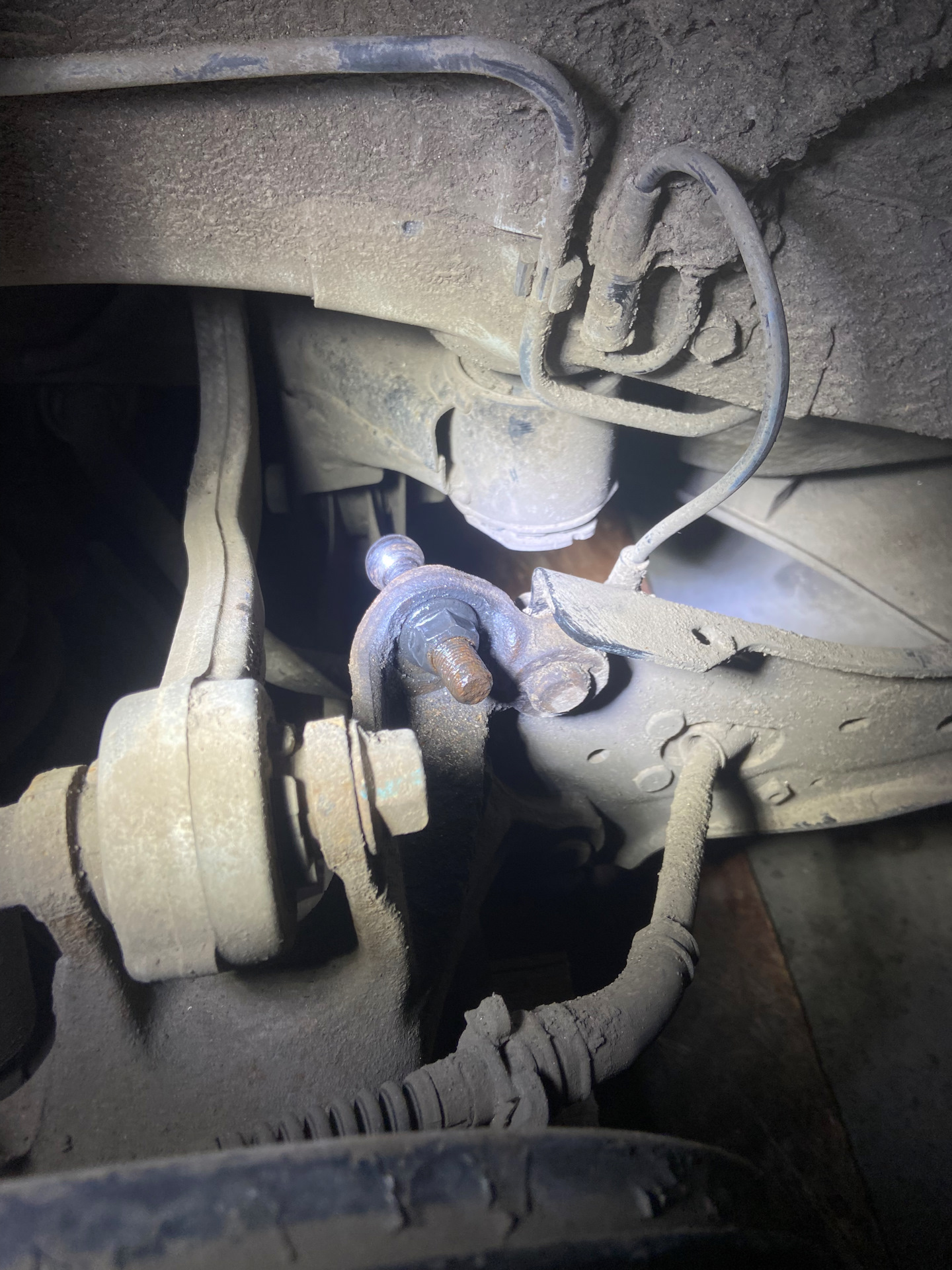

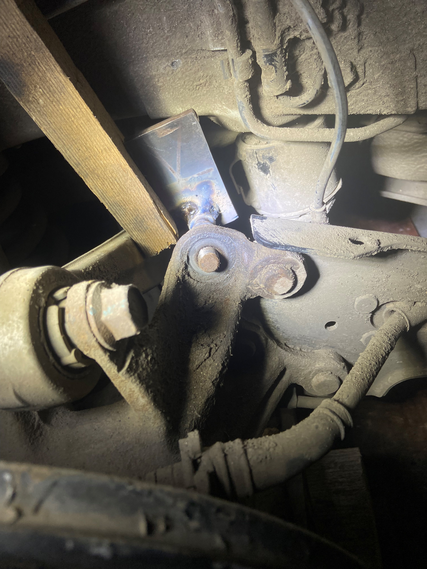

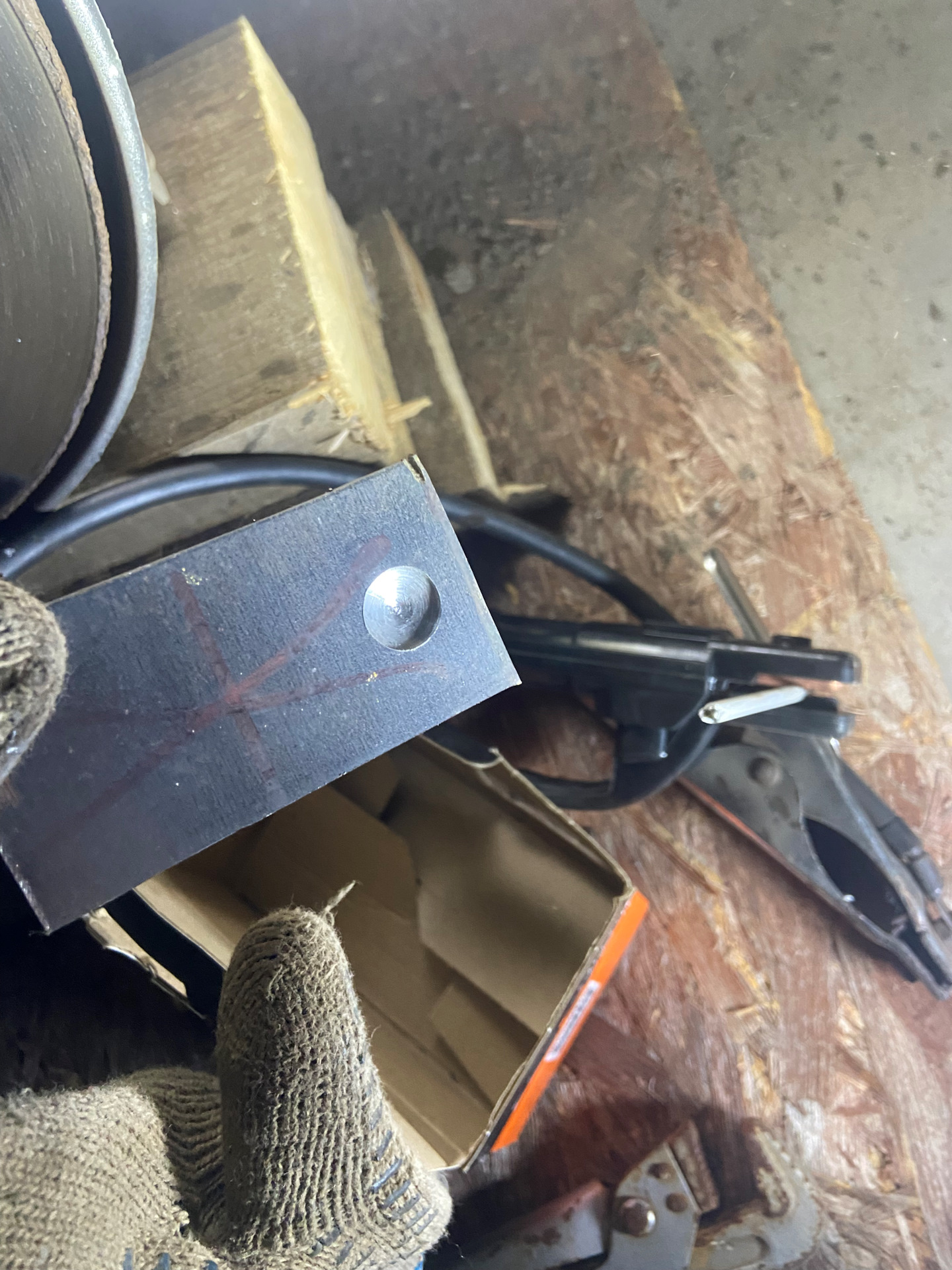

Левую сторону поменял относительно легко, а вот с правой стороной война была с стойкой стабилизатора, никак не хотела откручиваться верхняя гайка!
Даже вывернул шарнир, пробовал и трубным ключом, безрезультатно!

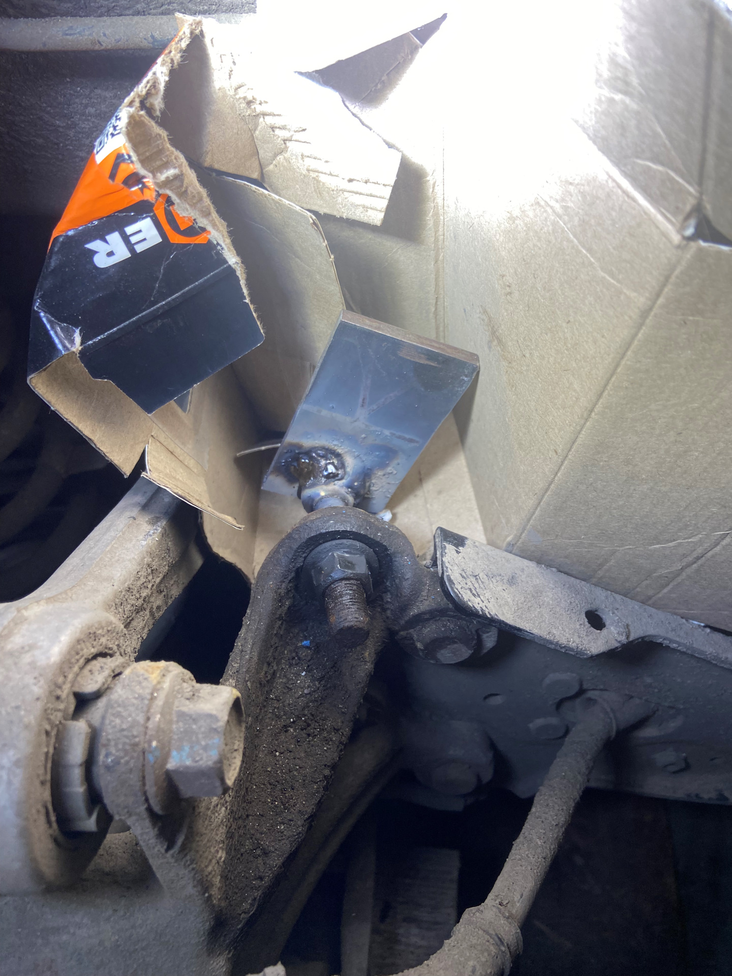

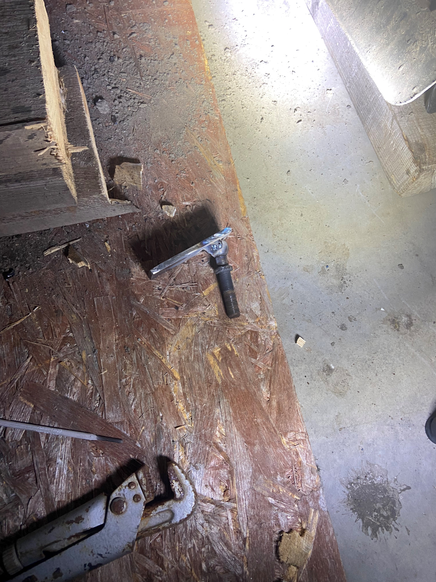

В дело пошло не традиционный метод, металлическую пластину немного просверлил не до конца, для хорошего прилегания с шарниром
Ну и радикальные, изощренные методы пошли.

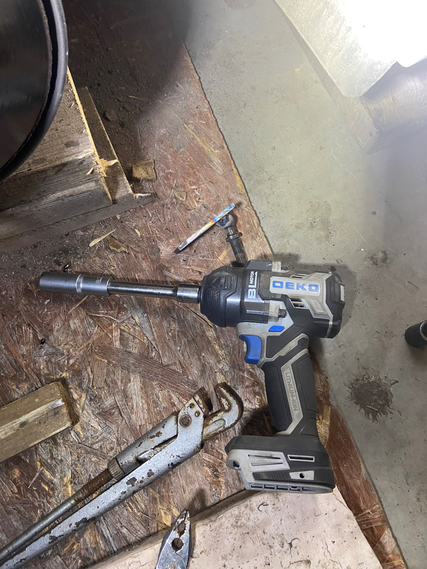

Приварил и подложил дощечку, что бы рычагу больно не было

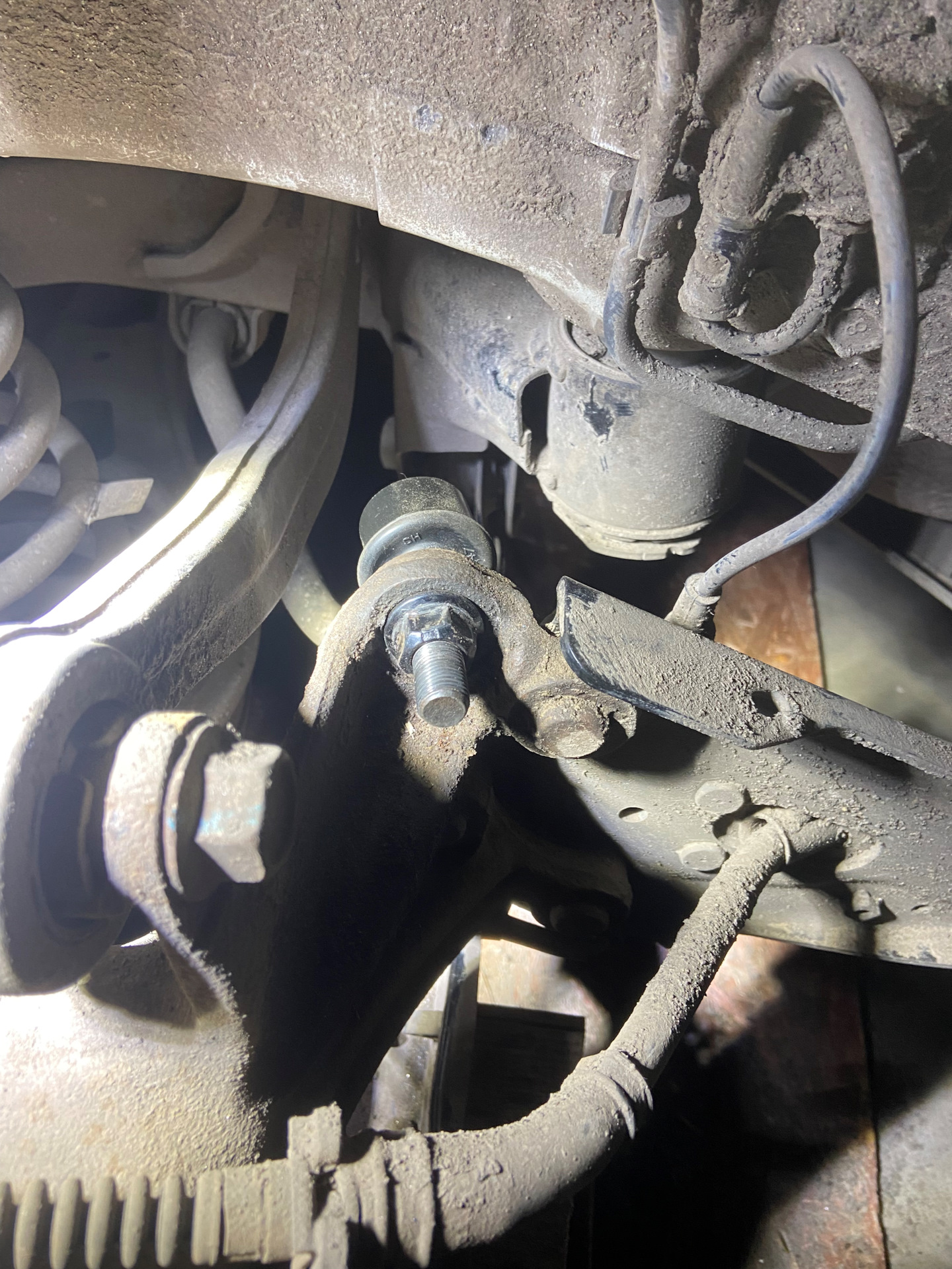

Наконец-то открутил

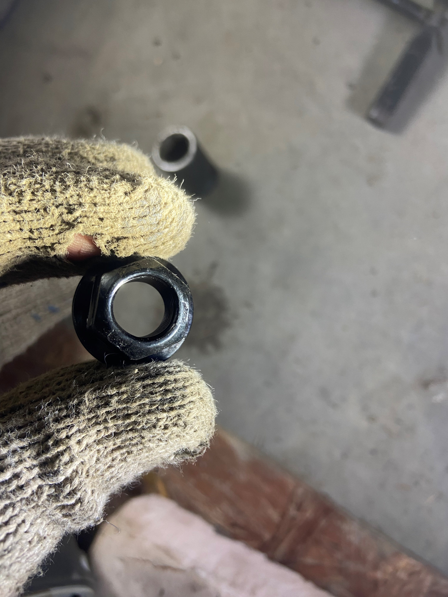

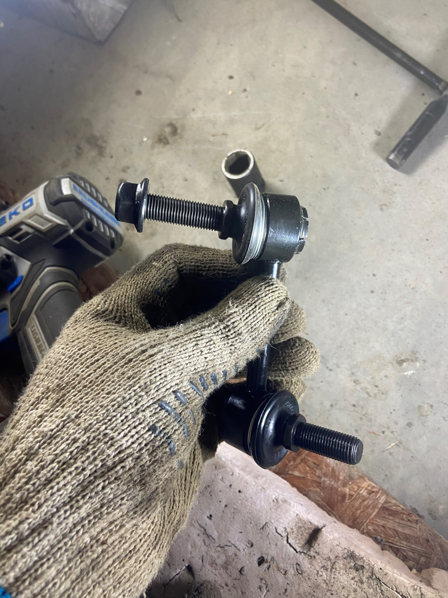

Без гайкаверта думаю не реально открутить, и с ним еще надо постараться. Гаечным или головкой думаю даже не стоит менять самому!
Почему так тяжело откручивается, потому что с торца гайку с трех мест чуть прижали, видимо от само откручивания! Но я думаю для такого узла это слишком, даже на рулевом наконечнике нет такого принципа против откручивания.

Болгарка наше всё, на днях менял)
Тоже в своё время менял, но ключами. Одну гайку никак совсем было, рубил её приспособой.
Рубить можно? У него же юбка остается
Она лопнула потом. Приспособа вкривь пошла. Она надевается на гайку и крутиться. Гайкорез называется.
Да я тоже думал надо такой заказать и после поменять, но решил не ждать)
