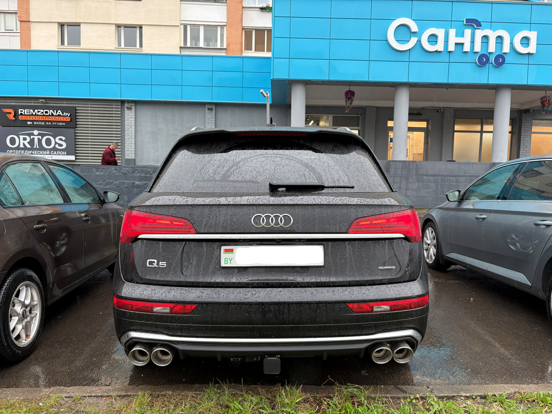

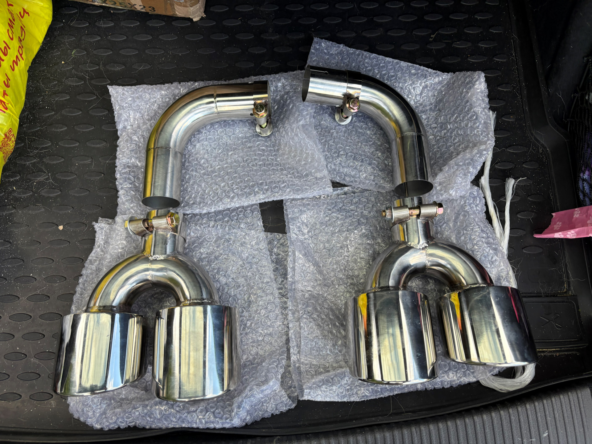

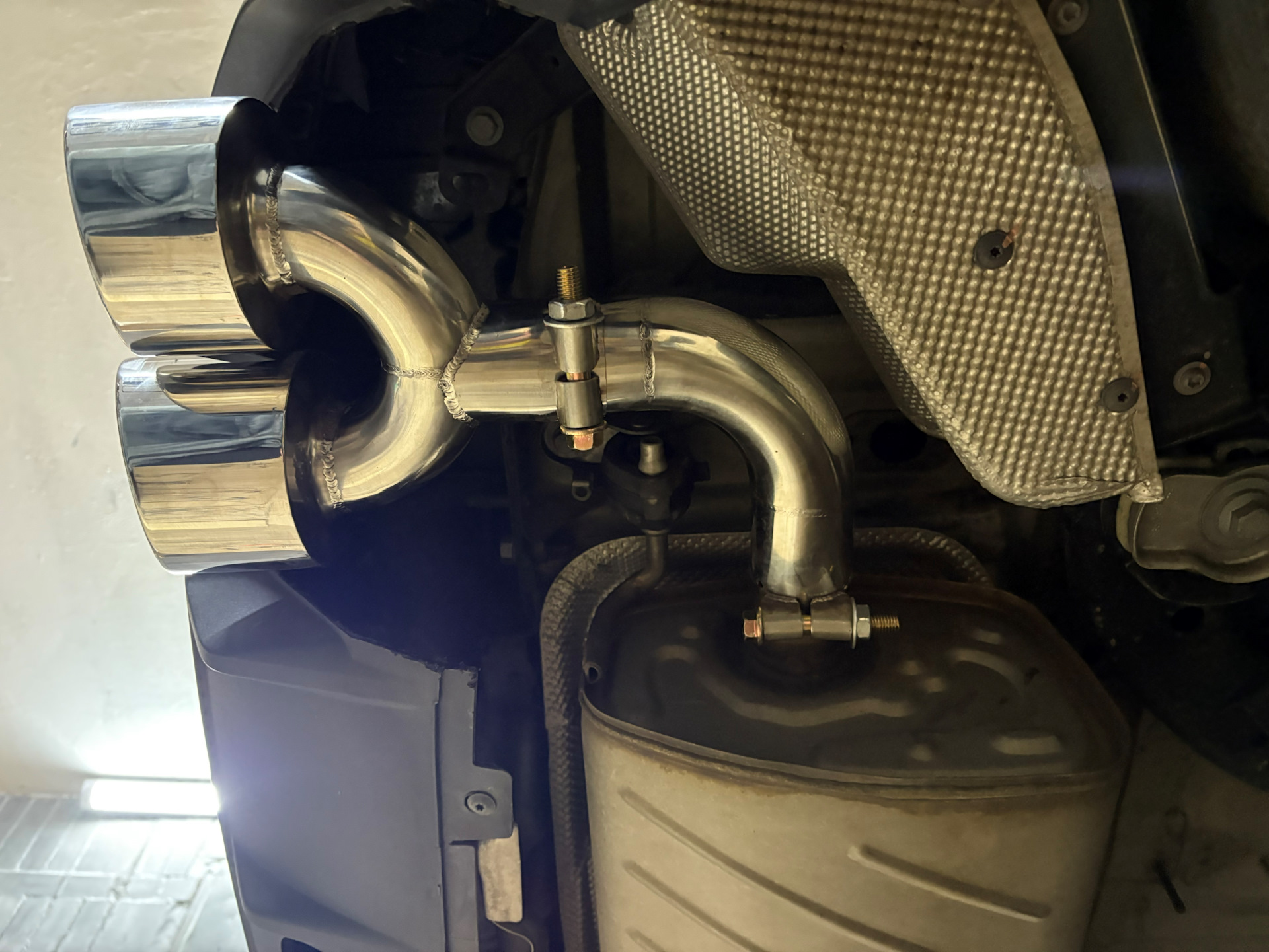

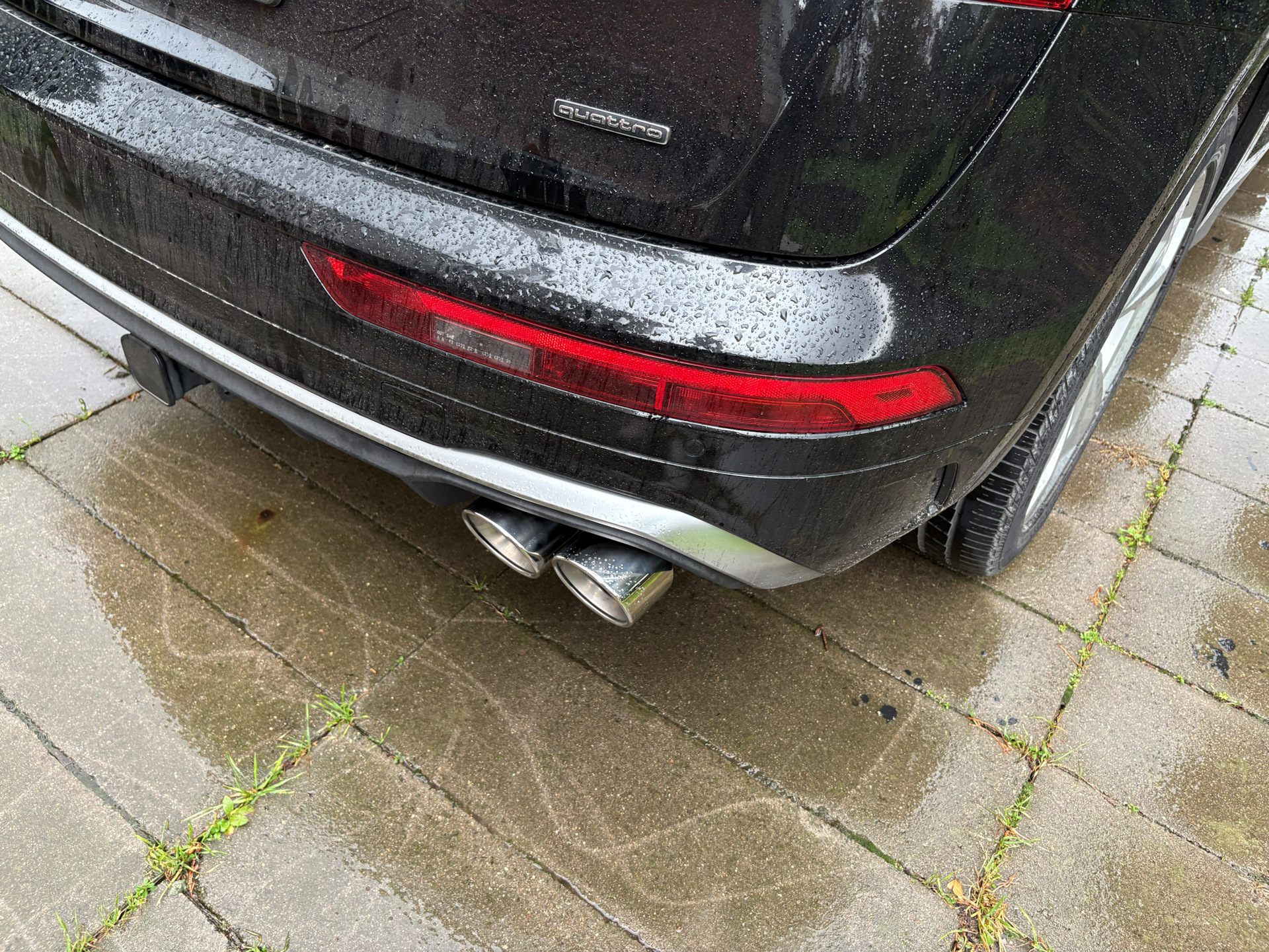

Ездил себе спокойно пока, тут на драйве не узнал, что у нас стоят пластиковая имитация насадок, а за ними "позорная" труба изогнутая вниз. Я расстроился, ведь на А4 и А5 насадки были настоящие! Стал искать и следить за БЖ коллег по авто и смотреть кто — что ставил. Смотрел насадки на Озоне и просто на просторах нета. Наткнулся на "кит болт-он" с али и заинтересовался. Тут узнал, что коллега с работы возит себе всякие приблуды с Китая напрямую на свою китайскую электричку. Спросил, сможет ли он привезти и чудным образом он привез ее за 85$ (7300 рублей). Посмотрел посылку и потекли слюни…

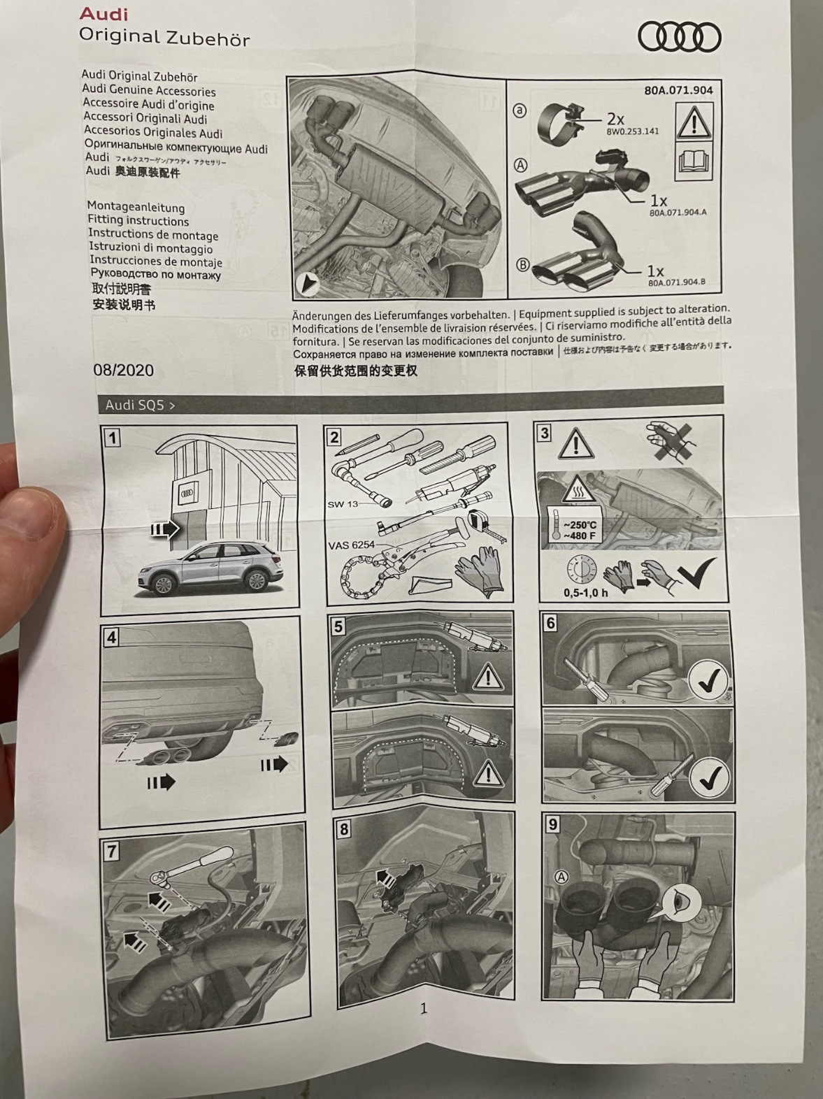

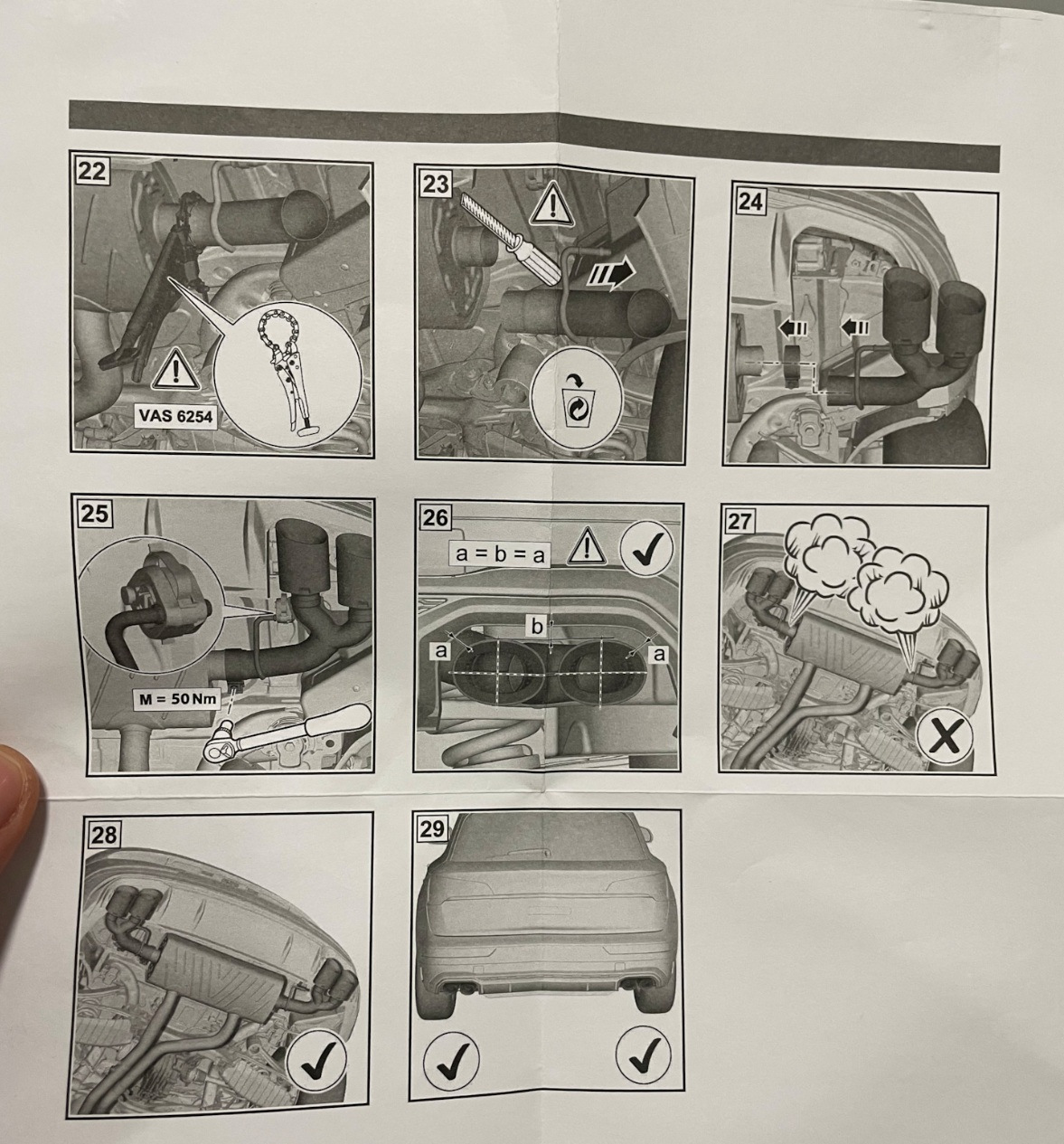

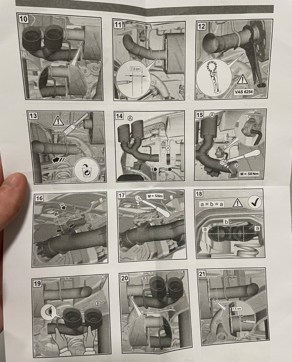

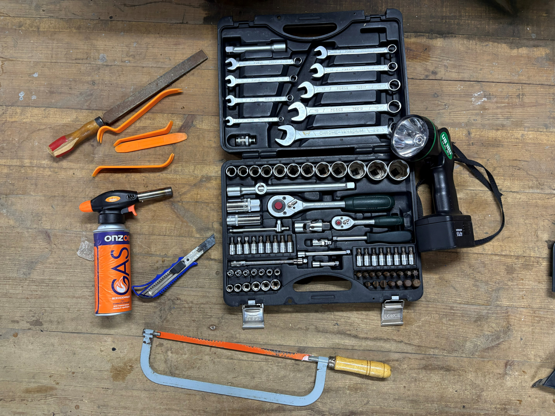

Когда еще посылка шла, тут на Драйве раздобыл оригинальную инструкцию по установке оригинальных насадок. Она помогла мне.

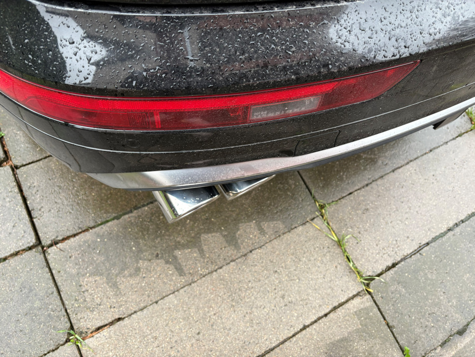

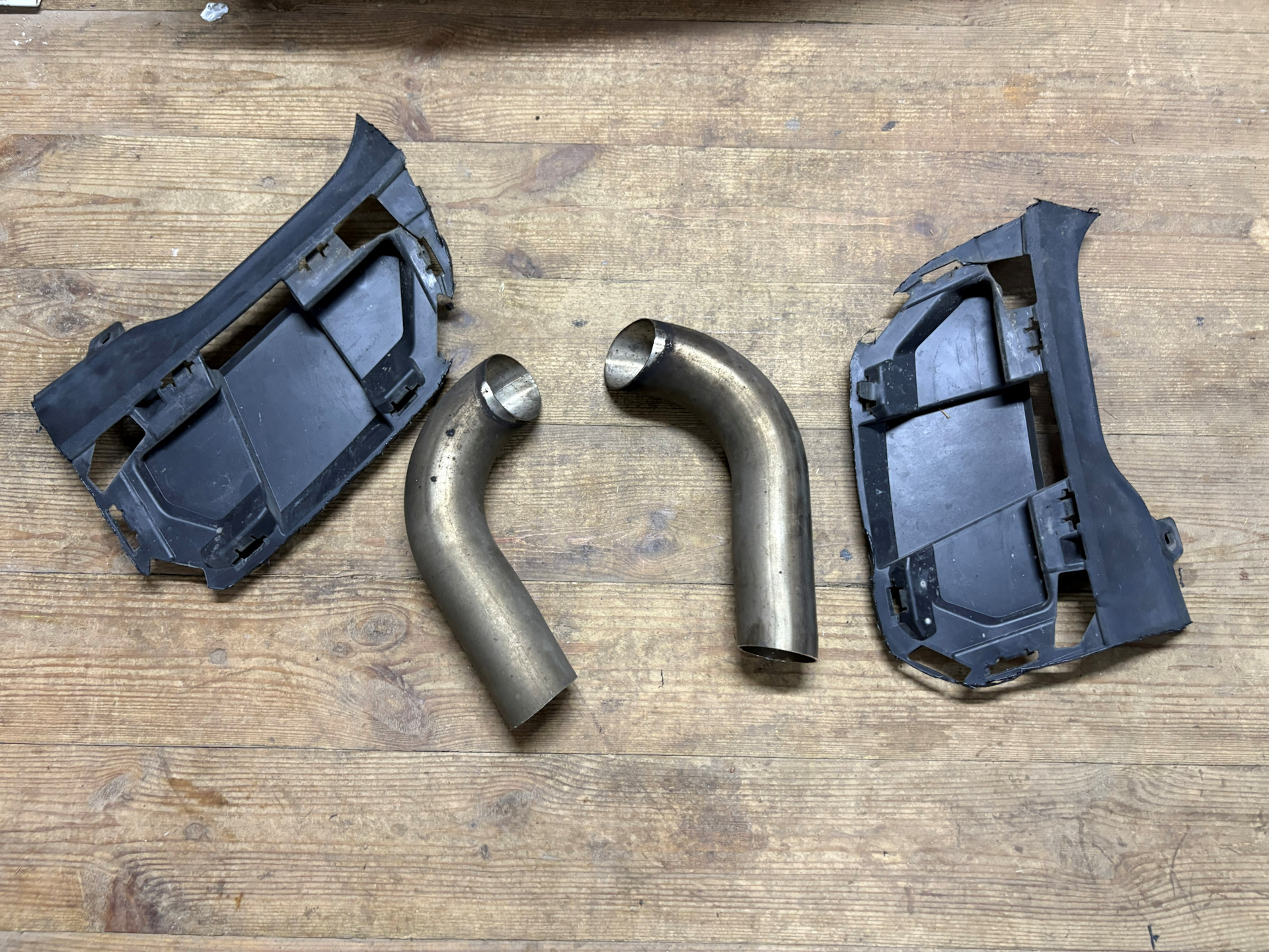

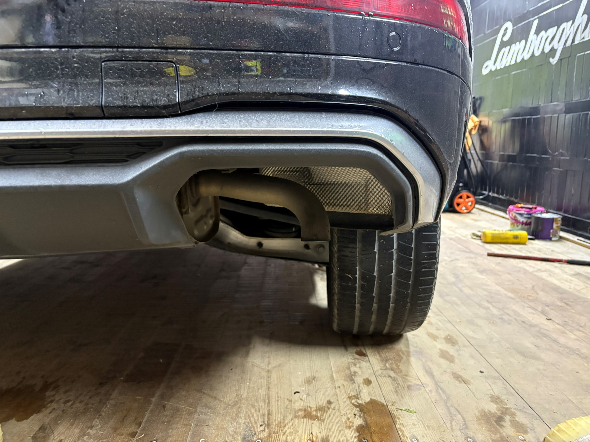

Загнал машину в гараж и начал. Поддомкратчивал сторону, которую делал, что бы было повыше. Веди ни подъемником ни ямой я не располагал. Сначала сделал левую сторону, не снимая и выгнал посмотреть, что получилось.

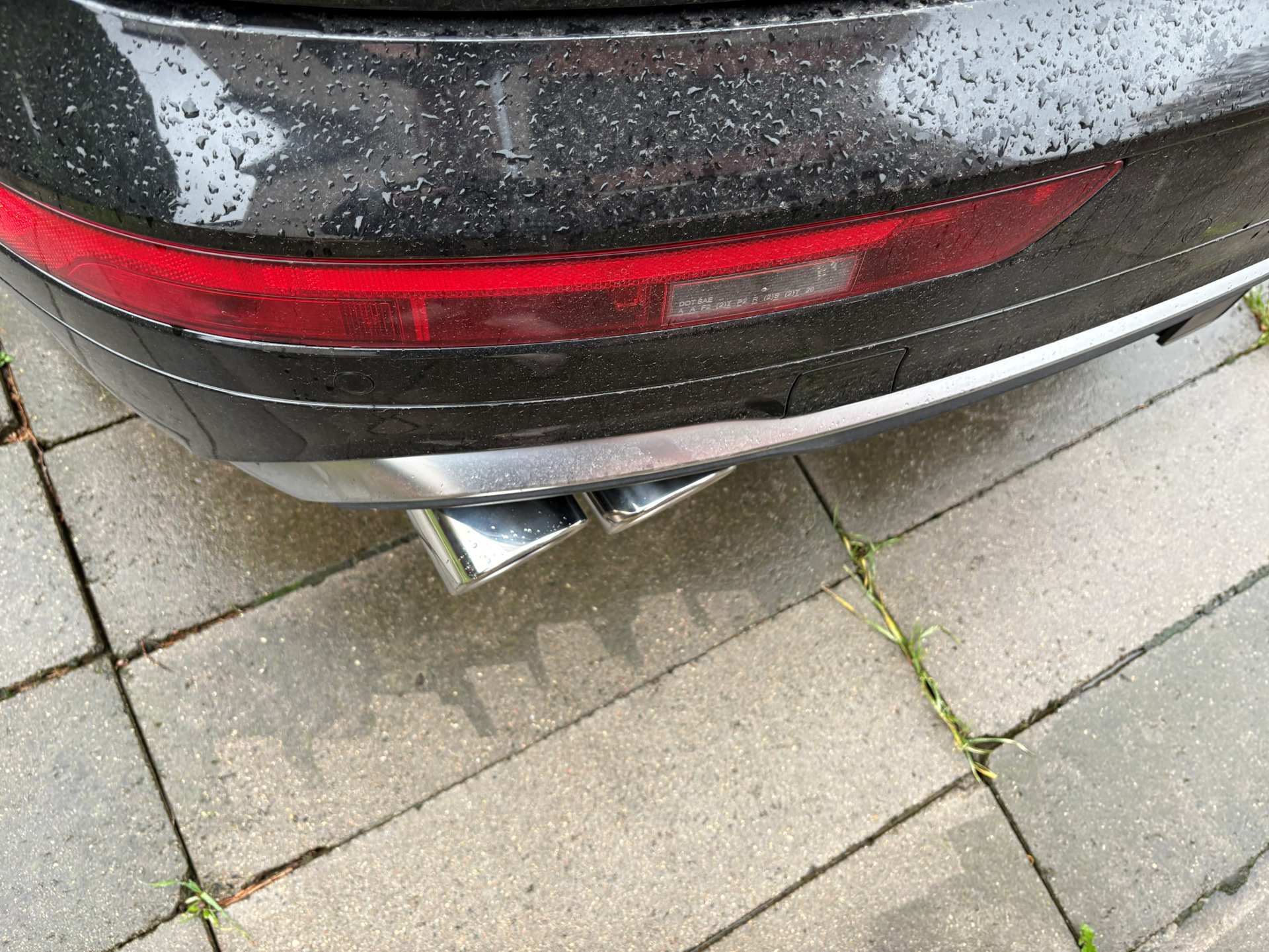

Потом стал фоткать процесс.

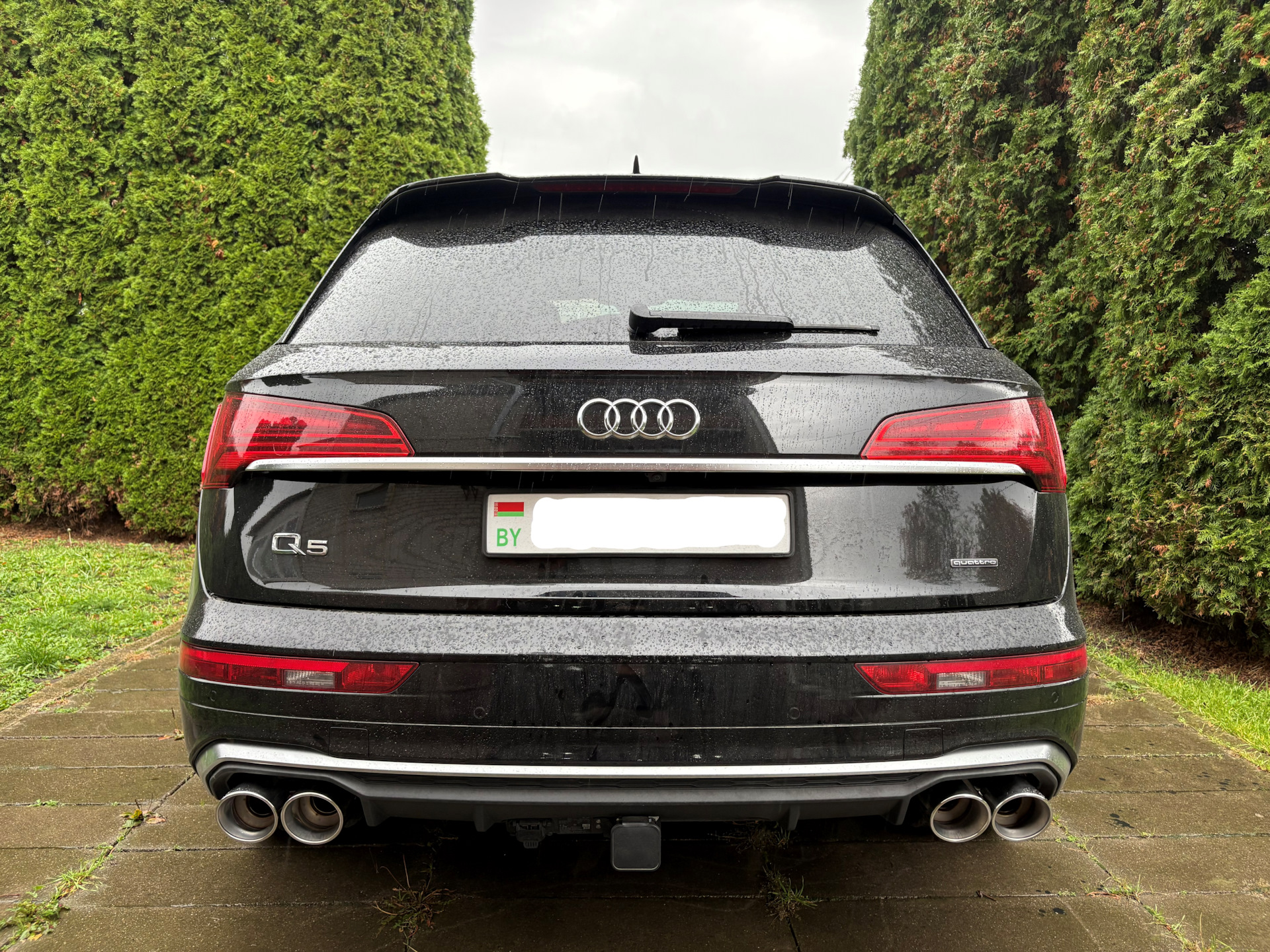

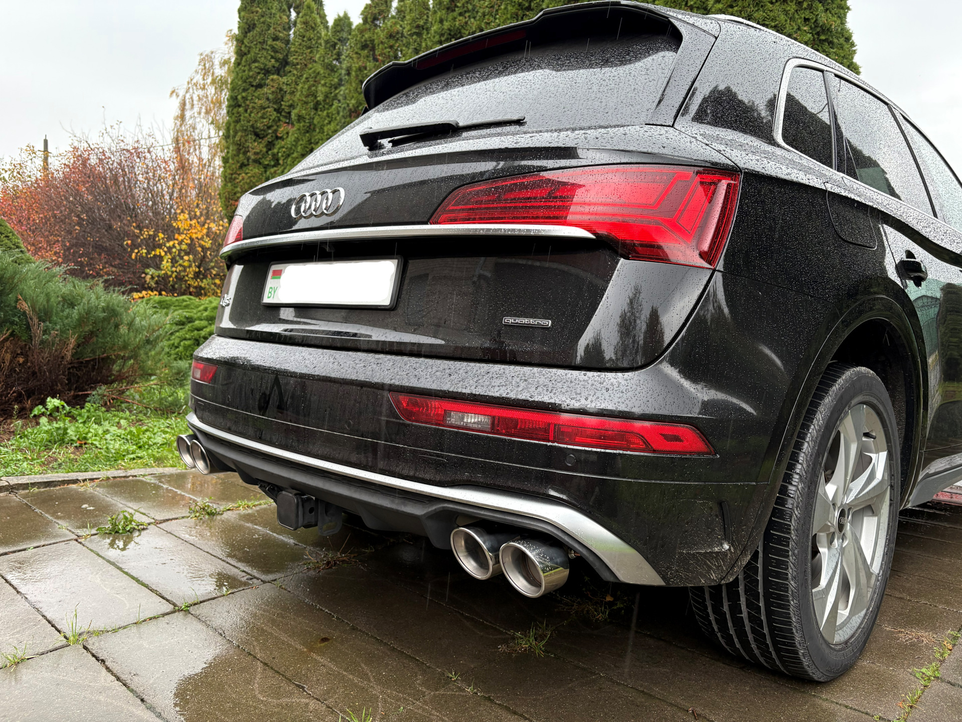

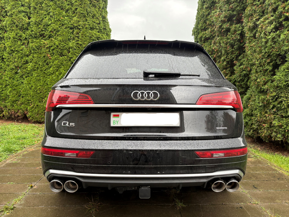

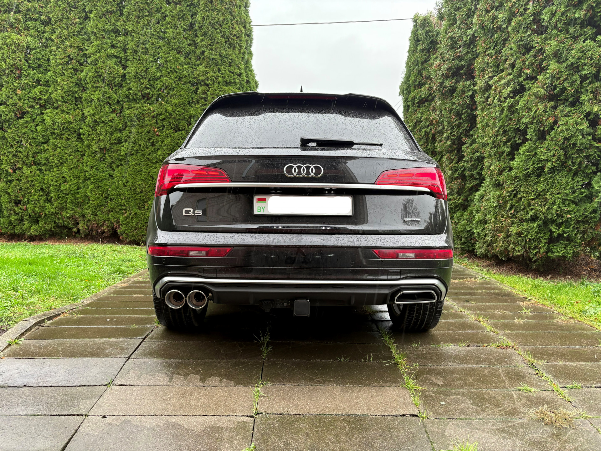

По времени заняло часа 2,5. Считаю, получилось не плохо.
Чуть позже немного подрежу и усажу все поглубже, а так же покрашу черной краской насадки внутри. На этом все. Результатом я доволен.

Крайние трубы слишком торчат, это портит вид, особенно сбоку. Главное чтобы самому нравилось
Мне тоже крайние трубы не очень. Но надо было подпиливать, а болгарки под рукой не было. Чуть позже немного доработаю-утоплю на 1-2 см
Наверное получше будет, но не принципиально. У ваших насадок угол скоса не совпадает со скосом бампера, просто задвинув насадки глубже в бампер это не исправит
QattroA4
Походу надо не только утопить, но и развернуть сами насадки на 180*, такое ощущение, что их не так приварили в Китае. А так видон прикольнее стал👍

Вот честно — не понимаю этого загона с выхлопом. Мне вообще нет разницы фальш выхлоп или реальные трубы. Как по мне — так для 2ух литров сока получилось слишком агрессивно))
стоят наоборот насадки, перепутаны левая с правой. Одна из труб на выхлоп должна идти на уменьшение, повторяя изгиб бампера.
Откровенно говоря, и мне показалось, что что-то не совсем корректно стоят сами насадки, как будто не так изначально задумывалось🤔
от оригинала SQ5 конечно отличается…и нет заслонки
