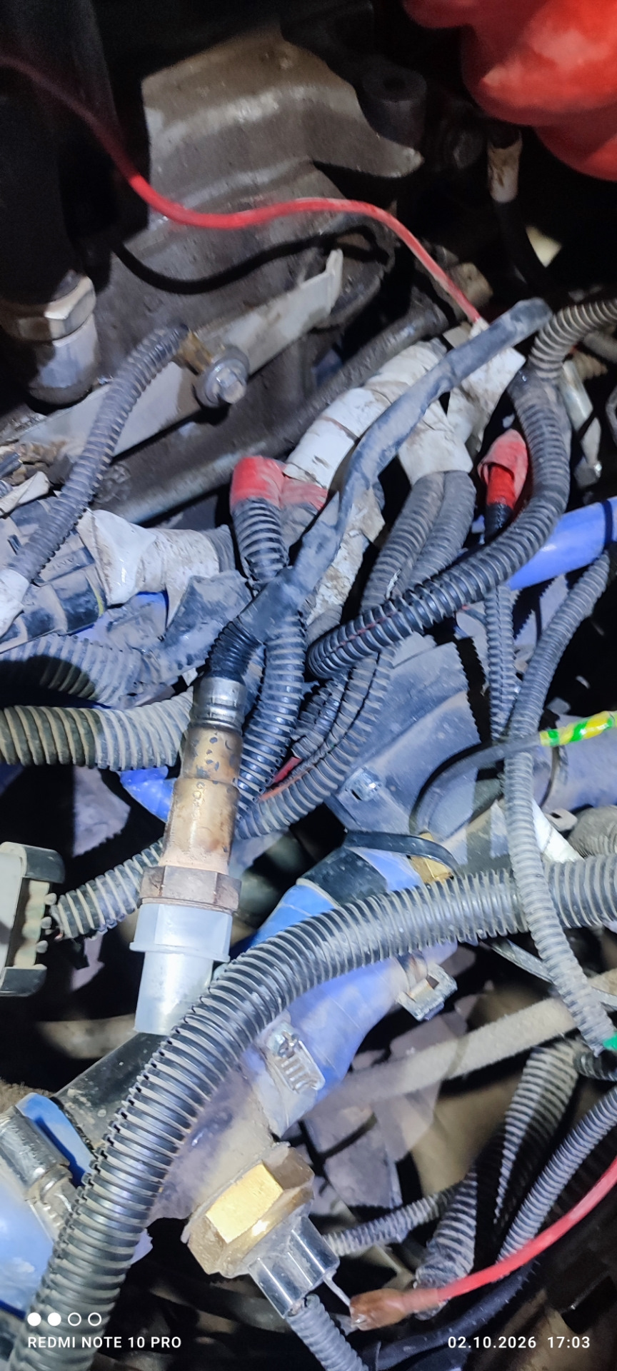

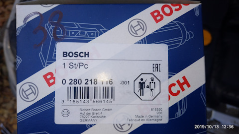

Кислородный датчик с озона прошёл 2.5 года, 100 тыс км.

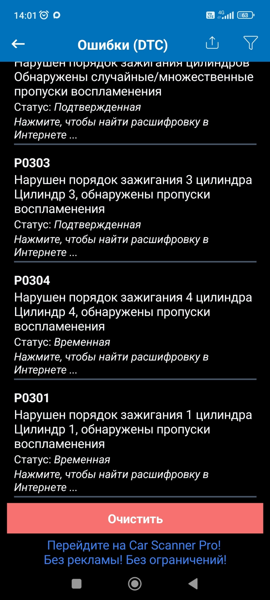

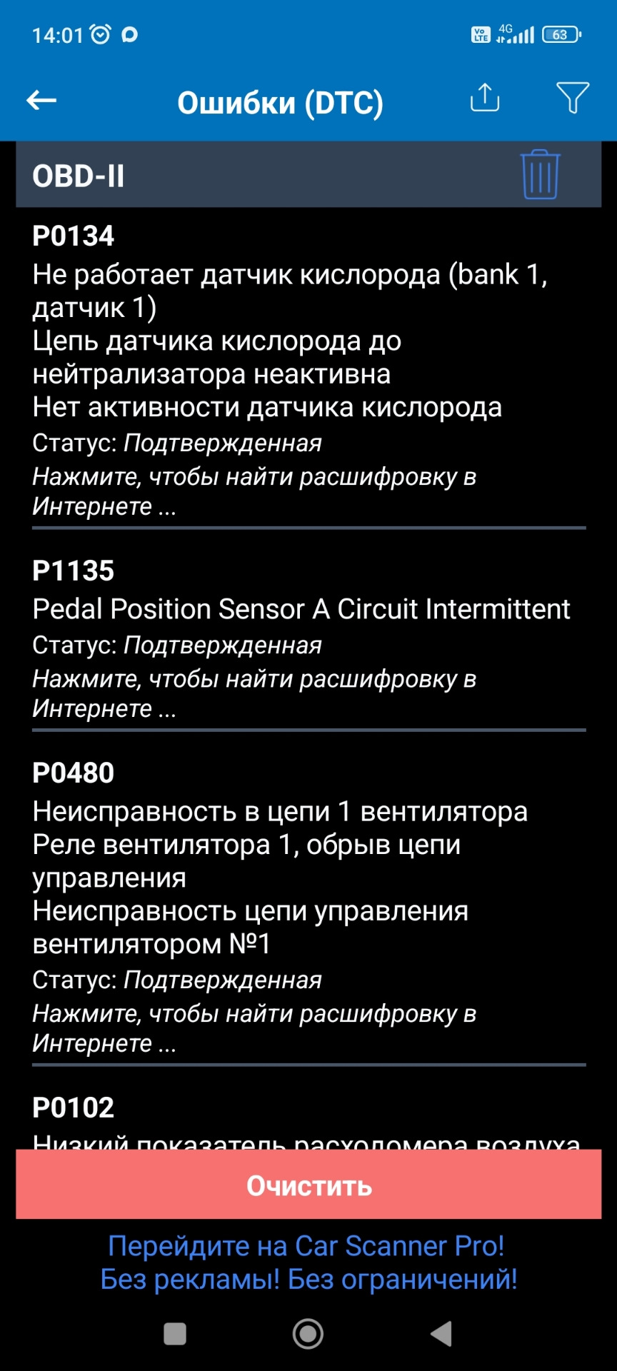

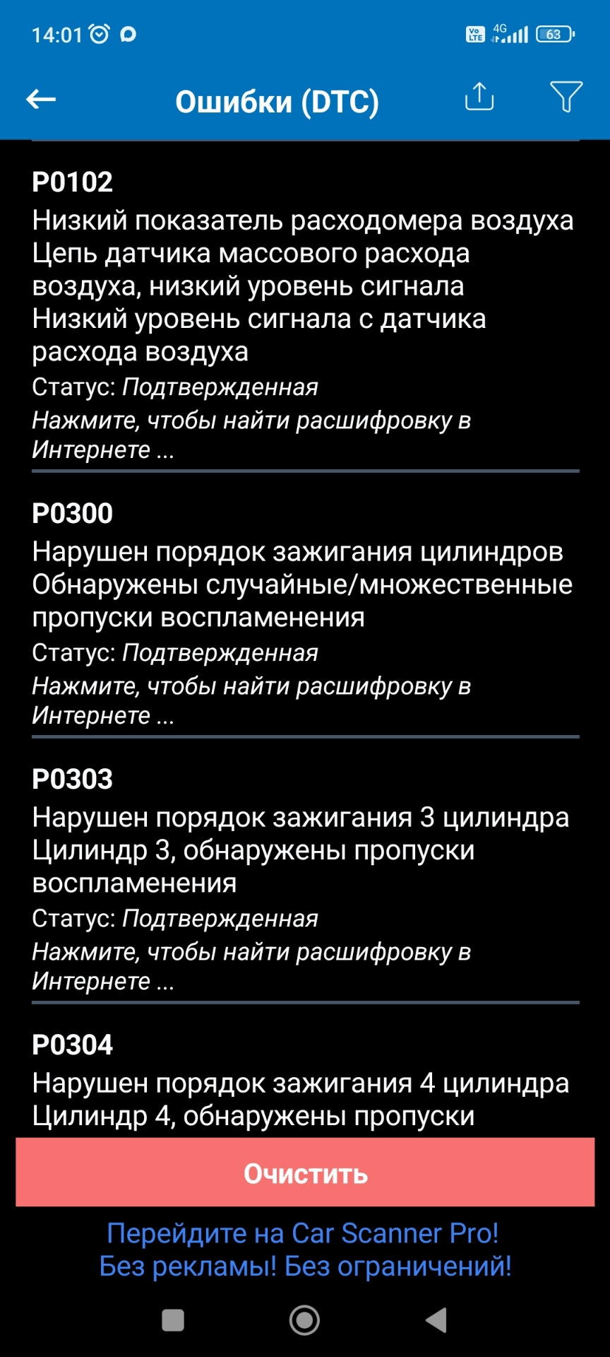

Поставил заводской датчик кислорода и все эти ошибки ушли.

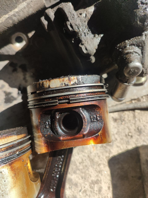

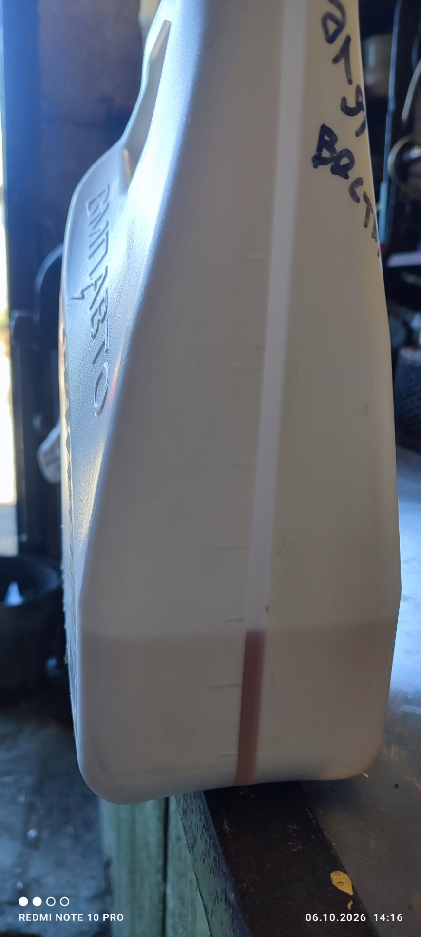

После 6 тыс км пробега зазвенели гидрики, оказывается сухой щуп.Долил 1,7 л масла.
Запчасти на фото: P0304
