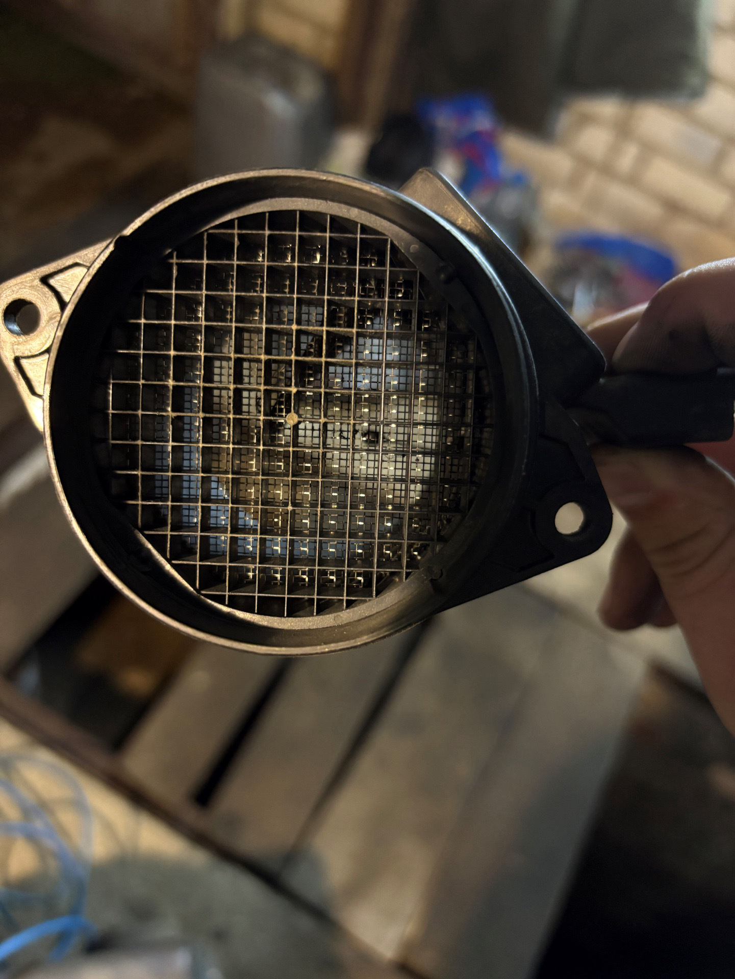

Приехав домой, начал искать какую либо информацию по двигателю RHY от 2002 года . Не помню как на 110 сильной версии, но на 90 -ке не стоит ни датчики по наддуву воздуха с турбины, машина ориентируется только на егр и на расход воздуха .
Так что первое и самое легкое, это начал чистить датчик расхода воздуха с помощью очистителя тормозов и продувкой воздуха . Хоть визуально он и не казался каким то грязным внутри, и на сетке мусора было минимальное количество но это не показатель .
Главное не трогайте руками саму эту "капельку" датчик руками .
Поставив все на место, машина стала просто рвать из под себя, такое чувство что как будто какой-то чип поставил . Подхват тяги был с минимальных оборотов . Наверное такой динамичной, машина никогда не была с момента покупки.
Впринципе, этот датчик расхода воздуха, можно и так почистить для профилактики, даже если и нет каких-то ошибок .
Надеюсь кому-то помог . Было бы интересно, если кто-то на исправной машине почистил расходомер и написал отзыв, стала ли машина бодрее .
Всем благ

"Капельку" трогать можно, это датчик температуры, его повредить сложно. А вот нити сенсора нельзя, только смывать. С этим датчиком можно поиграться, ускоряя поток воздуха, улучшается динамика.
Ну впринципе даже эту капельку трогать какой смысл руками .
Я думал если честно это и есть сенсор . А так да, я вообще не ожидал что машина может так ехать эта, если раньше подхват надува начинался около 1700 об, то после чисты он начал на 2 передаче с 1100-1300 рвать из под себя
