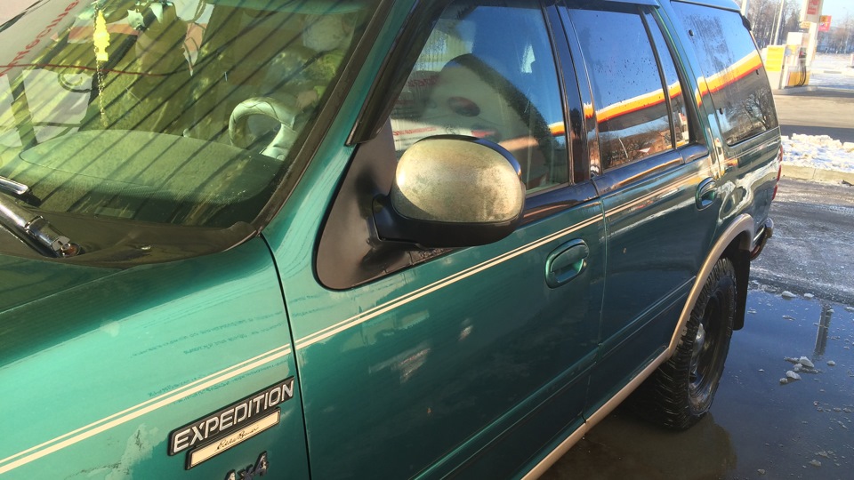

Ну как всегда мой всем привет, ну наконец-то рама стоит на моем бегемоте, а еще там стоит вся новая подвеска даже перечислять не хочу ( просто кто следит за моими блогами в курсе). Так же замена всех магистралей от тормозной до гур, но он не хочет ехать((((( теперь меняю сальники задней полуоси, сопливят, но это фигня. Не могу понять почему после полного подключения моя казявочка не подрубает 4 скорость и он дрожит как осиновый лист? Может поможете советом, дорогие форумчане))))) Буду рада любому совету, а то с моей боевой командой зашли в тупик(((

там коробка ТРЕХ скоростная вообщето ;)
а это точно?
Про трёх скоростную бред! Передачи четыре, кнопка на рычаге овердрайв выключает четвёртую, это так для информации. А не включает он её скорее всего из-за двигателя, если говоришь трясётся, значит неисправность в двигателе надо искать. Заработает двигло и будет счастье)))

надо смотреть какая коробка стоит.
как вариант, подключиться через ODBII программой ForSCAN (forscan.org/download.html) посмотреть, она коробку точно видит и скорость включенную показывает, может и модель определит

черным по белому написано 4-speed. Почему в первых двух случаях вы считаете 3 плюс заднюю (итого 4), а в последнем просто 4 передних? В 98 году у форда не было трехскоростных трансмиссий.

Это что за бред ? У меня 4R100 c 4 передачами. Расшифровка ВИНА указывает 4 передачи и мануал по коробке описывает Е4OD/4R100 как четырехскоростные. Это самые распространенные фордовские коробки. Не вводите в заблуждение людей пожалуйста. Даже программа показывает при езде 4 передачи в диагностике. Хотя может у вас коробас мертвый и вы ездите на трех передачах ?
