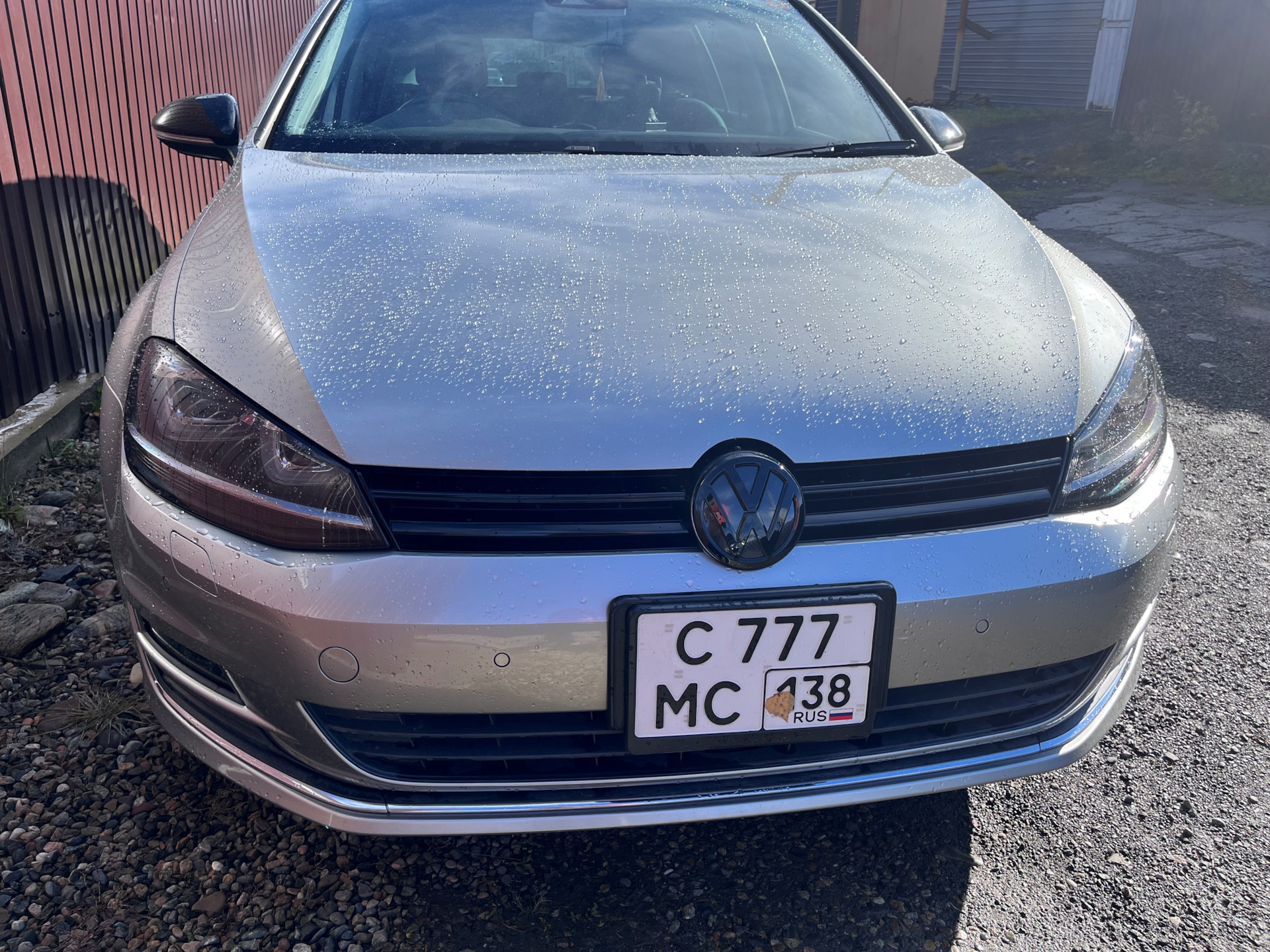

Вот и я стал не исключением и начал убирать хром с решетки радиатора и не только. Понятно, что немецкие умы VW месяцами разрабатывали и тщательно прорисовывали дизайн и гармонично проводили хромированные линии на гольфе и сделали они это качественно, но все же очень хочется сделать их черными, на мой взгляд черный придает брутальности, постепенно будем прибавлять в этом аспекте.

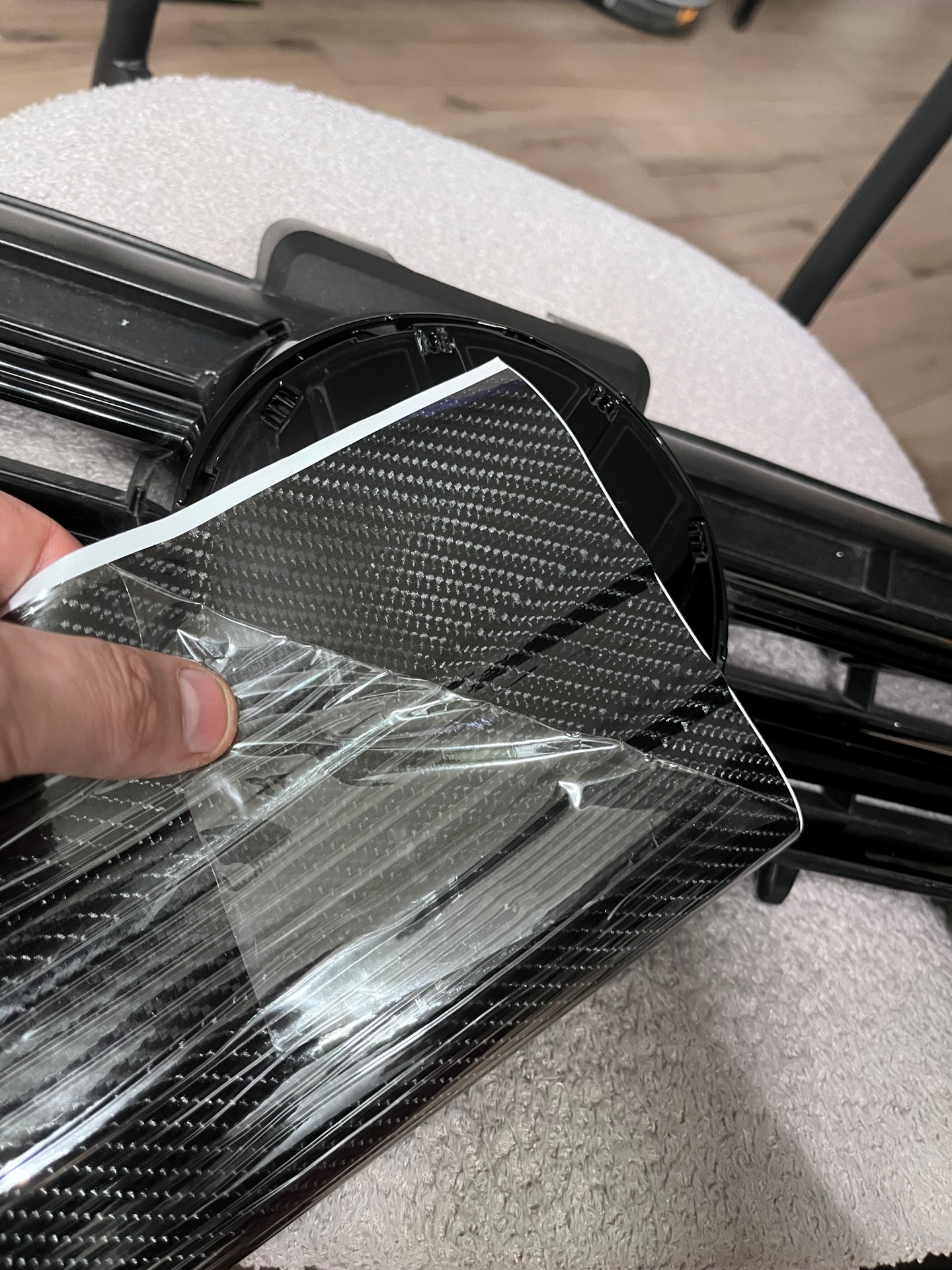

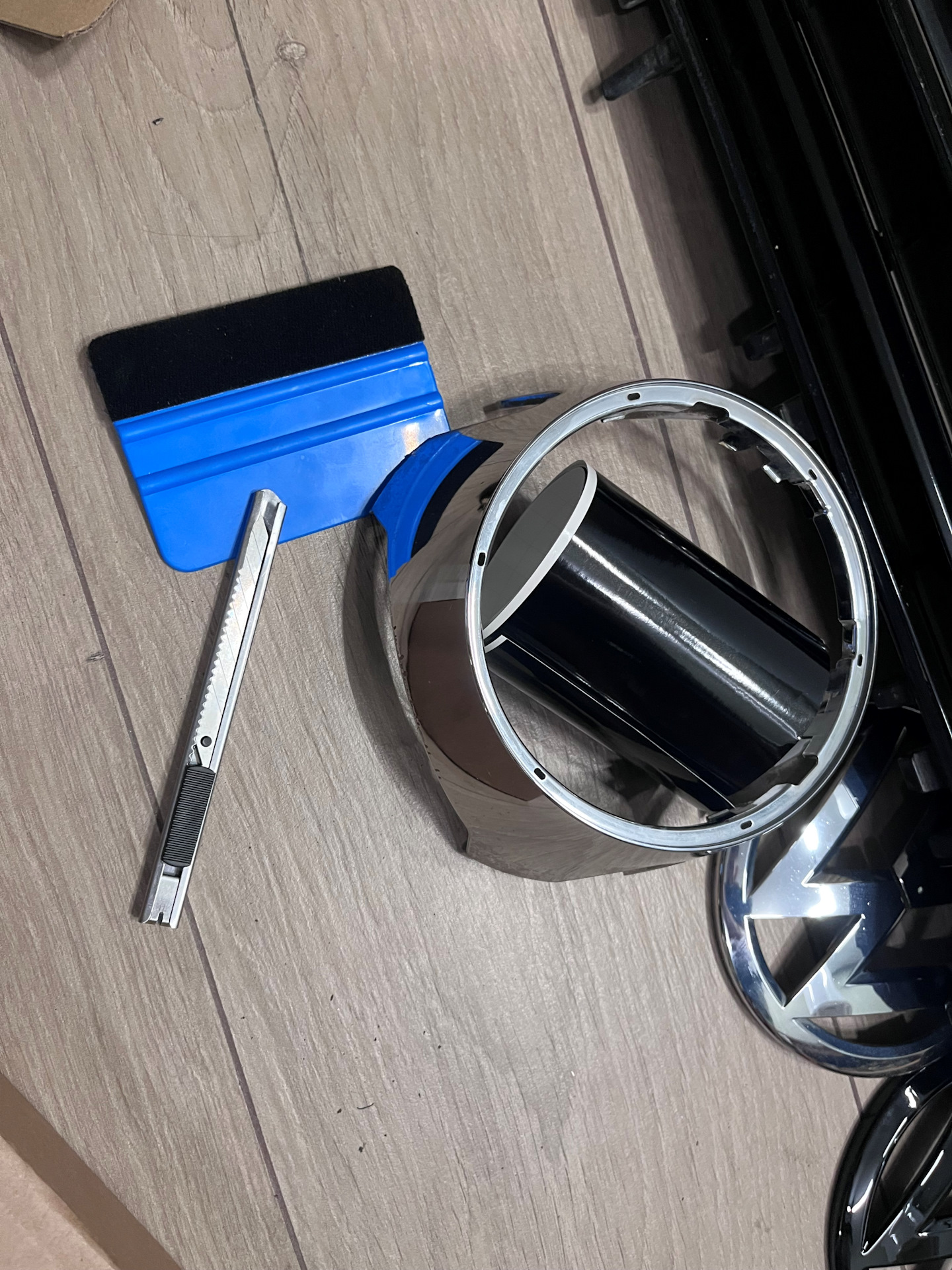

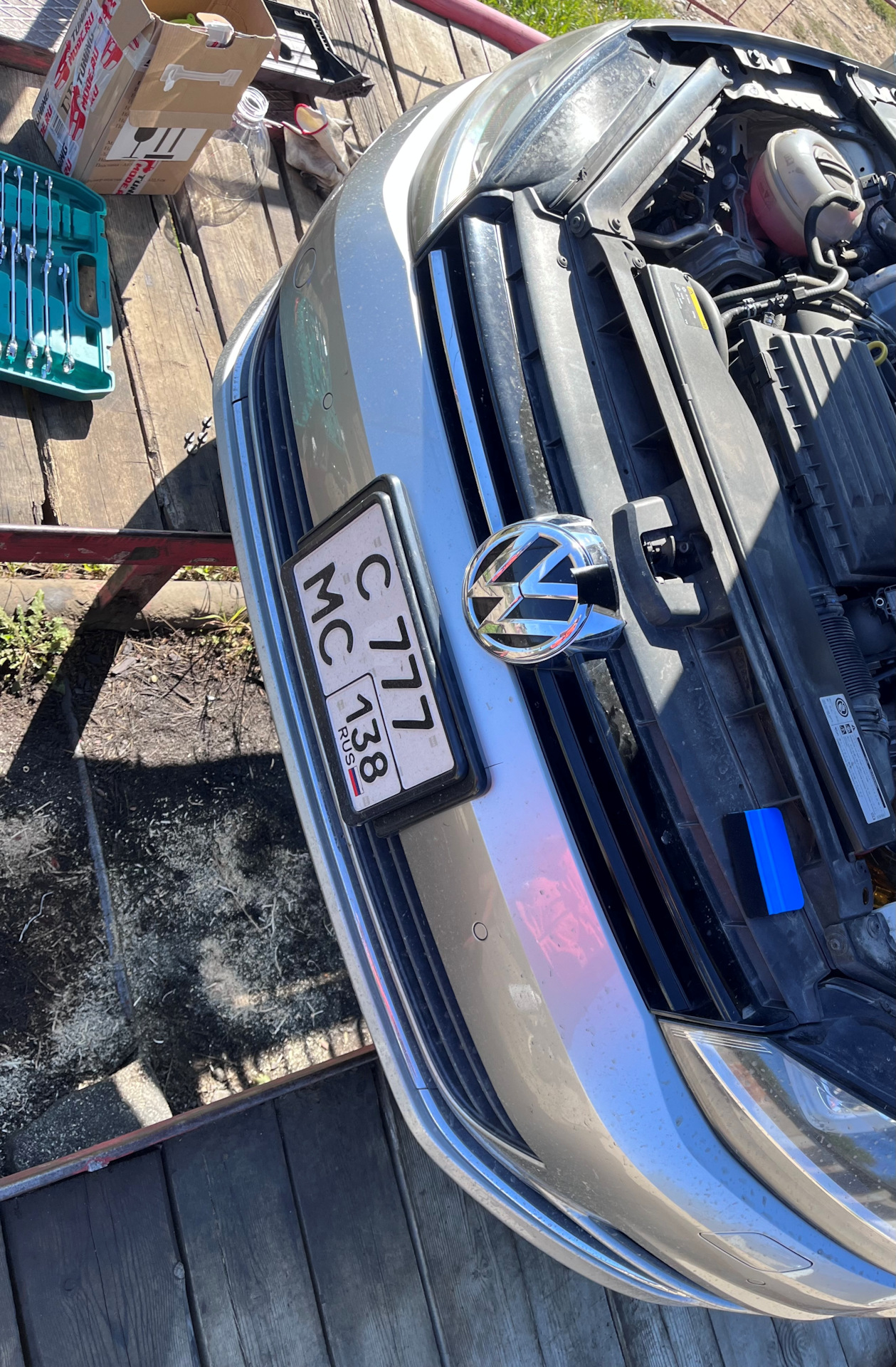

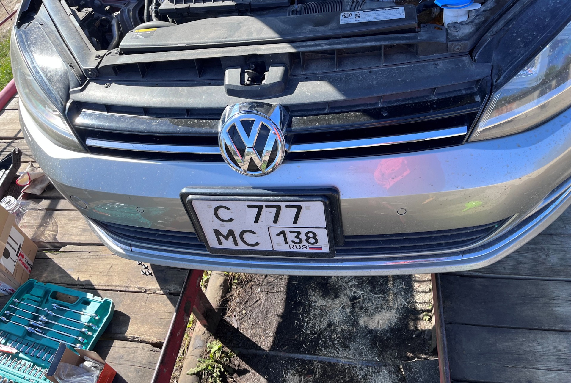

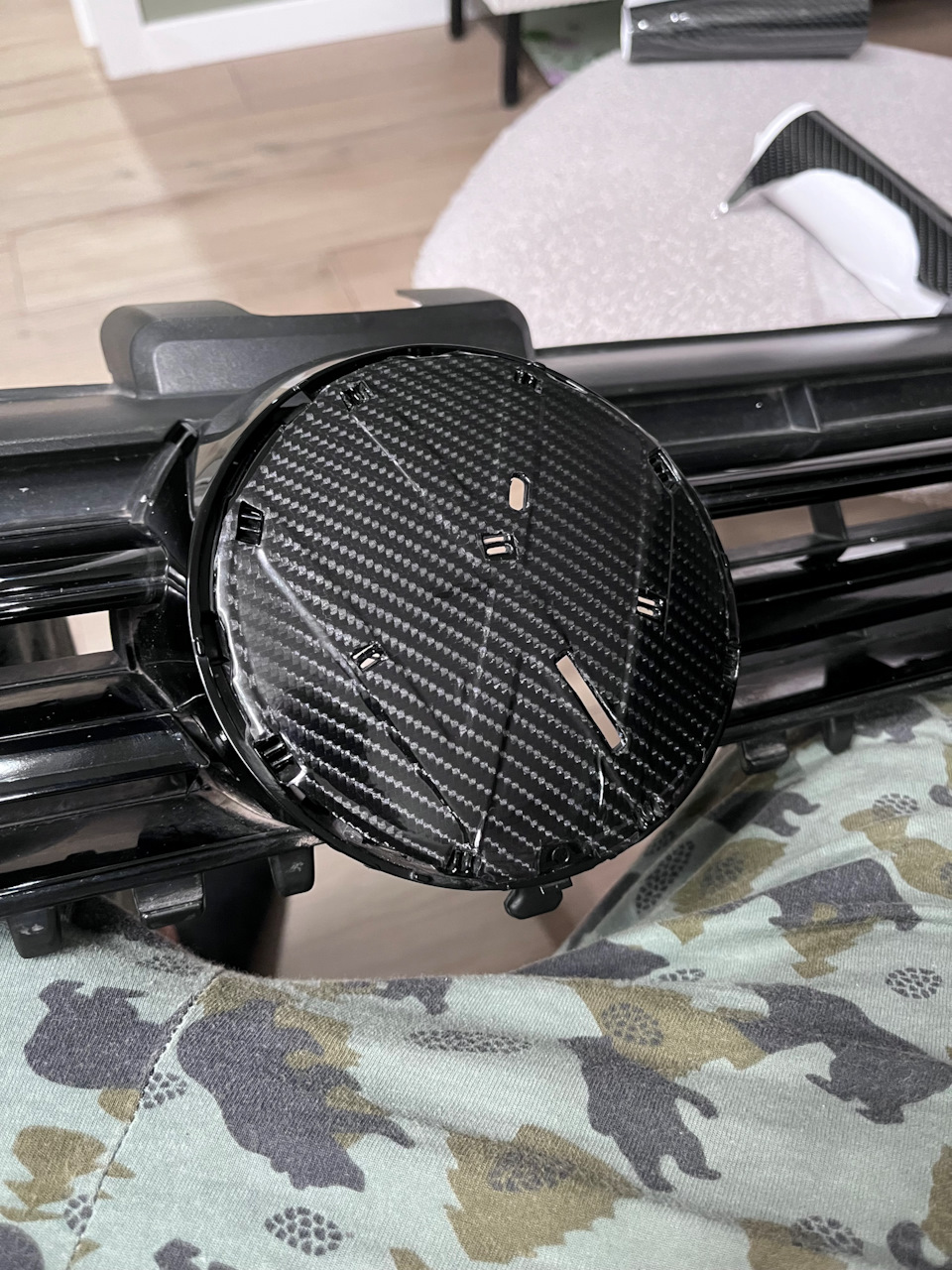

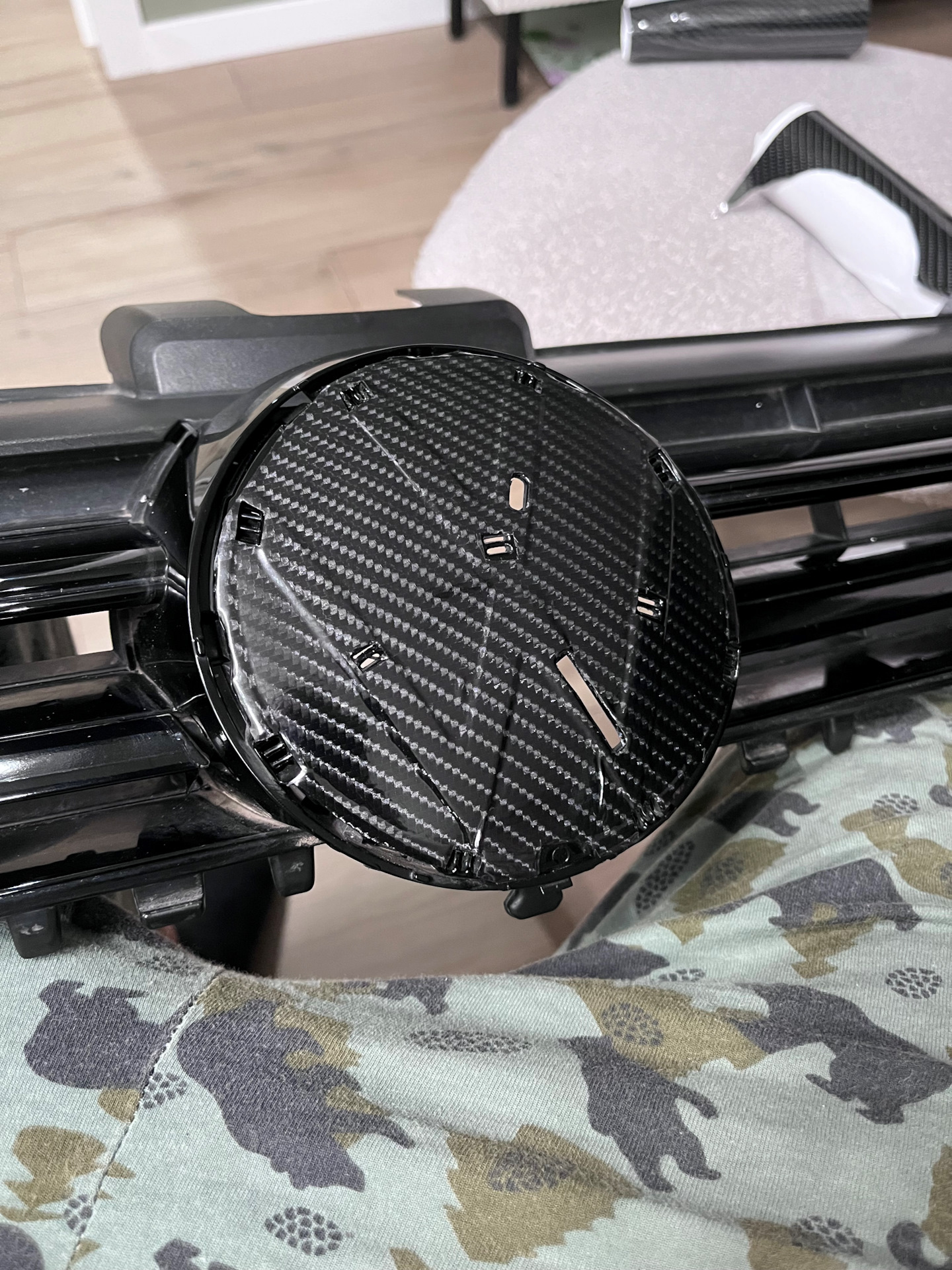

Для начала на AVITO/WB заказал, виниловую пленку черного глянцевого цвета, набор для поклейки пленки (ракель, нож), набор значков для VW GOLF7 черный глянец перед/зад, и изначально хотел сделать подложку под значок в цвет кузова, но т.к. у меня багажник цвета карбон, решил переиграть и заказал пленку карбон, да и смотреться будет более гармонично на мой взгляд. Полоски на решетке заклеивал прямо так, не снимая ее, там ничего сложного. Вырезаешь кусочек чуть больше по длине и шире по 1,5 см с каждой стороны, наклеили, ракелем разгладили, лишнее обрезали. (С пленкой работал впервые) думаю если руки из нужного места растут, то с заклейкой прямых линий сложностей возникнуть не должно.

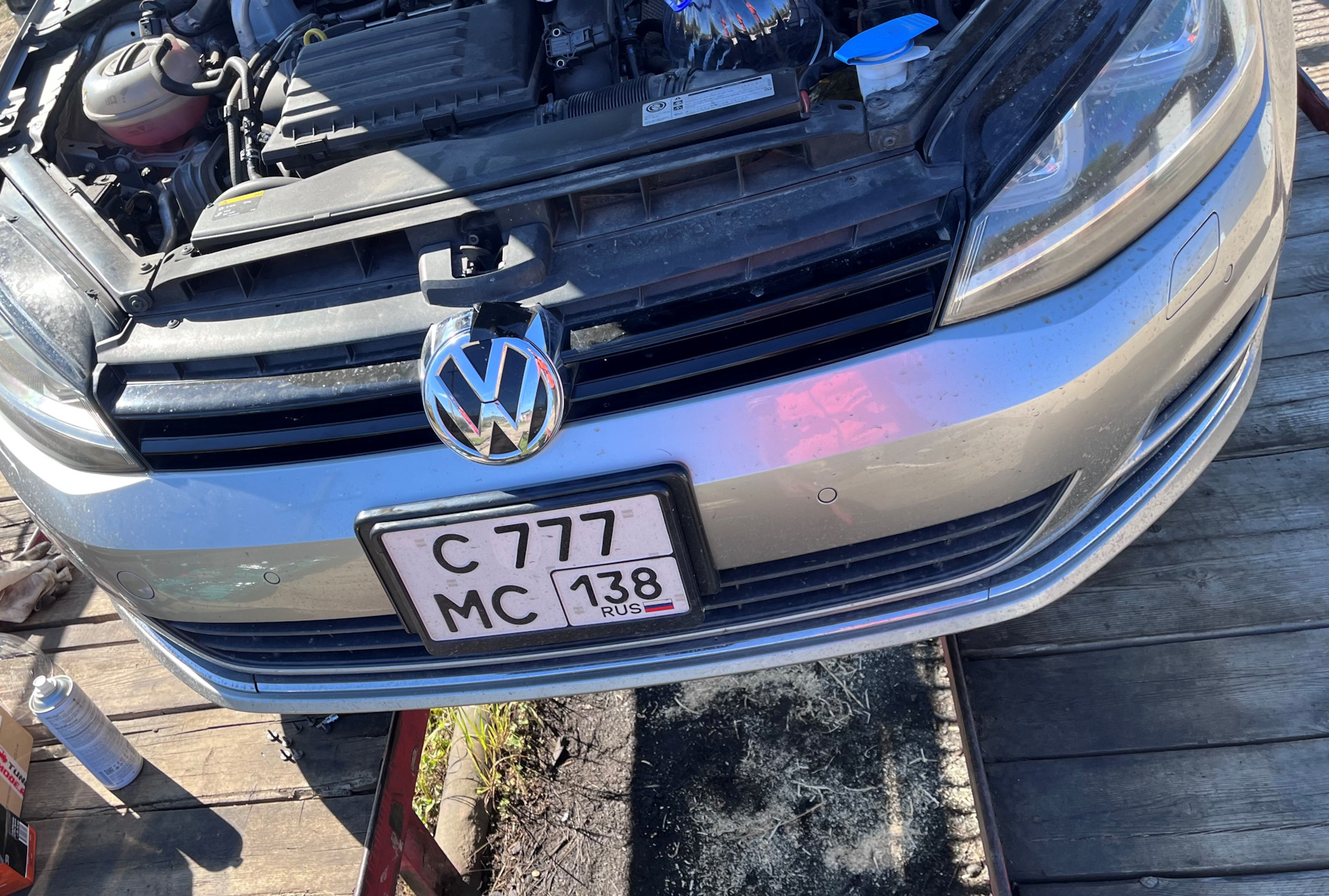

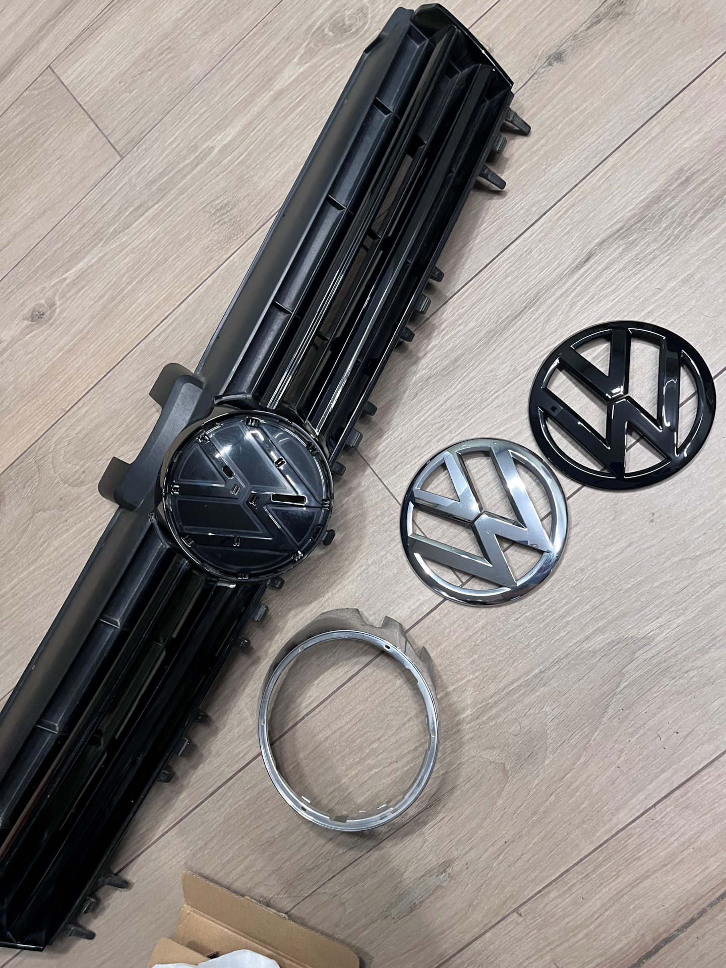

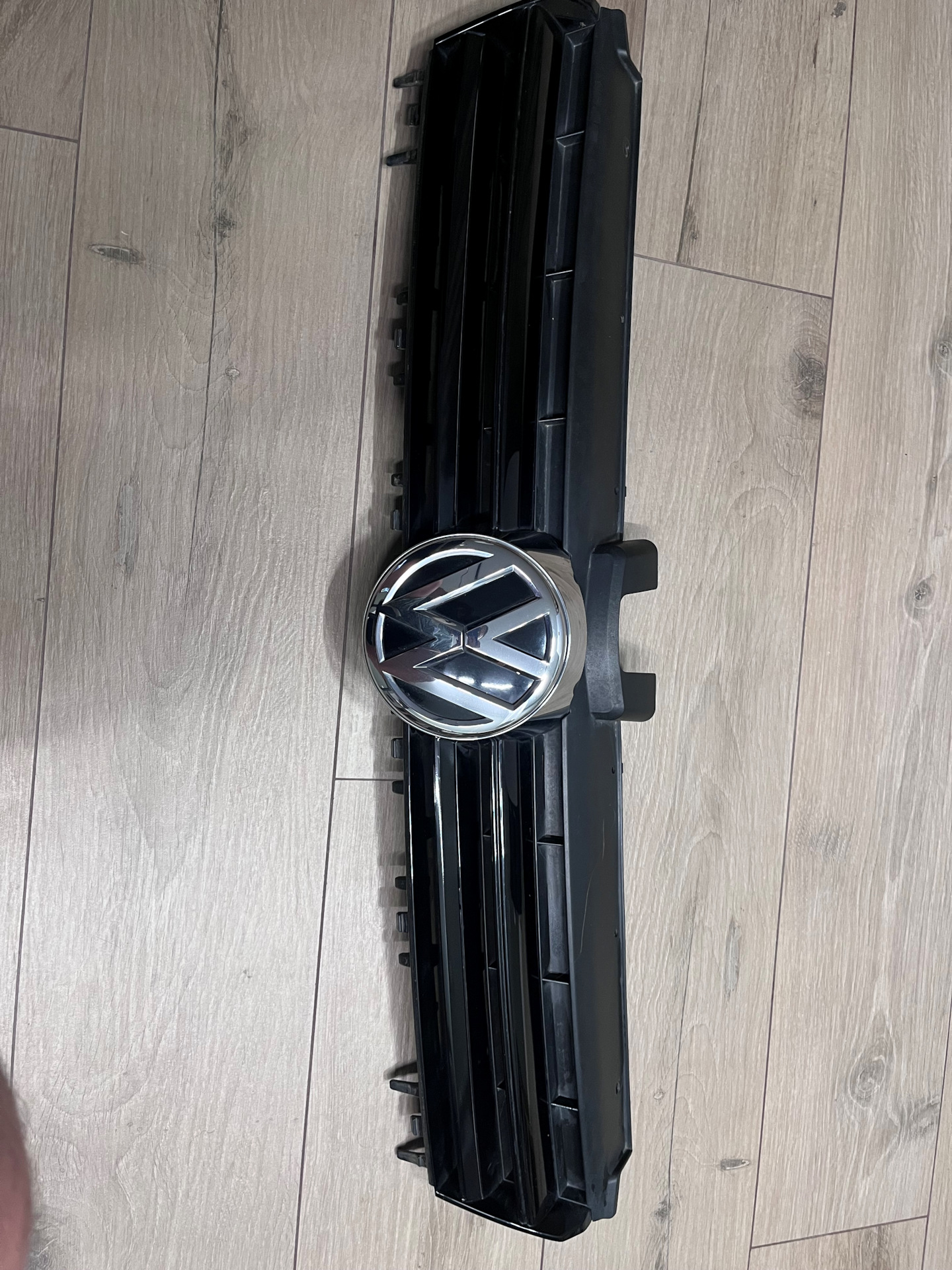

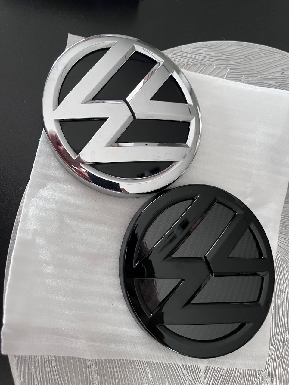

Потом снимаем решетку, откручиваем два самореза и тянем решетку вверх, она отщелкивается и все, легко и просто, несем её домой. Вооружаемся тонкими отвертками и ножами и начинаем разбор, аккуратно поддеваем, подсовываем и далее и далее, медленно и предельно аккуратно, но как бы я аккуратно не делал, несколько креплений на значке отломились, но я больше склоняюсь, что и возраст пластика дал о себе знать.

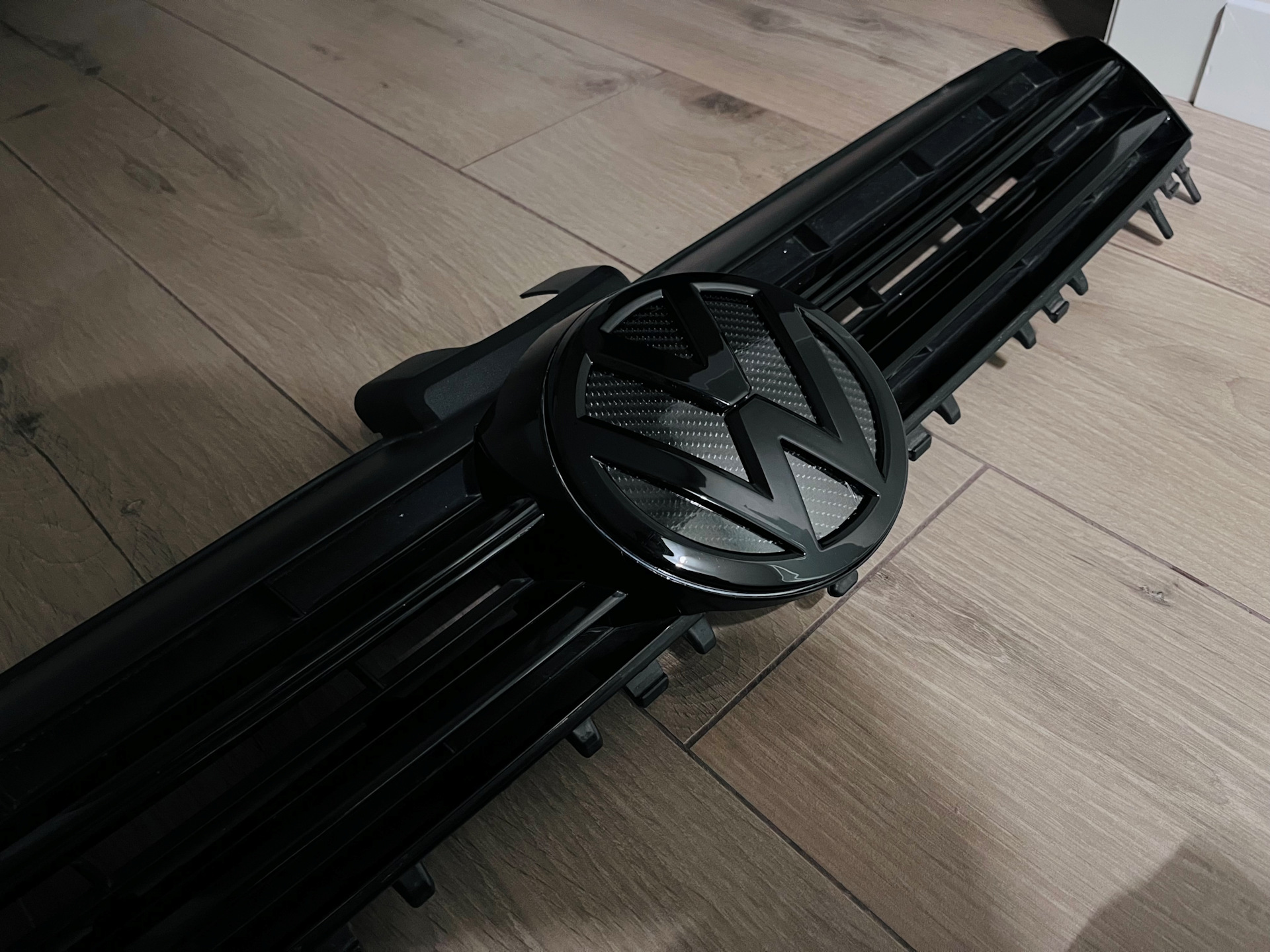

Потом снимаем среднюю круглую часть,

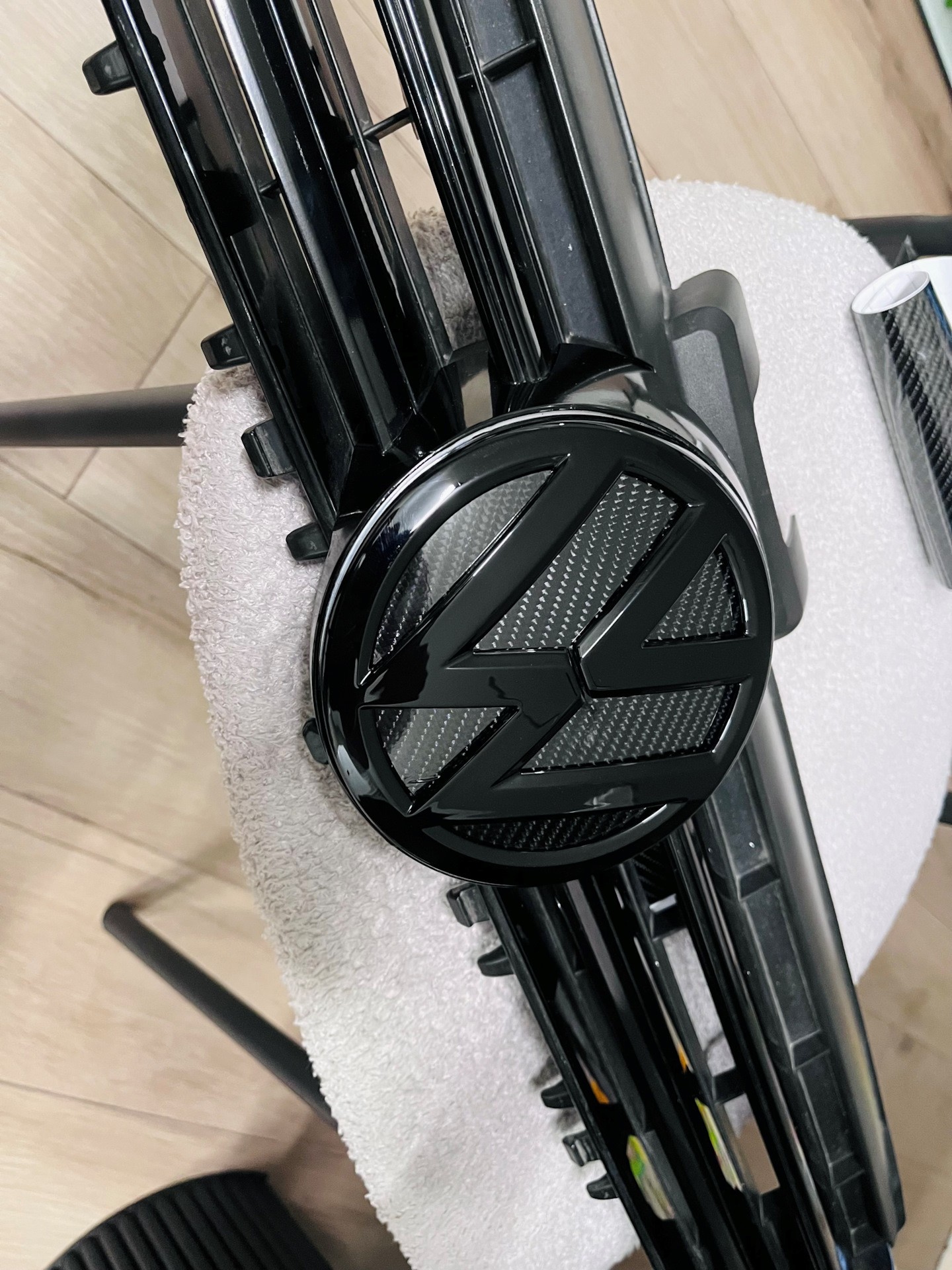

оклеиваем ее тоже в черный глянец, т.к. у нее форма неправильная, тут начинаются первые сложности, то со складками, то угла не хватает, клеим/отклеиваем, тренируемся, разглаживаем, развиваем мелкую моторику, но спустя час примерно и 3 подхода, получилось оклеить все ровно, потом перешел на круглую часть,
ее оклеил в карбон она почти ровная, там в первый подход все получилось. Потом все собираем и радуемся. С карбоном на мой взгляд гораздо стильнее получилось, хорошо, что переиграл и не стал клеить подложку в цвет кузова.
Идем к машине, ставим решетку наместо.

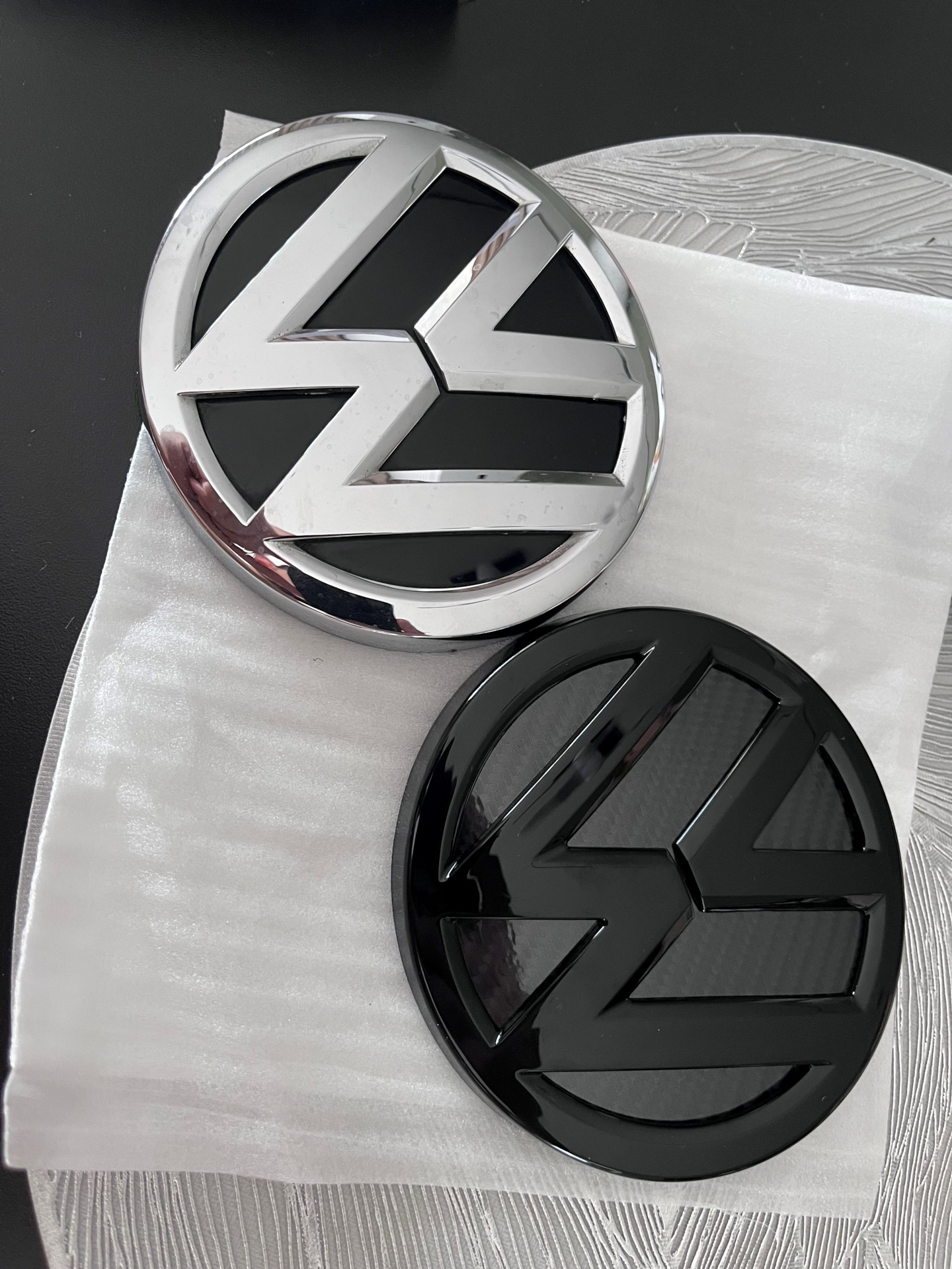

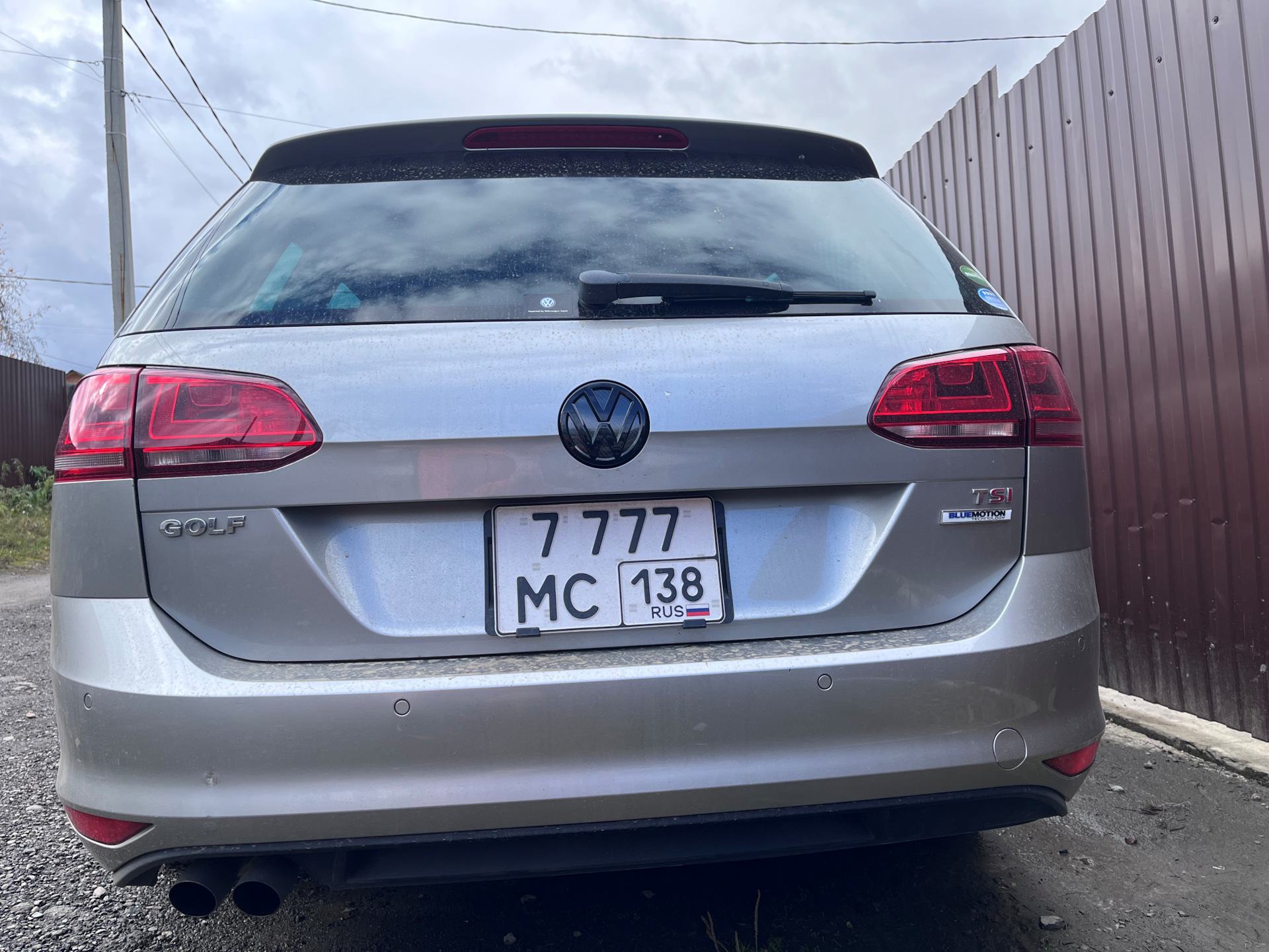

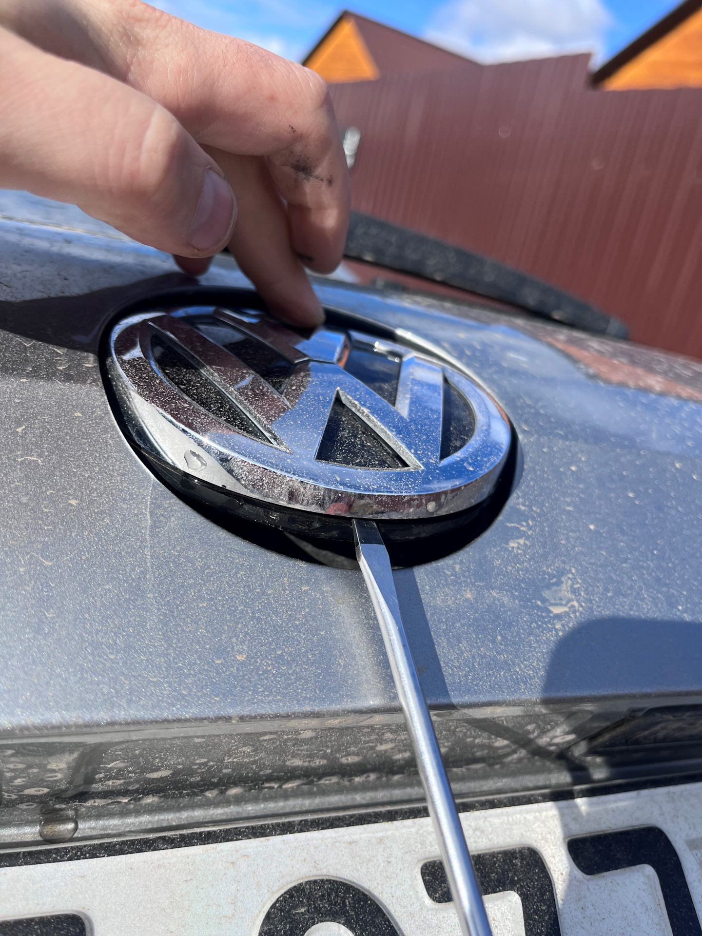

Идем к заднеей двери и при помощи тонкой отвертки отщелкиваем задний значек, у меня он отщелкнулся достаточно легко, сначала в самой нижней части потом левее щелк потом правее щелк и все дальше пошло совсем легко.

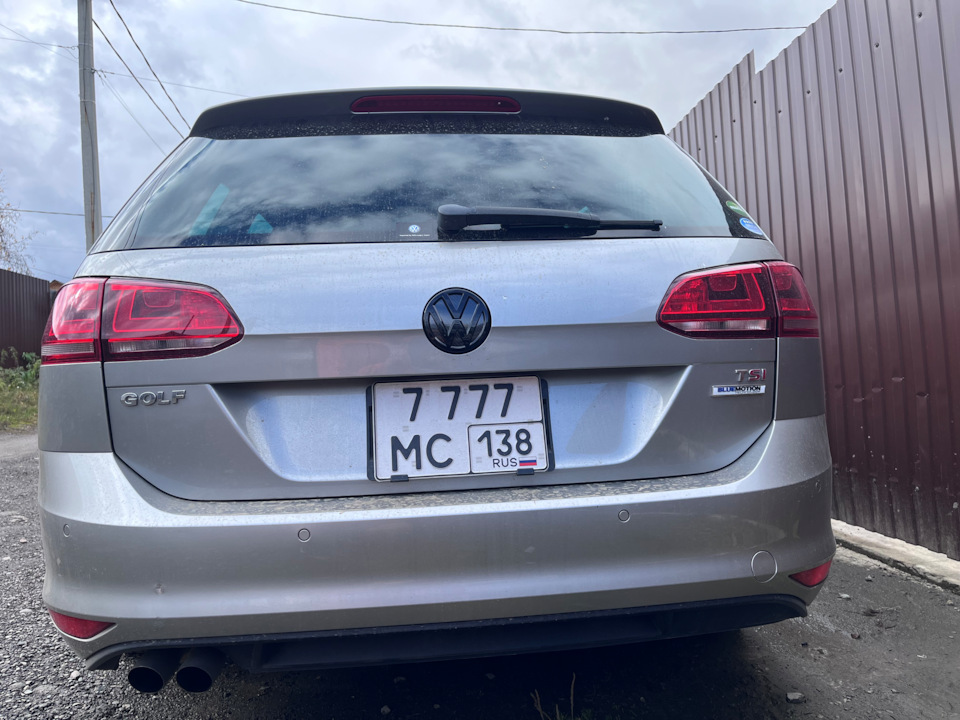

Оклеиваем черную подложку на карбон и меняем хром на черный значек, ставим обратно. Стою смотрю, че то не то…
тут же заказал "GOLF" и "TSI" в черном глянце как придут дополню фото. И конечно же напрашивается легкая тонировочка задних стопарей, тоже буду заказывать и клеить сам. Подскажите какой пленкой лучше тонировать, но мне нужна прямо легкая при легкая, кто какой клеил и фото если можно.
В целом доволен, так мне нравится больше.
