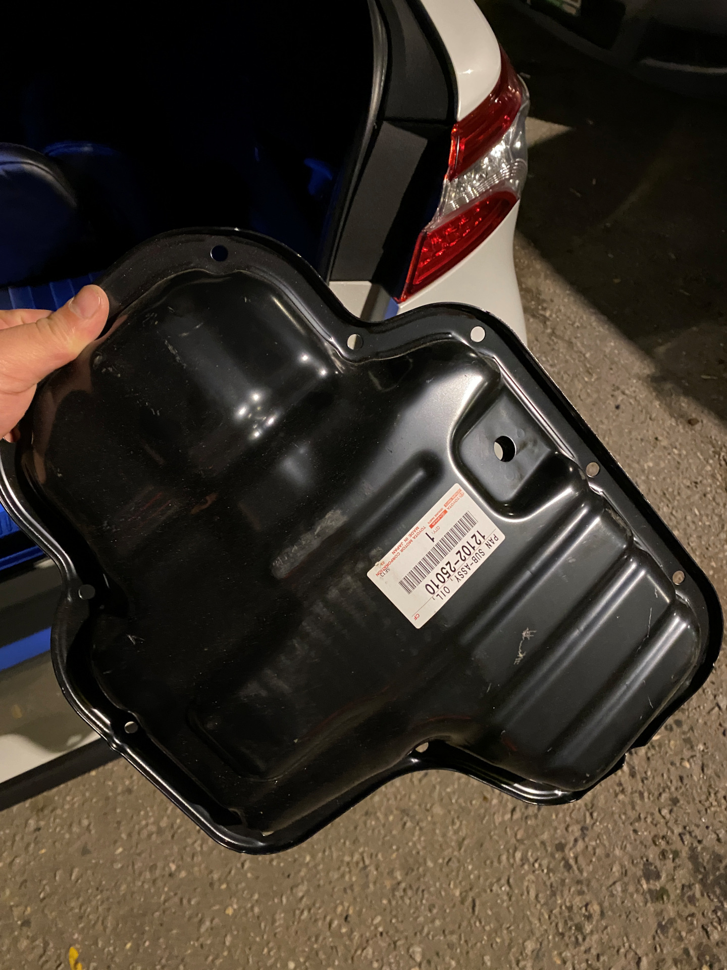

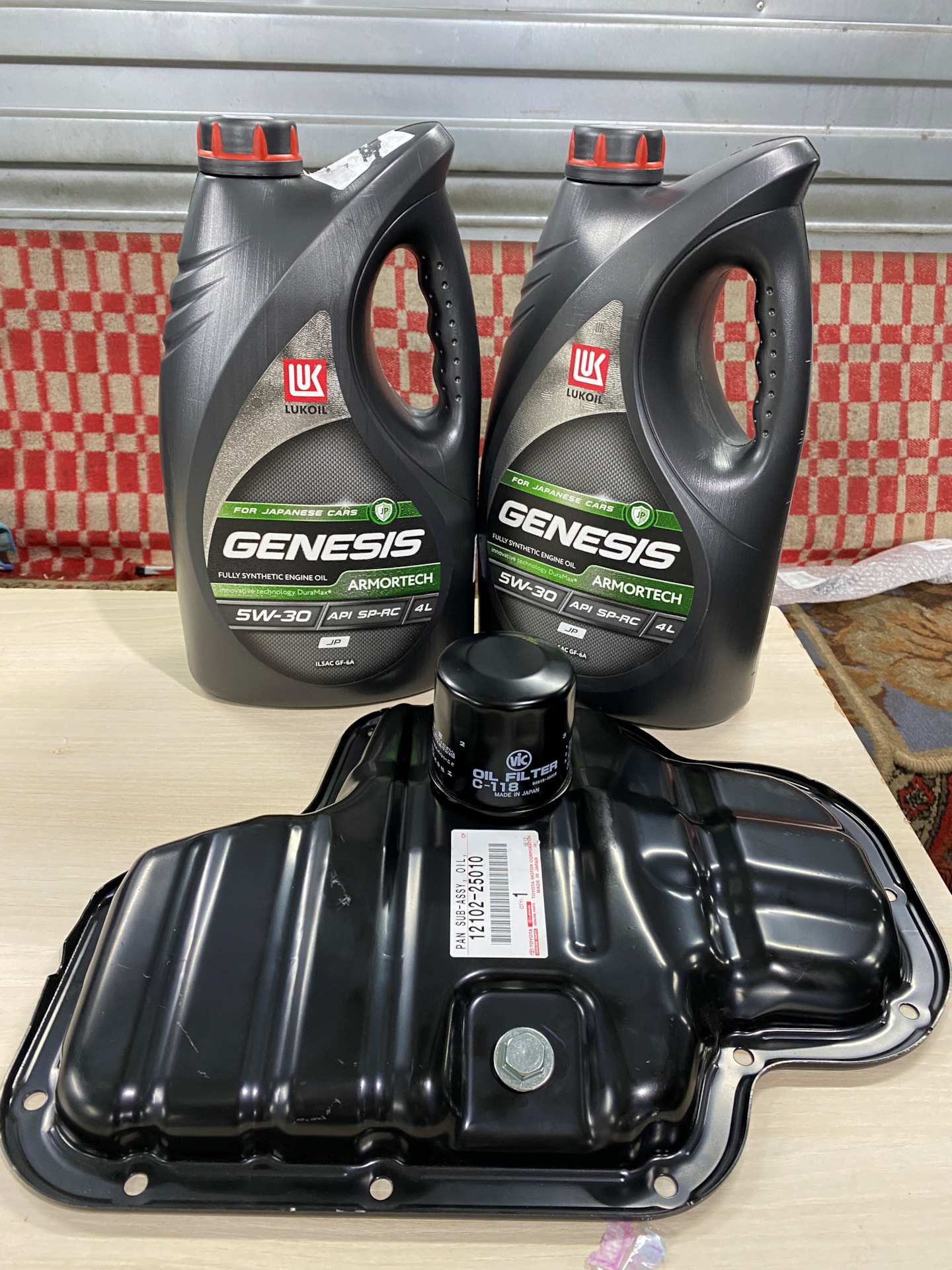

Запчасти на фото: 1210225010

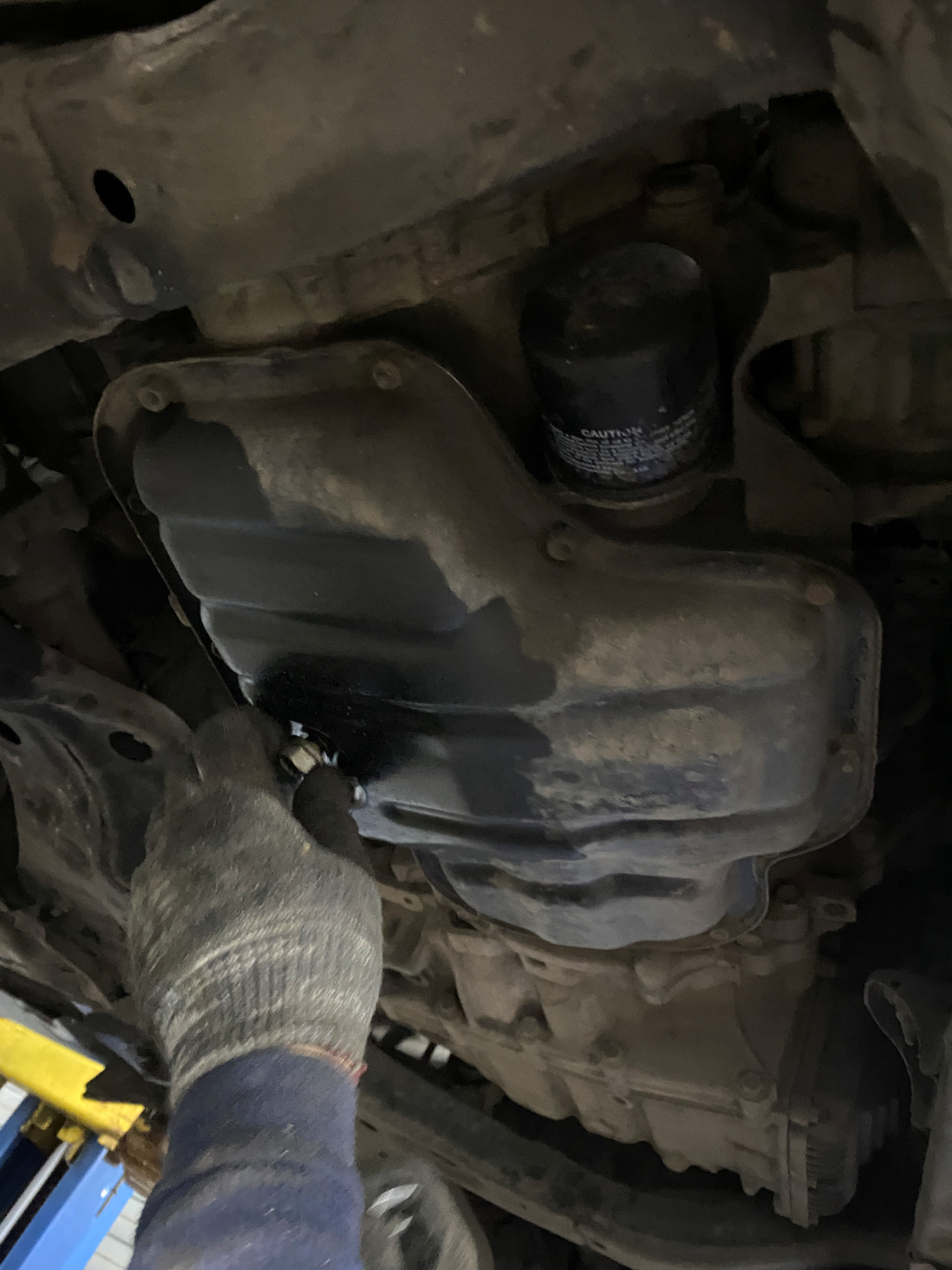

Из-за того что был сорван резьба поддона, временно поставили большой болт, но всё равно потекло.
Потом уже поискав несколько объявлений(цены начинались от 2500 до 12000₽) нашел такое объявление
www.avito.ru/chelyabinsk/…os&utm_source=soc_sharing
Оригинал из ОАЭ 6000₽

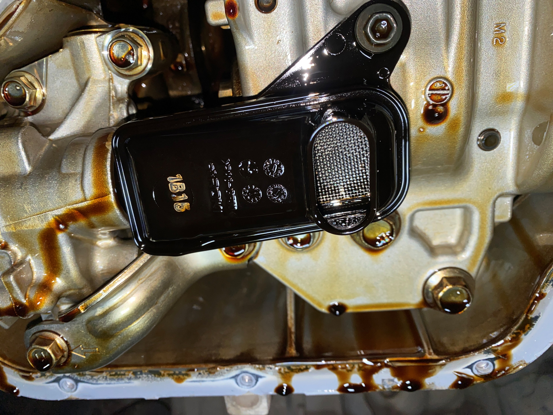

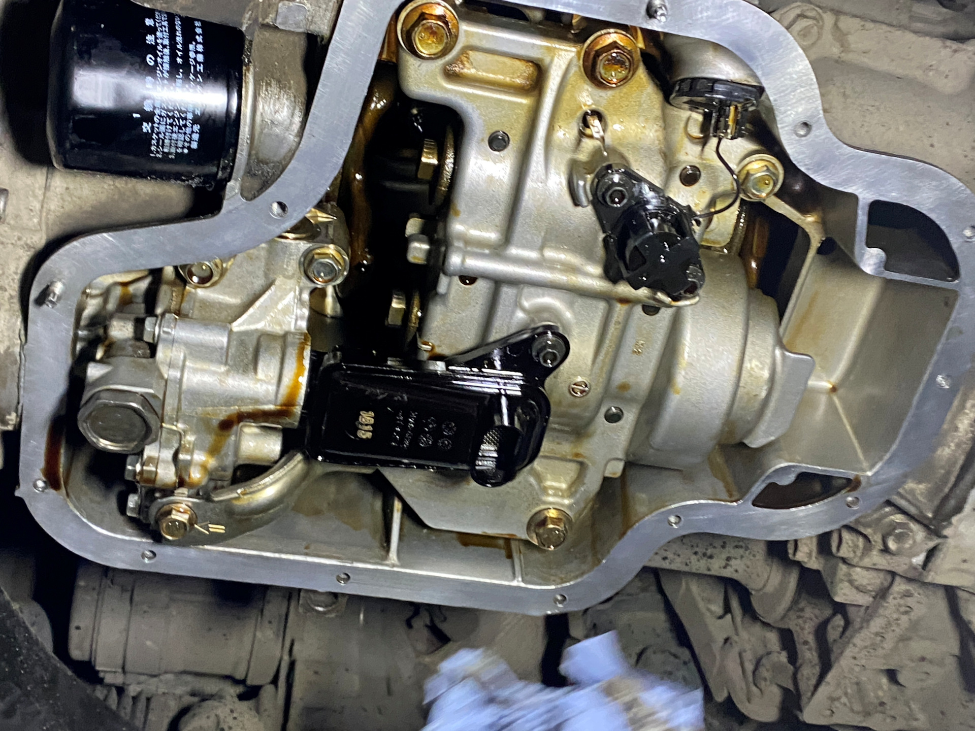

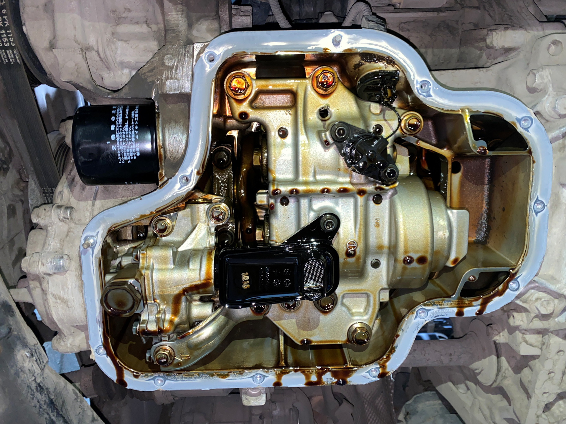

Самое интересное- посмотреть внутри поддона на пробеге 430к. км.
По словам мастера отлично выглядит, чистая! По истории- заливал Ликви Моли до 300к., замена каждое 10к. км, после уже Лукойл замена 6/7к., оба 5w30.

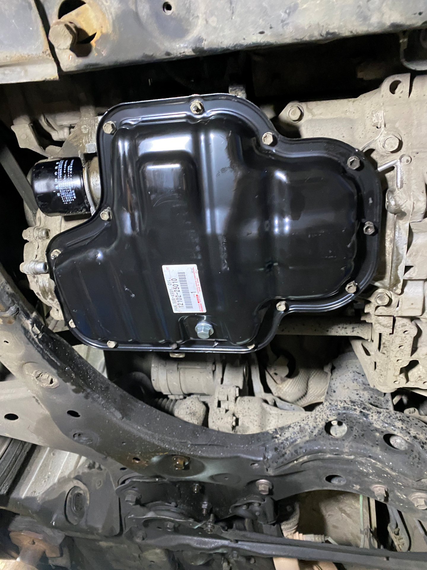

Почистили ещё раз салфеткой лишний нагар и поставили на место новый поддон, вместе с новой прокладкой и пробкой (скажу честно не каждый раз менял на новый, можно сказать периодически).
При замене поддона потребуется чуть больше масло чем обычно, граммов на 200/250.

Не парься по этому налету, от кастрола там прям да налет такого гречишно-медового цвета, а у тебя так, пыль.
Спасибо.
Да помню первое знакомство с кастралом)), когда поехал в сервис знакомого- сказал убери это г*** )),
с тех пор только Ликви и Лукойл.

не очень этот налет, надо через пару тыс снова сменить, так скажем промыть
Тогда нужен промывочное масло, а то смысл, что через пару тыщ менять, что 6/7 ?
ну возможно, можно и лукойлом, не особо дорогое
CHIF
Где тут вообще вы увидели налёт?
Темболее пробег 430 тыс.
Тоже не вижу ))
