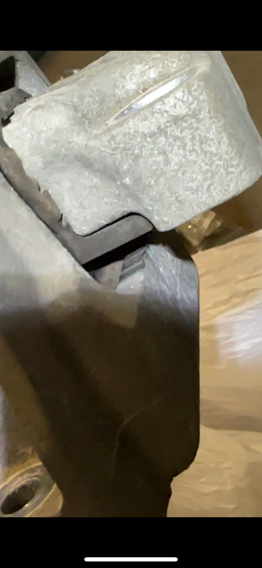

После замены подрамника, в купе с новым сайлентблоком в нем, при первой же поездке заметил ускоревшейся отклик на нажатие педали газа и меньшую "колбасню" мотора с коробкой при торможении двигателем. Через примерно 2тыс км появилась вибрация на хх чуть чуть уменьшавшаяся при отключении кондиционера и пинок при переключении с 1 на 2 и с 4 на 3. Осмотрел опоры под капотом — правая, со стороны грм, лежит резиной на своем корпусе; левая на кпп под площадкой акб скрипит(из салона не слышно). Я планировал их менять профилактически, все же пробег уже 190+, но не ожидал что так быстро и одновременно они себя проявят) Считаю что новый сайлентблок в подрамнике сначала кратковременно увеличил нагрузку на старые опоры тем самым приблизив их смерть, а потом сам начал "отдуваться" за всех, маломальски компенсировав продольное движение силового агрегата.

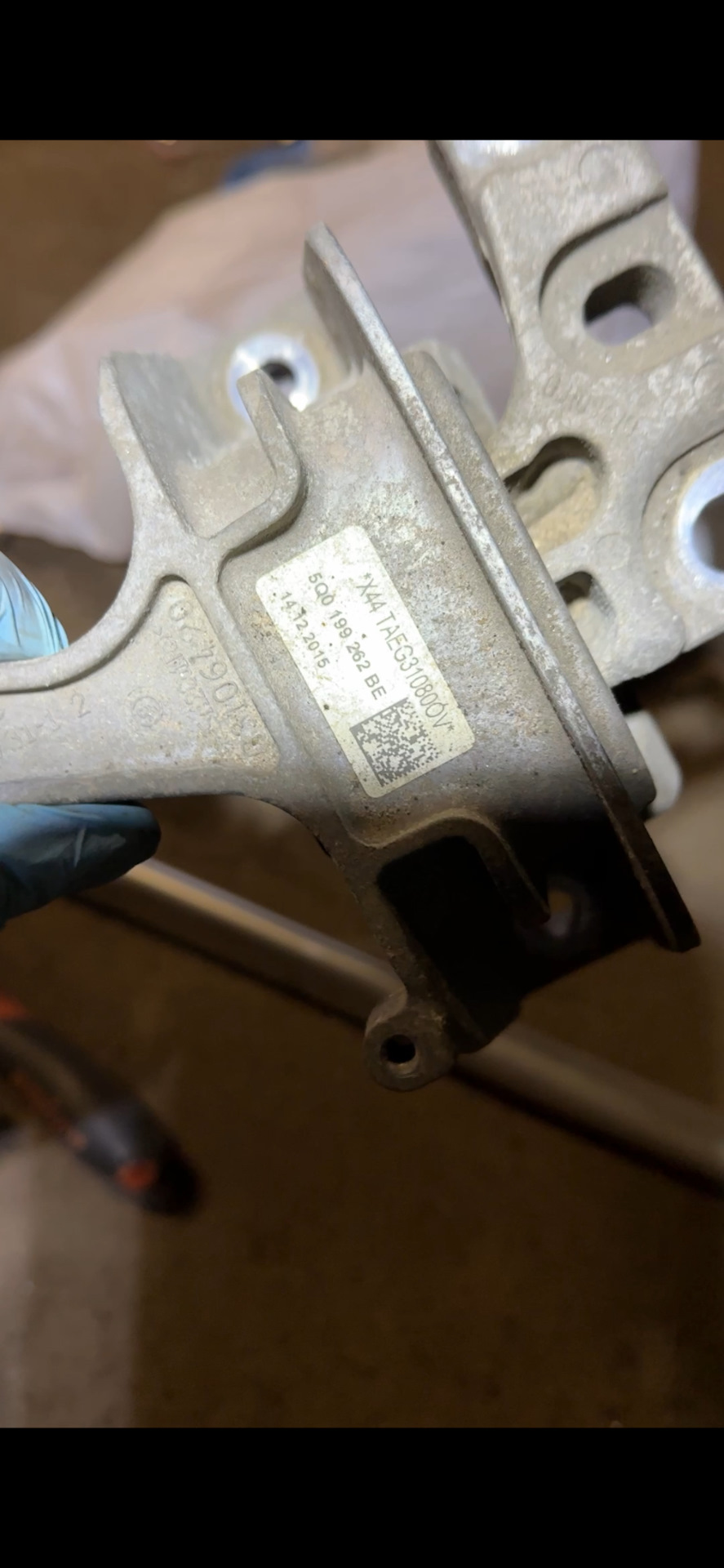

Итак, левую 5q0199555bg (на кпп) и нижнюю 5q0199855n (гитару) я подобрал на superetka.com (тогда она еще была бесплатной) и заказал их у небезизвестного Pashajordan23, правую (у грм) мне помог подобрать самой свежей ревизии 5wa199262am и привезти kolapneu, нашел его в чате в тг у NXMotors Dergraf. Очень приятный в общении человек, можно даже на вольные темы пообщаться) По теме зч сработал он быстро и четко, через 2 недели я получил желаемое. Ну а от Паши все стабильно, не первый раз с ним контактирую, кучу все помог приобрести/привезти, однозначно рекомендую, надежный. Он, кстати, тоже общительный😉

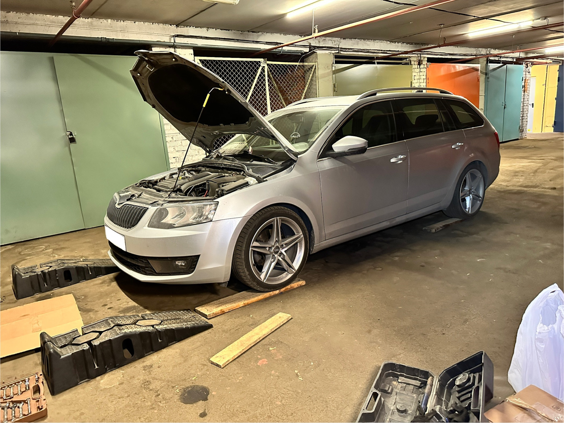

Все опоры пришли еще в феврале, но поменял я их только в начале мая — на досках в гараже, позиционировал опоры и затягивал болты все по elsa с того же superetka.com когда она еще была бесплатна…

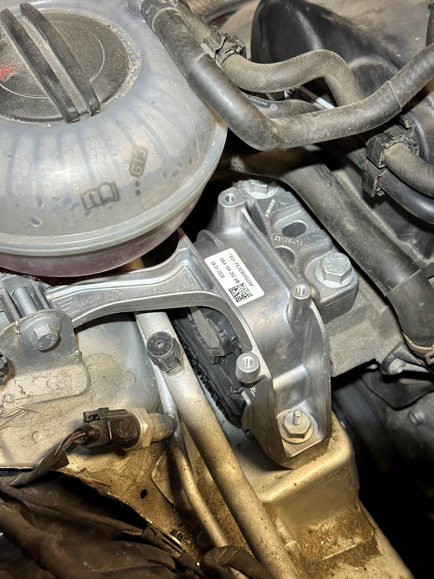

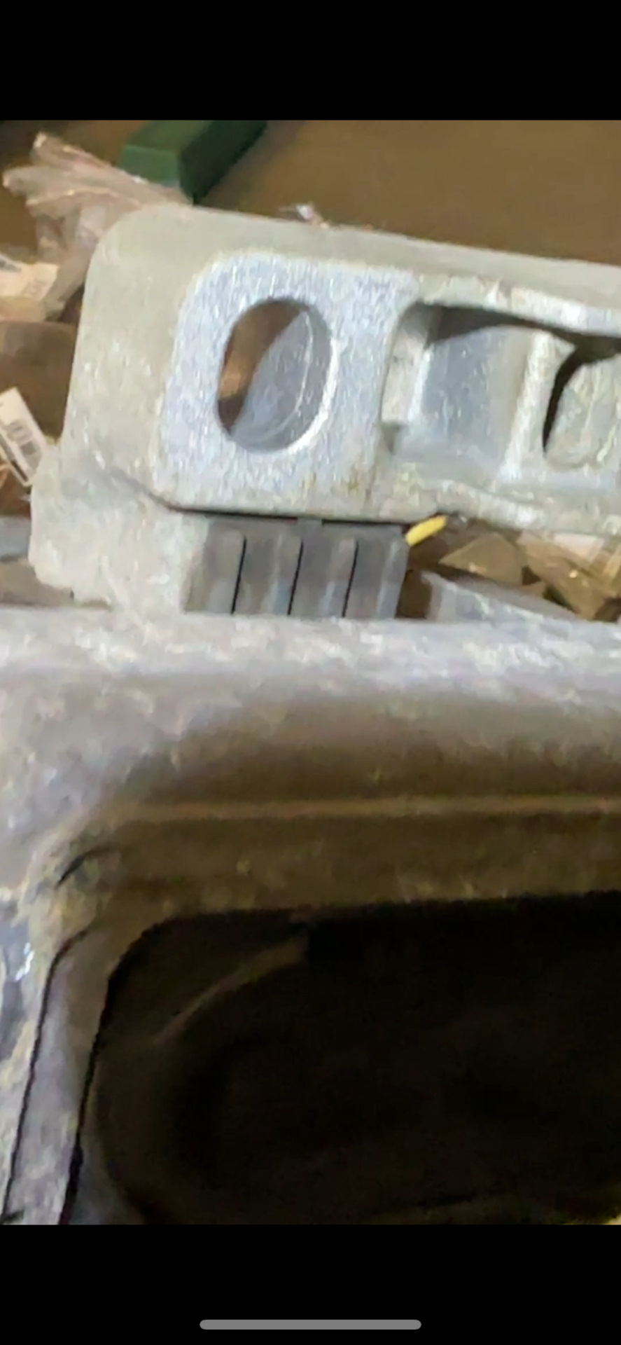

Правая опора лежала на своем кронштейне, аж остались следы и на резинке и на кронштейне.

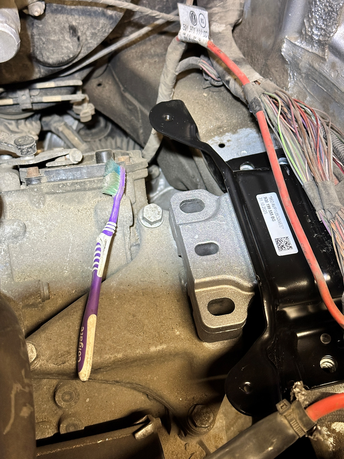

Левая просто скрипела

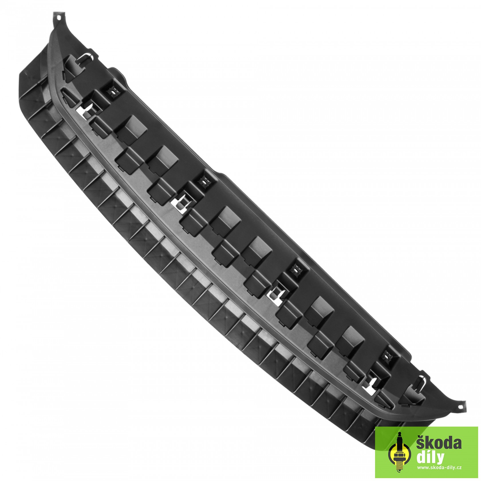

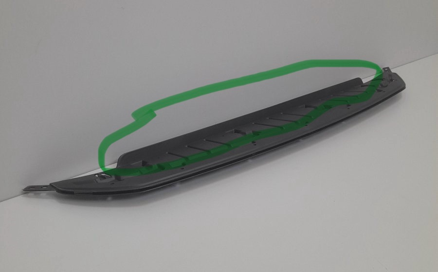

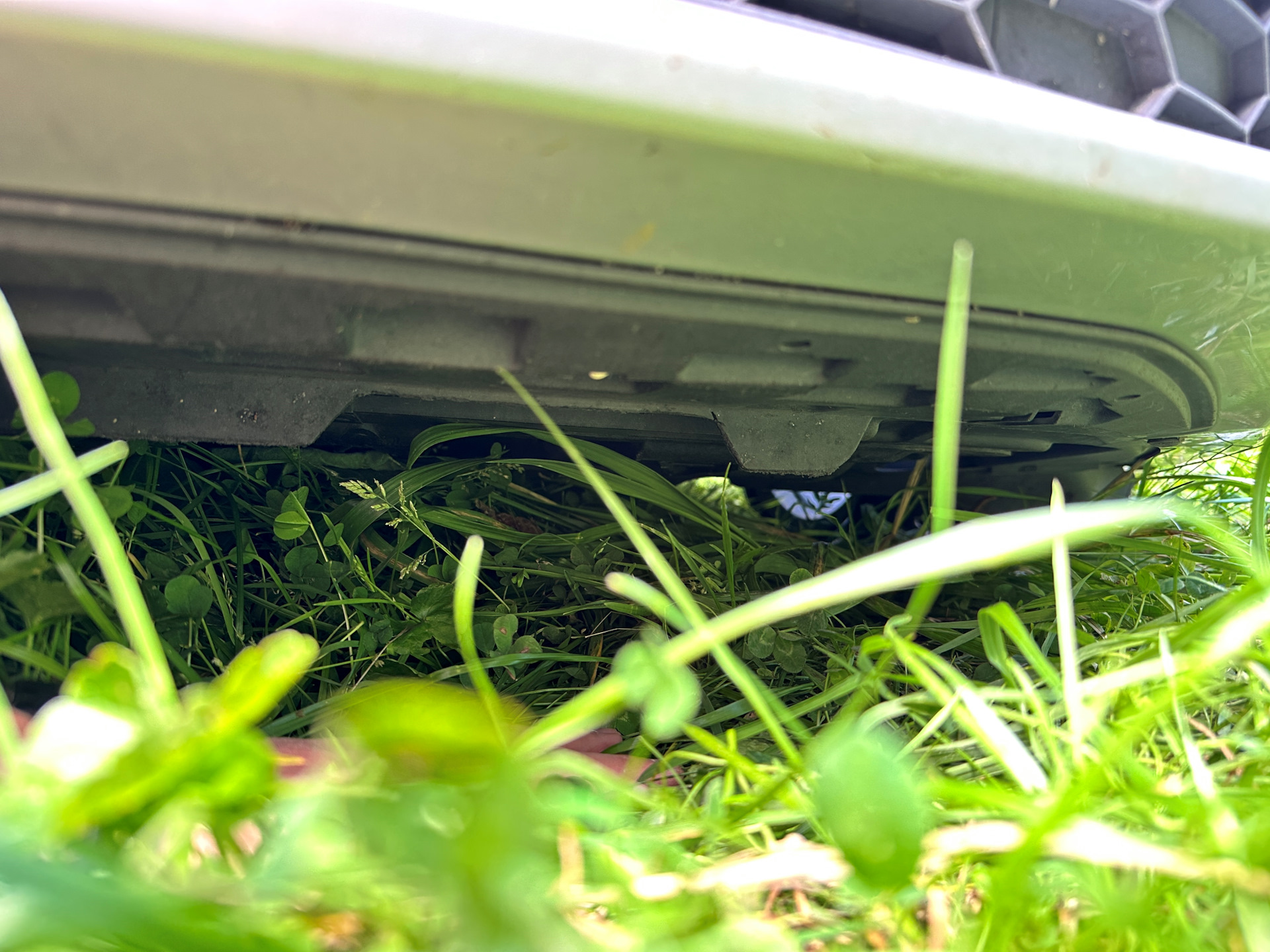

На тот момент у меня уже стояла композитная защита 3Q0 825 901 B с воздухозаборником на мехатроник. Меняя нижнюю опору коробки (гитару) я обратил внимание что на пыльнике переднего бампера по всей его длине идет вертикальная планка ( не знаю как еще ее назвать) и прямо напротив воздухозаборника в защите, меня это смутило, она перекрывает воздушный поток идущий в этот воздухозаборник.
Я полез в etka, у меня закралась — мысль может быть этот пыльник должен быть другой формы, если защита с воздухозаборником, чтобы не преграждать путь воздуху в воздухозаборник в защите, ведь штатно на моем авто стояла защита без воздухозаборника, может быть есть связь? В общем, связь я эту не выявил, но нашел номера пыльников на обычный бампер и на RS с вырезом в пыльнике как раз напротив воздухозаборника в защите (тут это видно www.drive2.ru/l/590274467712768598/ ), это дало мне толчок сделать такой же вырез и у себя .
Вырезал себе и положительный эффект это дало при первой же поездке — коробка дольше остается адекватной, но все же при долгих пробках или длительных поездках по городу затупы возвращались. Я списал это на старое гидравлическое масло в мехатронике с пробегом 194тыс.км., принял волевое решение все же поменять его, будет что будет.

Вот все ни как не могу понять, как должна выглядеть правая подушка. Вроде не металл по металлу, лежит на резине то же плохо. Но мне кажется у меня она то же просится. Я поменял левую, пропал скрип…
Я открутил опору от корпуса кпп(от лонжерона не откручивал) и она шаталась со скрипом в своей обойме🤷♂️
У меня то же болталась как г… в проруби. А та котороя со стороны грм?
Просела так, что резинка лежала на кронштейне опоры и даже оставила на нем след
Значит резина не должна лежать на металле?
Не должна, на новой там зазор в толщину двух монет 10₽
Спасибо, значит мою то же менять нужно. Ну как все и пишут, что подушки нужно менять разом.
Все верно, так как новая живая начинает напрягать сильнее старые и добивает их быстрее
