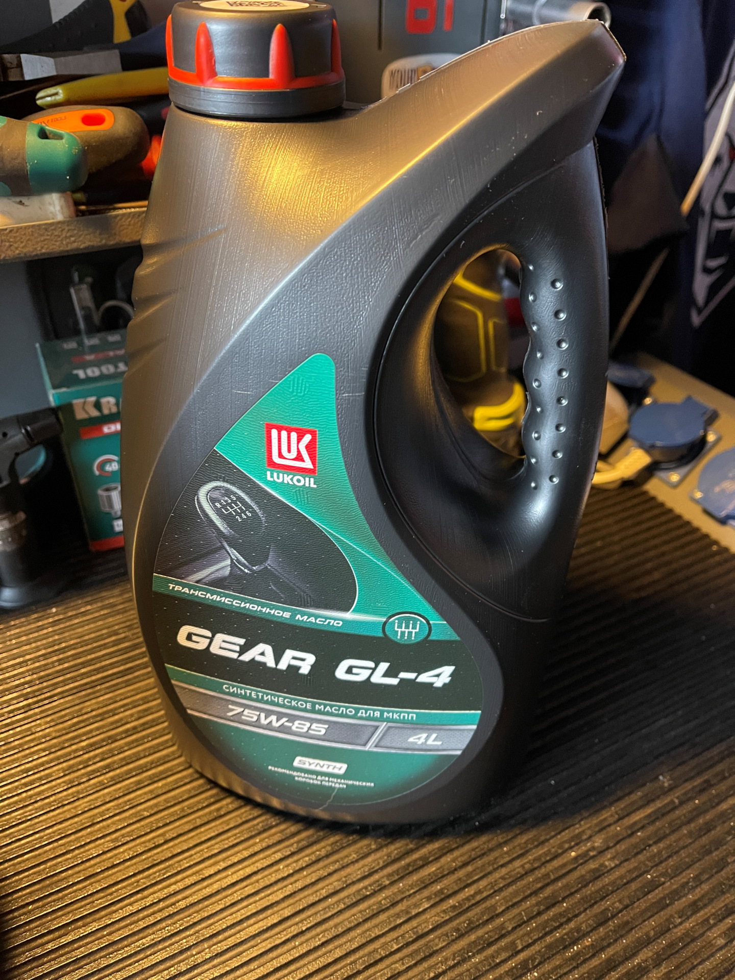

Так как, машина куплена не новой, думаю пора менять масло .Кто какое масло льёт?Какая вязкость?Какой интервал замены?
Прошу, тапками не кидать. Сервисной книжки нет, книжки по авто тоже нет .Когда менялось масло и менялось ли вообще не знаю .

Лью это. На 120 будет вторая замена
75w85 от зик. Менял на 30 тыс, сейчас 70к. Разницы с заводом не заметил, просто замена и ничего более, быстрее, тише, лучше — хуже не стало.
Есть Веста 16 года с коробкой jh3 в ней 150ткм залит эльф с завода, передачи включаются идеально. На второй машине вазовская коробка и УАЗ масло ничего не поменяло. Как включались передачи туго, особенно 2 так и включаются. И гудит она кстати погромче
Заливал уаз 75w85 оно же Лукойл.
Везде продается, без подделок, ничего особенного плохого или хорошего не заметил, обычное. Лучше и не будет.

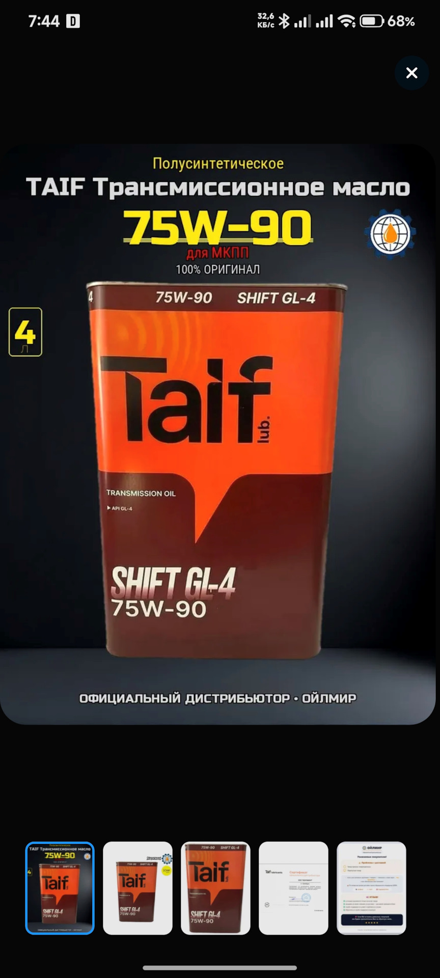

Залил таиф

75w-90.
У автора мкпп 21807, в нее льется вязкость 75w-85, по регламенту масло там на весь срок службы автомобиля, меняют кто на каком пробеге хочет, кто раз в 50тыс, кто раз в 100тыс, я менял на 100первый раз, залил татнефть синтетику, но на нем КПП работает громче чем на заводской Роснефти.
Я, б насчет вязкости не был так категоричен. Отличие от грантовской в передаточных отношениях возможно и типе привода сцепления. Плюс КПП Весты сильней нагружена чем в гранте из за массы авто.
Она на любой вязкости может развалиться в любой момент, кому как повезёт, масло тут не при чём.
Я, лил 75w-85 и мне не понравилось. Это был хваленый зик и КПП в 99й. Зимой кайф, летом печаль беда, прямо чувствовалось что вода. В КПП гранты я лил синтетику лада ультра 75w-90 (лукойл) и вот оно самое то. Но к 70 тыс пробега уже чувствовалось что пора бы заменить масло. В мороз стало густым не как раньше.
Залито 75w85 уаз, даже в теплую погоду нет мягкого переключения, тут кому как повезет как собрали
