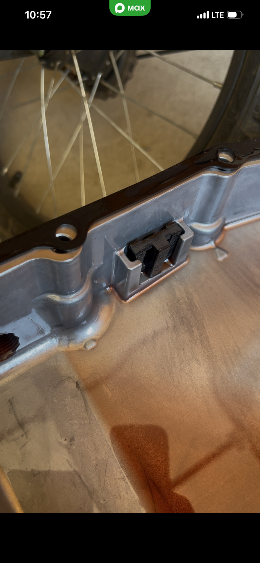

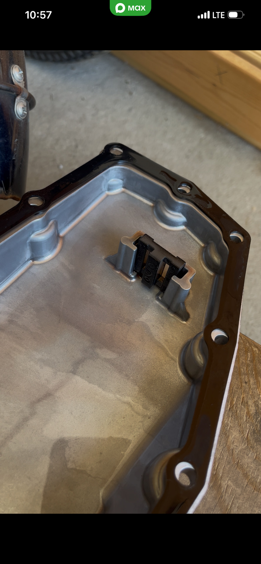

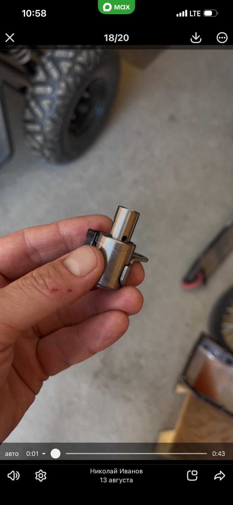

Так вот, лег вариатор на 118 к пробега, история полна тайн. Первое как все было, ехал встал ошибка по саленойду C, он стоит сразу после масло насоса, насос в итоге и лег.
Странно потому что в самом вариаторе не намека на крошку грязь или мусор, фильтра масла все новое после замены прошло 6 т км.

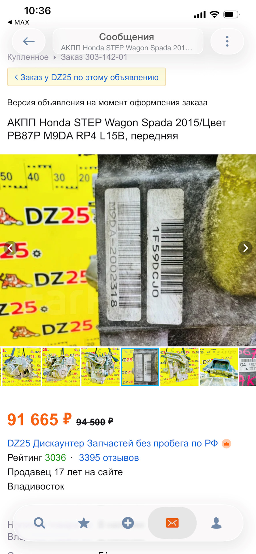

Танцы с бубном оказались напрасны, был куплен контракт, поставлен и проблема забыта)
Что я предпринимал:
Замена датчика давления
Замена масла фильтров
Снятие гидроблока отмывание его (по факту чистый был)
Замена саленойда С
Снятие проверка блока управления акпп.

сколько 4wd вариатор встал?
Тк 10, установка 20, остальное фильтра масла 140 в круг

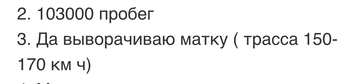

"Ездил — 150-170 км."
Уверен в том, что в поломке вариатора — виноват японец)
150-170 если в жару то перегрев возможен даже очень, так у кента cvvt на цивике умер, жарил с Байкала по перевалам, не предназначены эти коробки на такой манер езды, но многие про это забывают, в Японии нет автобанов, максимальные скорости по автомагистрали 120 км/ч, поэтому смысла нет им подгонять АКПП и всю работу авто под автобаны, это авто для внутреннего рынка под их правила и это все учтено при производстве. Так же как ауты грелись в России, в Японии не одного отказа, под РФ стали ставить на них доп радиаторы охлаждения.

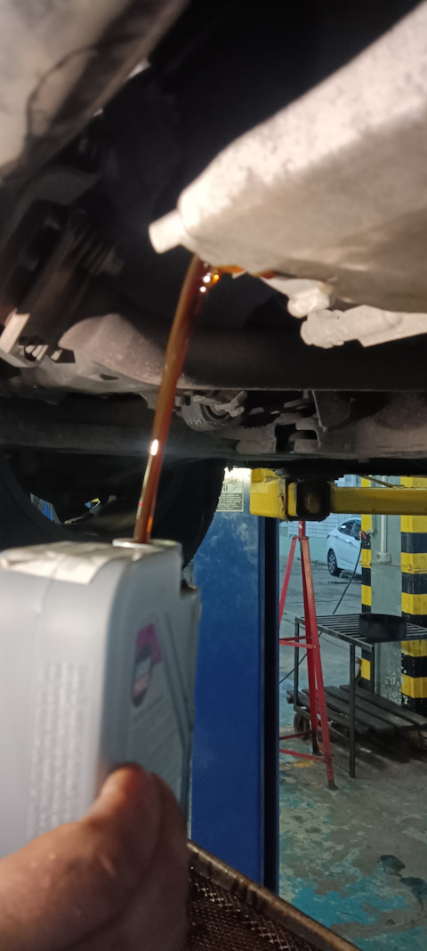

На каких маслах в Варике катаете ?
Profix cvtf всю дорогу, все хонды на нем, но в этот вариатор залил оригинал ( проверенный )

Накосипорили наверное при замене, трубку не поставили или фильтр наоборот вонзили
Братец, я не на столько тупой ) все уплотнения и трубочки были на местах, машина после замены масла ехала в штатном режиме и трасса из 6 к после замены 3 к пробег, так что это бы вылезло раньше
Ошибаюсь, да.
При таких косяках полный поддон мусора.
Соболезную утрате.
В этом и загадка ) я бы был меньше удивлен стружке в поддоне ) даже если честно был бы рад ее там видеть, а так да мистика да и только
