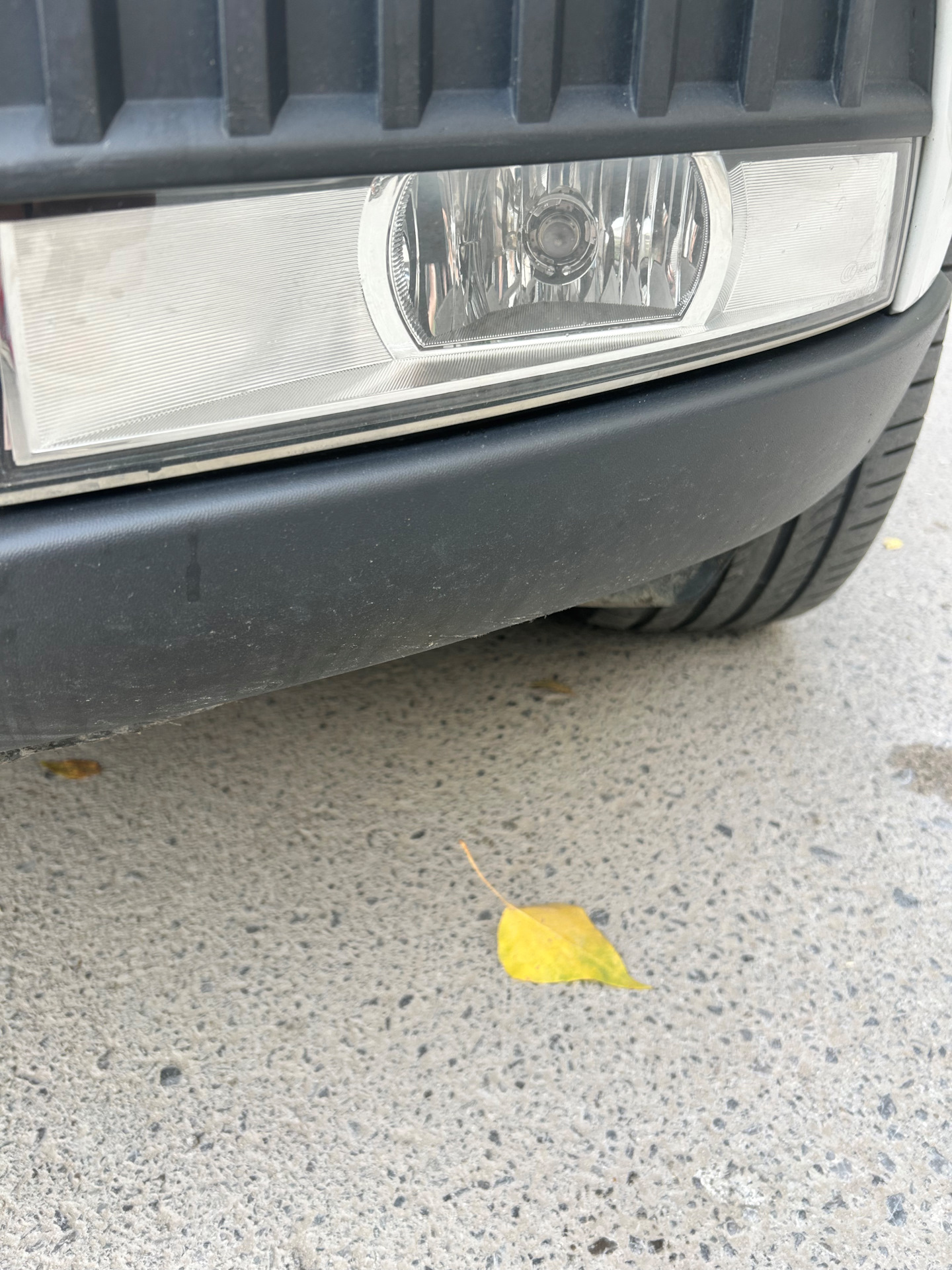

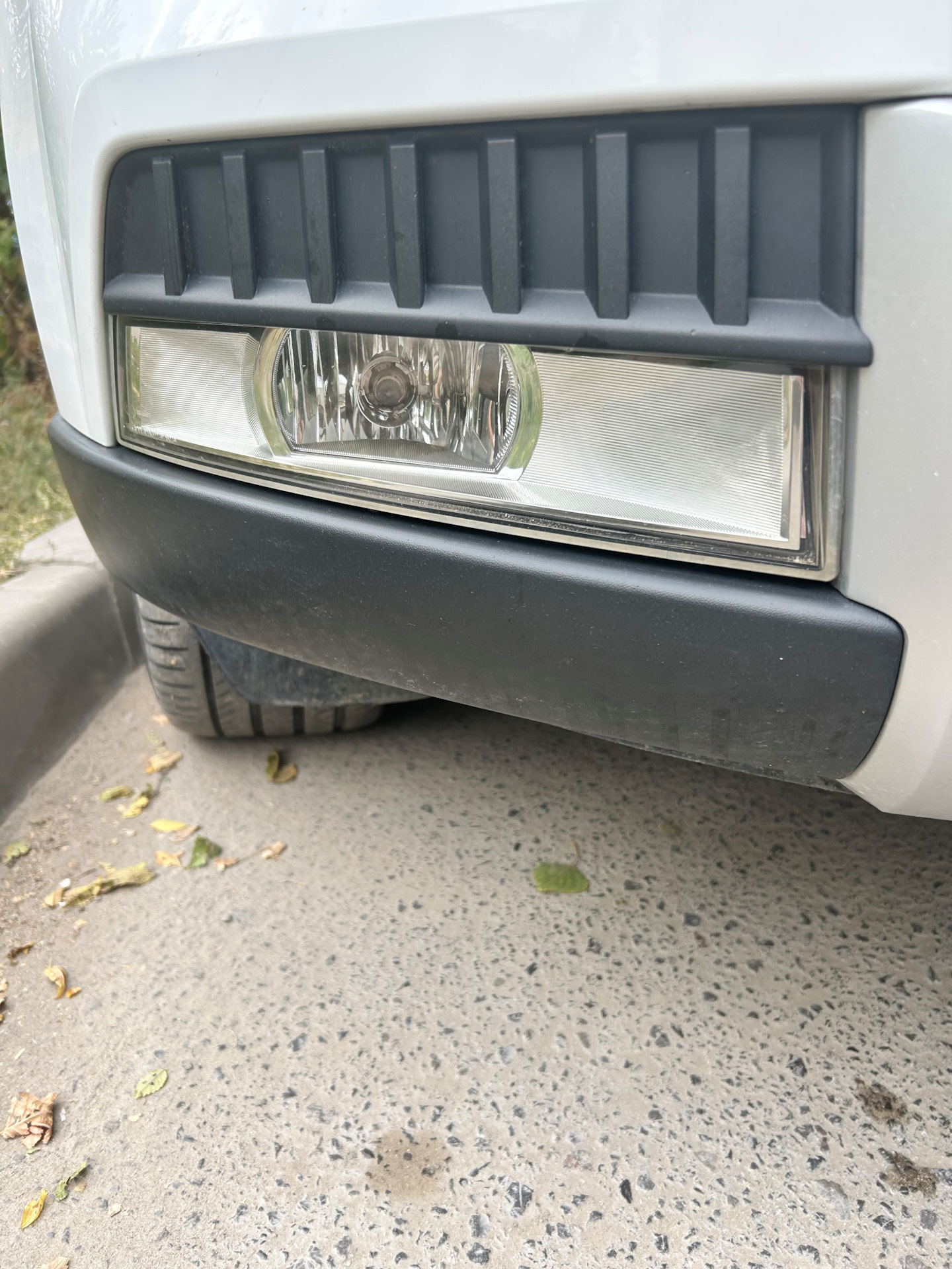

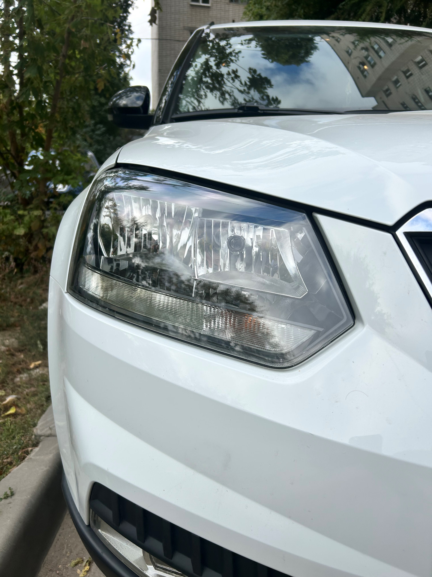

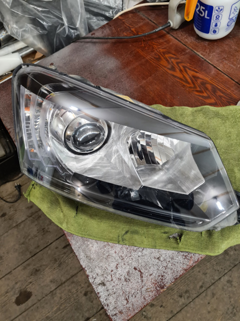

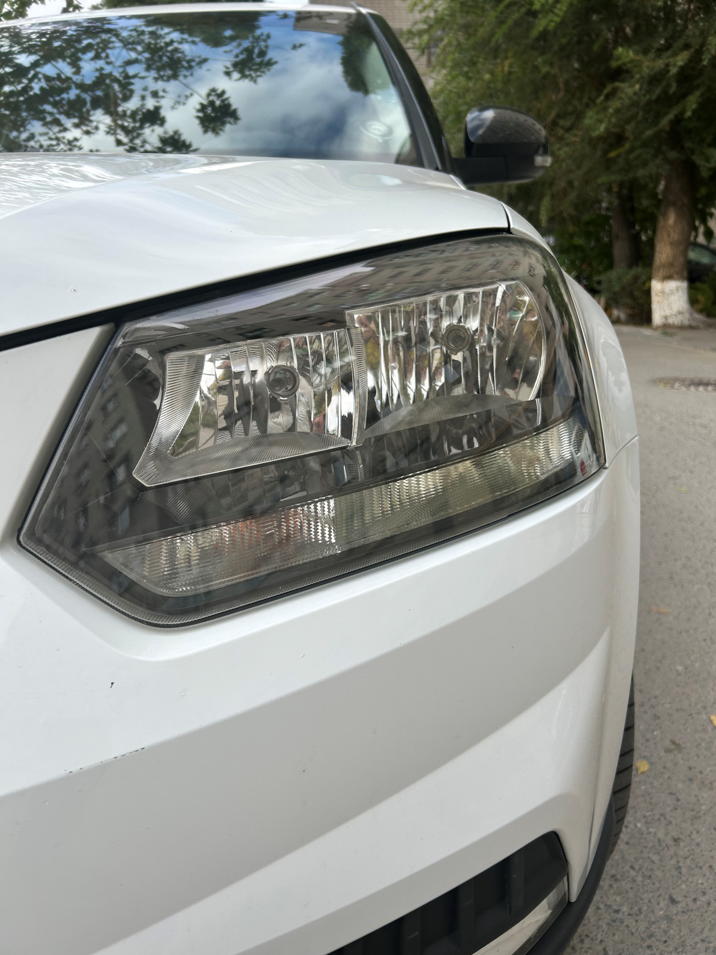

Затянул фары и туманки пленкой. Брал тут ozon.ru/t/hiLZGd8. Понятно что пленка копеечная, но на пробу пера так сказать пойдет, лекала идеально вырезаны, пленка тянется хорошо. Фары прям посвежели! Не полировал перед поклейкой, просто хорошо отмыл. Результатом доволен! Кто будет клеить если, то обязательно нужен спиртовой раствор, 30% спирта 70% воды. На спирт она быстро приклеивается. Один край приклеил и тянешь ее, приклеиваешь второй край. Кум на тревел прилепил на мыльный раствор, возился 3 часа и феном формовал пленку. Надо по инструкции короче. Я управился за 40 минут)

Каждые два года клею эту пленку. Да, отличный вариант, чтобы не вырезать самому. На раствор Фэри с феном отлично ложится, спиртом края немного прохожу, чтобы схватилась покрепче. Зато весной и осенью грязь не стесняюсь тряпкой вытирать прям по фаре! )))
Полностью согласен! А снимается легко потом?
Нормально. Небольшие пятна от клея остаются, но потом легко оттираются.
Буду знать, спасибо
Аналогичное делал, но только воду и гель для душа разбавлял😁. Быстро и аккуратно получилось.
