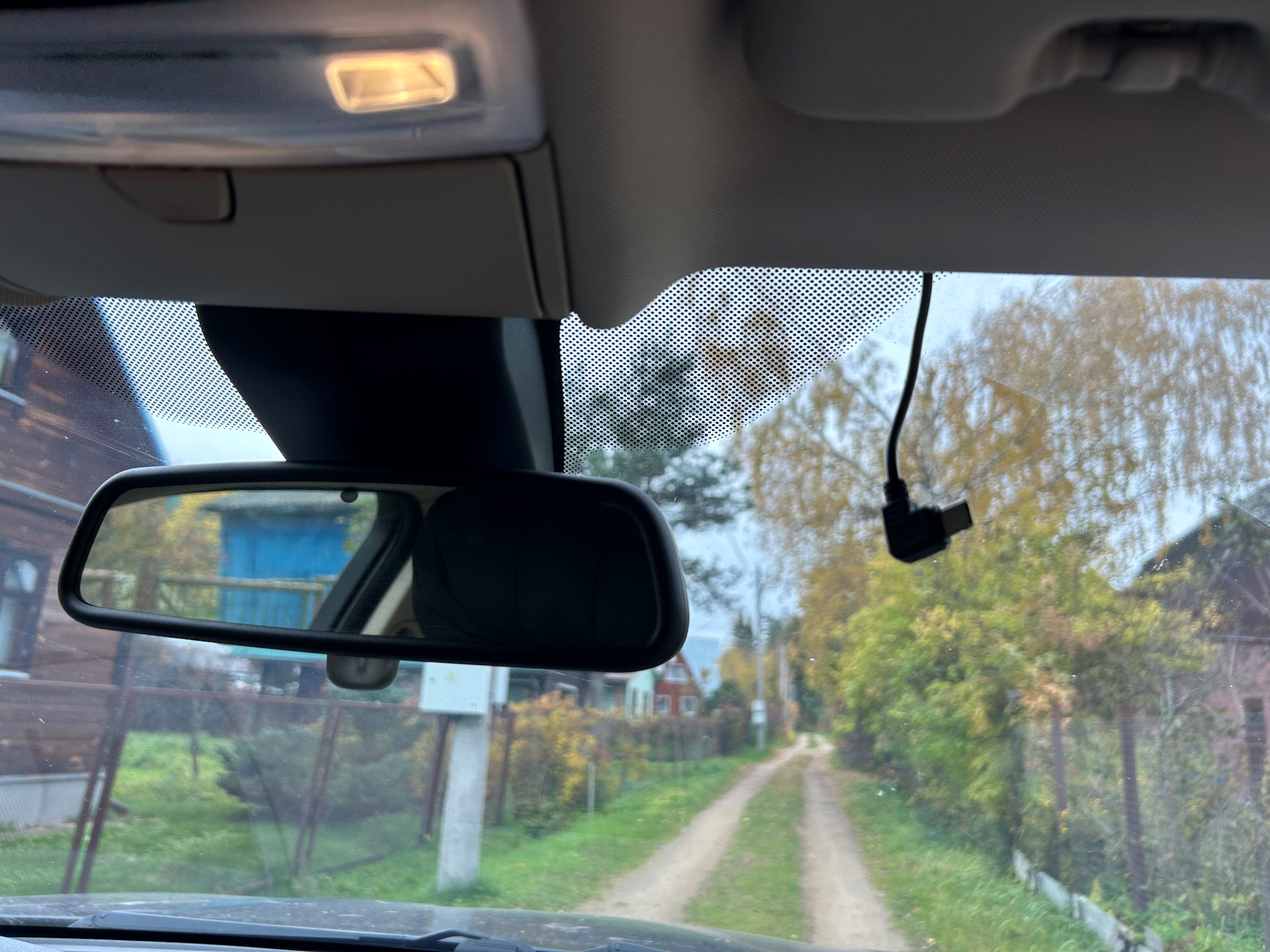

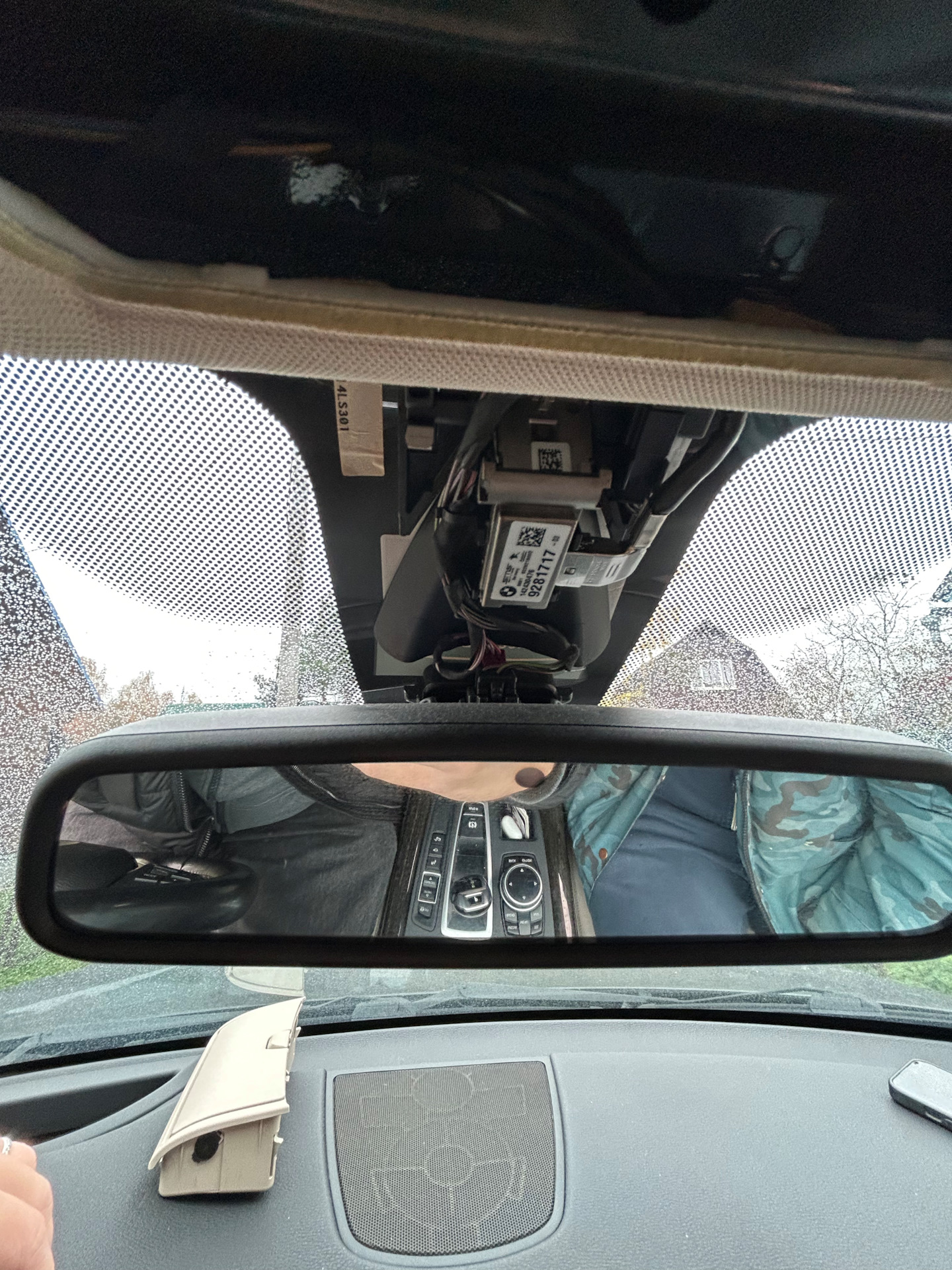

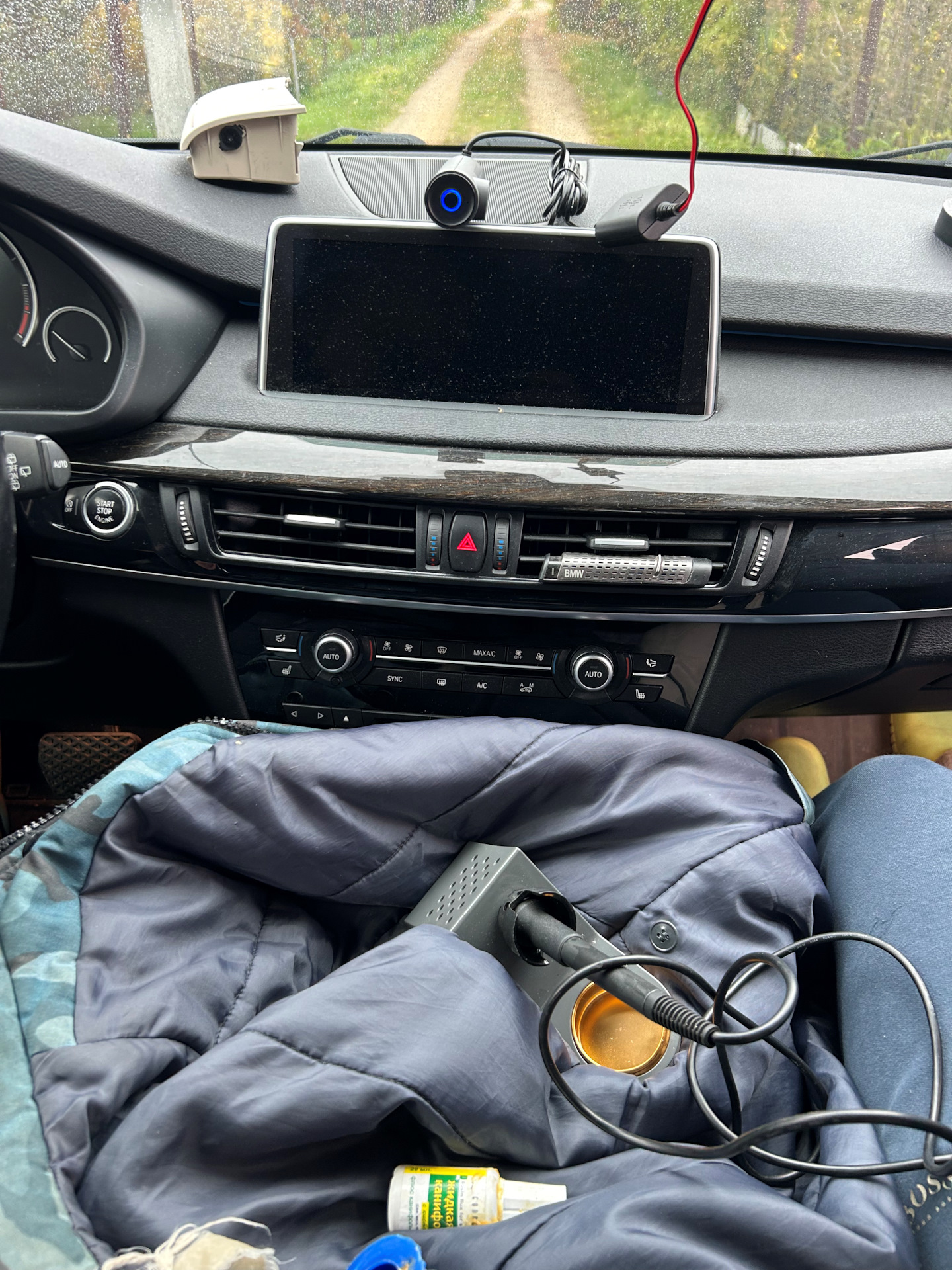

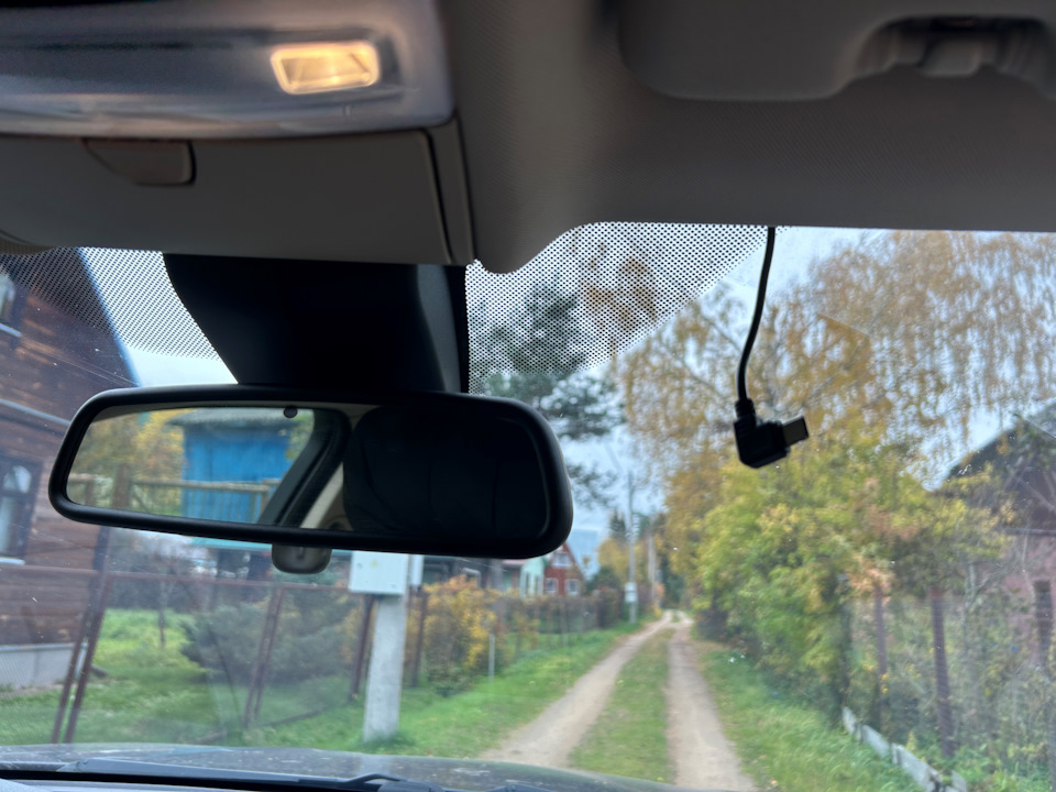

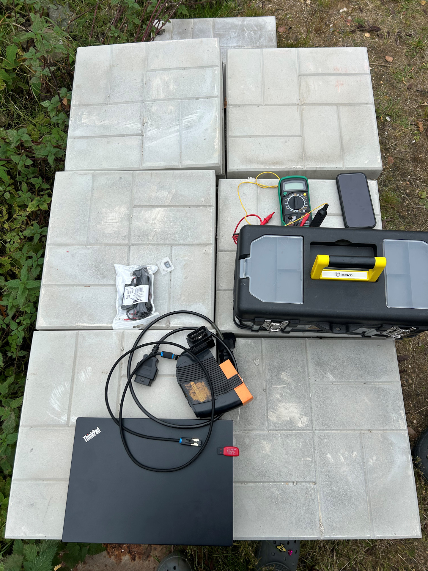

Дошли руки до установки регистратора. Поскольку авто используется редко — большой необходимости в нем не было, но "от греха" решил все же установить.
Всю инфо черпал отсюда www.drive2.ru/l/491164489585000873/ изложено довольно понятно.

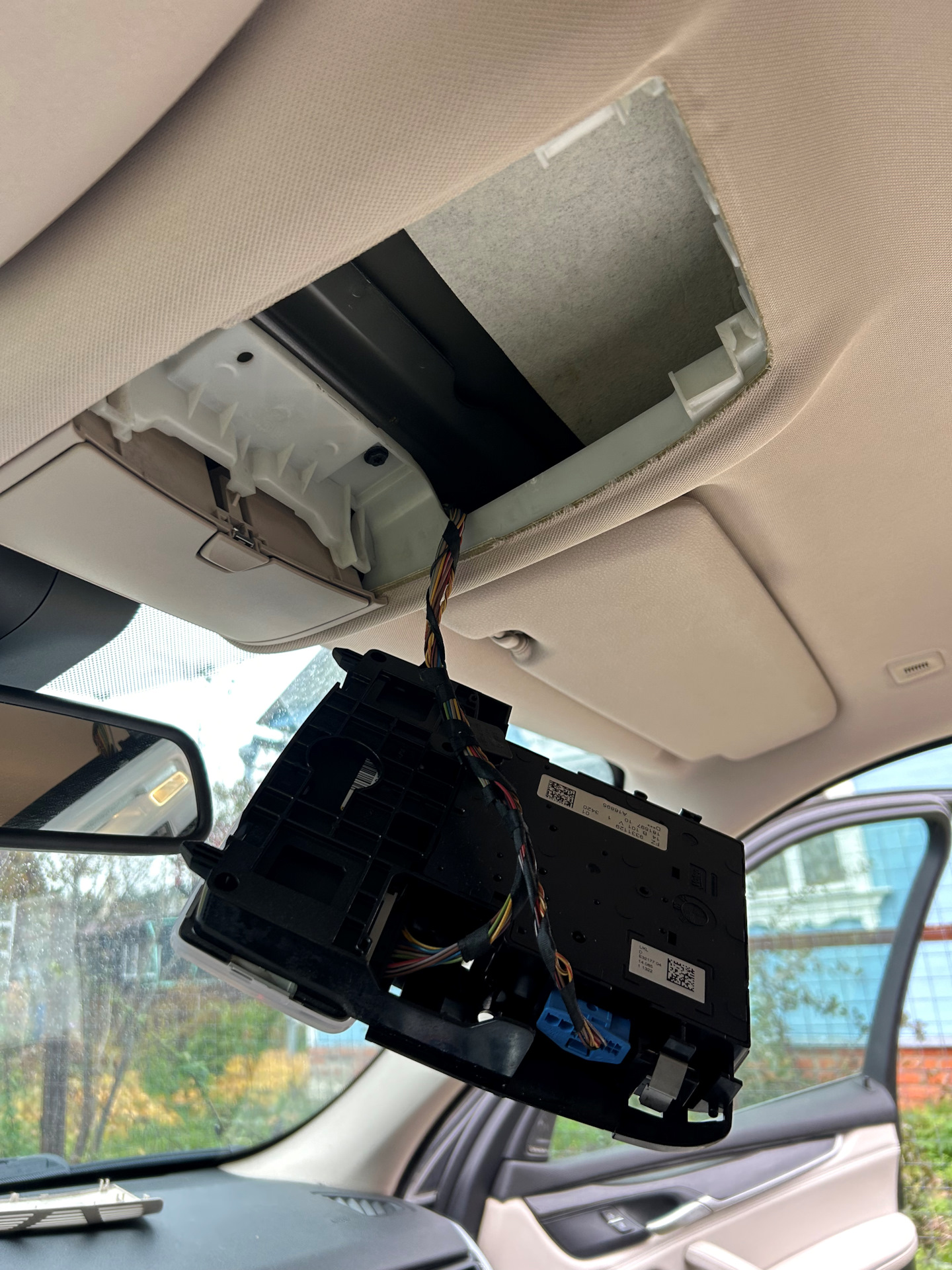

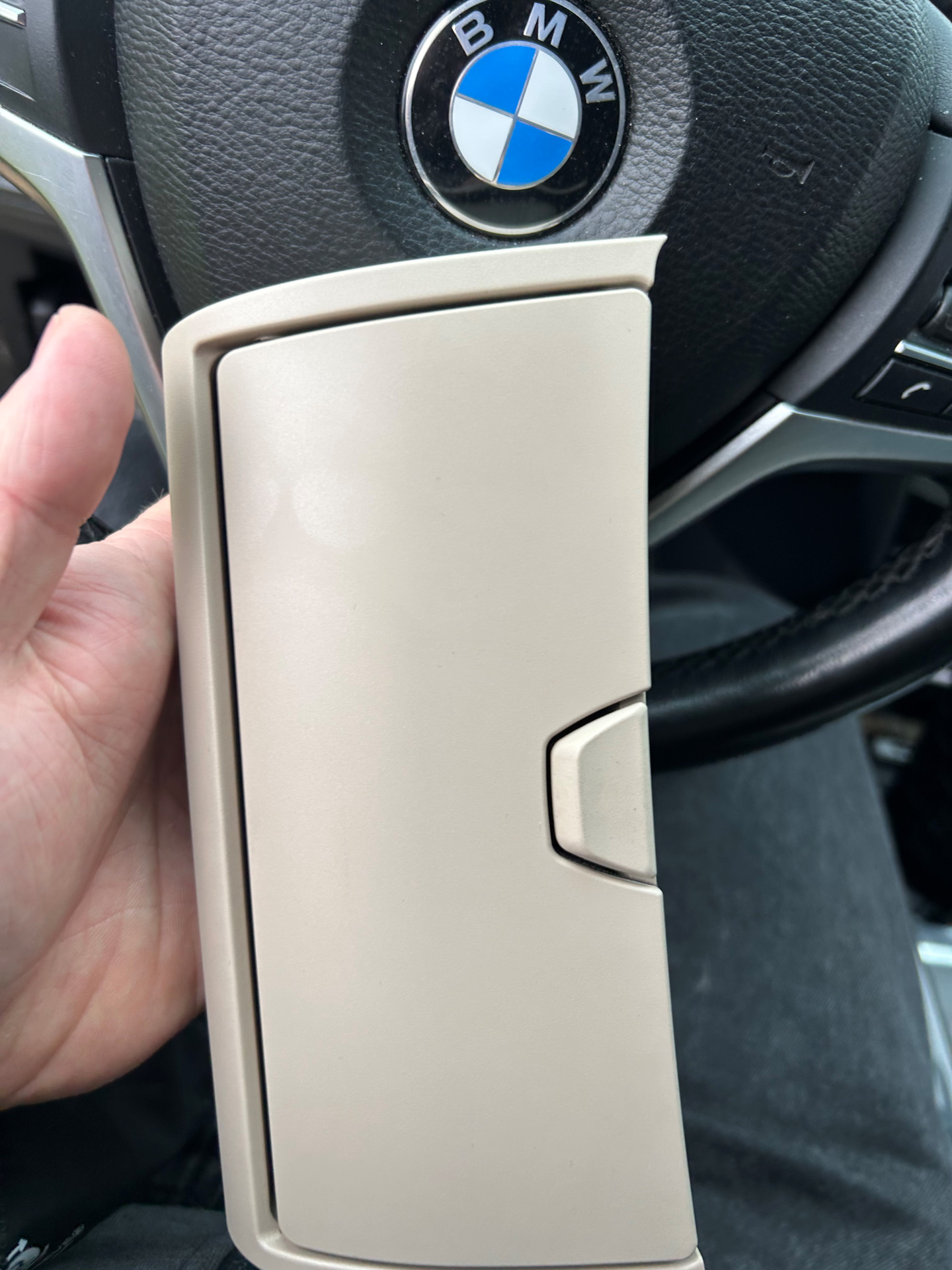

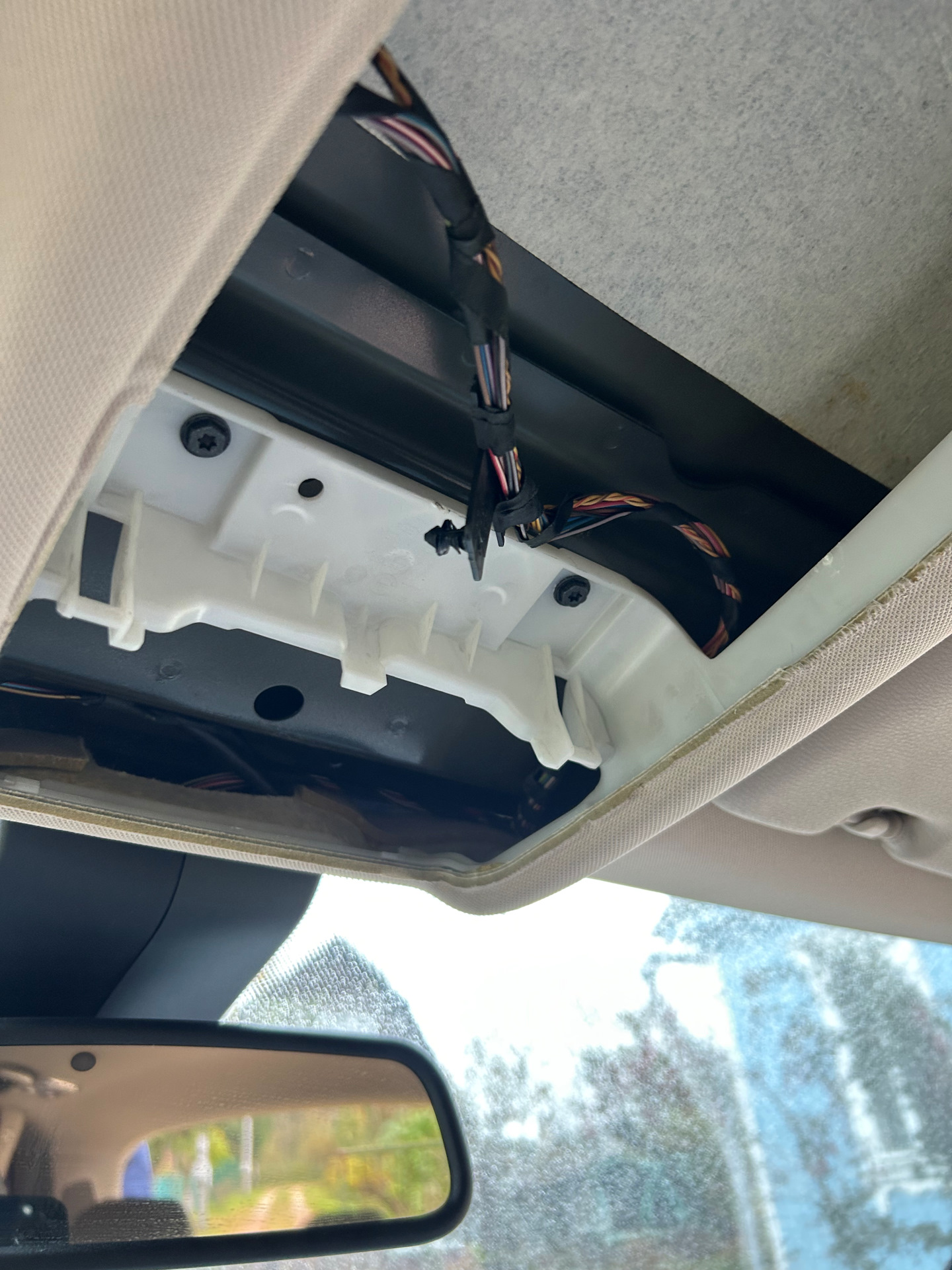

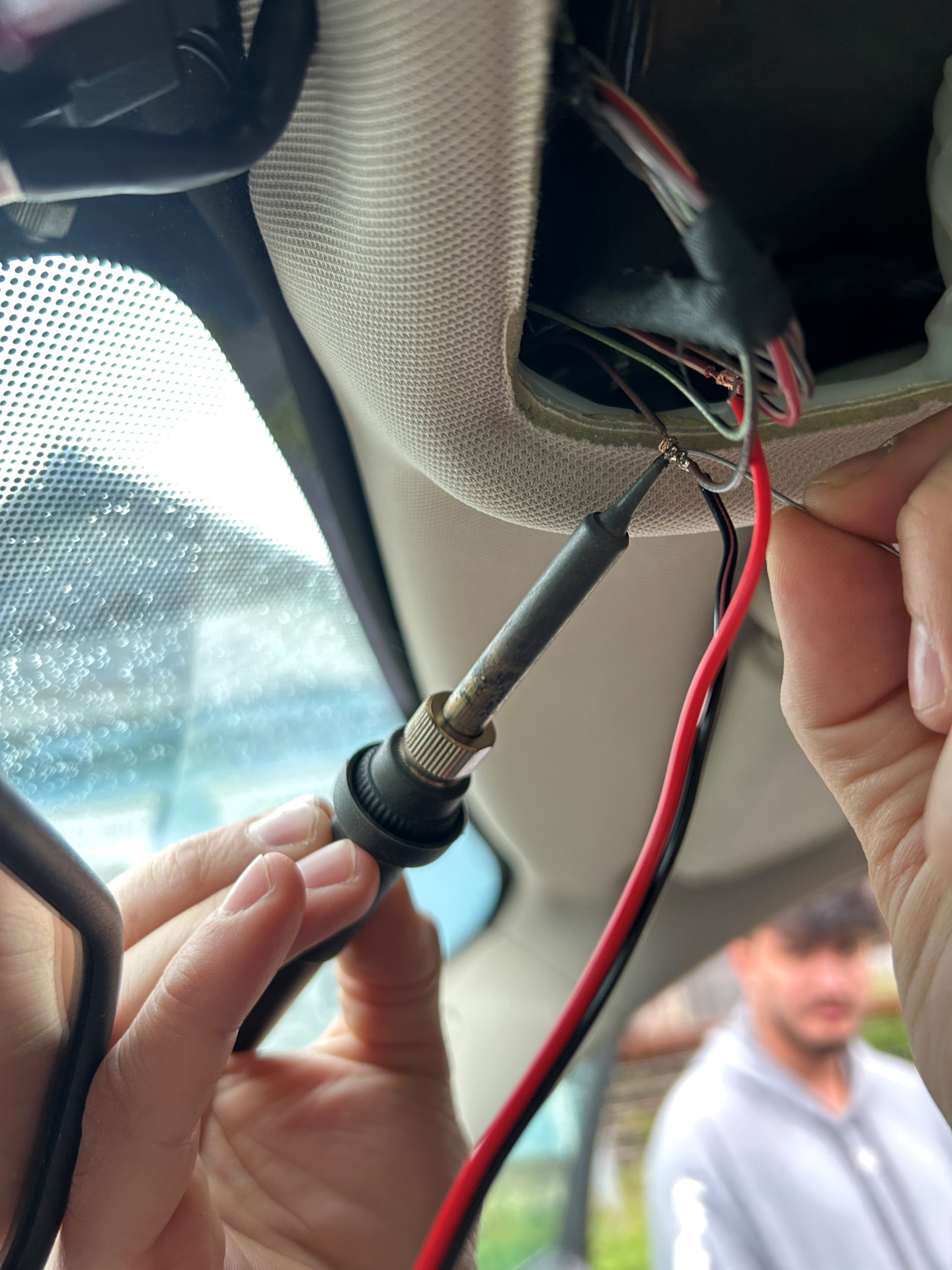

Разобрал палафон, снял очечник — накладку зеркала и добрался до провода на датчик дождя.

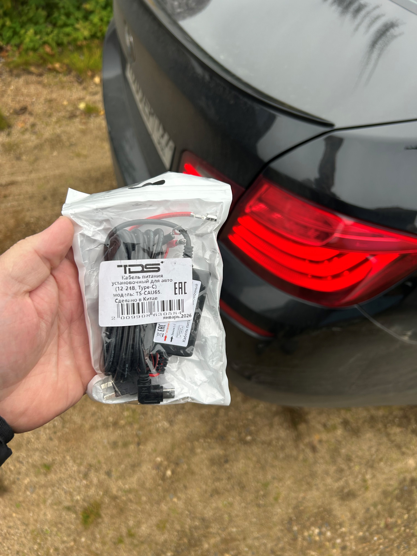

На Ozon разакал установочный кабель питания
Ну и соответсвенно сам регистратор 70mai
Точно такой же у меня установлен в е70
www.drive2.ru/l/742875136775964678/
Срезал термопроводку — подпаялся и вуаля

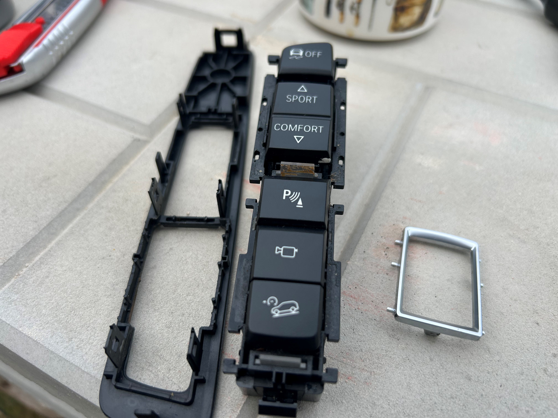

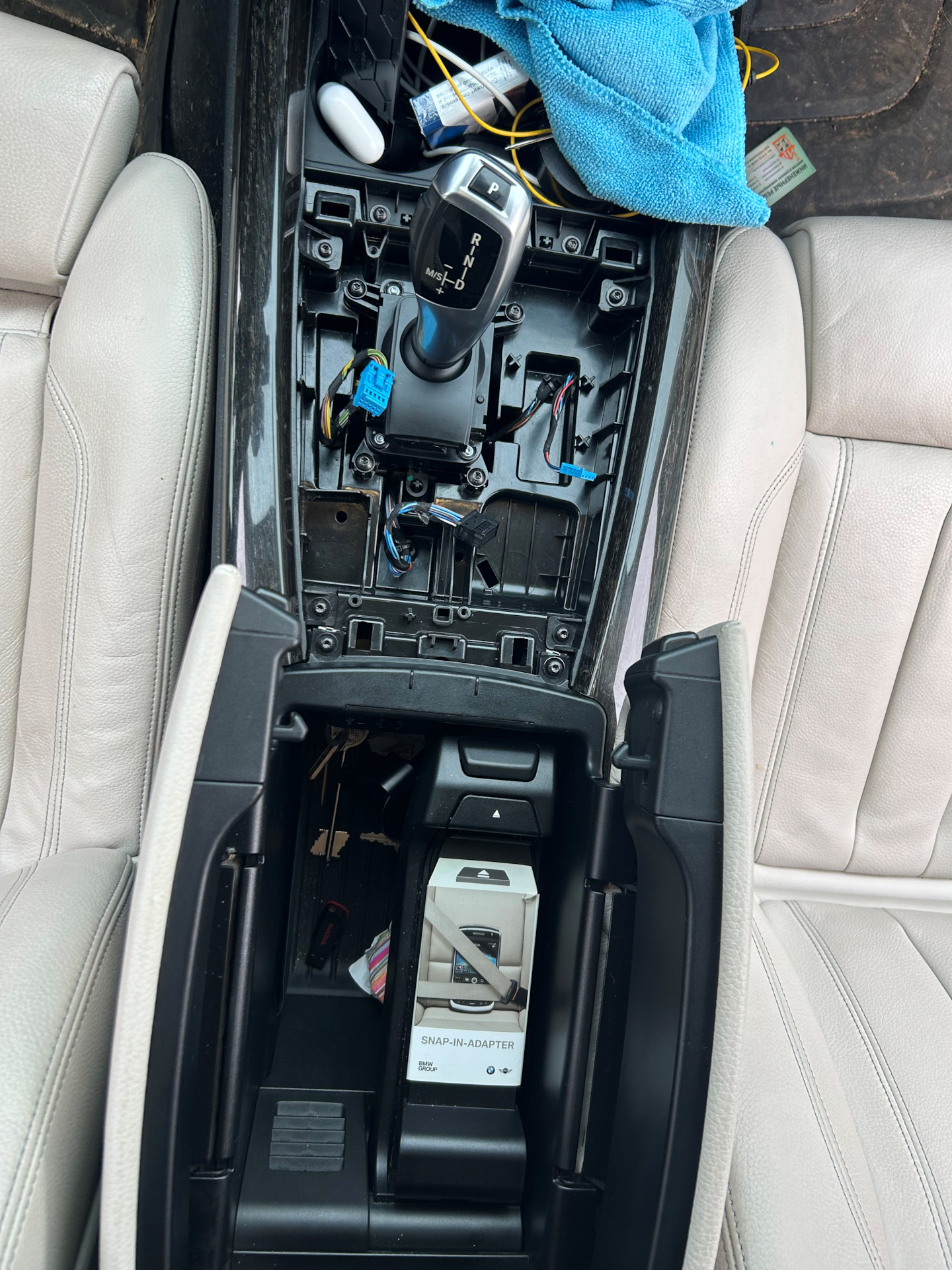

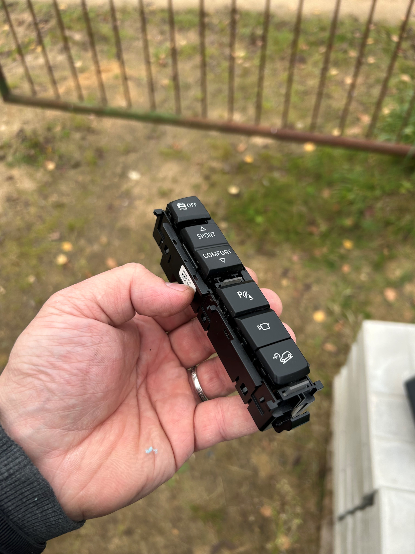

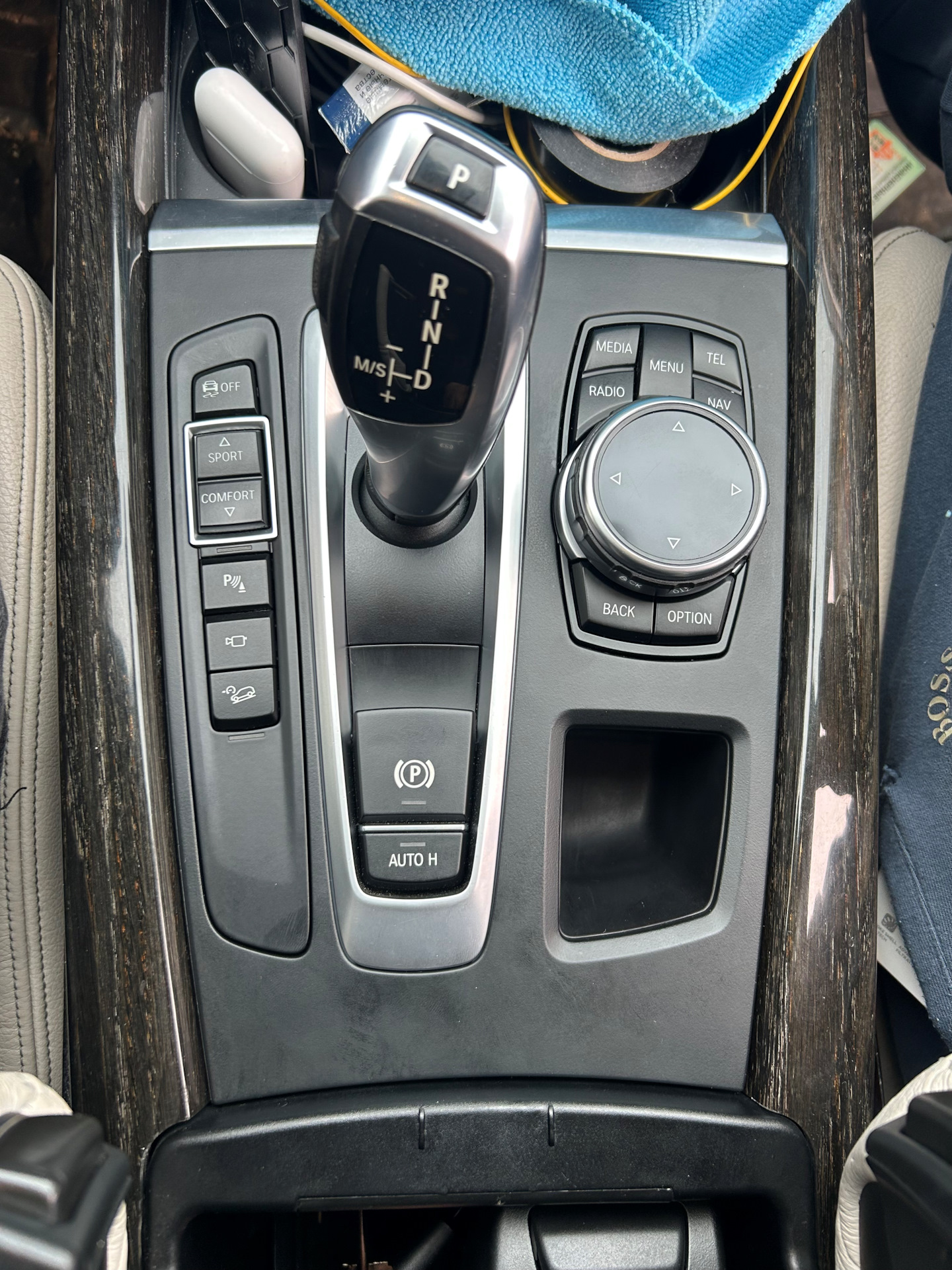

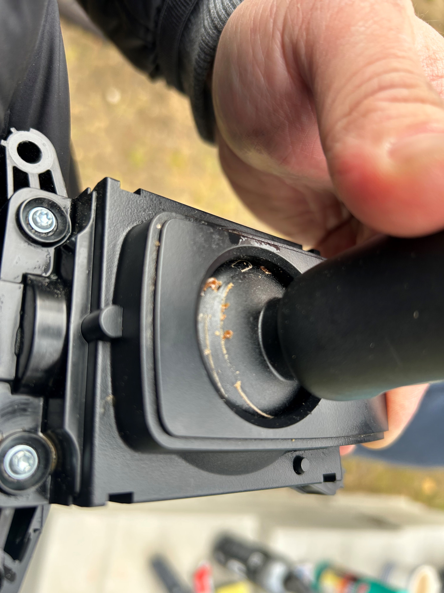

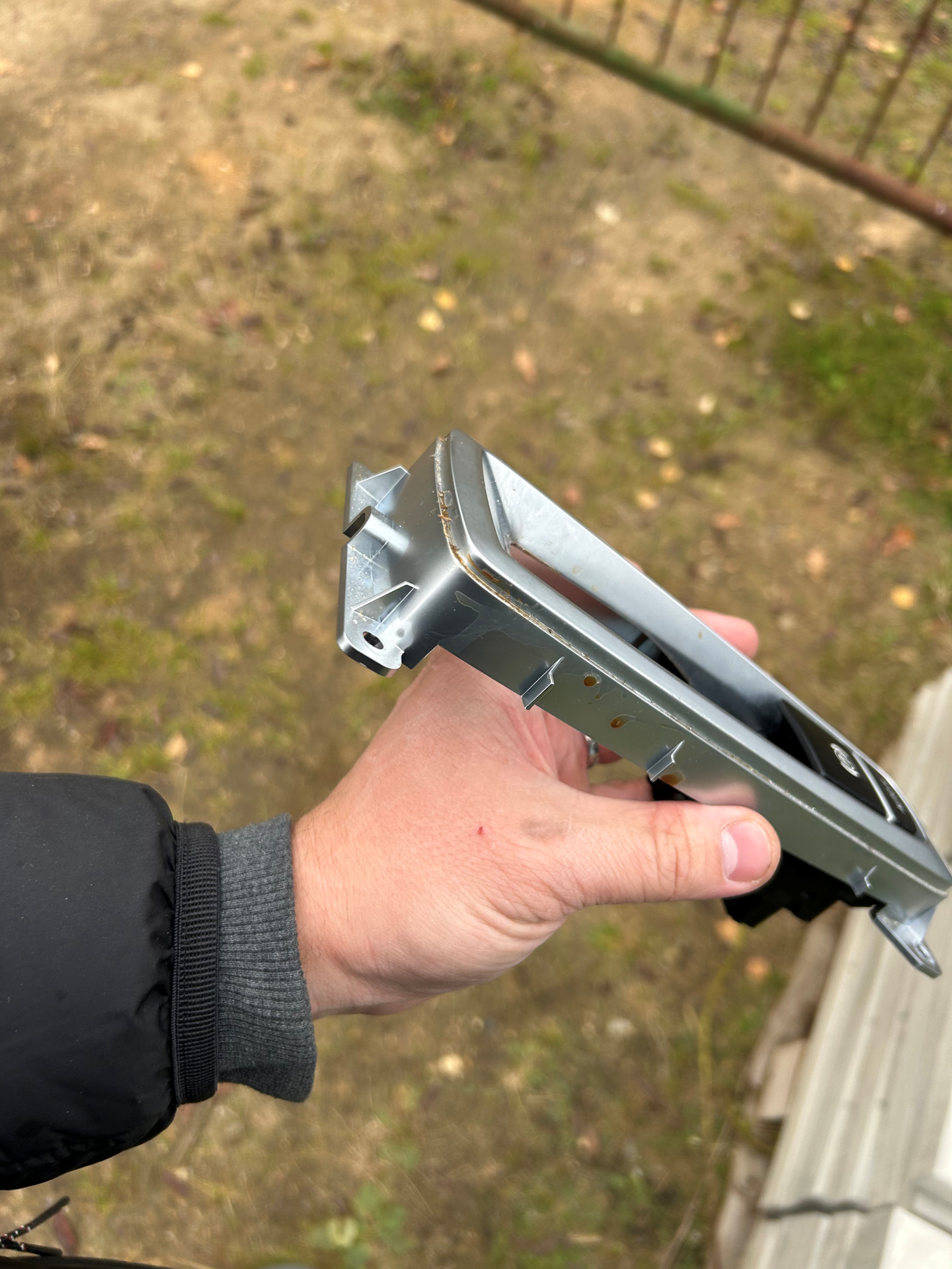

После того как вывел проводку решил разобраться с "залипающими" кнопками парктроников и кругового обзора 360.

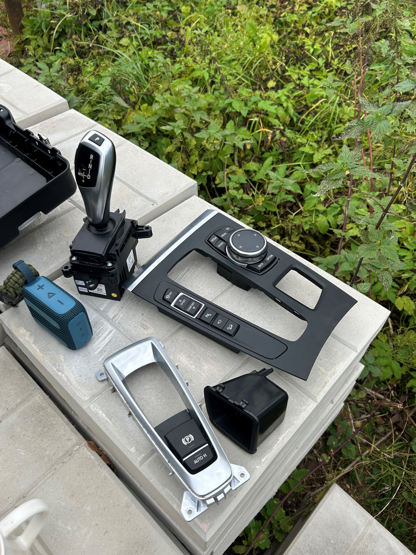

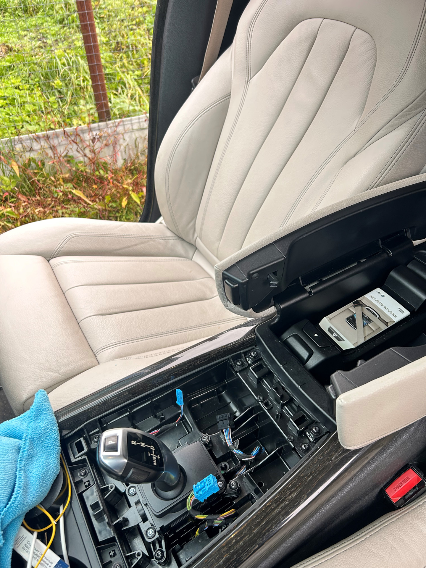

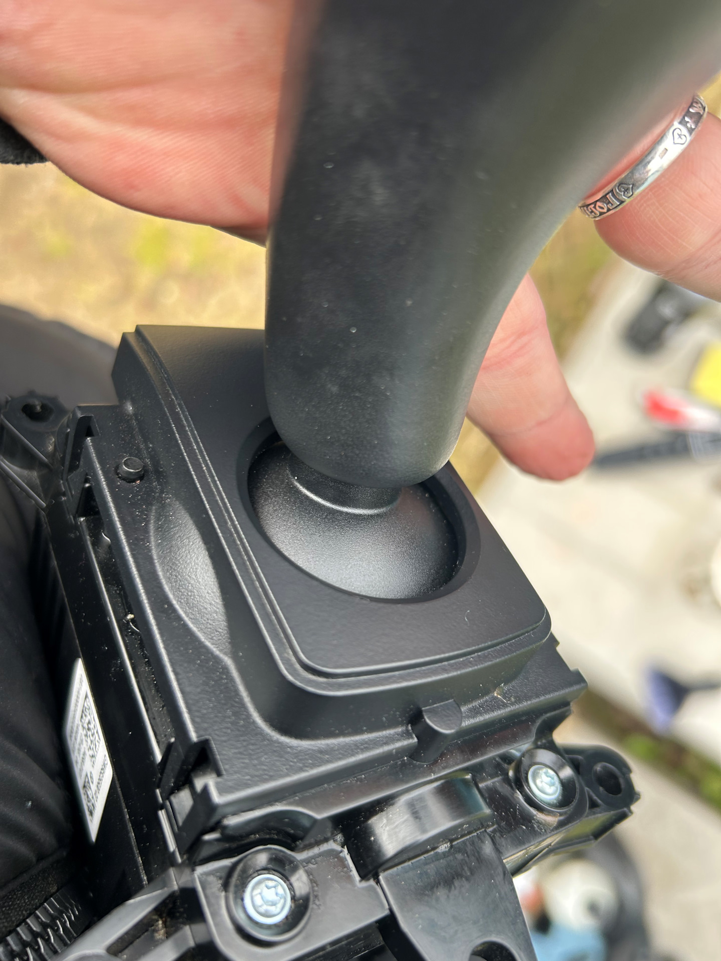

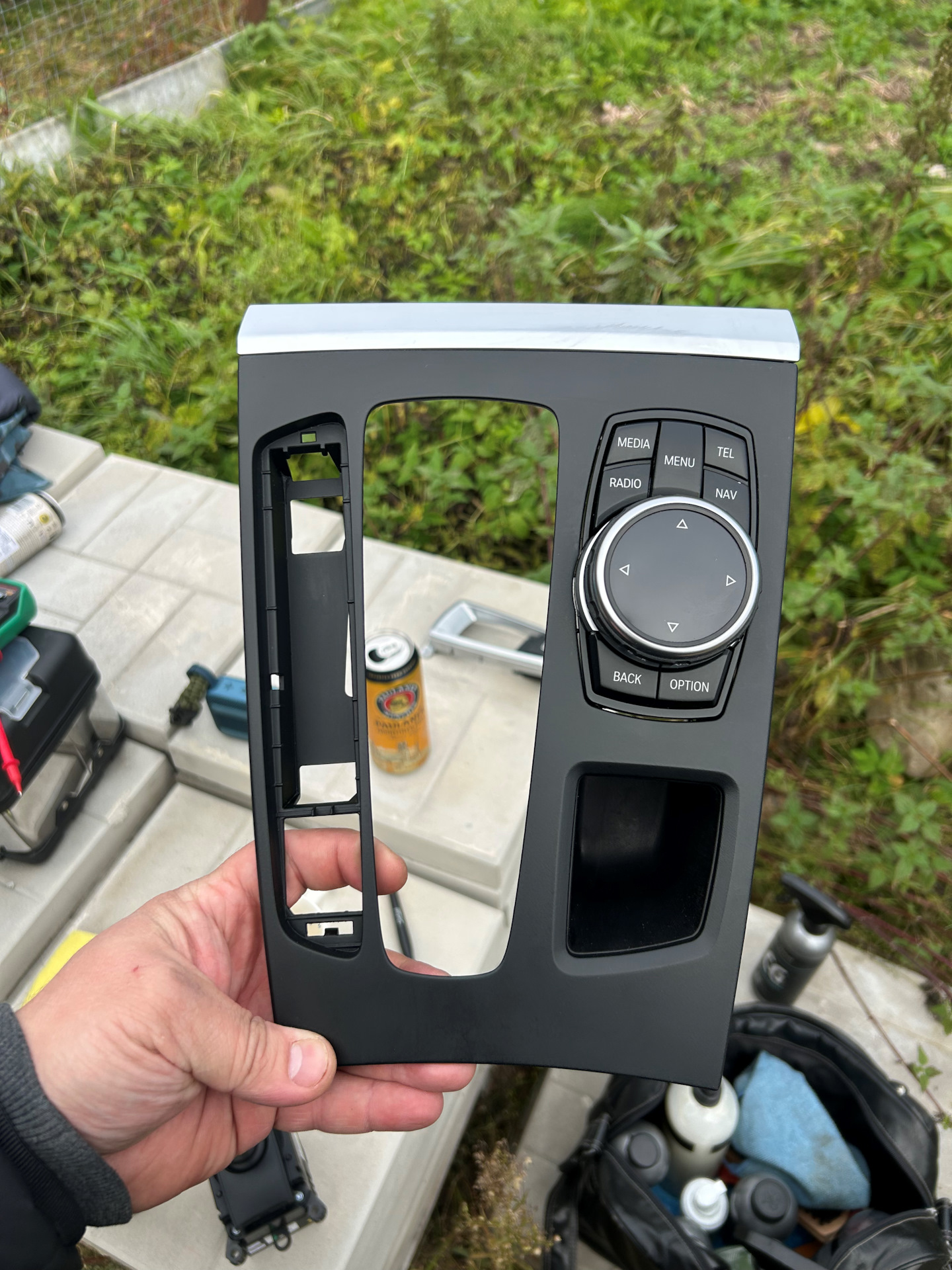

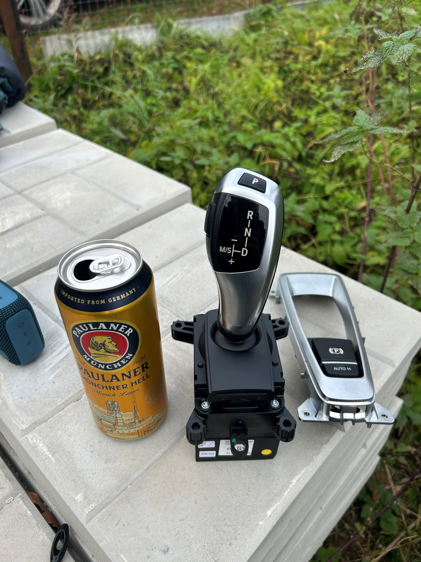

Снял накладку акпп и понял, что сюда давным-давно был пролит кофе…
Та самая причина, по которой я его не пью в машине — случилась здесь.
Все замыл, разобрал, почистил и установил обратно
Кнопки работают без залипаний. Все четко.
Пейте кофе аккуратнее.

Защелки металические не попадали в тунель? 😃
Да, снимал джойстик КПП — искал их 🤣🤣🤣
Магнитом (ручкой) можно достать, я после этого всю консоль разобрал 🤣пару не мог найти и коленные заодно поставил, потом поджал посадочные места и больше не упадут, если конечно ещё туда полезу.
Я вроде рукой достал, повезло
Долго не мучался 😆
