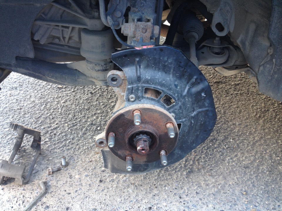

Старые тормозные диски были в ужасном состоянии.
Снимаем их. Для упрощения процесса вкрутил два болта в отверстия диска. Крутил до тех пор пока прикепевший торм.диск не отстанет от ступицы.
Не удивительно что при таких тормозах машина плохо оттормаживалась с высоких скоростей.

Такая же процедура с другой стороной.
