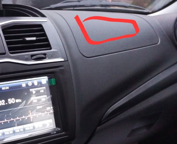

Если авто с подушкой безопасности над бордачком, по посмотри изнутри бордачка на неё, бывает что скрипит либо она на посадочных местах, либо декоративная «крышка», так же есть вариант что декоративные молдинги на самое торпеде скрипят, а когда приди маешь бардачек то скрип пропадет… ничего не поделаешь такой пластик с завода, рулон моделина и время на поиски решает вопрос
Подушки нет, петли мотнул. Остался только крючок. Спасибо, подсоветовали. Посмотрю его.

Сразу можно снять крышку подушки безопасности, там защёлки снизу, подложить антискрип.
И козырёк приборки можно набить поролоном.
Подушки нет)) у меня бомж-пакет)))
А крышки на месте подушки пассажирской нет?
Вот такая панель
Эта деталь тоже может шуметь.
