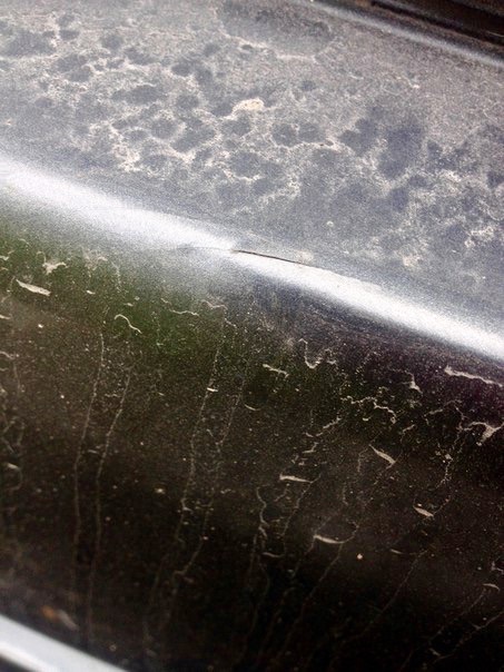

Вместе с передним бампером отдавал в покрас и задний бампер. Задний бампер в общем-то был в более-менее нормальном состоянии, но после небольшого ДТП, когда девушка на шипах не оттормозилась и влетела в меня — потрескалась немного краска. Этого практически не было видно, но красить все равно надо было.
Было еще много паутинок, но на фото этого не видно, поэтому и не сфоткал.

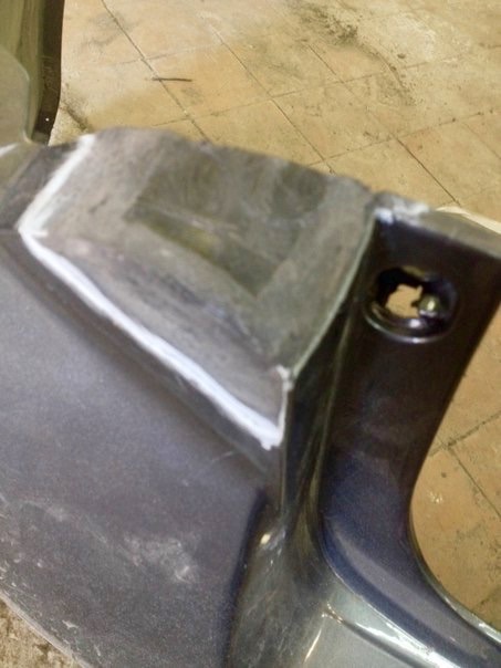

Ну и после первого ДТП, когда въехал мне в "попу" УАЗ, был сделан и перекрашен задний бампер, но сделали его плохо. Потом как я выше написал в меня въехала девушка, но уже не так сильно. Да и в первый раз было не сильно — слетел бампер с креплений и поломались немного крепления при этом не повредив даже парктроники.
Было еще несколько мест с треснутыми креплениями, но сфоткать забыл. Сделали все так же идеально как и с передним бампером.

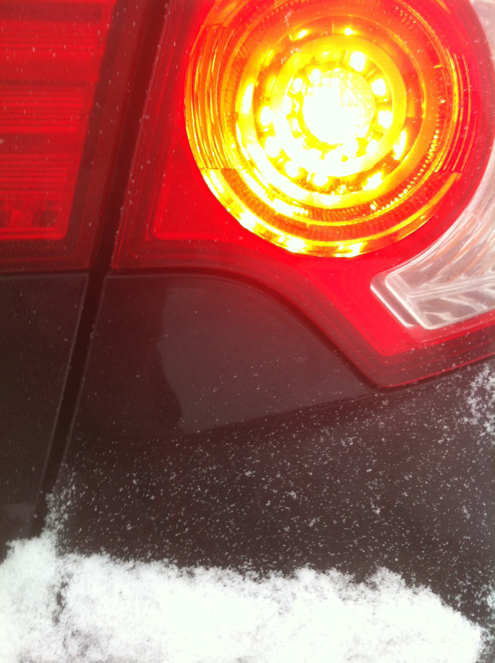

Кстати, знаю что частая проблема — там где фонарь в крыле проседает бампер и появляется зазор. У кого-то слева, у кого-то справа, в общем у всех по-разному. Так вот, у меня просел слева, я особо не придавал этому значения, при подгонке заднего бампера мастер снял фонарь и немного подкорректировал крепление и зазор пропал. Так что у кого такая же беда, теперь вы знаете как решить эту проблемку:)

А где именно проседает задний бампер ? Не в этом случайно месте ?
Проседает вообще обычно спереди, но и здесь тоже бывают зазоры)
