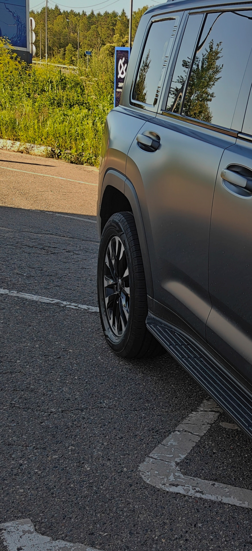

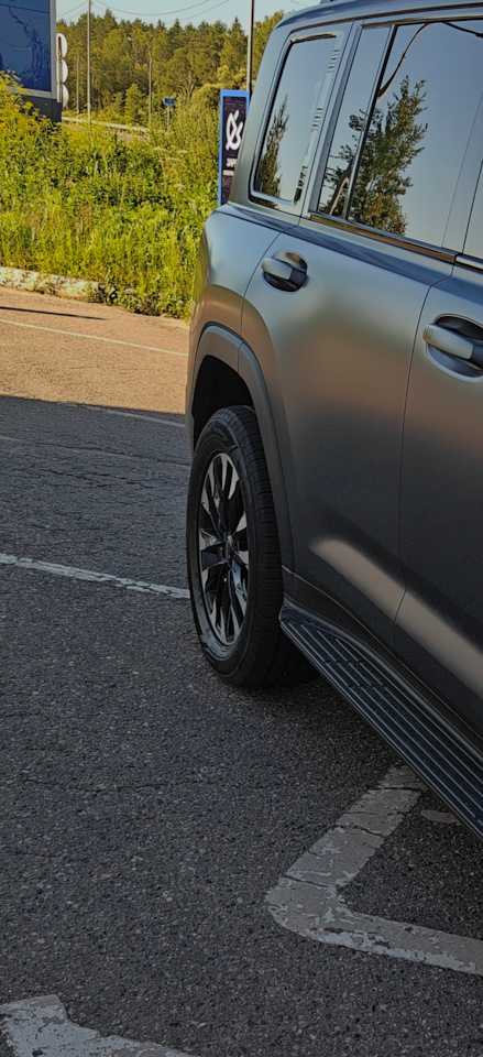

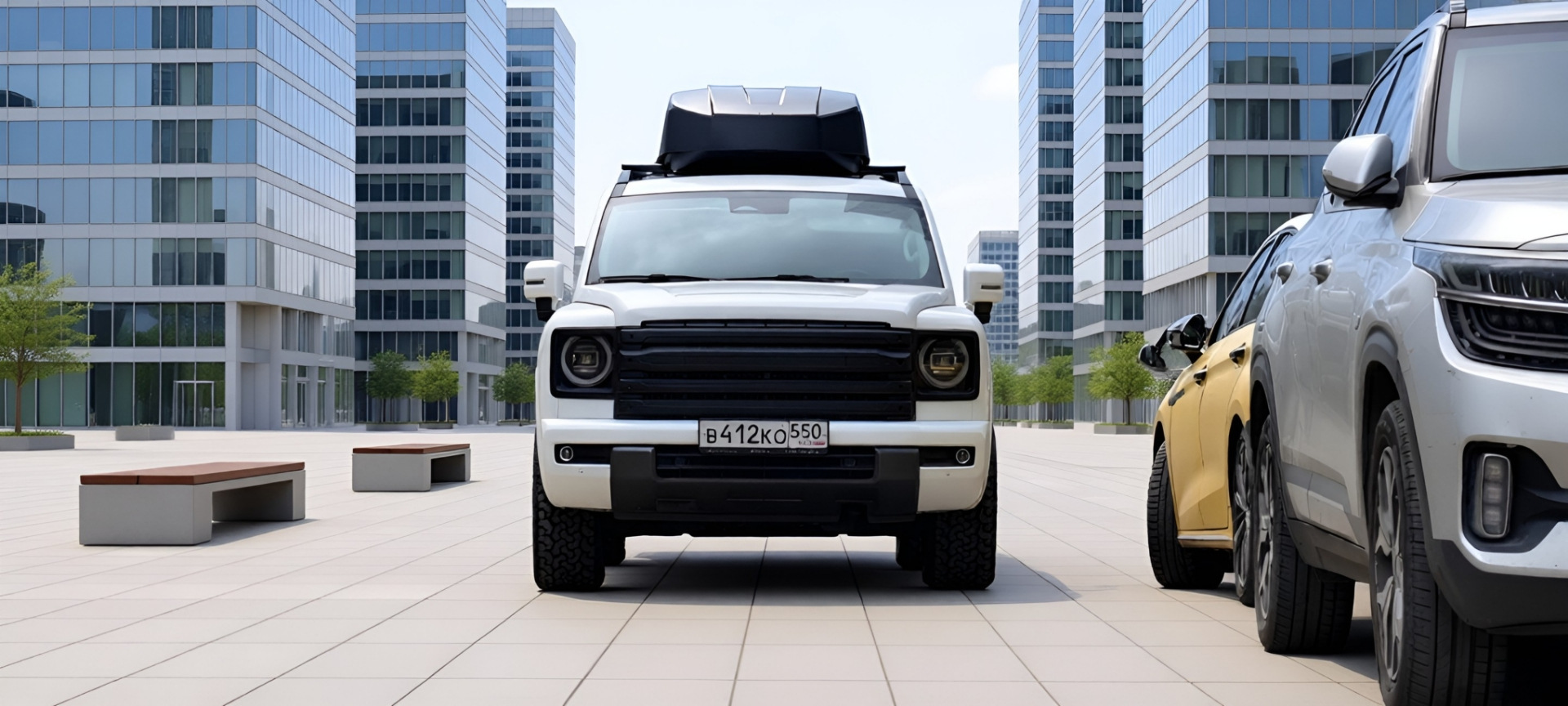

И так, по факту вылет 5 и резина 275, что еще на 5 мм с каждой стороны делает авто шире, штатный вылет 36 и резина 265
Можно было бы написать про лучшую устойчивость на дороге или еще что то подобное, но нет, просто нравится когда колеса чуть выходят из арок, смотрится мускулистее чтоли, знаю все минусы нестандартного вылета, на все готов.

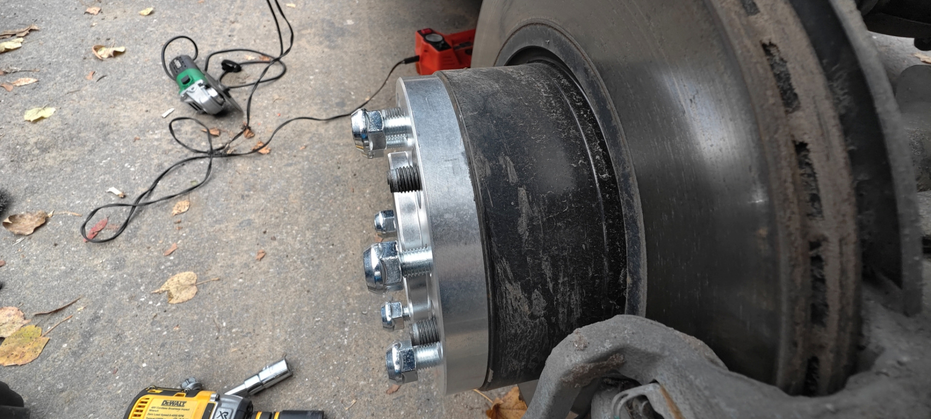

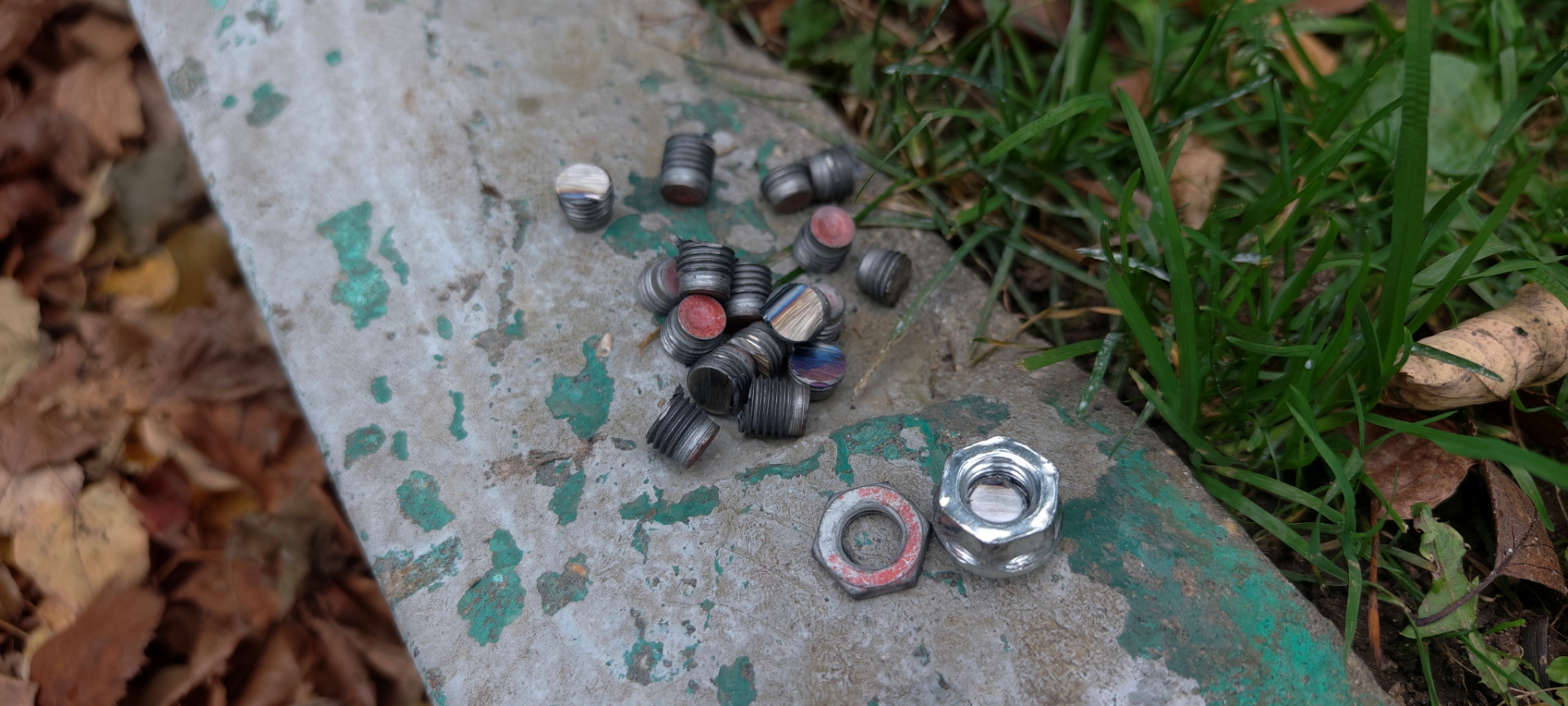

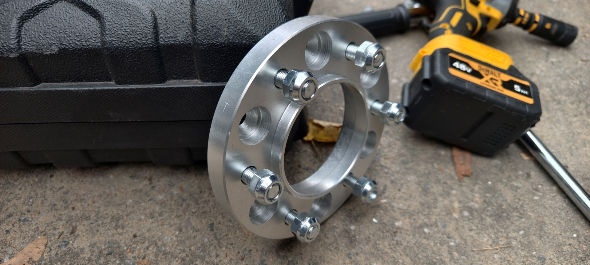

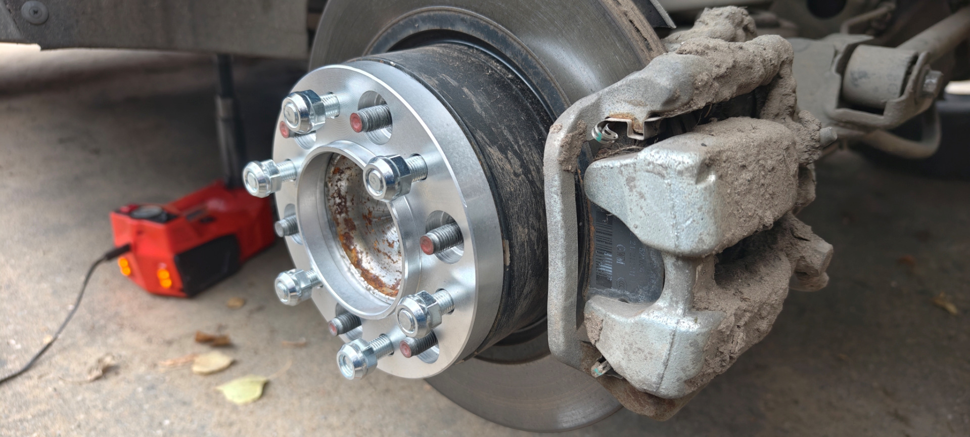

Из за того что она 20 мм, родные шпильки упирались в диск при монтаже, болгаркой срезал по 0.8 см. каждую, не страшно, шпильки всегда можно заменить. Т.к. гайки на проставке меньше по длине чем сток (из за самой проставки в 20 мм), посаженны они были на фиксатор резьбы, как говорится от греха, хотя на моем Кворисе(втора машина, есть на драйве), стоят сзади 15 мм вообще, и машина та почти в два раза мощнее Н9, при почти той же массе. И так уже 7 год эксплуатации, часто скорости за 250, и боком по сухому асфальту(задний привод), и прецендентов не было, не распускаются гайки проставок)
Главное при каждой сезонной смене колес проверят этот момент на предмет затяжки и все будет норм!

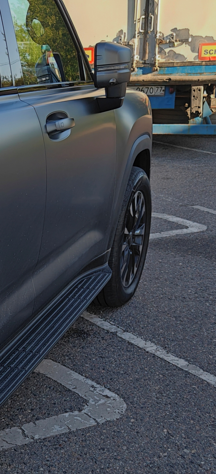

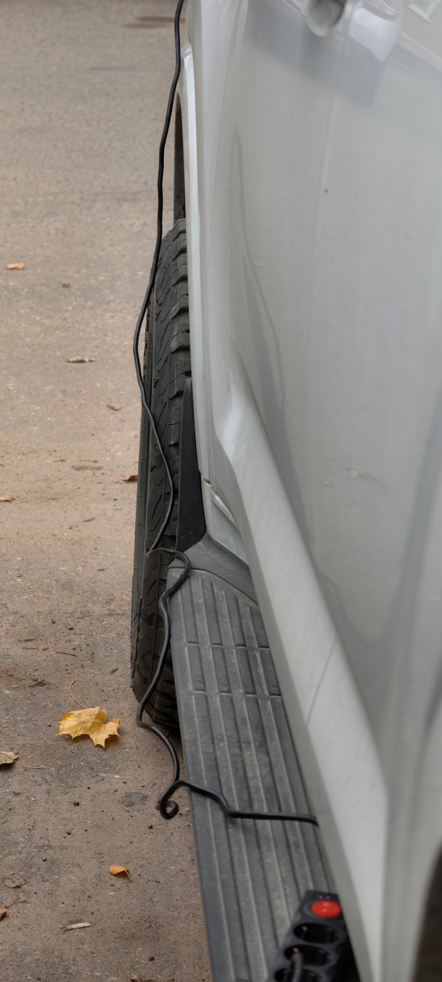

По факту вид получился норм, все в меру ИМХО, и да, устойчивость правда стала получше, но она меня и так устраивала на нем, в планах летом покрасить проставки в черный матовый цвет, чтобы не выбивались из общего фона.

Какие параметры дисков и резины?
Не пойму, выступают за арки?
Не выступают. диски по вылету как стоковые 19' но 20' ки. Резина 275/55 r20

У вас, я так понял общий прирост вылета +5мм или я не правильно прочитал?
Ну во первых, все подобные манипуляции это не плюс, а минус, т.е. уменьшаем вылет, двигаемся к нулю, и поэтому, правильнее сказать в моем случае я убрал 31 мм вылета по дискам, если говорить про визуал, то если у вас штатная резина, и нужен такой же разнос колес как у меня, то нужно уменьшать вылет до 0, т.к. у меня резина 275, что в свою очередь еще забирает по 5 мм с каждой стороны
В итоге на сколько больше колеса из арок торчать стали, по сравнению со штатными?
На 36 мм каждое
updennis
В стоке они у нас сильно утоплены

Последняя фотка как будто из GTA)))
Все может быть)))

Не знаю как оно будет с точки зрения физики и дальнейшей эксплуатации, но смотрится машина бомбически.
Да, мне тоже зашло, ну посмотрим, на второй машине 6 лет гоняю и норм, дам даже 30 мм проставка
срезал 0,8 см или 0,8 мм? ))) по фото вроде 0,8 см
0.8 см конечно же, опечатка, исправлю
Спиленные шпильки это сразу лайк 😂
Впихнем невпихуемое, ну а если серьезно, ничего страшного в этом нет
OlegAlexandr0vi4
Это проблемы следующего владельца! Но есть и плюс, штатные "мягкие" шпильки не свернут на шиномонтажке:)

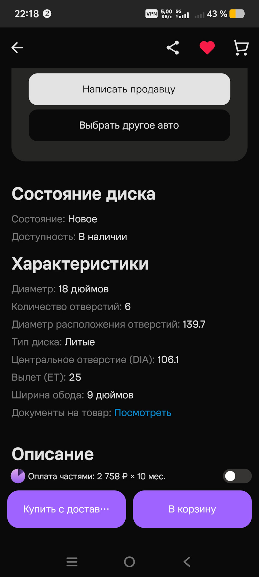

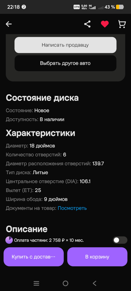

Ну то есть по сути вылет получился +25 ?
По итогу вылет дисков получился ровно плюс 5
То есть диски -15?
Диски 25 мм вылет
Все, понял, не в ту сторону считал😅
Ну там все просто: 36 штат минус 25 диски тюн, итого 11 мм убыло, и убавим еще 20 мм проставок, итого 31 мм убрал вылет по дискам:36-31=5 мм
