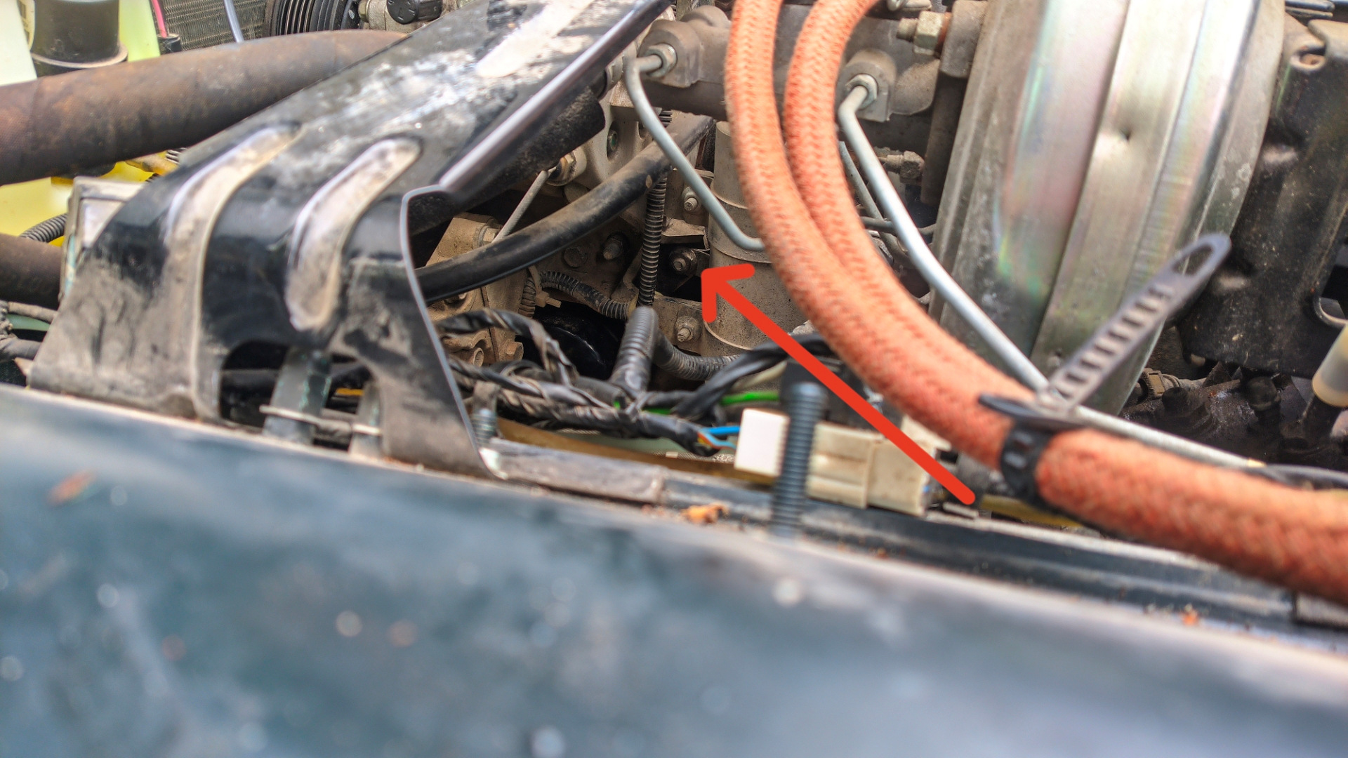

Стандартная проблема — течёт масло с болтов успокоителя цепи. В моём случае только с нижнего.
На драйве много раз встречал записи об этом, с разными вариантами герметизации. Наверно самый популярный — это шайбы с уплотнительной прокладкой от кровельных саморезов.

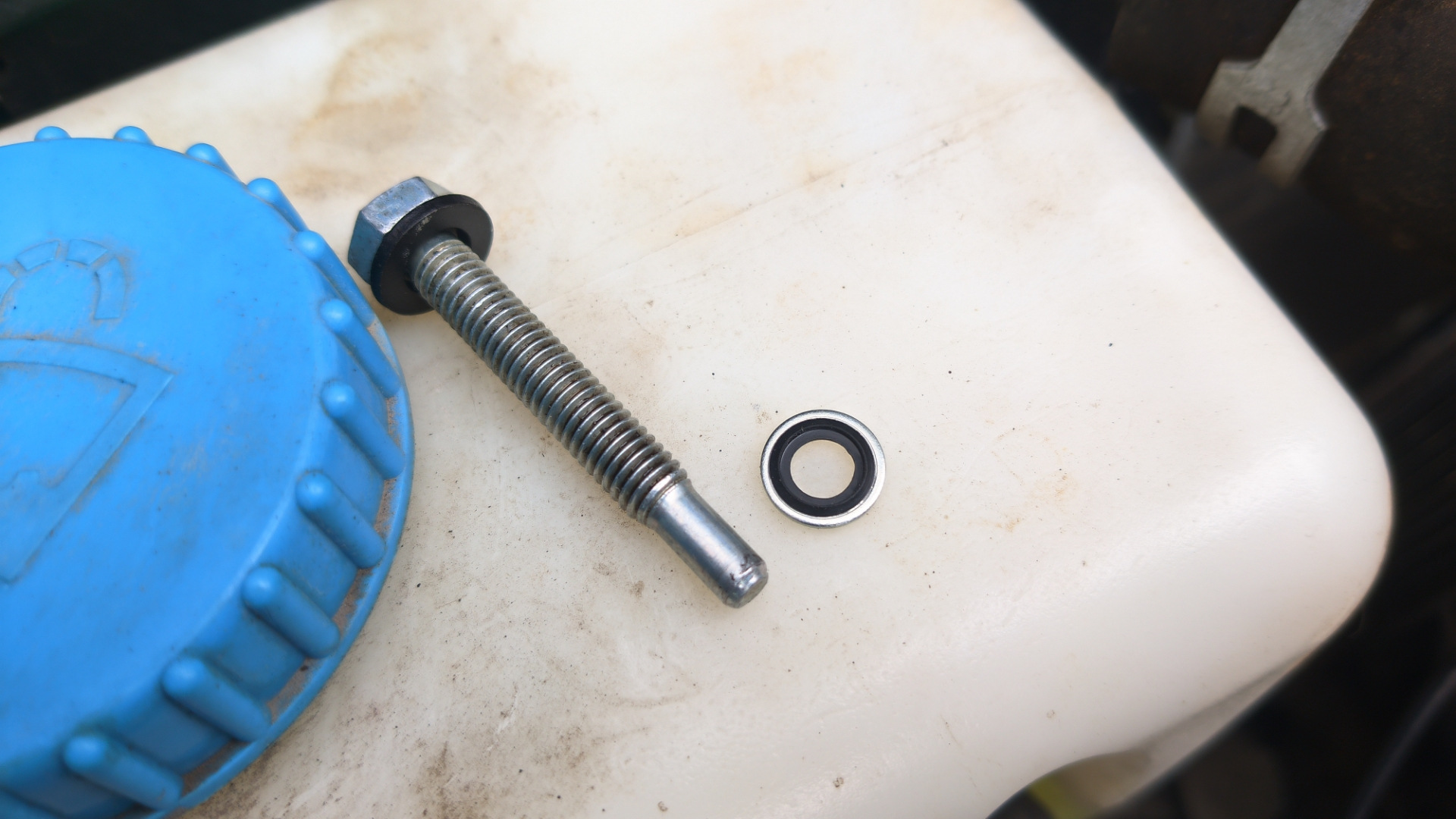

Понимая это — решил поискать что то от гидравлики и приобрёл такие шайбы, ссылка на Озон:
Шайбы резинометаллические usit М6

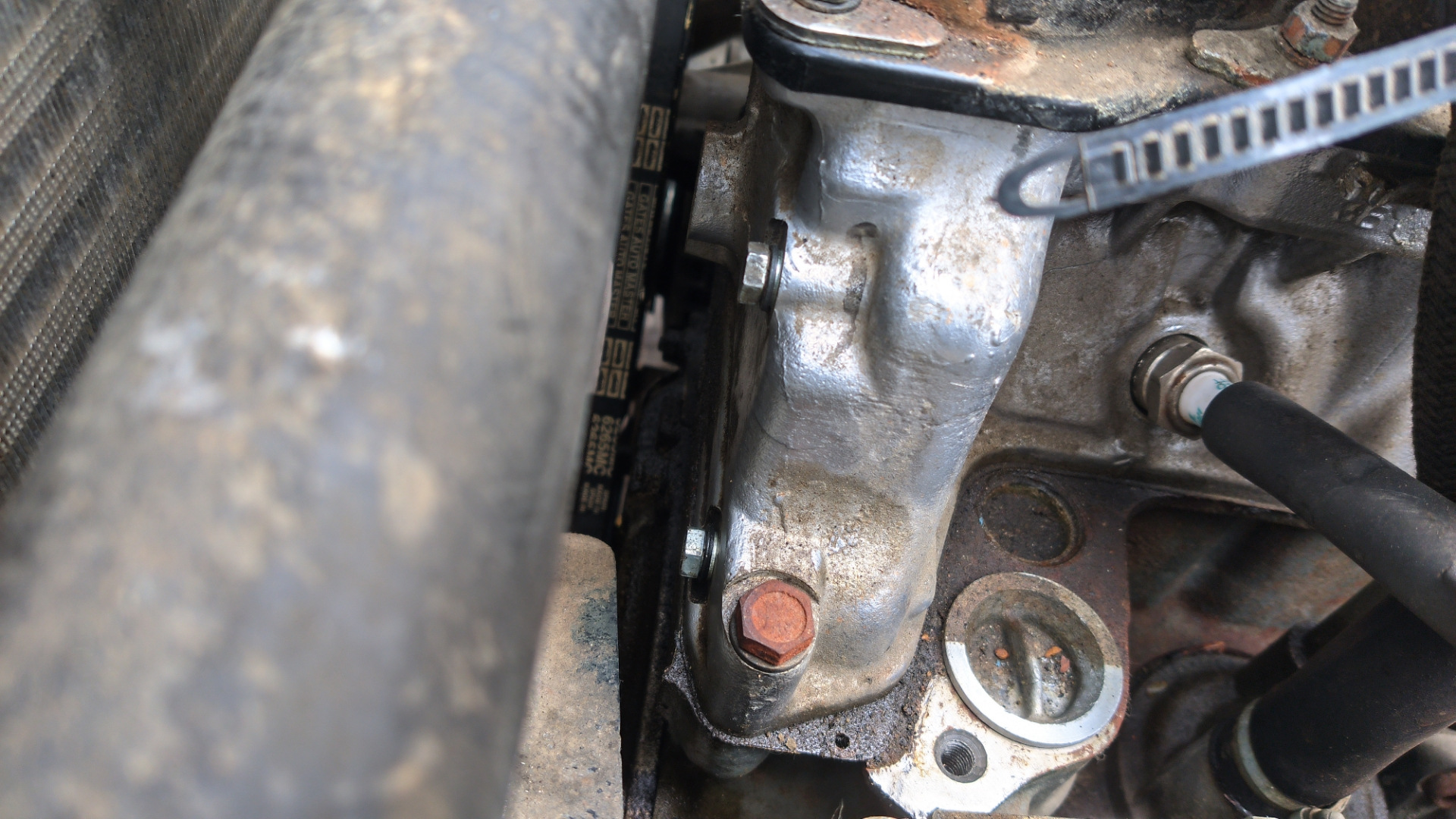

Рядом со снятым болтом шайба выглядит так:
Шайбы то купил, а вот поставить их — не так то и просто, нижний болт упирается в кронштейн.
Что бы можно было достать нижний болт успокоителя — нужно полностью освободить кронштейн от двигателя, вместе с компрессором кондиционера и насосом гура на нём.

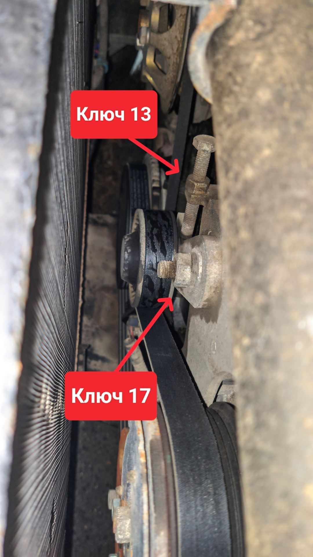

Первым делом убрал запаску, освободил ролик натяжения ремня и снял ремень привода вспомогательных агрегатов.
Всё удобно, доступно, ключами на 13 и 17 под верхним патрубком радиатора:

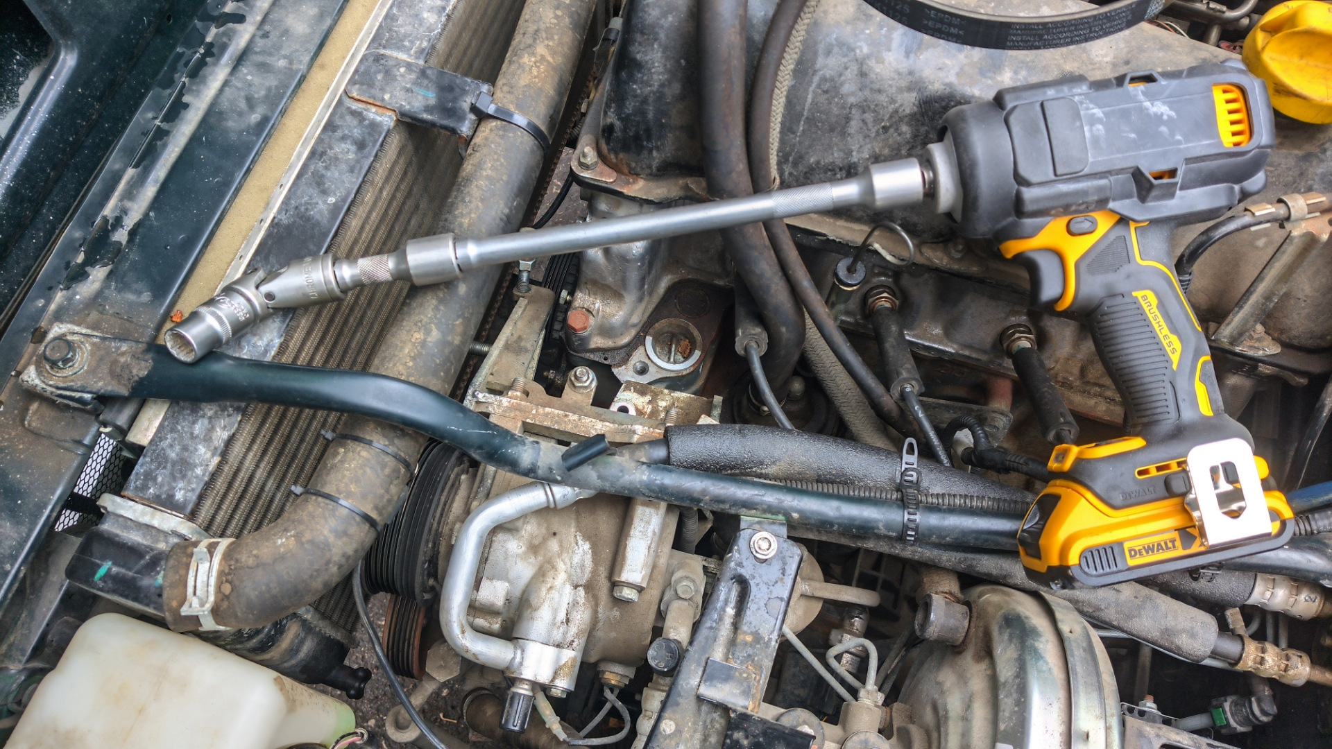

Далее собрал такую конструкцию — головка на 13, карданчик, несколько удлинителей и что бы это всё проходило веселее — откручивал гайковёртом, ну и без него всё нормально (с трещёткой не сфоткал).
Всё из стандартного набора инструментов:

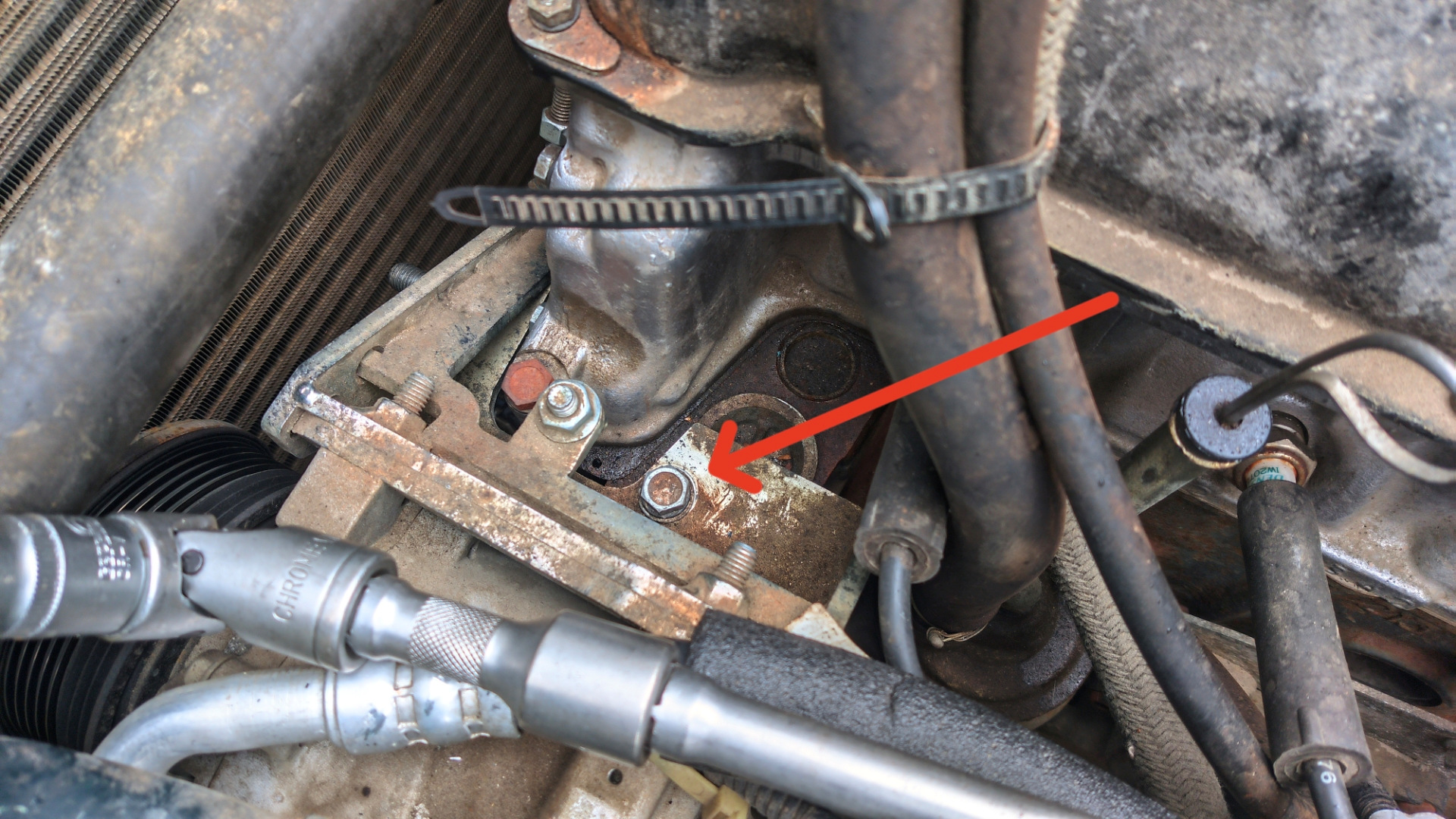

Кронштейн держится в 4х местах:
1. Самый простой — верхний болт с двумя шайбами:

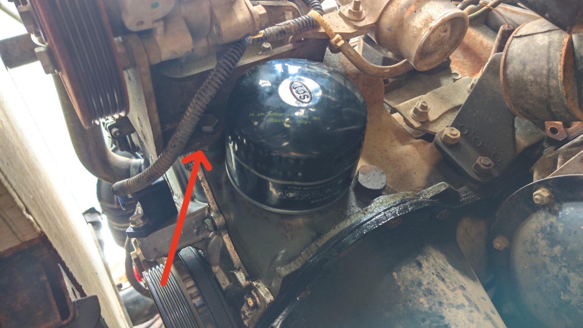

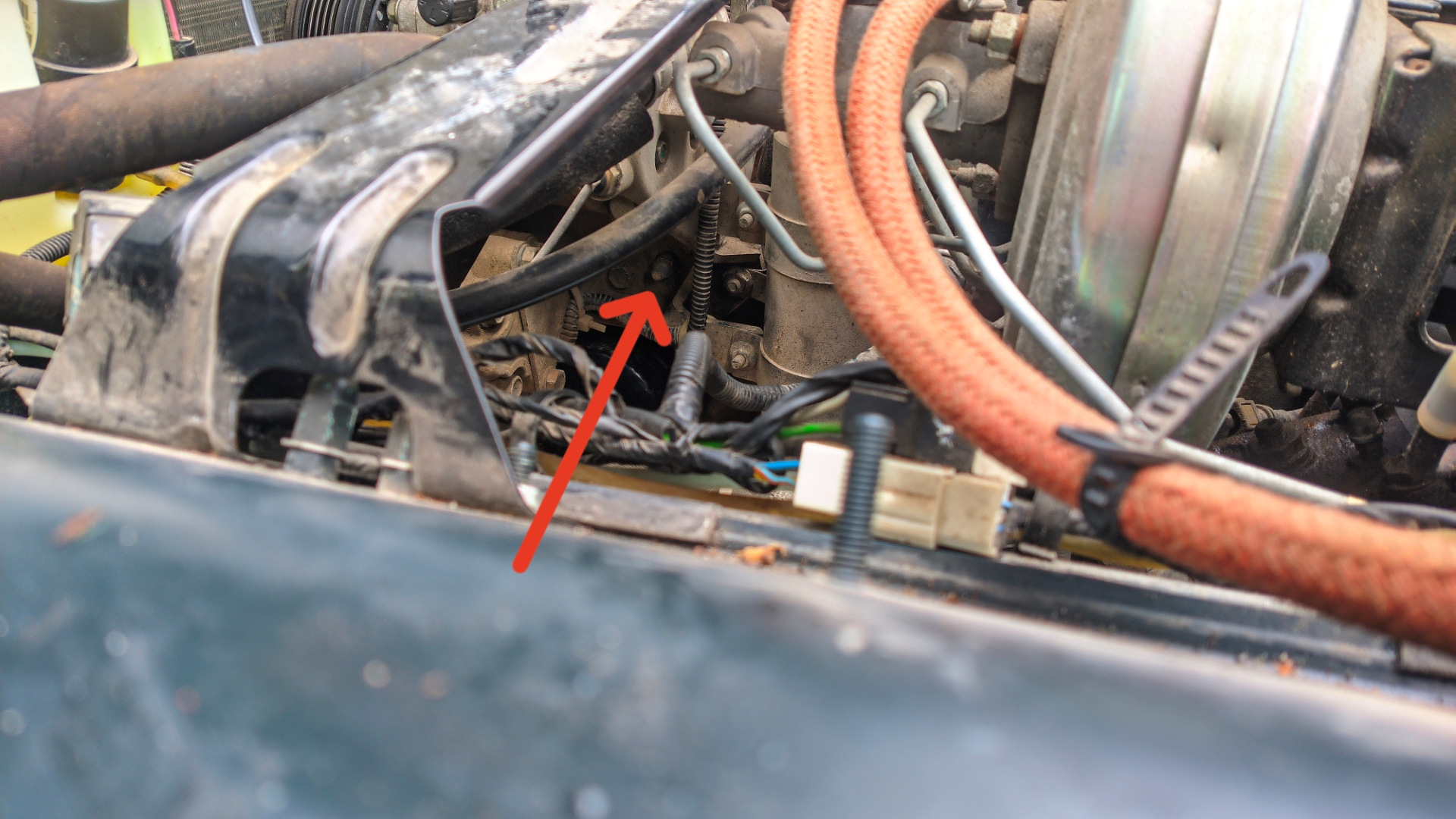

2. Болт над масляным фильтром:
С ним сложнее. Тяжелее подлезть.
Что бы не повредить провод в гофре — отстегнул его от датчика коленвала. Болт откручивал и доставал аккуратно, потом что он держит ещё и втулку, которая между кронштейном и двигателем. Она не часть кронштейна, а деталь сама по себе. Достал болт, достал втулку, ничего никуда не укатилось.

4. Гайки на шпильке:
Так же просовывал инструмент прямо, как смотрю на фото. Тут одна гайка держит хомут — открутил её, снял хомут со шпильки. И вторая гайка на этой же шпильке — держит кронштейн.

Осталось накинуть новые шайбы и тут важно:
Нельзя выкручивать оба болта успокоителя одновременно.
Сперва один выкрутил, накинул шайбу, закрутил.
Потом второй выкрутил, накинул шайбу, закрутил.
На небольшой момент у меня пока что нет динамометрического ключа, затягивал по ощущениям, где то 5Нм, аккуратно и не сильно.
Ну и собрал всё в обратном порядке.
На сколько герметично получилось — пока что не знаю, замыл, буду наблюдать, надеюсь течь перестанет.
