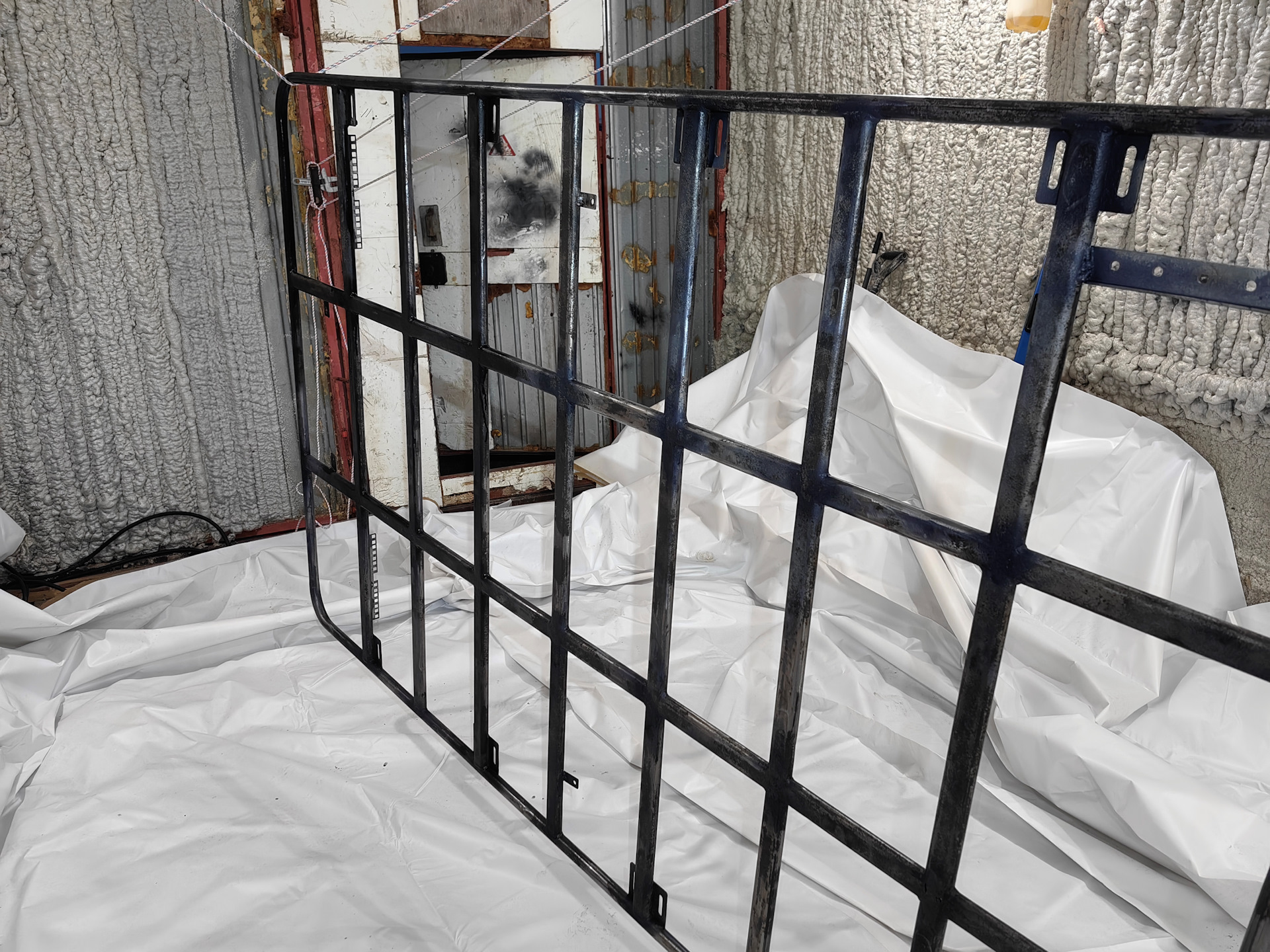

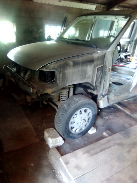

Предстоит заняться кузовщиной, но предыдущий опыт был не очень, из-за недостаточных знаний. То при отмывании грунт в краскопульте свернулся в слизь, то адгезия так себе.
В общем решил потренироваться на багажнике. Заметку пишу больше, чтобы зафиксировать время работ и что делалось. Понаблюдать, как быстро вылезет ржа.

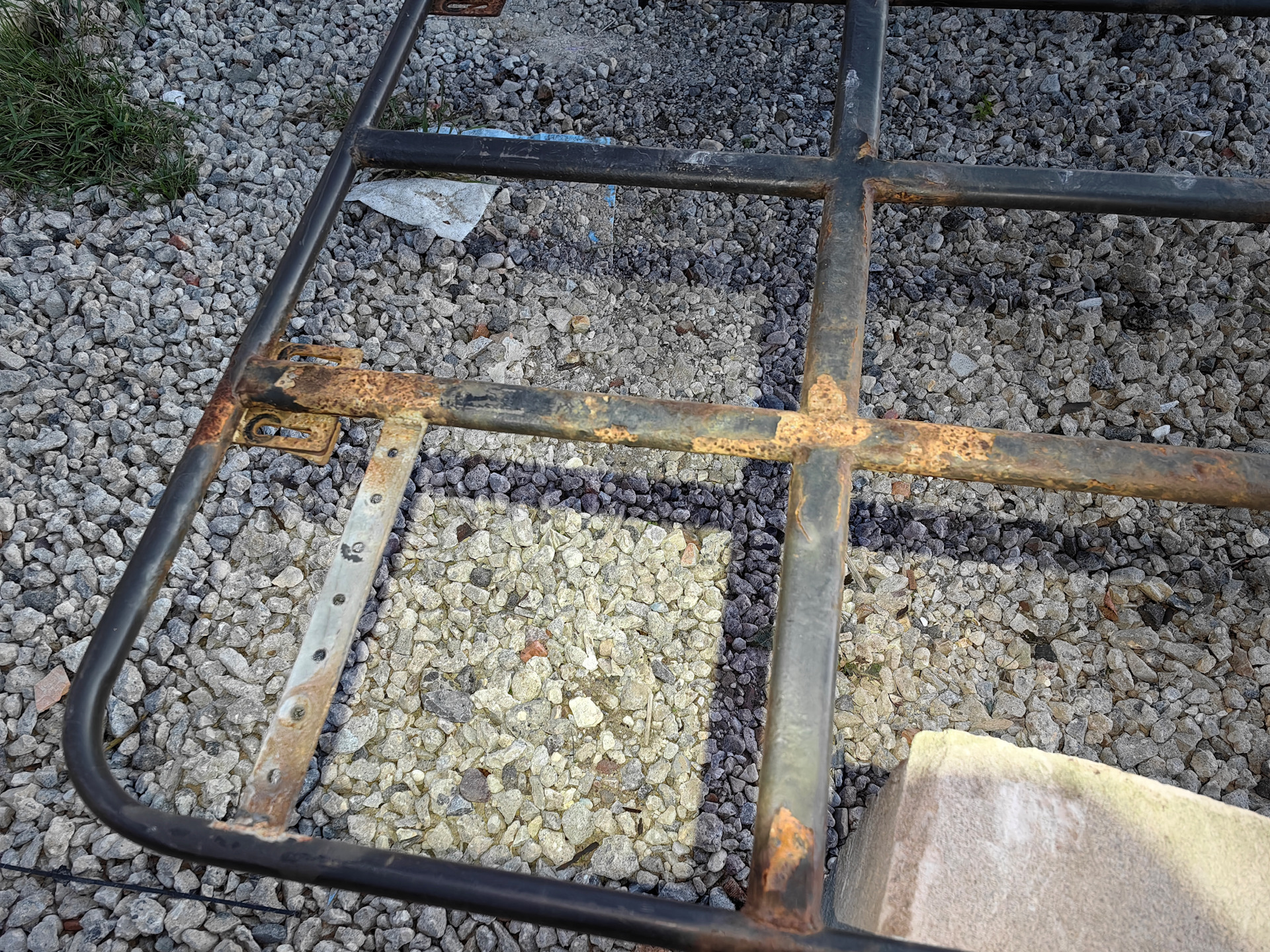

Начальное состояние багажника плачевное.
Коррозия местами до дыр, местами сильно тонкий металл. Но в целом очагами, конструкция в целом прочная.
Начал чистить, и пипец, вплоть до открытия сквозных раковин, по хорошему не надо было вообще связываться. Но уже несколько часов на чистку было потрачено, решил дочистить, покрасить и пусть доживает сколько сможет. Заодно был интерес протестить "технологию" напляемого герметика, который планирую использоваться при восстановлению кузовни на машине.

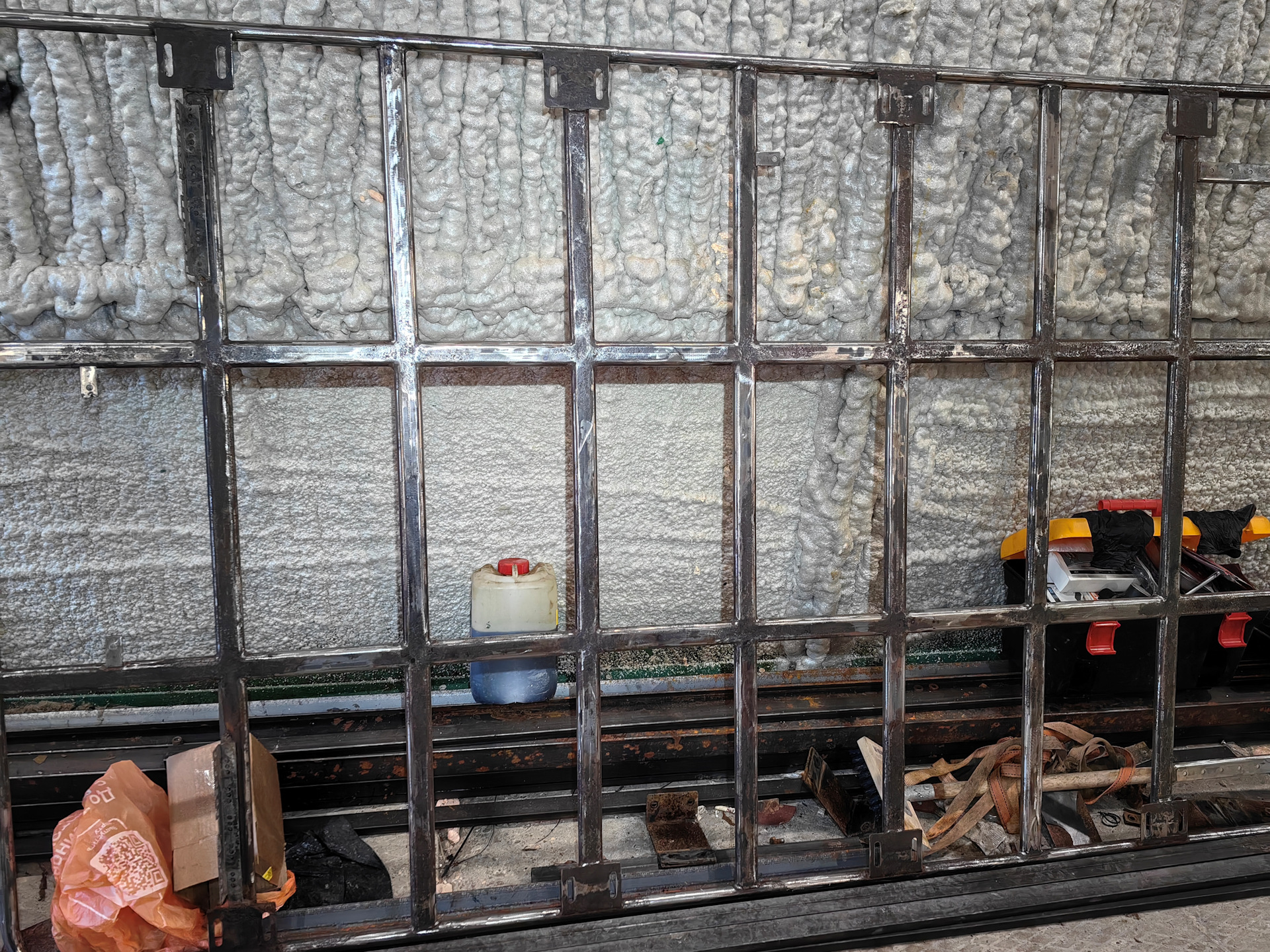

В общем вычистил сколько смог, чистил лепестковыми кругами, гемор тот еще. На багажник ушло штук 8, лучше всего чистит P80-P120, крупнее и мельче очень не эффективны получаются.
Обезжирил, покрыл преобразователем ржавчины Mipa MipaRox, первое впечатление хорошее, пропитывает поры хорошо, видна реакция к ржавчине.

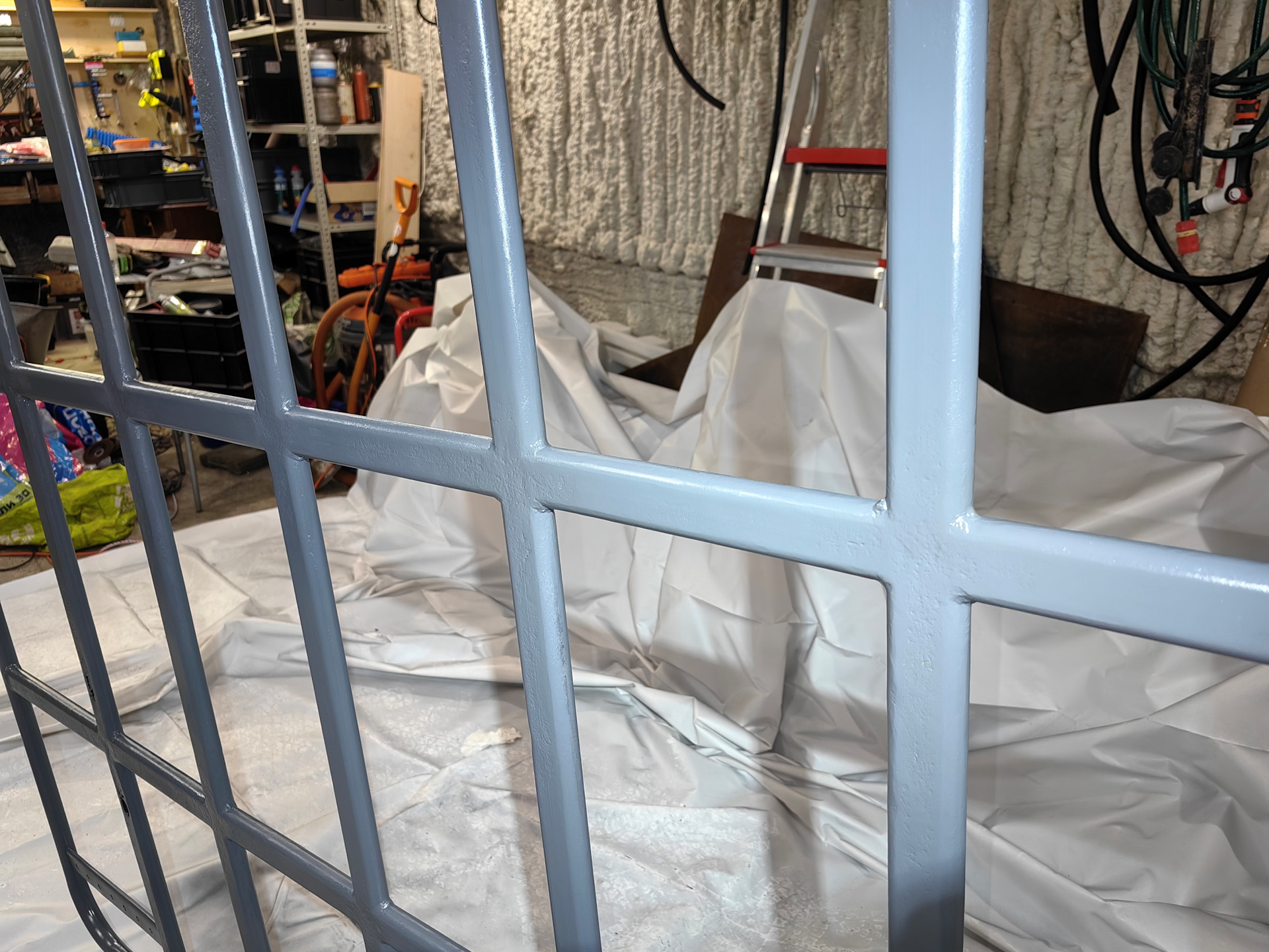

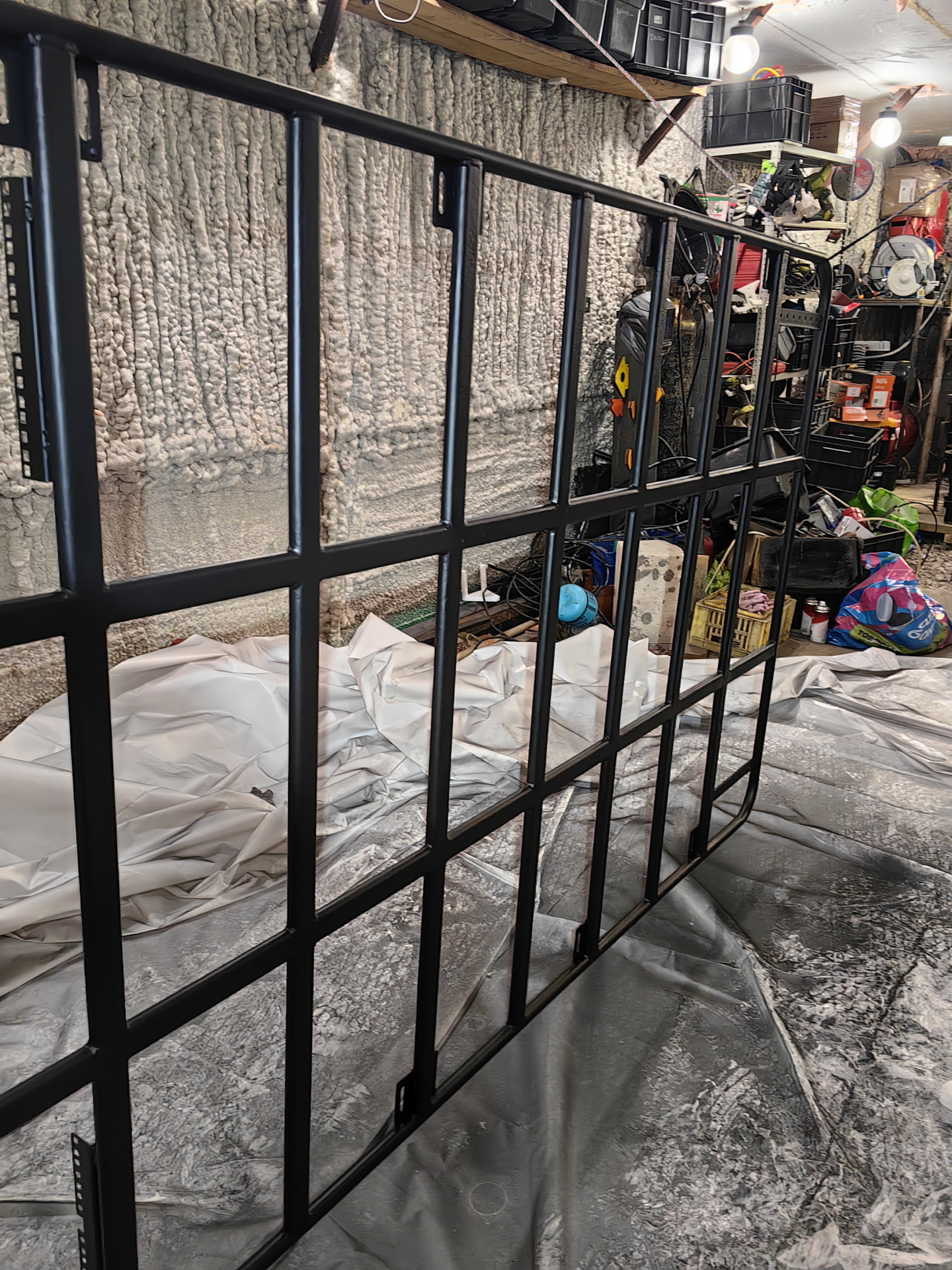

После облил 2к эпоксидным грунтом.
Ну и заленился ехать покупать краску, эпоксидник закрыл краской 4 в 1 из баллончика, вроде ничего не вспучило :)
Правда, после уже замерил толщиномером, все покрытие, включая преобразователь, грунт и краску оказалось 60мкм, что очень мало… Ну хорошо, что на багажнике учусь красить, мне казалось я достаточно много заливаю краски :)

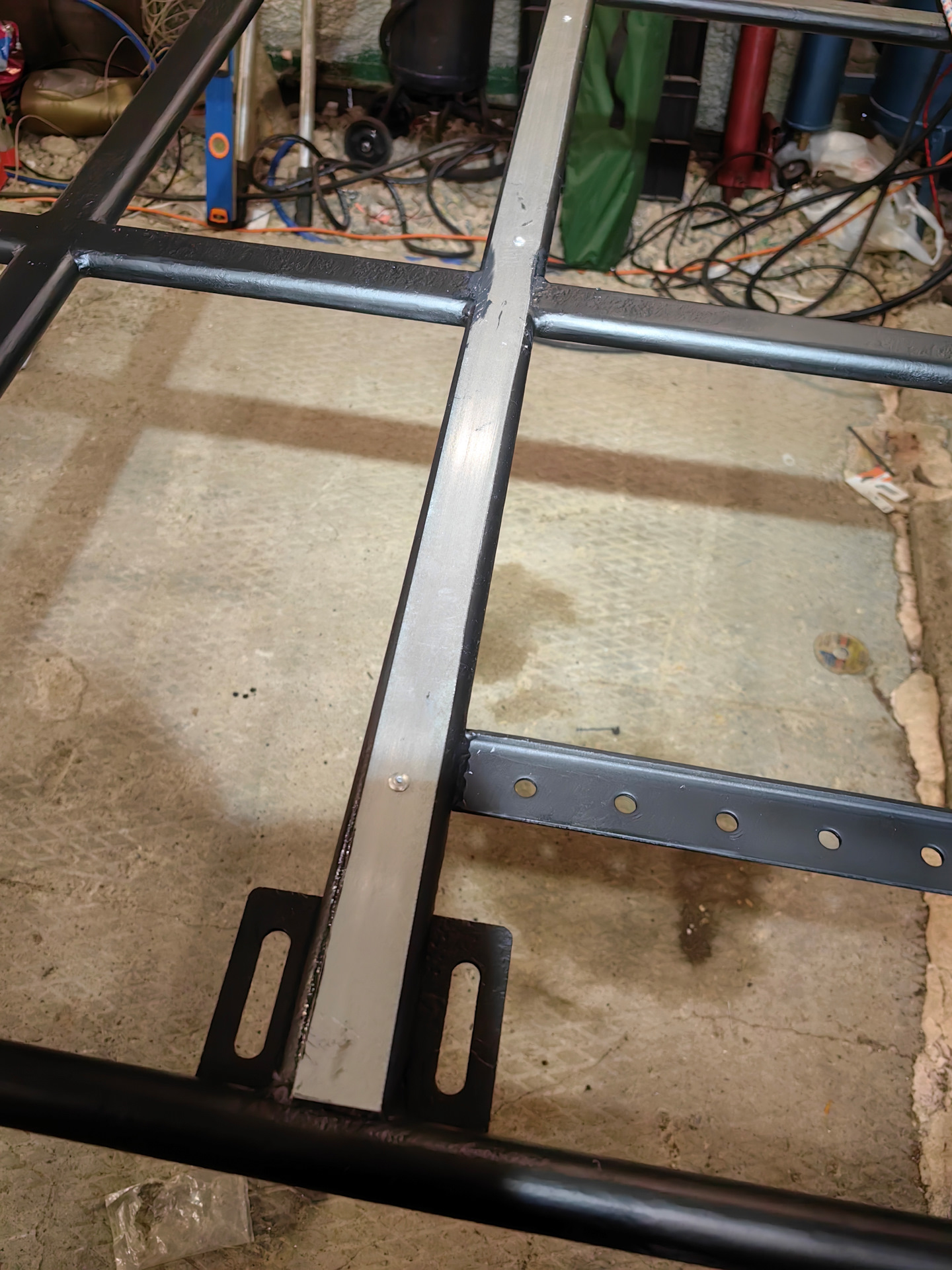

На места, с очагами сквозной коррозии вырезал полосы из 1.2мм оцинковки, посадил на герметик и заклепки.

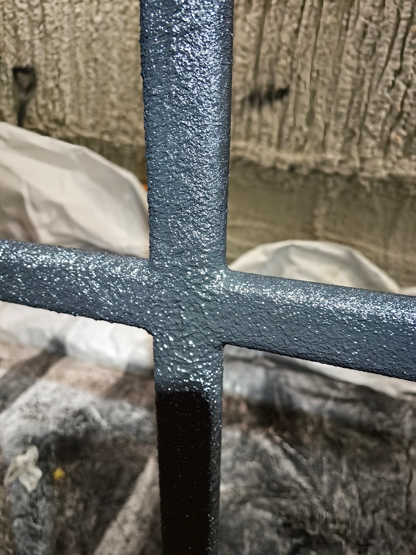

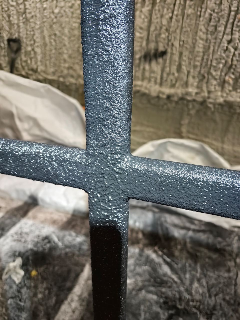

Напылил сверху MS герметик. И "дырочки" мелкие закроет, и не будет царапаться краска при перевозке на багажнике груза.
После полимеризации в целом нравится. Думал будет тверже, но он достаточно мягкий. Чем-то твердым содрать и повредить можно без проблем. Как антигравий на порогах и крыльях будет отлично. И есть подозрение, что купленный мной дешевый герметик ТЕSКОМ 48Q не очень качественный, когда прикручивал багажник под болтами снялся участок герметика, и там был не полимеризованный жидкий слой, хотя по всем нормам полимеризация должна была пройти на всю глубину.

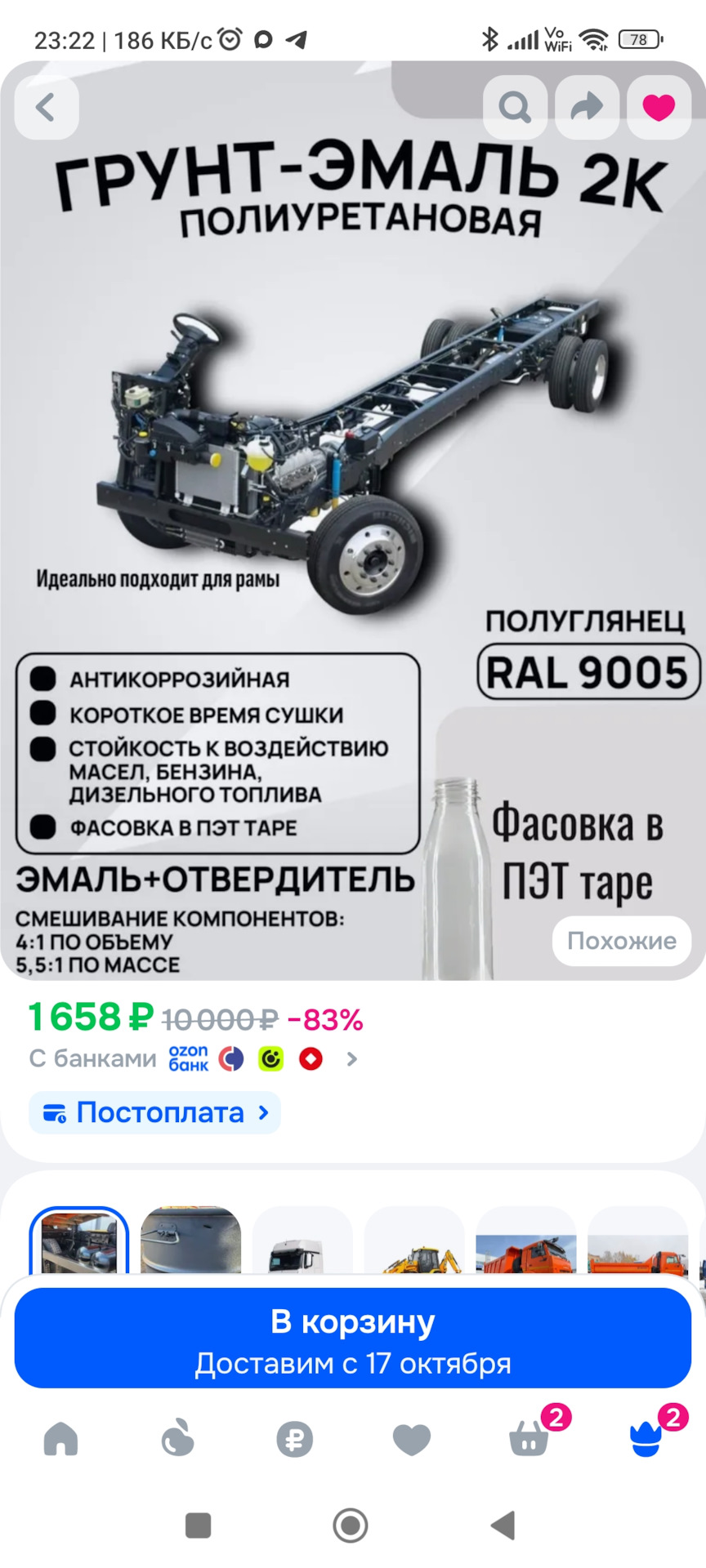

Граждане уазоводы, предлагаю обратить ваше внимание на специальные полиуретановые эмали. Ими окрашивают рамы грузовиков и спец техники. Достаточно крепкая штука, видел её в использовании при реставрации американского тягача у моего знакомого. Единственное, он брал большой объем и ещё грунт.
Мосты, багажники, рамы — это её профиль.
Фото для ориентира в поиске

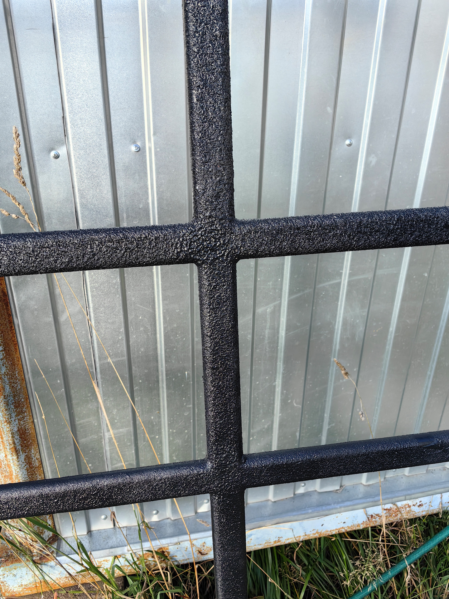

Несколько багажников их производства ставили на Уазы, и довольно быстро они начинают ржаветь к сожалению, причём ставили в разные года а эффект тот же, если честно то я прихожу к тому что если самому хорошенько зачистить и покрасить в два слоя хорошей краской 3в1 то дольше продержится покрытие!
да, в первые пару лет краска начала пластинами отходить… явно основание было не подготовленно и местами ржавое. Где металл был не ржавый, краска до сих пор нормально держалась, но это малая часть :(
+ в местах сварки явные плохо заваренные прожоги
Б****… полоска оцинковки то зачем?
Там сквозняки размером с 5 рублевые монеты :) Чтобы не варить, спасать там всеравно нечего :)
