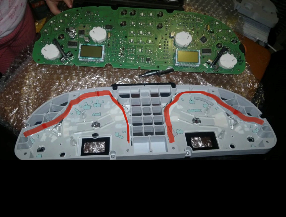

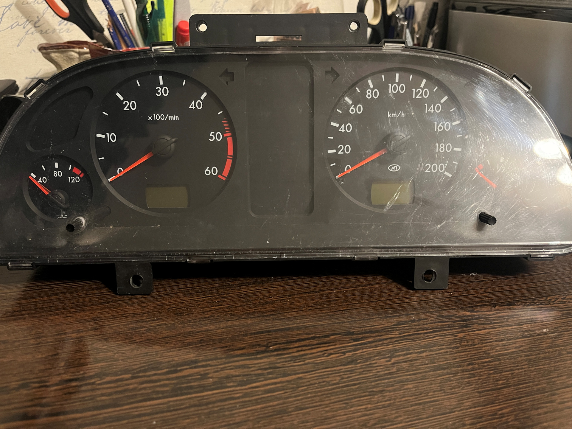

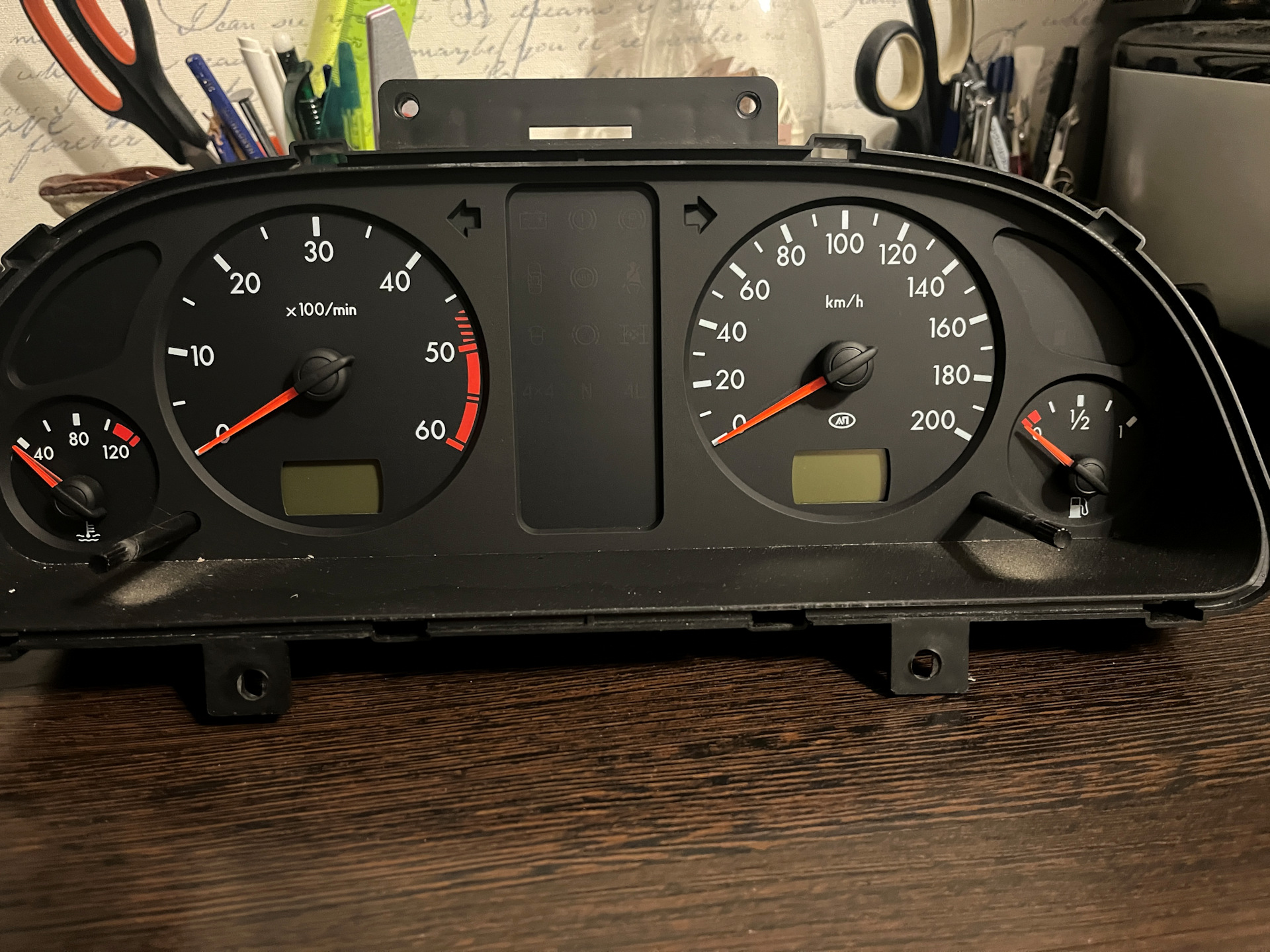

Всем доброго времени суток!

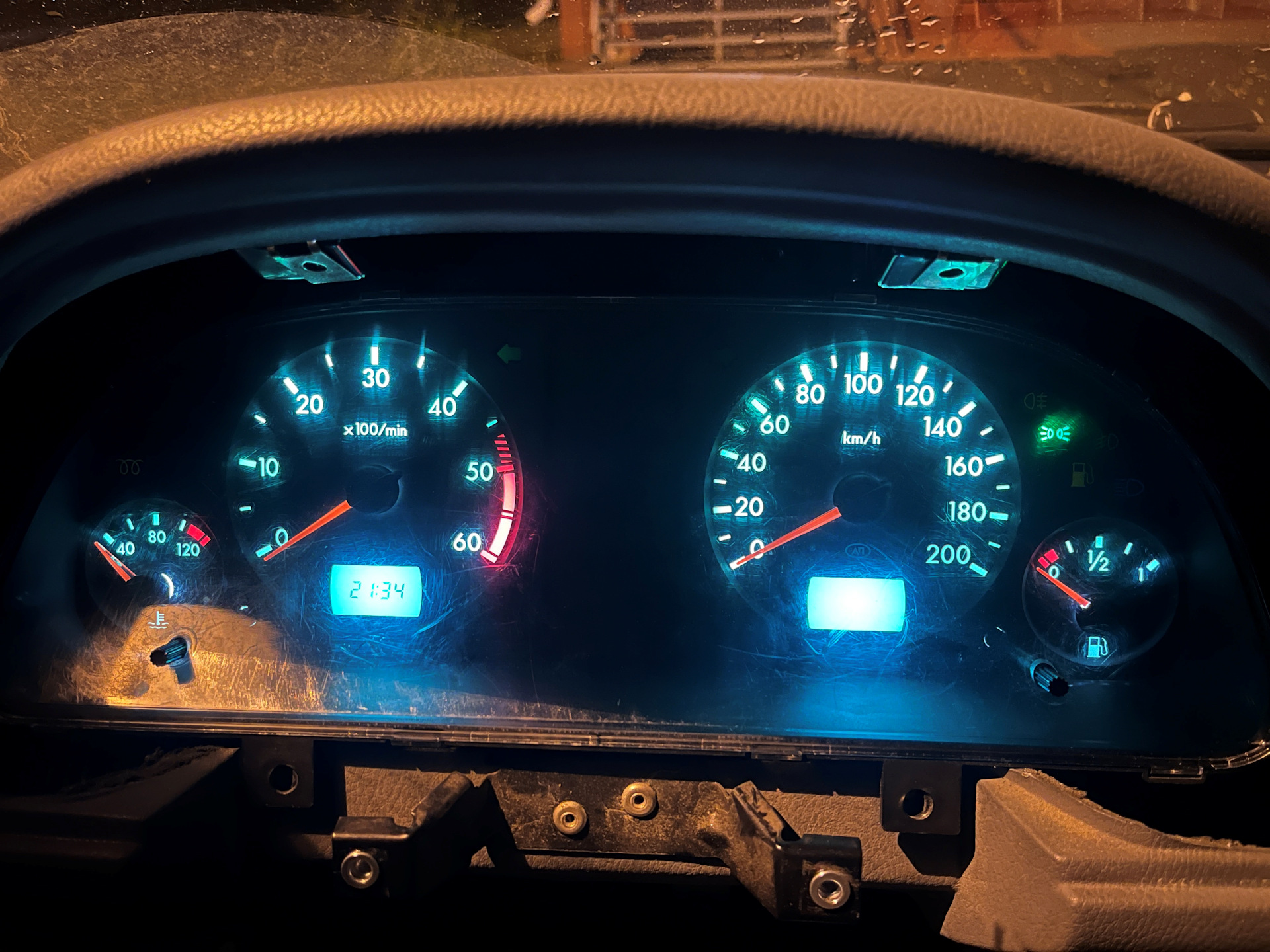

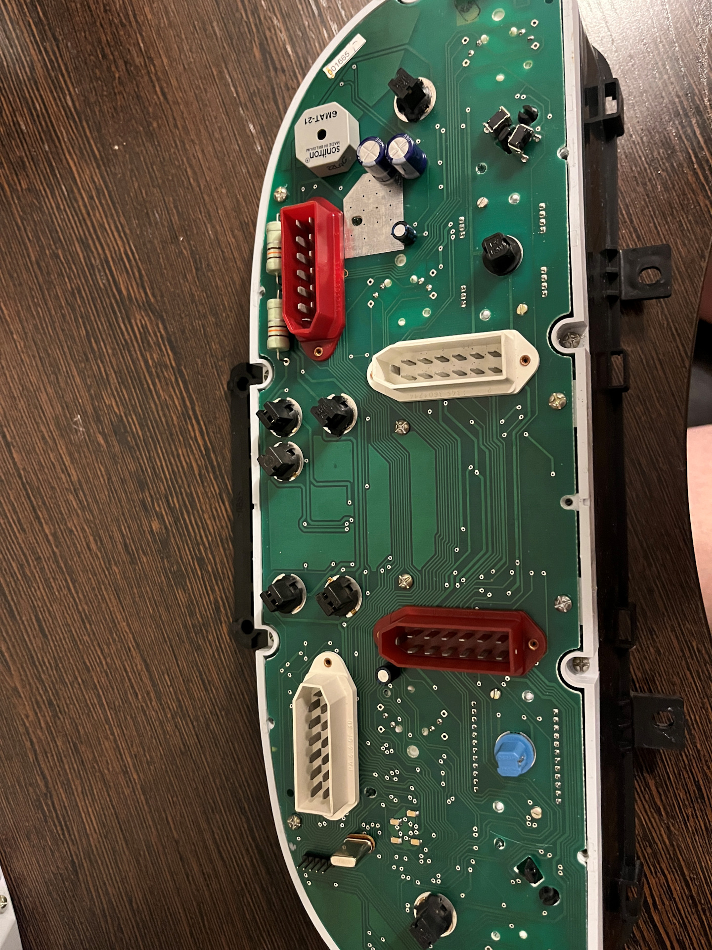

Надоела штатная подсветка приборов. Вечером снял панель и припаял пару лент на пробу. Ленту брал светодиодов SMD 2835, вместо штатных ламп подсветки поставил светодиоды т5, засвет только на фото, в живую все четко и хорошо видно. Еще нужна полировка пластика, пасту заказал, как придет наведу красотку, всем спасибо за внимание.)
Запчасти на фото: 5913801

Питание куда цепляли? На контакты родных цоколей ламп? Или на провод вкл подсветки? Заказал ленту завтра буду повторять ваш подвиг.
Припаял к патронам подсветки, немного в углах подпилил плату и вывел сбоку, чтоб можно было разъединять

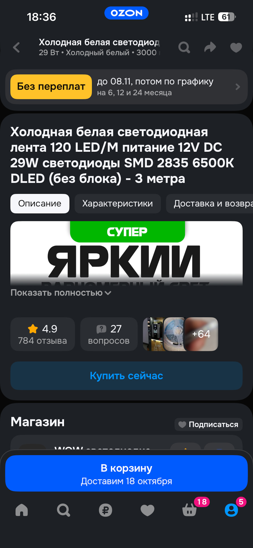

Какая мощность ленты Вт/метр? Тоже бесит родная подсветка.
ozon.ru/t/v0RuCWG
Вот такой брал

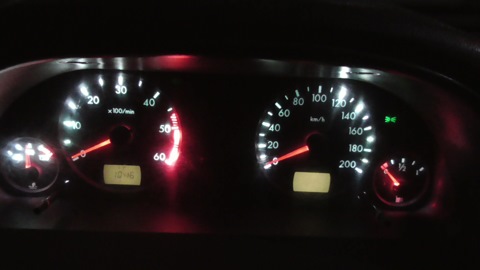

Я себе обычные диодные лампочки ставил, почти 10 лет с ними отъездил, свет, судя по фото, такой же получился
Ну на подсветку 4 лампы идет в стандарте, мне показалось маловато и не так равномерно, по этому лента за 200 р. аж 5 метров 😄ну и 4 провода припаял ))
